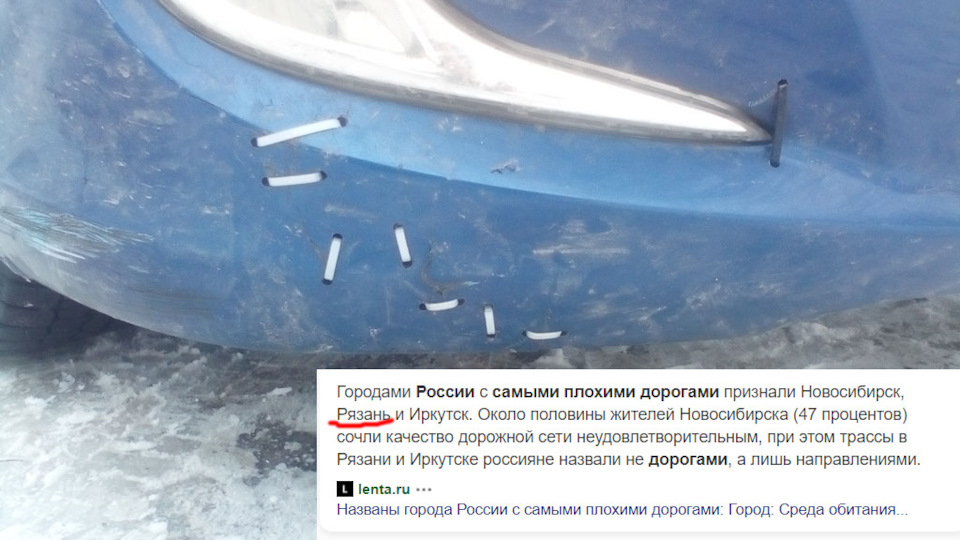

Кстати вот очередной страдалец. Новый уже куплен месяц назад за 3,5 рубля. Жду лета.
Пайка, окраска встала бы минимум в 5 рублей в наших краях.
На фото и ответ почему меняю часто бампера.
