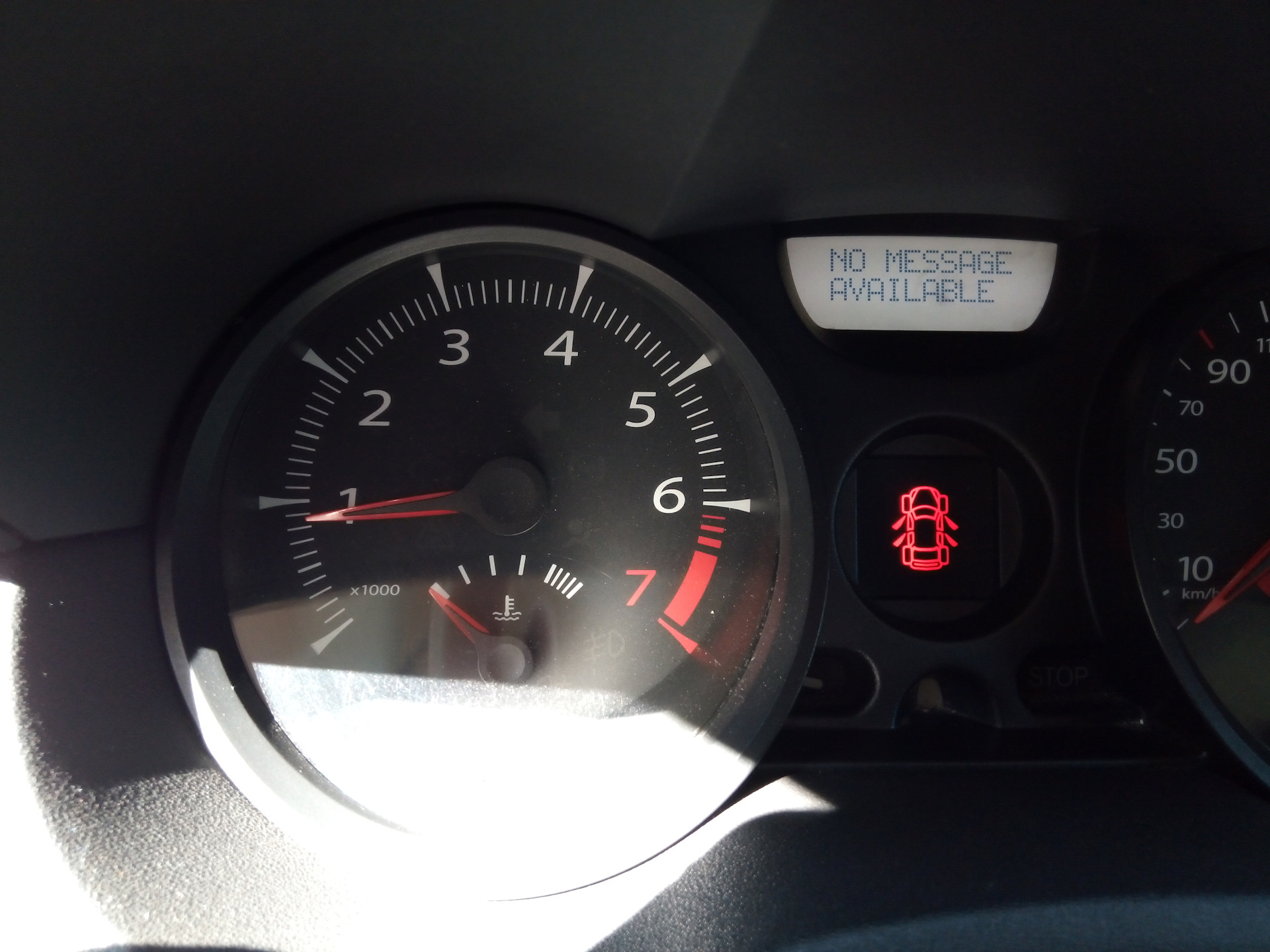

Наконец то выдался теплый денёк и решил заменить шлейф подушки безопасности.

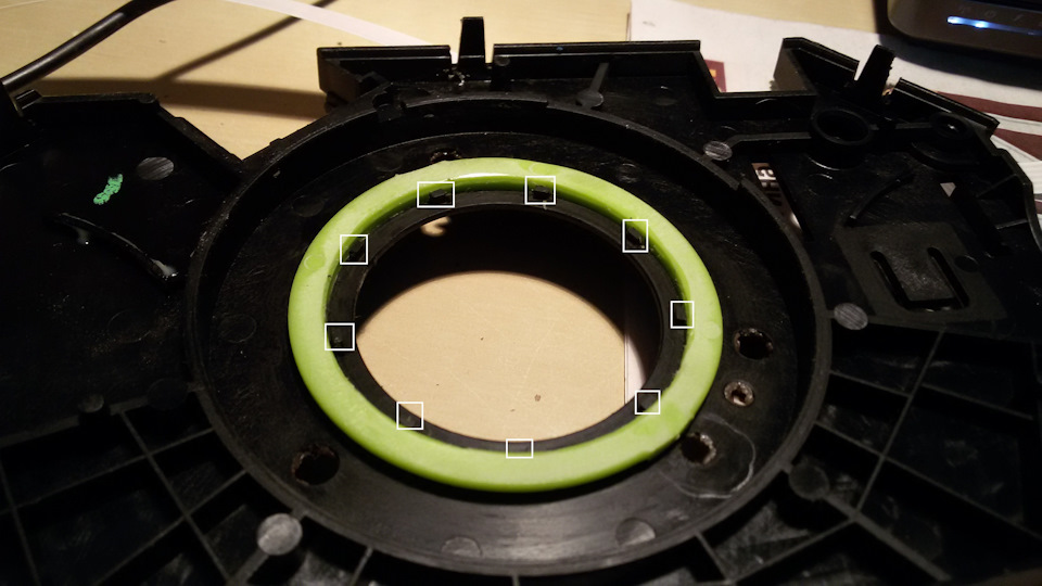

Единственное, что вызвало небольшое затруднение, это снятие верхней части для доступа к шлейфу. Необходимо одновременно отжать 4 держателя, а затем, в верхней части, освободить провода, отстегнув пластик по подобию открывания двери, тем самым освободится вторая часть шлейфа и два провода.
Направляющий язычок оказался отломан, а шлейф поврежден примерно в месте сломанного язычка, вероятно это и стало причиной перелома шлейфа.
Решил не ставить сломанную часть и не клеить, чтобы не повторить тоже самое.
Шлейф родной был без круиз контроля, новый с выходом под круиз, лишнюю фишку аккуратно уложил в сторону, будет повод заморочиться с данной опцией.
После установки ошибка сама пропала и сообщения о неисправности нет.

плюс проставку + язычек или пропил надо
А проставки для чего ставят, у многих читал, что из пластиковой бутылки вырезать можно.
упоры обозначенные белым стачиваются
от этого появляется люфт
что ведет к проскакиванию шестеренки и обрыву шлейфа

Шлейф порвался, т.к. язычок был сломан и нужно было все все-таки поставить кольцо, чтобы люфт уменьшить.
Сминается он через месяца 1,5 из-за того что немного длиннее оригинала, его нужно укладывать со смешением планетарки
