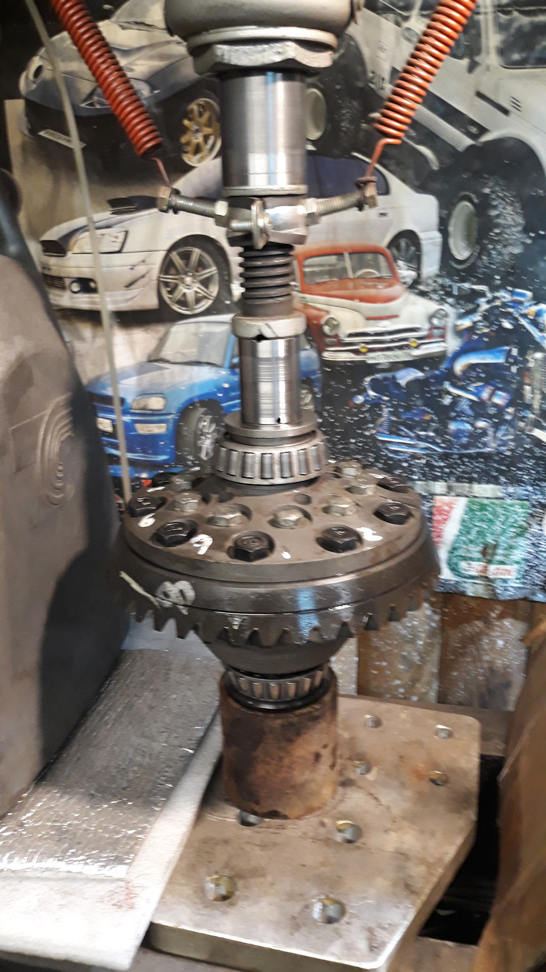

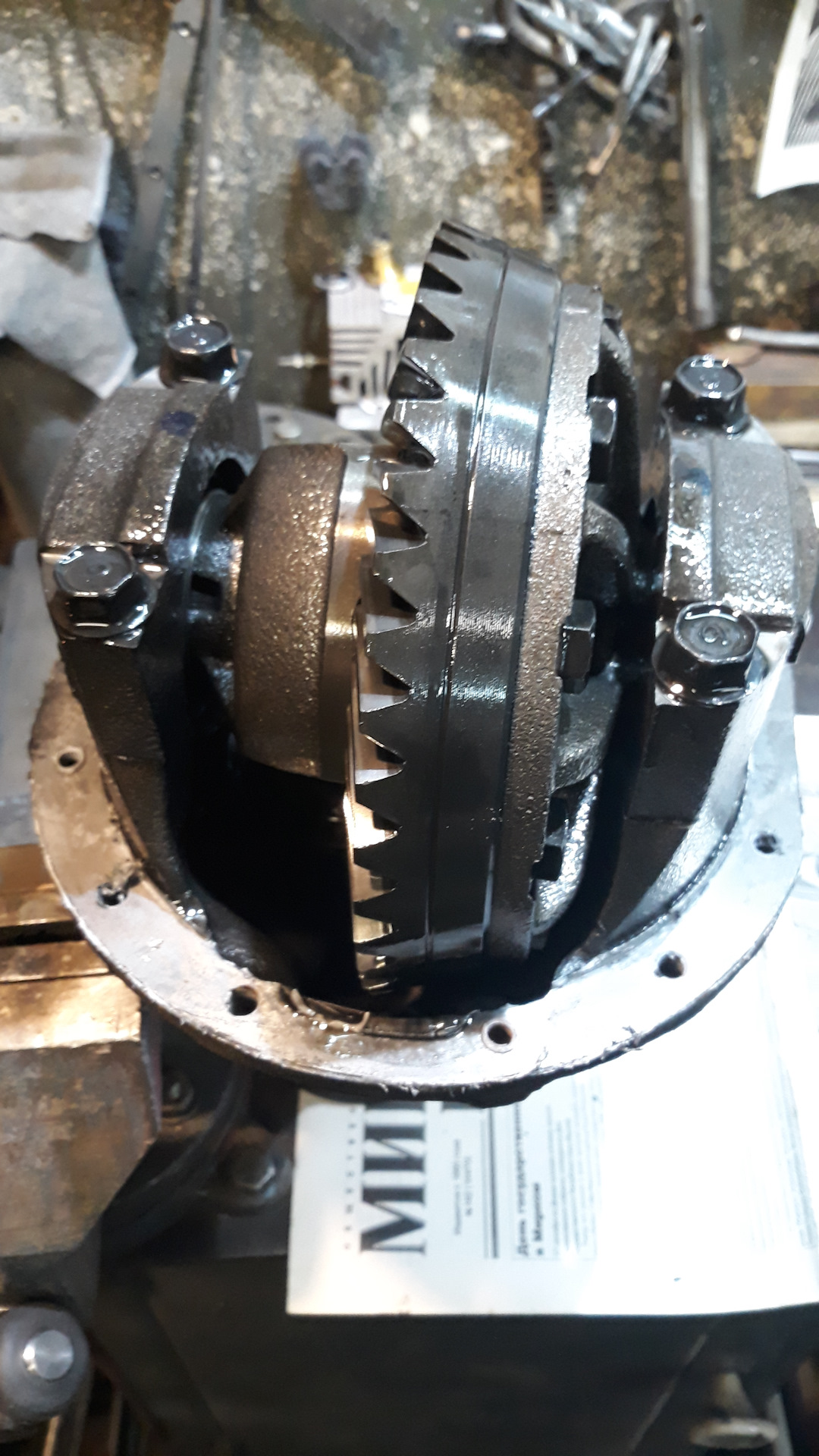

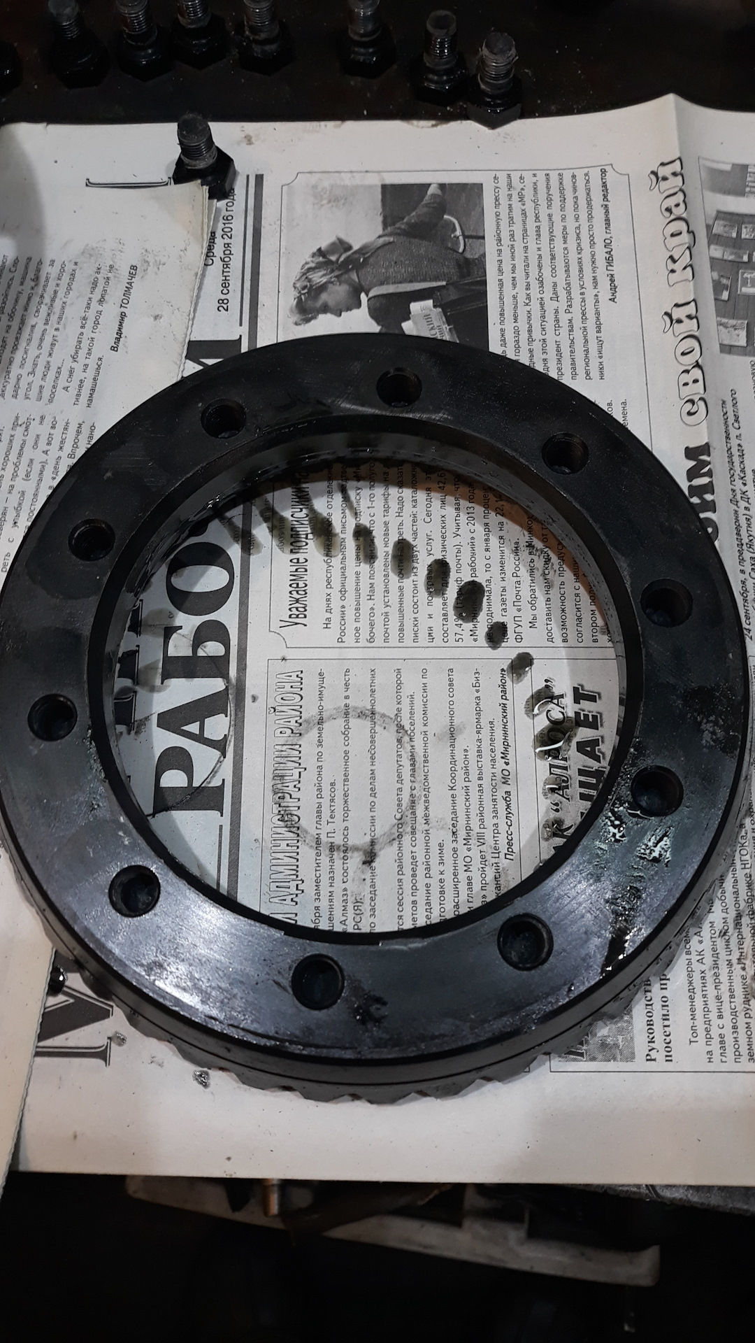

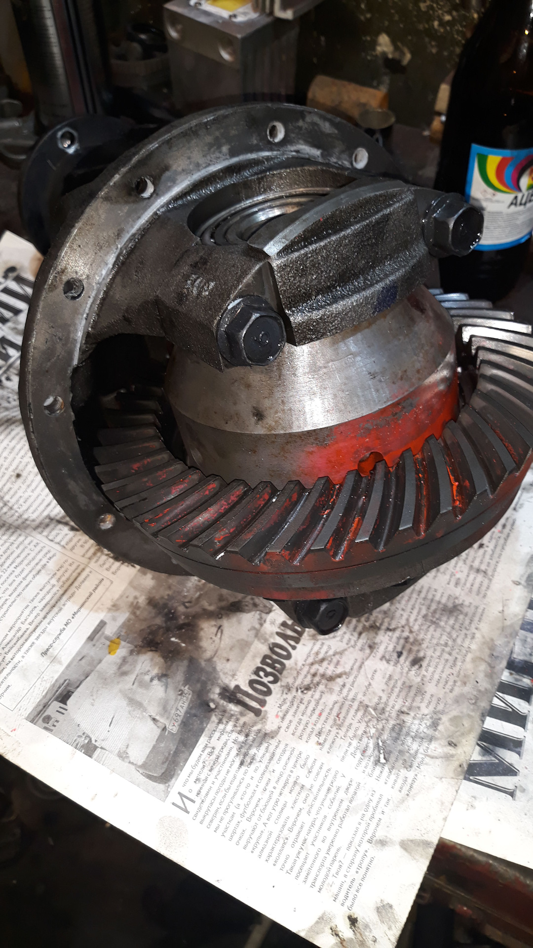

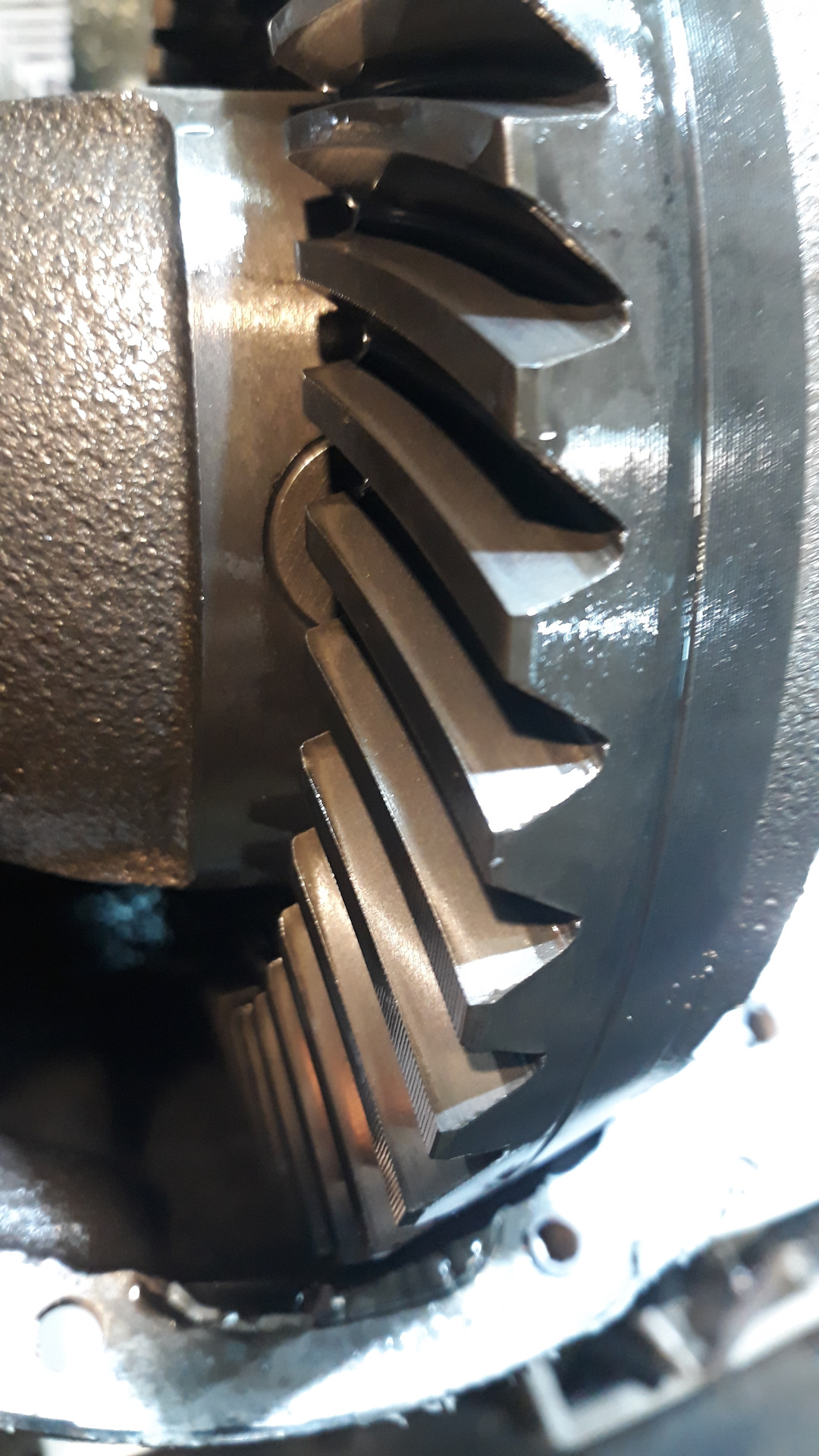

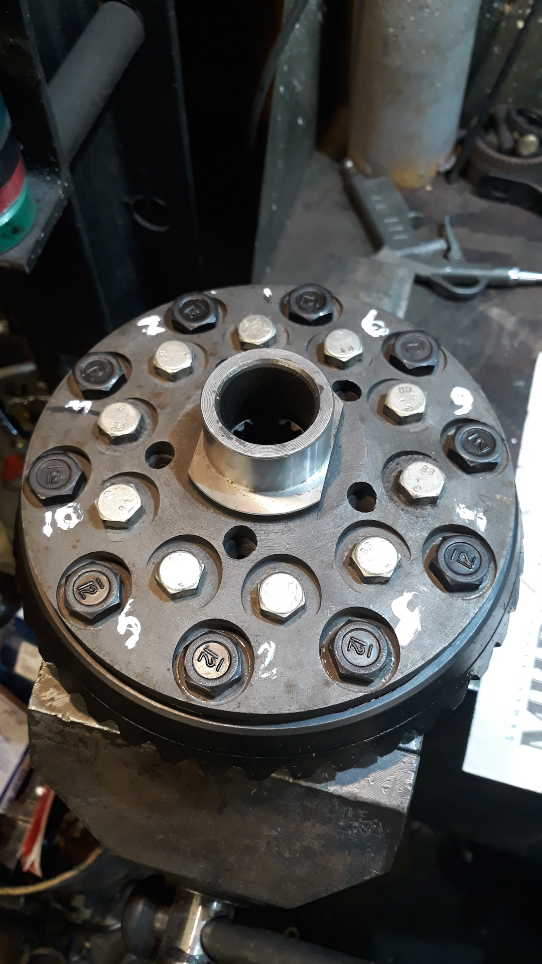

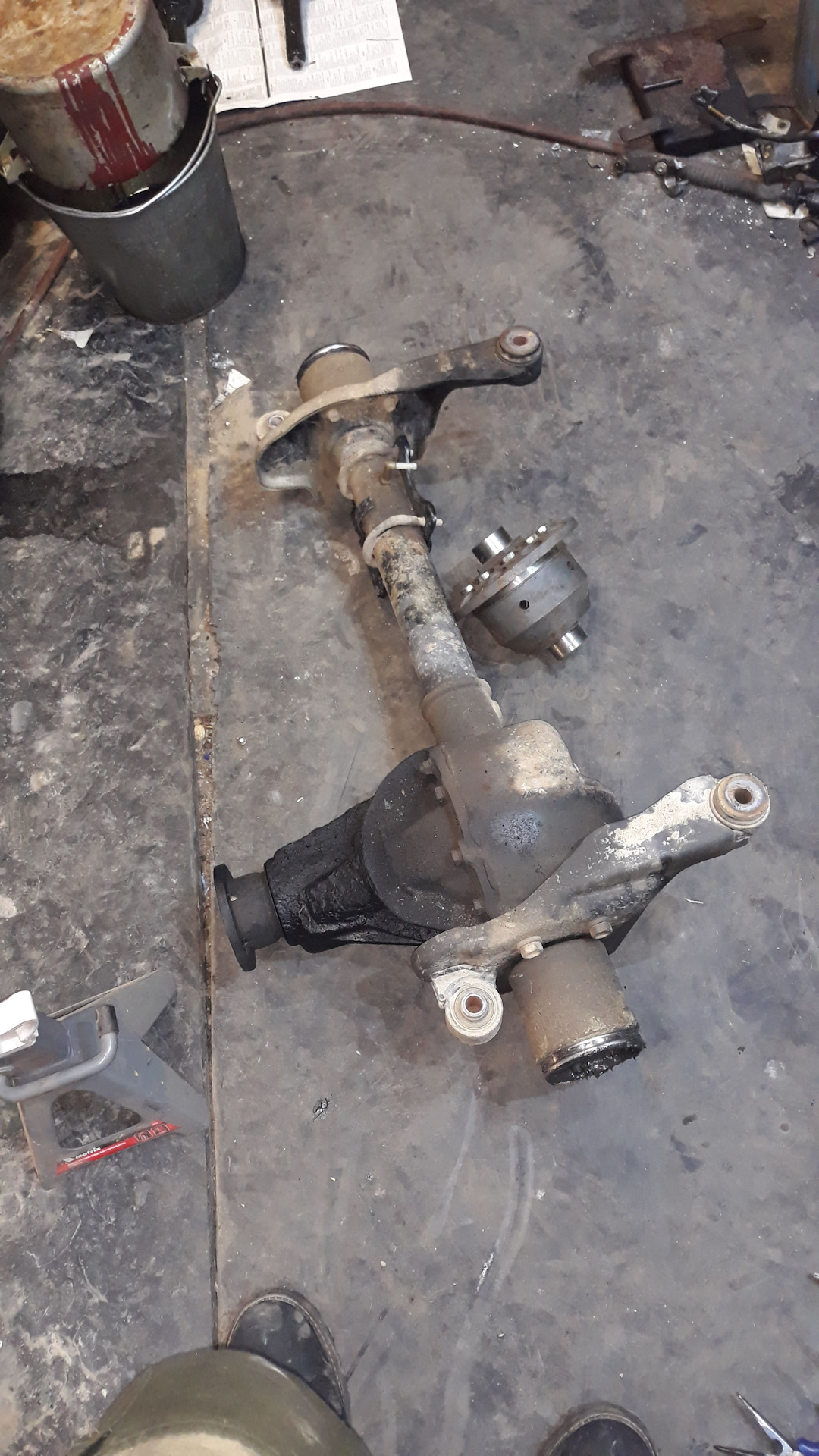

Что-то давно не писал, в преддверии майских праздников было решено поставить самоблок Нирфи в переднюю балку. Тем более блокировка лежала уже на полке в течении года. почитав книгу в разделе "Балка переднего моста" как снимать и ставить и не очень то успокоило. По букварю необходимо разобрать почти весь перед (снять рулевую трапецию, колеся, ступицы, привода). Т.к. боязно лазить под машиной на упорах и из-за маленького гаража отошел от книги, снял колеса со ступицами вытащил привода, и поставил обратно колеса и ступицы, для того чтобы машина была на колесах. Рулевую трапецию решил не снимать. Поставил подкатной домкрат, открутил четыре болта и вытащил балку. снял внутренние гранаты с предварительной дефектовкой, демонтировал редуктор, разобрал и понял что в редукторе уже побывали все болты был в фиксаторе резьбы и сама шестерня была приклеина на фиксатор резьбы к редуктору, счищал все железной щеткой. Процесс установки несложный и т.к. опыт был занял немного времени, предварительно пометил на всякий случай шестерню с редуктором и в каком положении стоят подшипники, но столкнулся с проблемой что родных шайб не хватало и был люфт вдоль оси редуктора, подобрал другие регулировочные шайбы. В общей сложности 0,6мм, поставил на место проверил подшипники все нормально но регулировка главной пары была неидеальна. переставил шайбы с одной стороны на другую и все пришло в норму. процесс сборки занял меньше времени. попутно поменял подшипники и сальники на внутренних гранатах, мокрели чуток.
Проверить не успел еще, машина стоит без переднего бампера идет процесс установки лебедки на 12000LB

Плюсы бюджетно, работают нормально, из минусов на 4WD по не гололеду плохо управляется и при диагональном вывешивании не работает. А так меня устраивает во всем

У меня их две, перед и зад. по сути это почти ЛСД, только не фрикционная.

Перед почти перестал включать, зимой только как скользко стало 4вд и поехал. А так нормально, в грязи пробовал пер хорошо по грязюке, в тех местах где без блокировки закапываться и на прюхо садил

Масло ей castrol для lsd как рекомендует производитель, по грязи врубаю АКПП на 2 или 1, чтобы меньше закапывался если грунт срывает резиной, а ещё лучше пониженная
