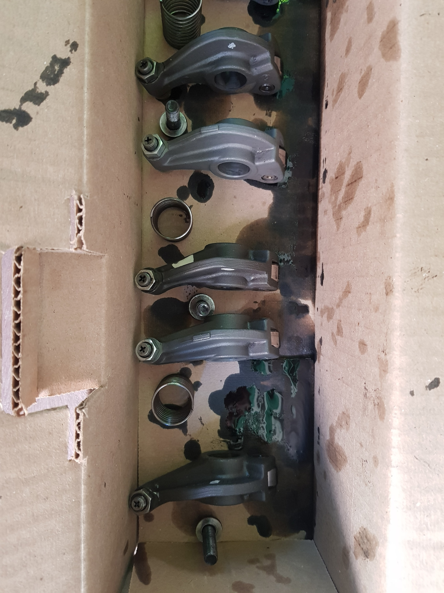

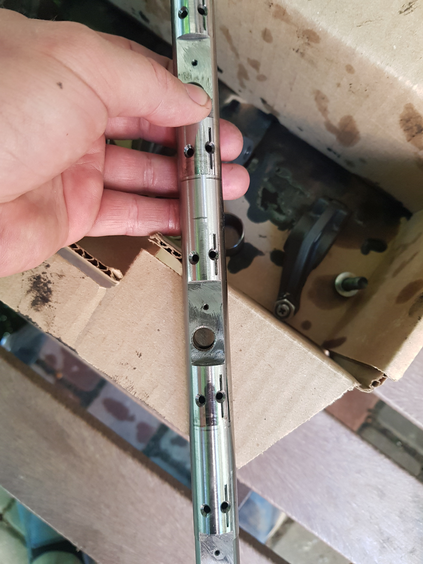

Ну вот и приехали! У меня смешанные чувства. Я вроде и расстроен и в тоже время рад что вовремя полез и выявил поломку.
Началось все после замены масла с ХЗ какого на Лукойл авангард экстра 10 w40 с емекса (может совпадение).
Сначала слегка "трещало" в моторном отсеке на холодную, через 200 км. стало трещать постоянно, появились более сильные вибрации и как на бензиновых эффект калильного зажигания при остановке двигателя (но не всегда). Треск прям противный до рези в ушах сравним с работой затвора пулемета.
Утром встал не стал автозапуском стартовать, решил глянуть жижки ну и послушать что же это за треск. И нашел таки, оказалось что щиток улитки (турбины) не имел одного болта (предполагаю что выкрутился из-за усиливающийся вибрации) и вот ухо этого щитка молотило по корпусу. Исправил вкрутив болтик, и с облегчением вздохнув подумал что пронесло. Ам нет! Через пару дней появился и стал усиливаться другой звук, тоже треск но уже прям из двигателя (клапана), и характерный хлопающий звук во впускной колектор.
А сегодня поехал к стоматологу около 20 км в одну сторону, и чувствую что "всё приехали" при оборотах выше 1,5 тыс треск такой что "аж жуть" по страшней того "пулеметного". Съездил в общем (теперь зубастый😁) и по возвращению полез разбирать.

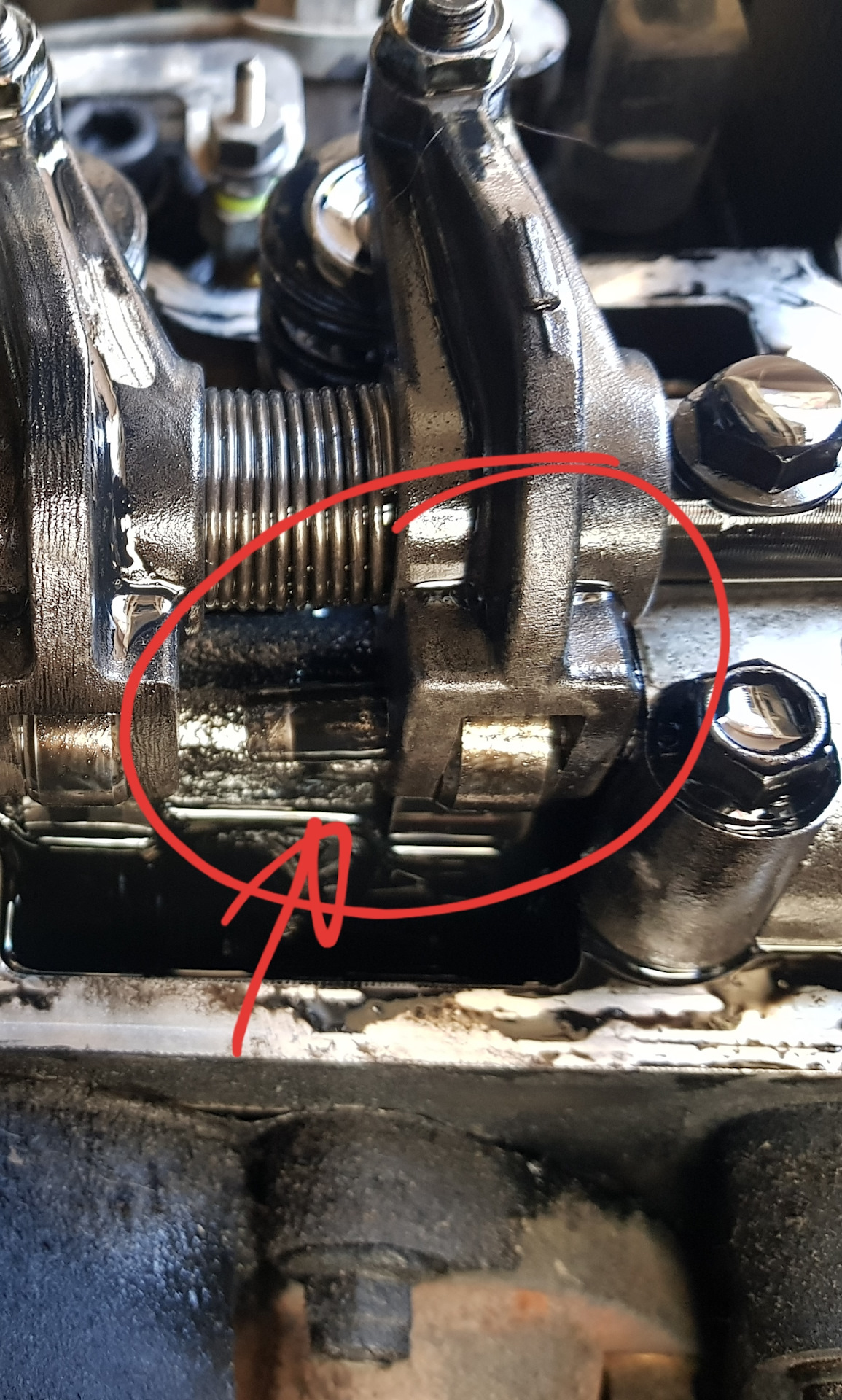

Снял клапоную крышку и вижу такую картину у самого первого рокера (карамысла)ось ролика торчит на 3ть в сторону 2го рокера (На 3ть Карл! На треть!)
Почти полностью вывалилась😱🤦♂️.

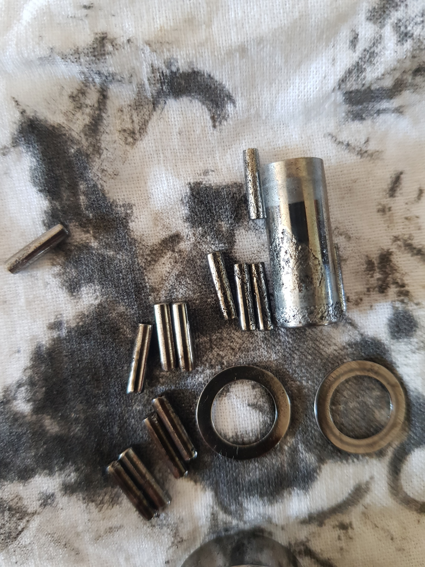

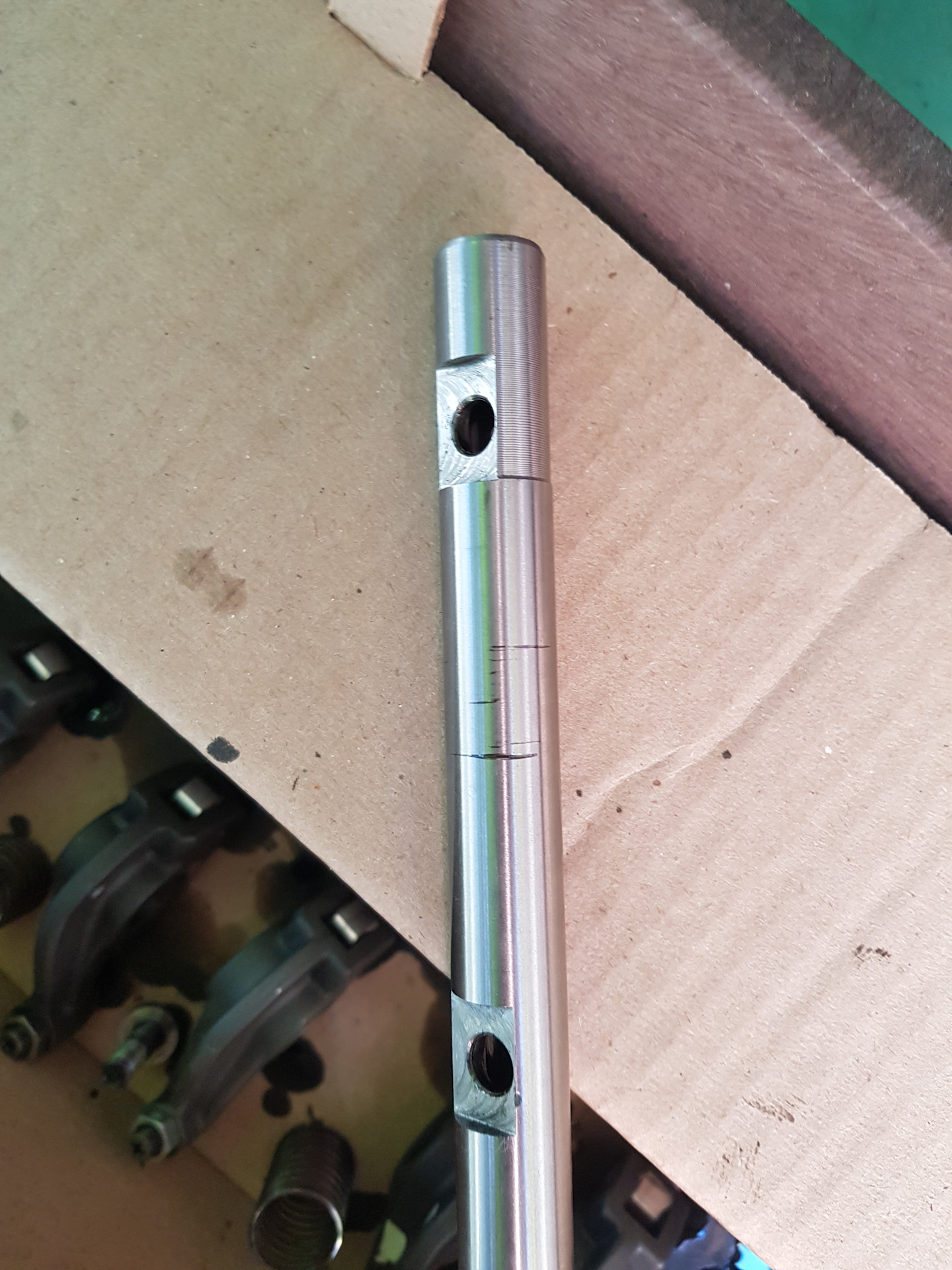

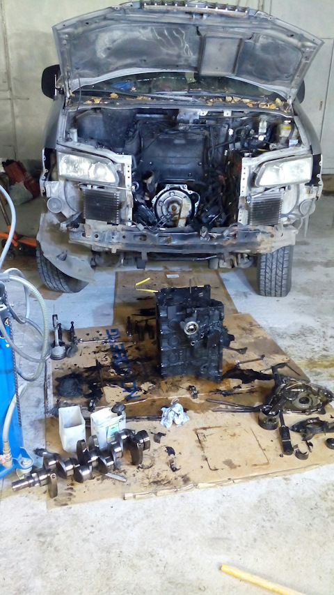

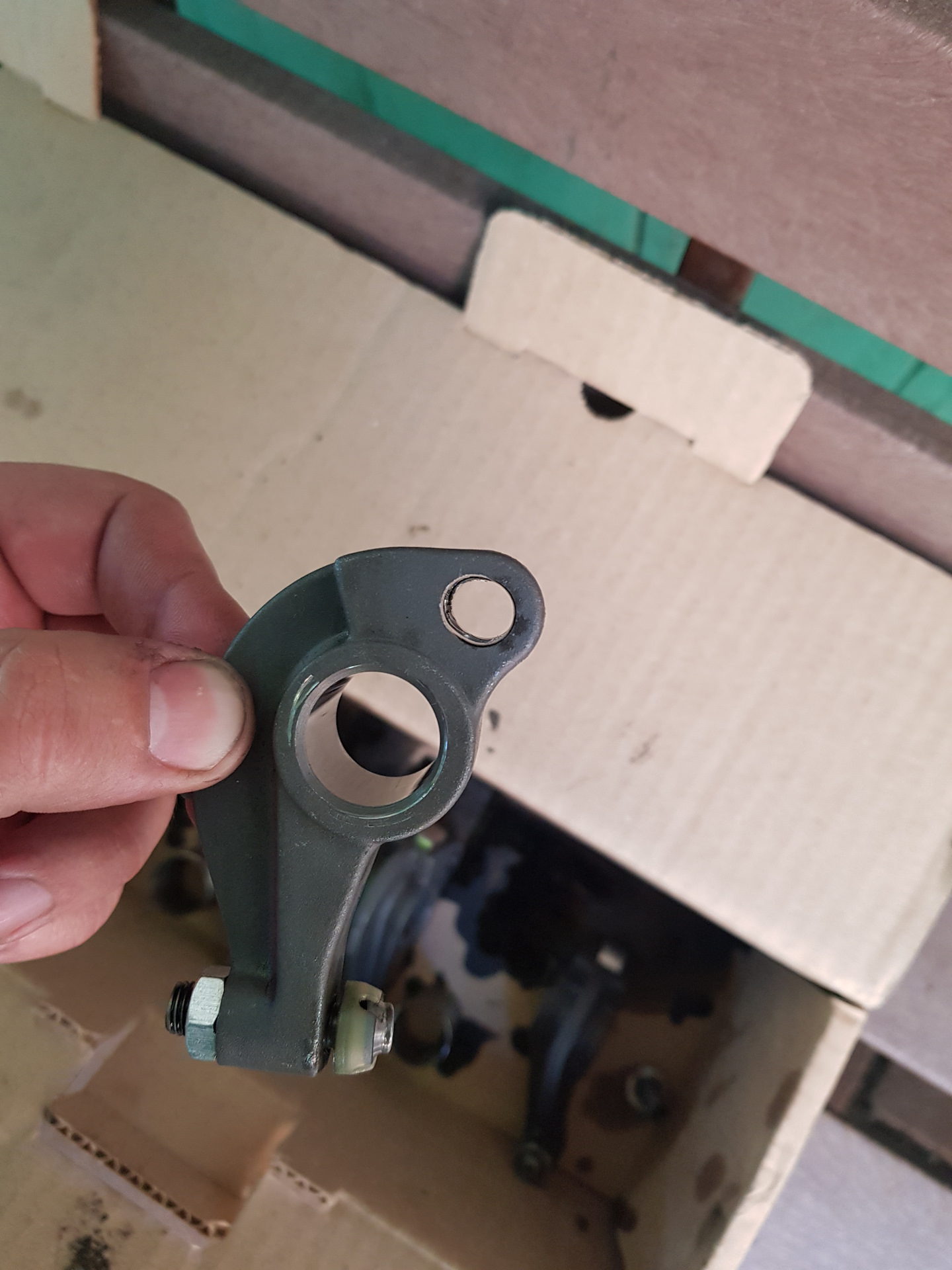

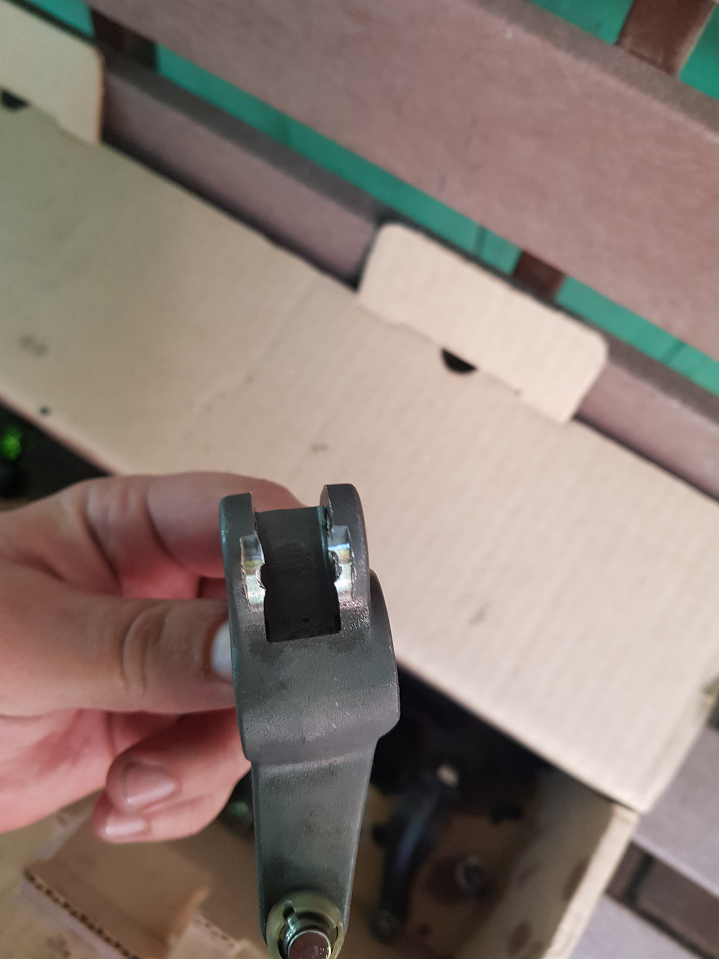

Ну что ж делать нечего надо снимать ось рокеров (карамысел) и делать дефектовку. Открутил, снял. Итог все 4ре выпускных рокера под замену вместе с осью рокеров🤦♂️. После того как всё было помыто в солярке и детально осмотренно я сделал вывод что рокера с разбора (с 90% вероятностью) и выпускные сделаны из какого-то говналина, они значительно легче впускных (на фото даже видно что они другого цвниа) и оси их роликов подвижны в своих посадочных местах продольно. С впускными же всё нормально.

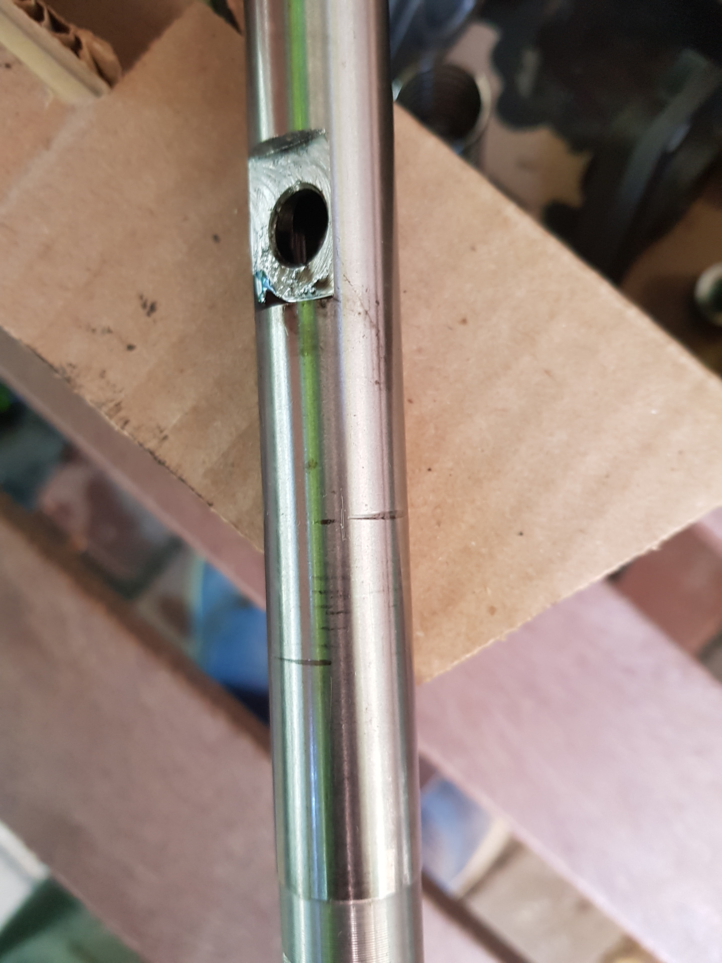

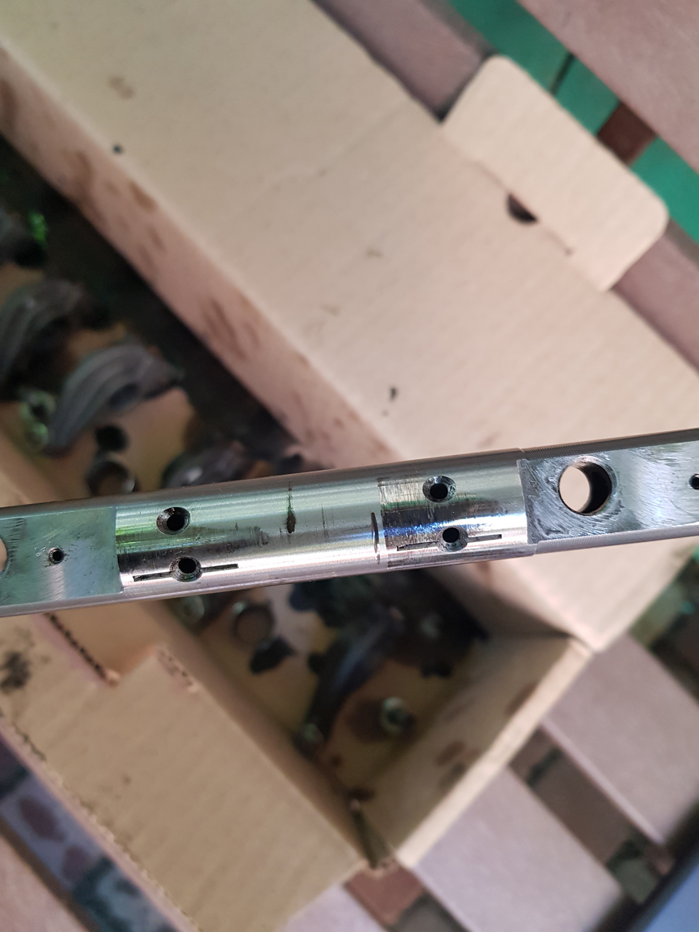

На оси рокеров очень сильная выработка (такое ощущение что масленое голодание)

Приветствую! Повезло так повезло :) Сам с недавнего времени обладатель Старекса. Взял с мертвым движкой и кузовом под ремонт в Ставрополе *696***. Рокера из материала с родни силюмину. Родные впускные и выпускные разного цвета и конструкции, а не оригинал одного цвета. Как написано в книжке, чтобы ломало при обрыве ремня. Только вот от смещения фаз из-за перескока ремня не спасает. расклепало поршни, один лопнул, оборвало бугеля и задрало распредвал. Вал с рокерами и бугелями в сборе заказывать буду в Москве за 4000 тут zapkia.ru/good6103.html . Распредвал взял на разборке за 1700. Пока неспешно, поршень номинал, ищу. Сам в командировке и ремонт планирую в июне. Удачи с бусиком!

Вот вы лучше скажите может быть такая выработка, из-за масла, на оси рокеров?
А что за двс? Сколько лошадей?
D4bh 103 л.с.
Ясно, спасибо. Как у меня.
