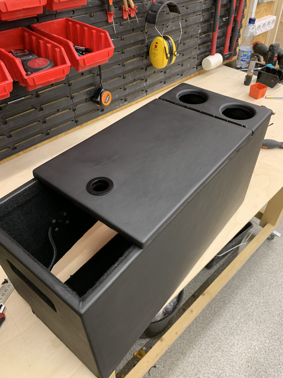

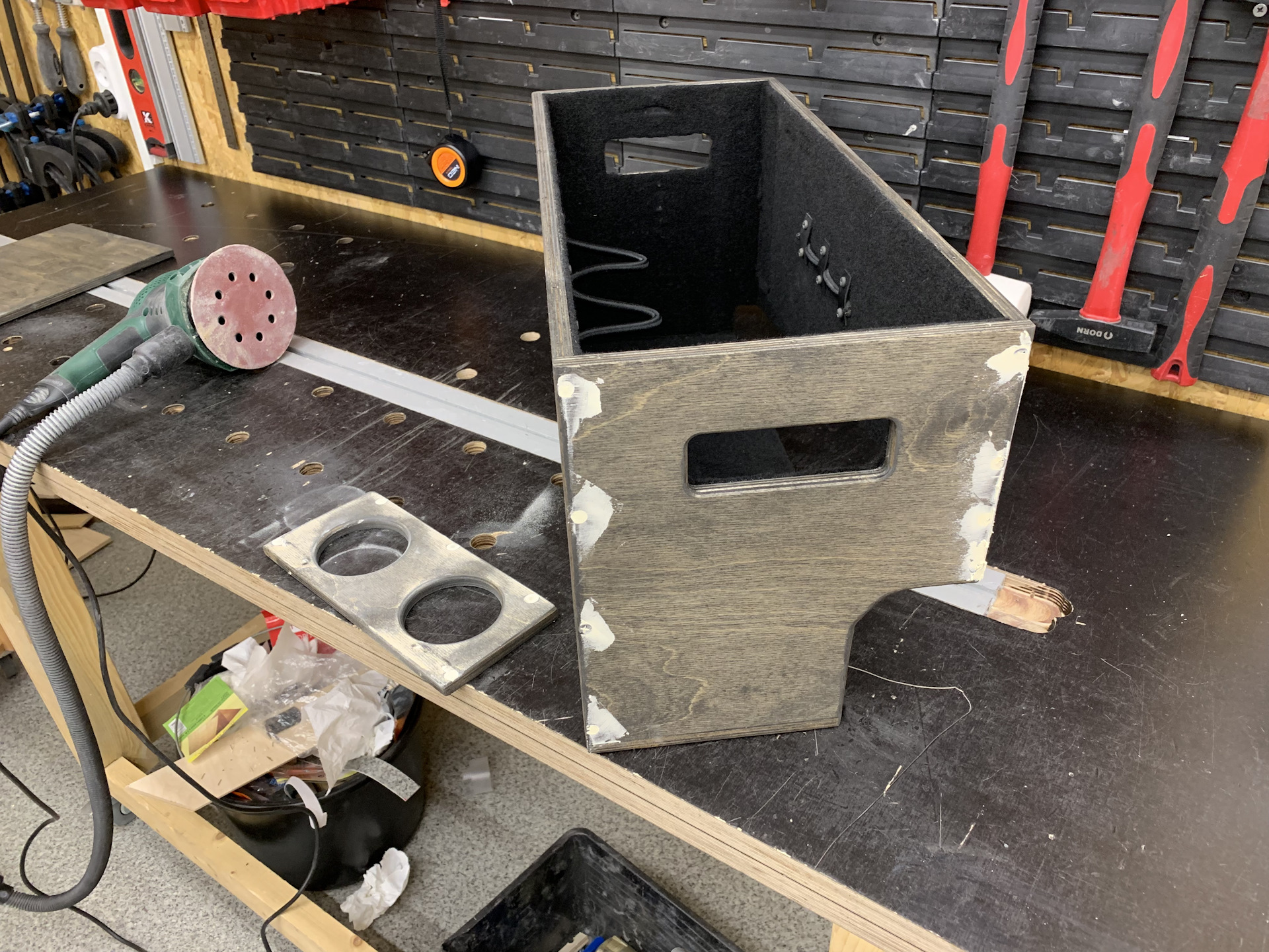

Так как уехать из-за болезни родственников нам не удается продолжаю делать то, что можно было и не делать.

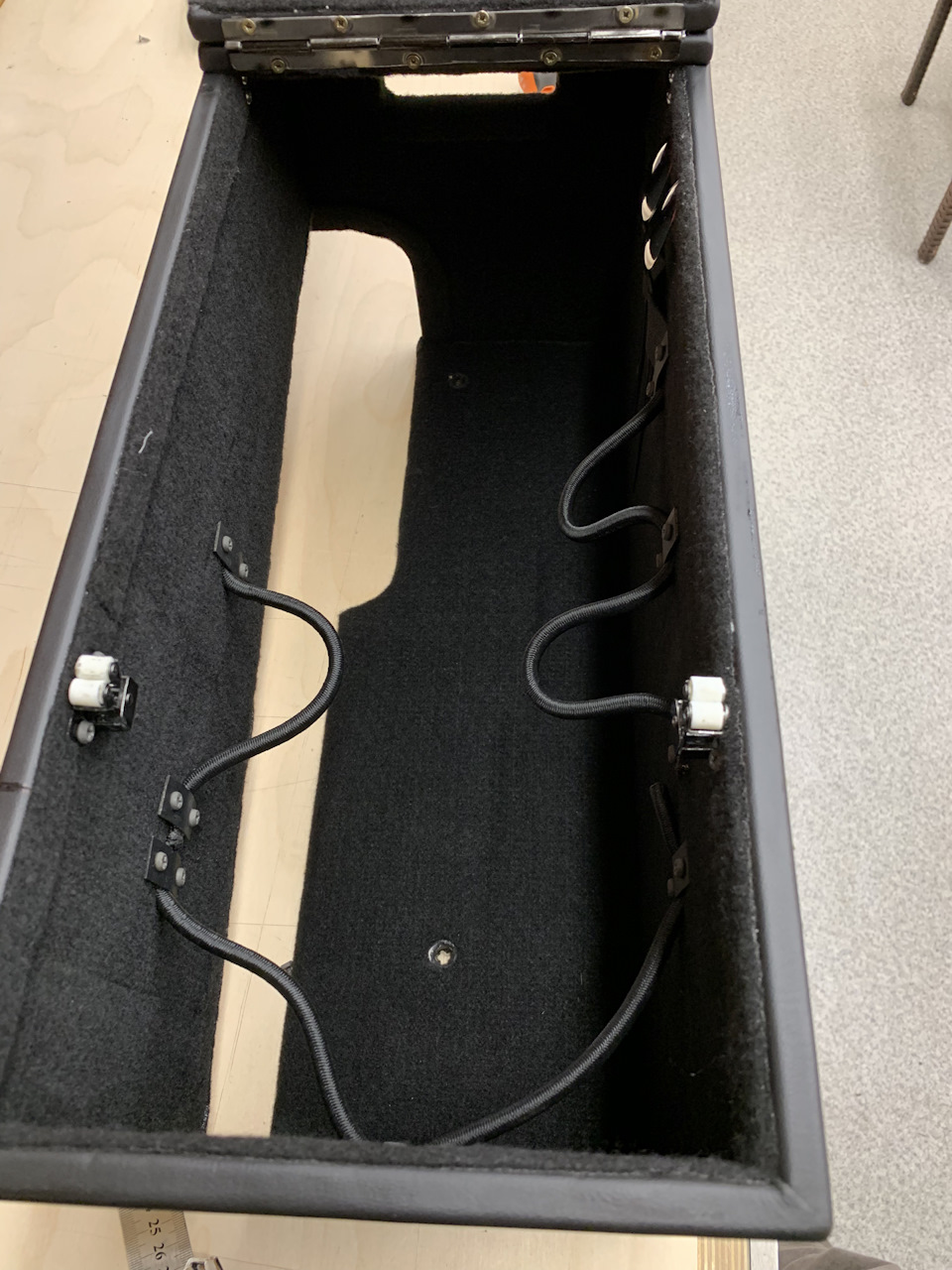

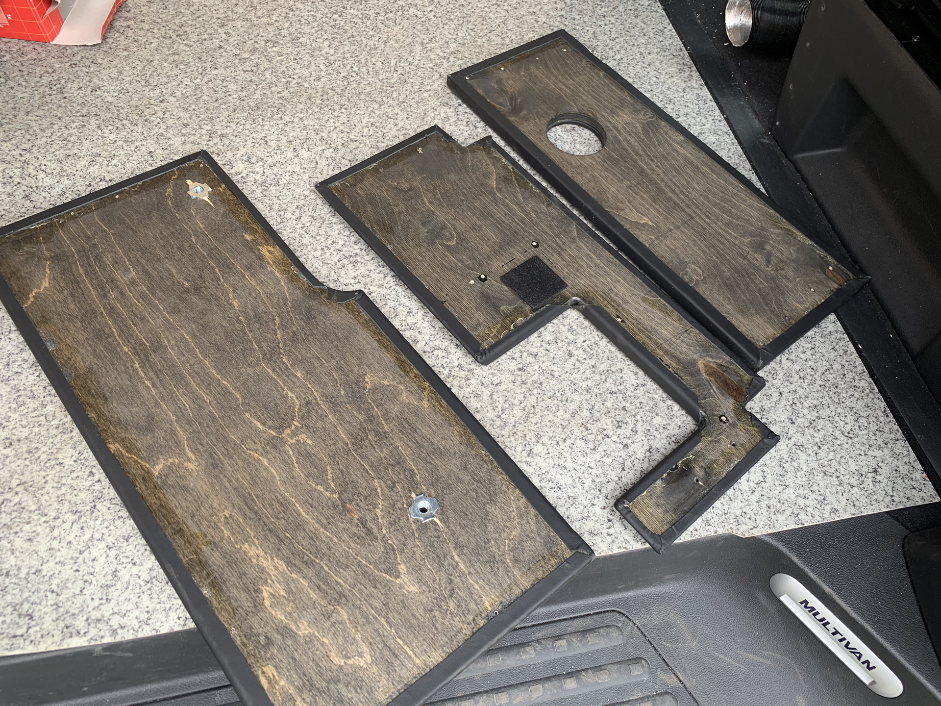

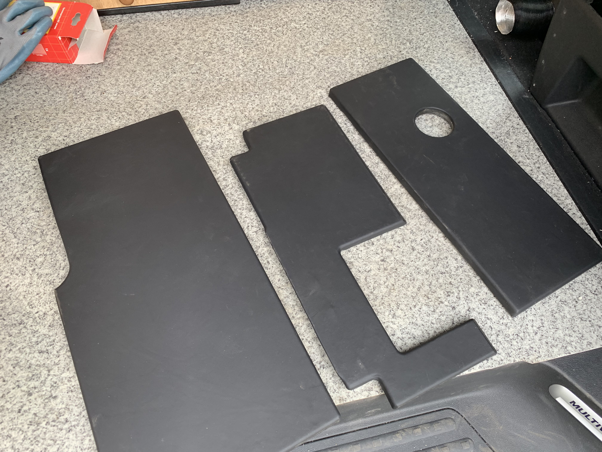

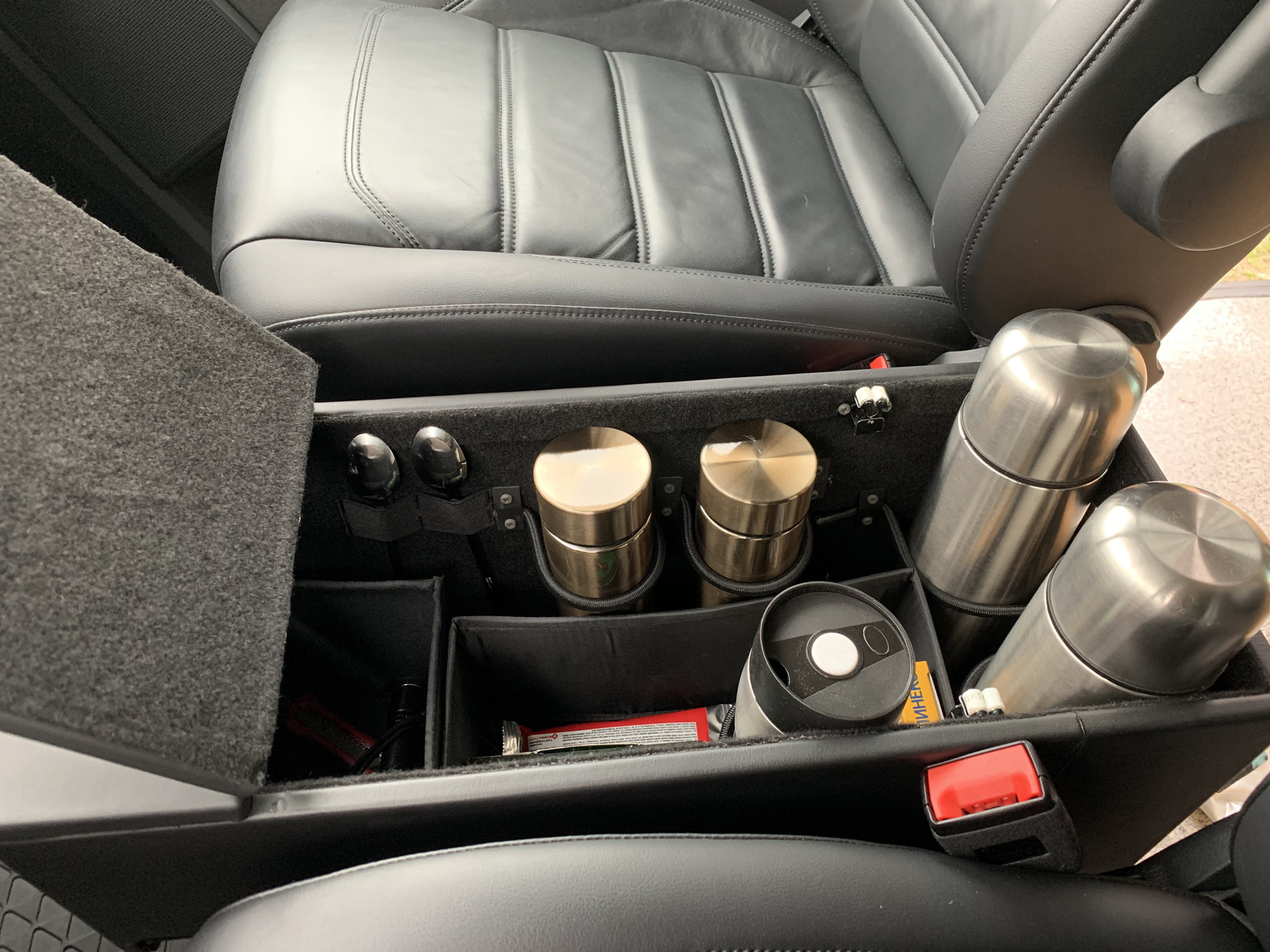

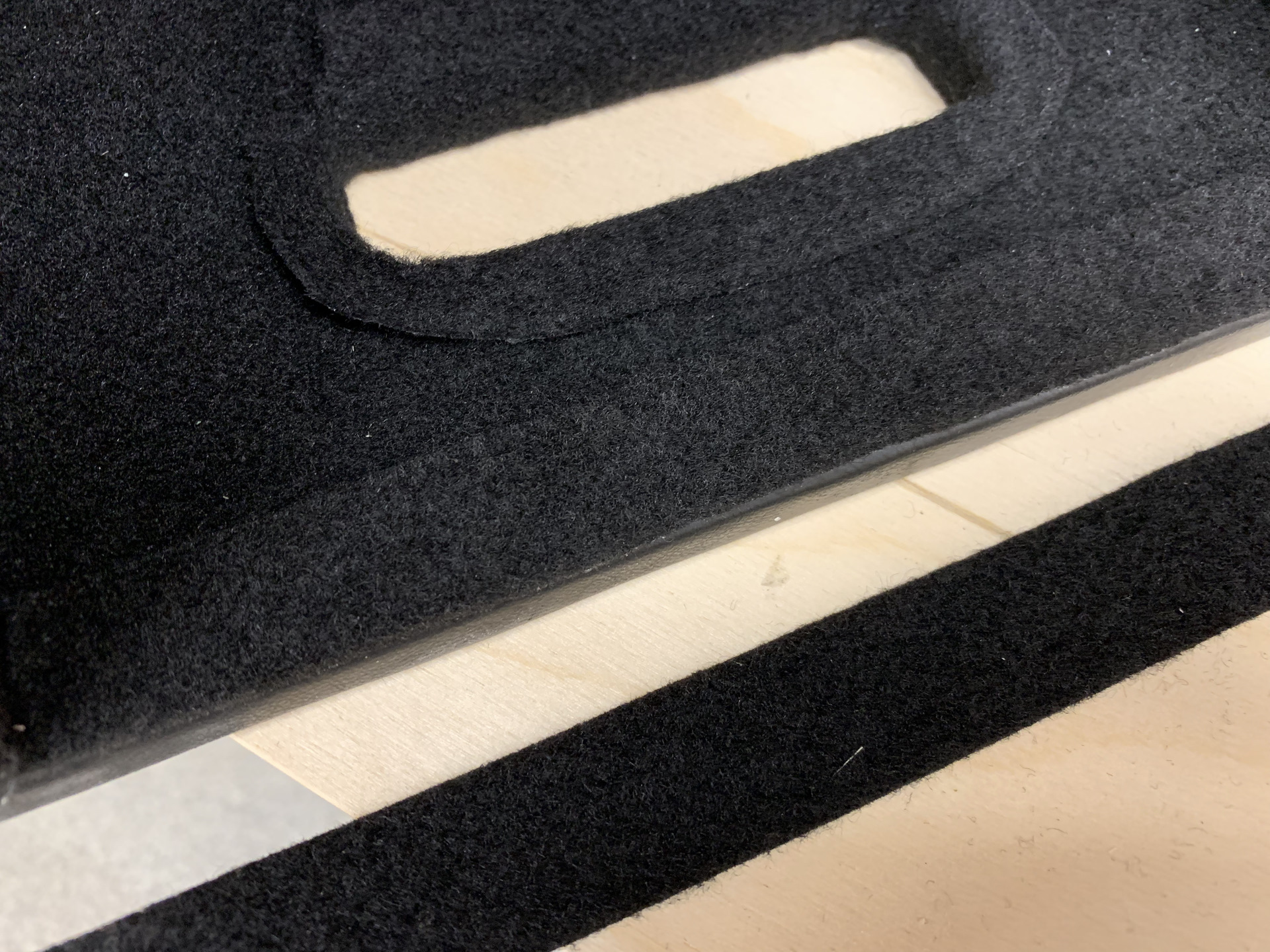

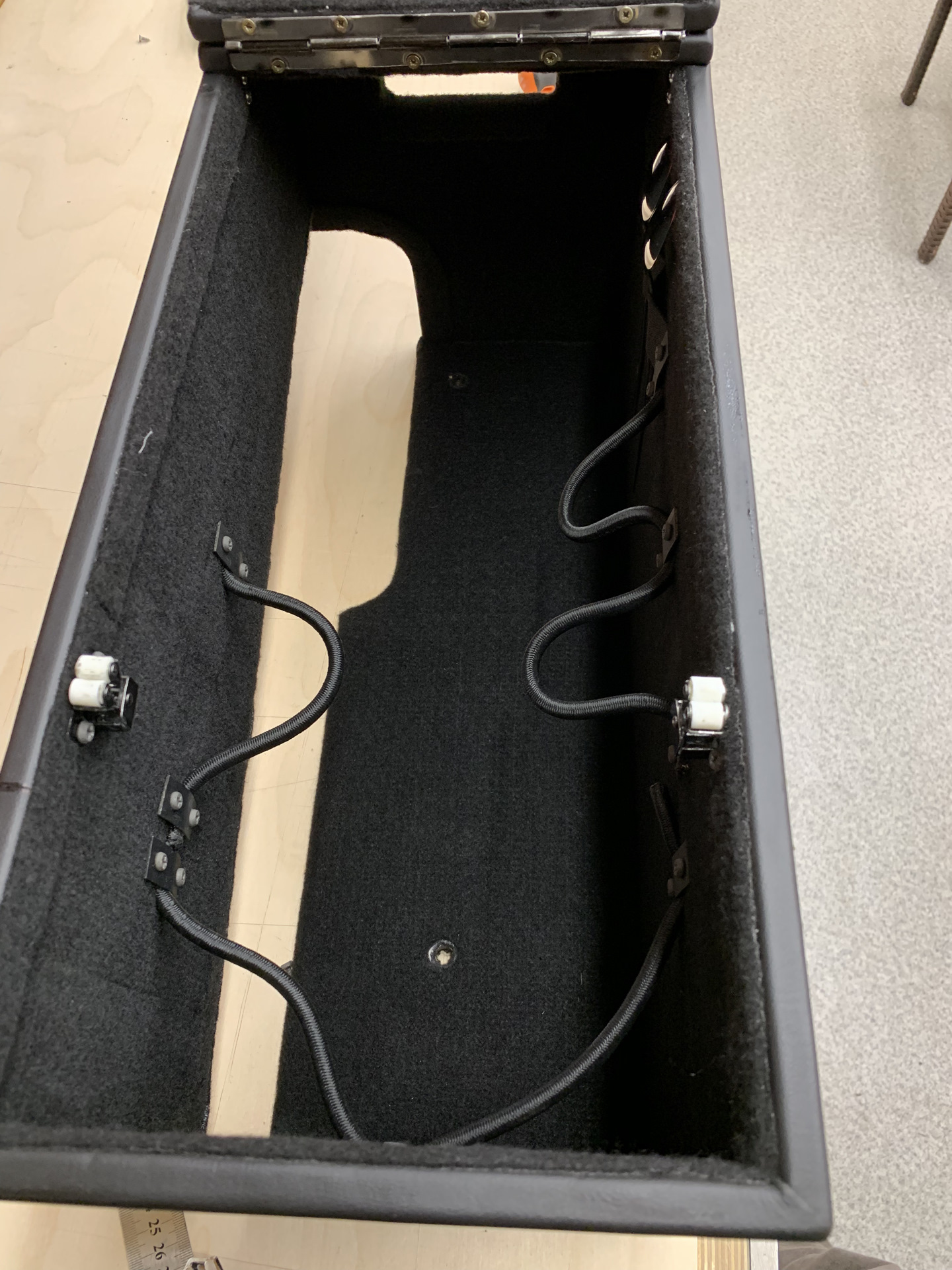

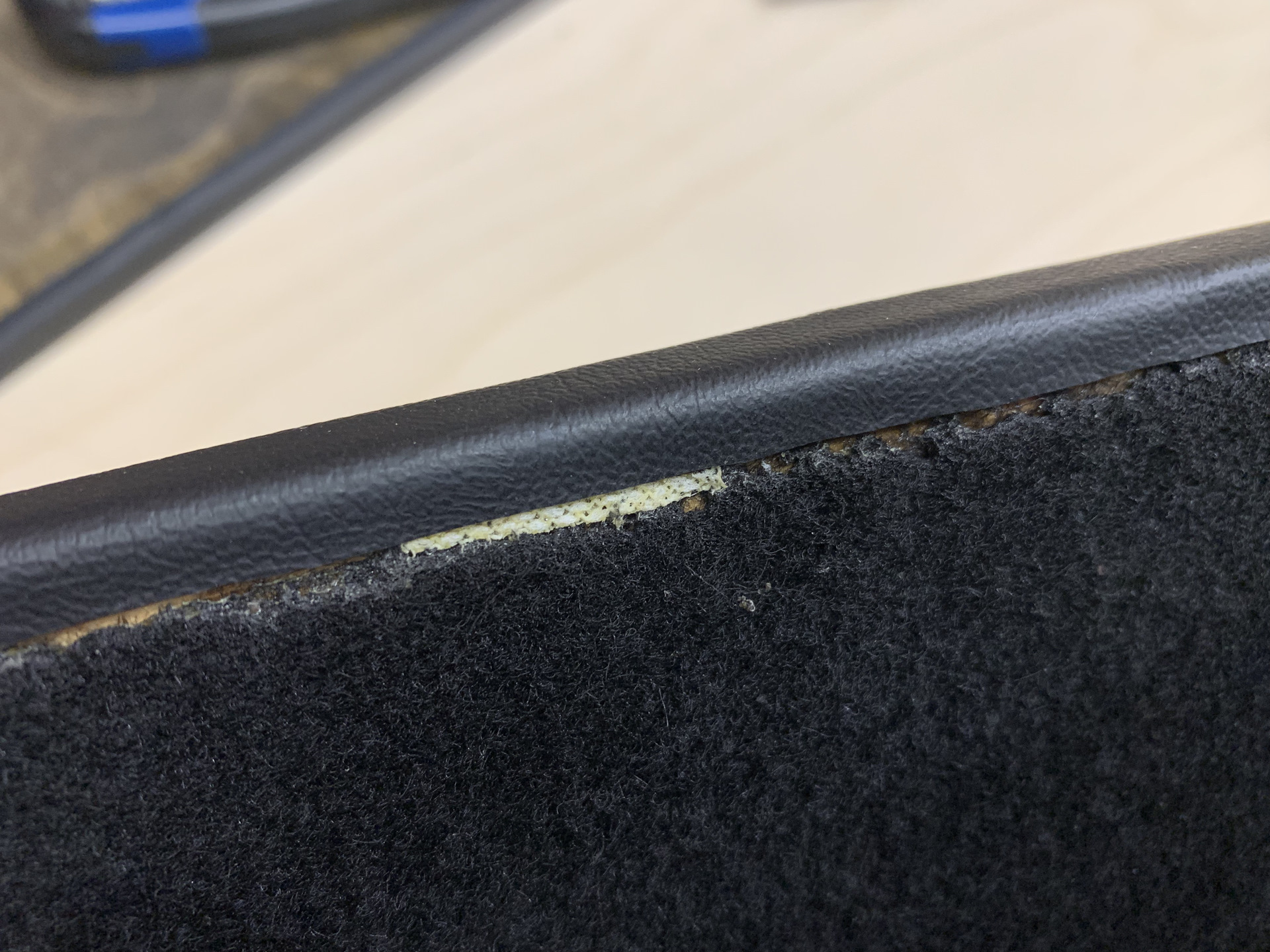

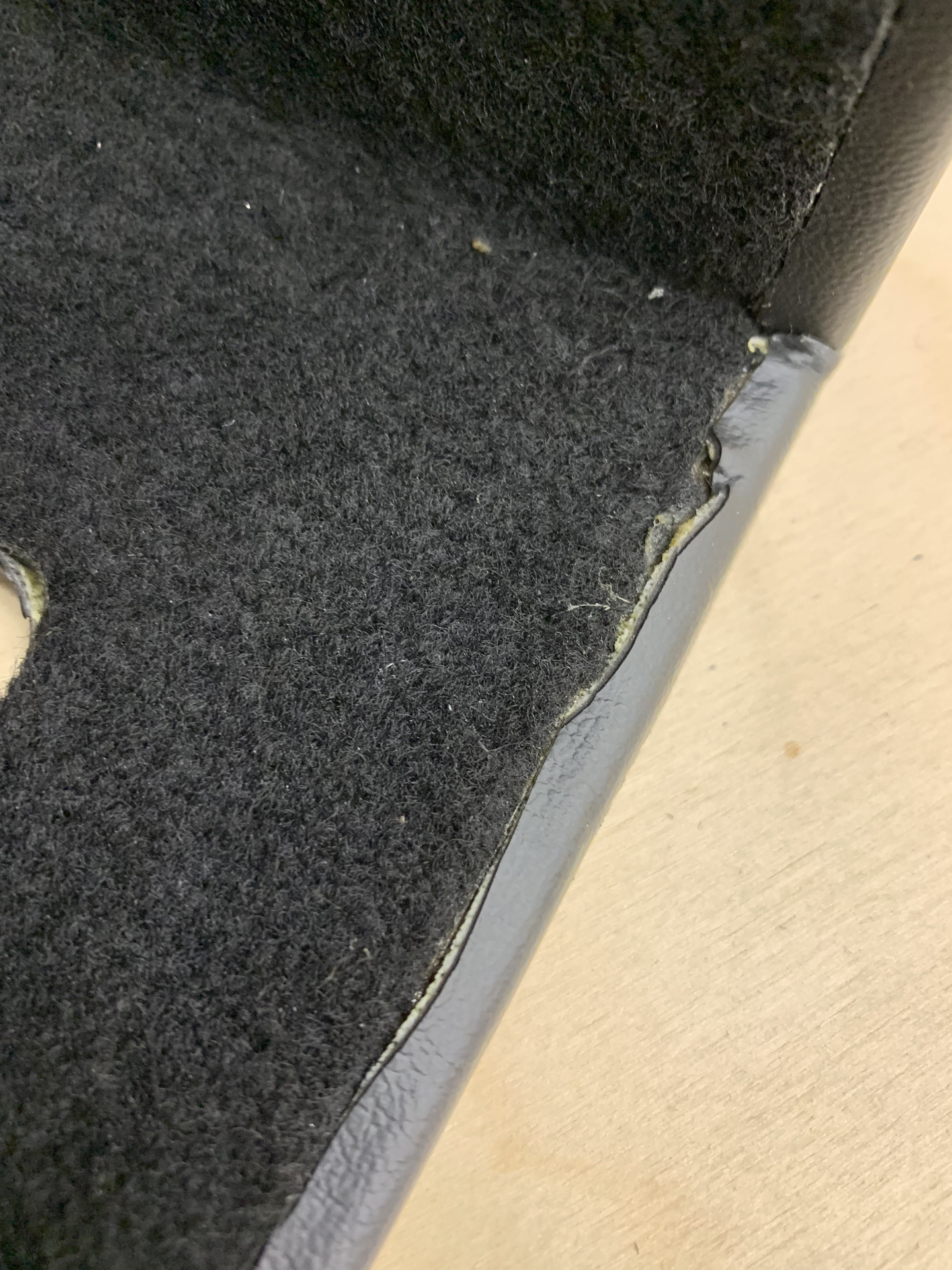

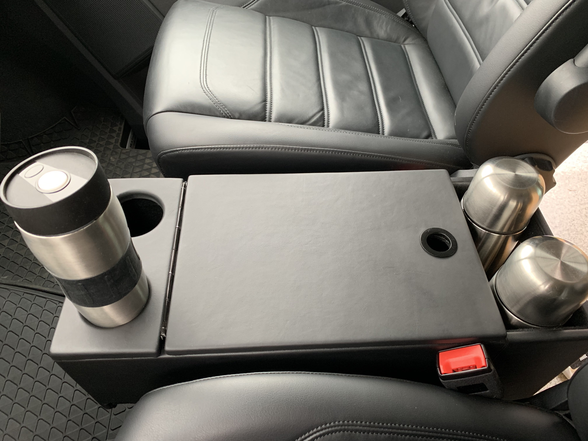

Решил обклеить ящик находящийся между сидением водителя и пассажира кожей. В седьмой части, в видео я рассказывал про этот ящик. Он был покрыт чёрным маслом. Полученный результат меня совершенно не устраивал.
Отвёз специалисту по оклейке. Нужного количества кожи у него в наличии не было, а искать другого спеца я не захотел и в итоге часть обклеили кожей, а часть кожзаменителем.

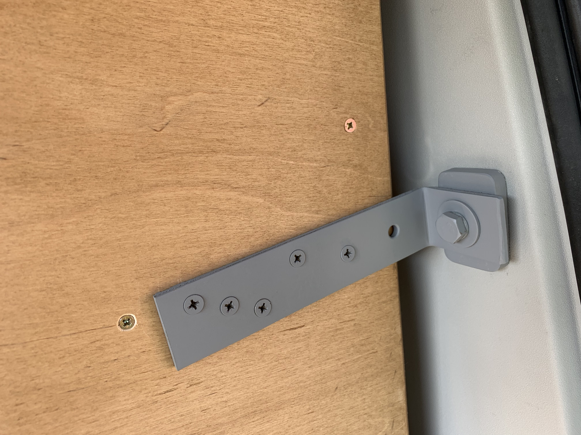

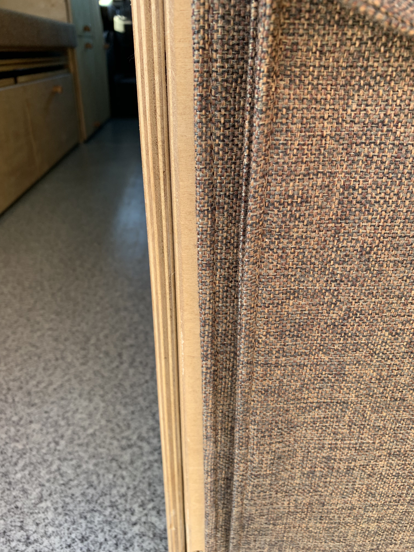

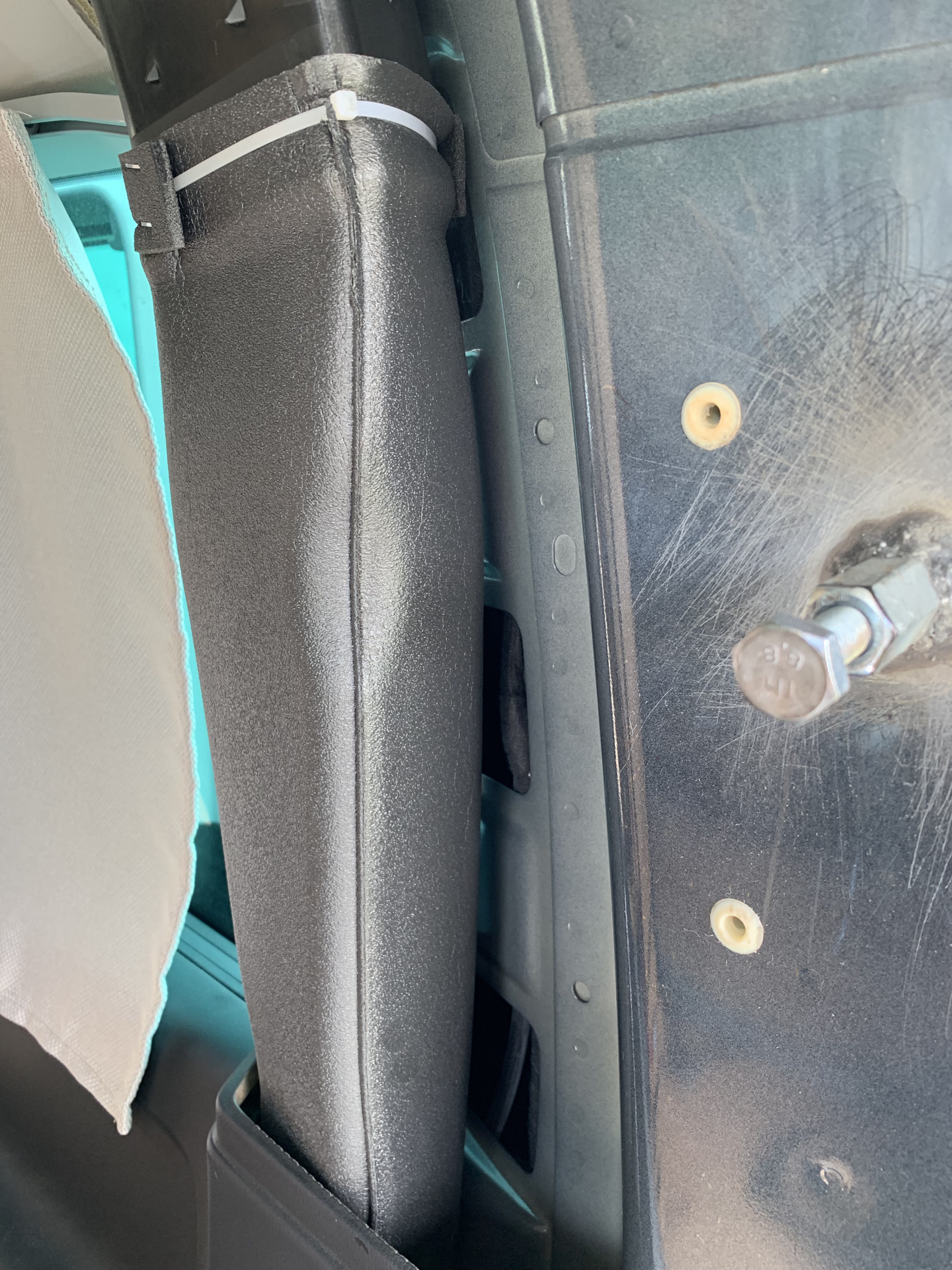

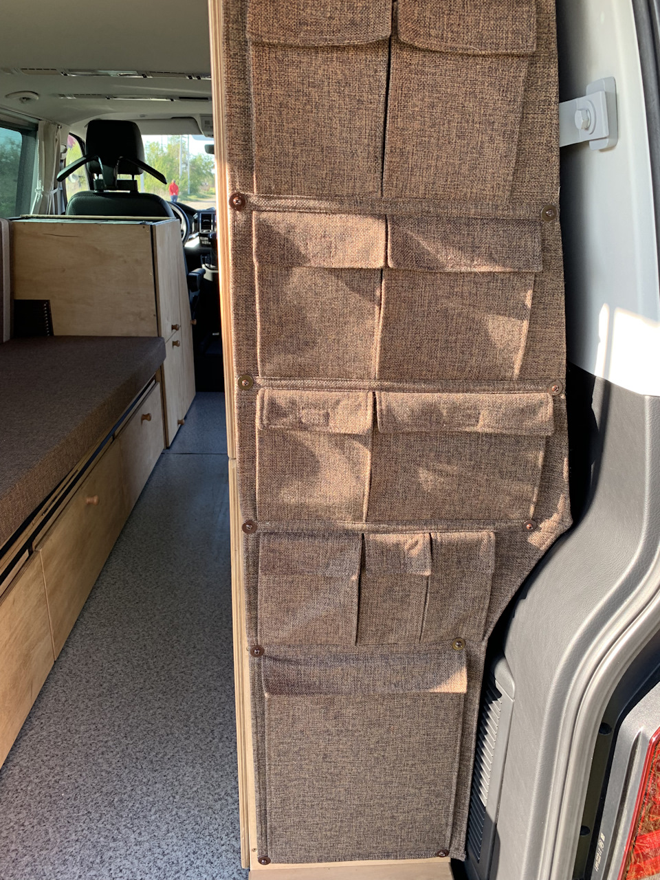

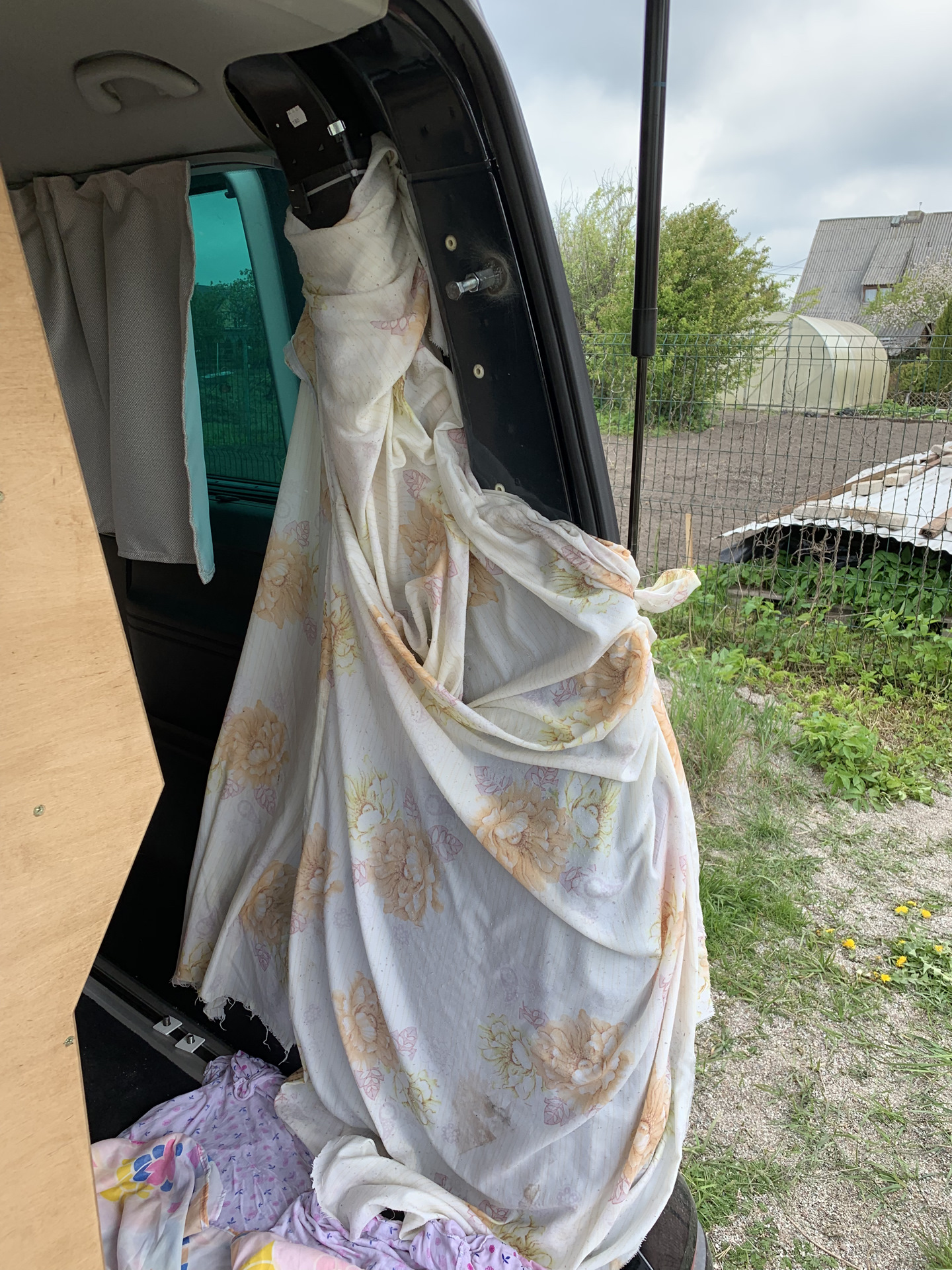

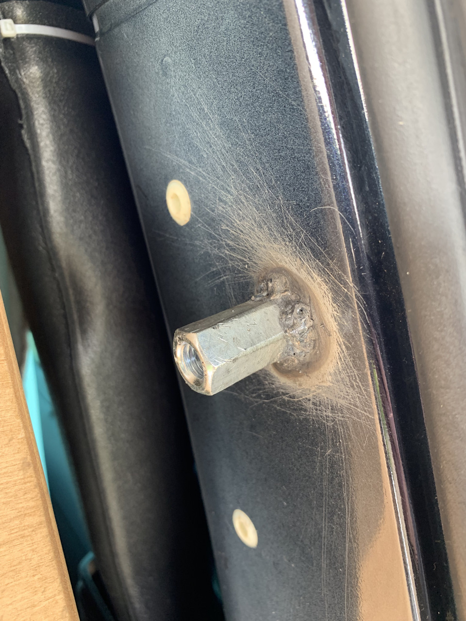

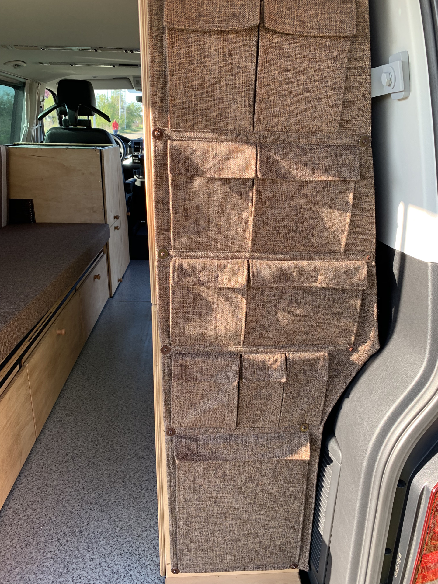

Далее переходим к дополнительному крепление шкафа. Он прекрасно держится прикреплённый к полозьям расположенным в полу. Но! Для надёжности требовалось закрепить его вверху. Я планировал закрепить его к отверстию, которое расположено над третьим рядом сидений. У Каравелл там крепятся ремни безопасности третьего ряда. Хотел увеличить отверстия. Изготовил крепление. Крепление планировал прикрутить на болт. Один момент — все это я планировал тогда, когда шкаф не был установлен в Мультивен. Когда установил, то понял, что идея была в корне неправильная. Очень большое расстояние от верхней части шкафа до этого отверстия. И нет жёсткости. Было принято мужественное решение приварить гайку к задней правой стойке. Планировал ехать к спецам. Я вообще это не автомобильный сварщик. Ну как говорится глаза боятся, а руки делают. 😉
На следующий день я внимательно рассмотрел облицовку и понял, что занимаюсь какой-то ерундой. Это я про поездку для установки к специалистам. Сам всё могу прекрасно установить. В итоге шкаф вместе с женой открутили за 5 минут. Обратно думал буду ставить минут 30, оказалось поставили за теже 5 минут. Вот что значит жена!

А как такая резинка называется, которая внутри подлокотника, как ее найти?
Да это обычная резинка для крепления груза, которая с крючком продается. Только надо выбирать, есть такая шняга, что не растягивается и воняет. А есть нормальные производители, и запаха нет и упругость хорошая. Режу, края обпаливаю и белую резинку чёрным маркером закрашиваю.
Здорово придумано. Все гениальное просто. Спасибо.

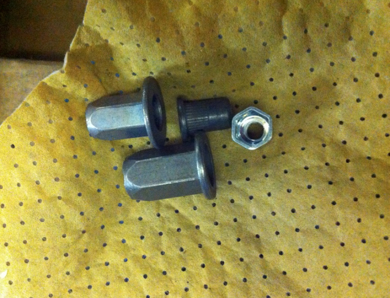

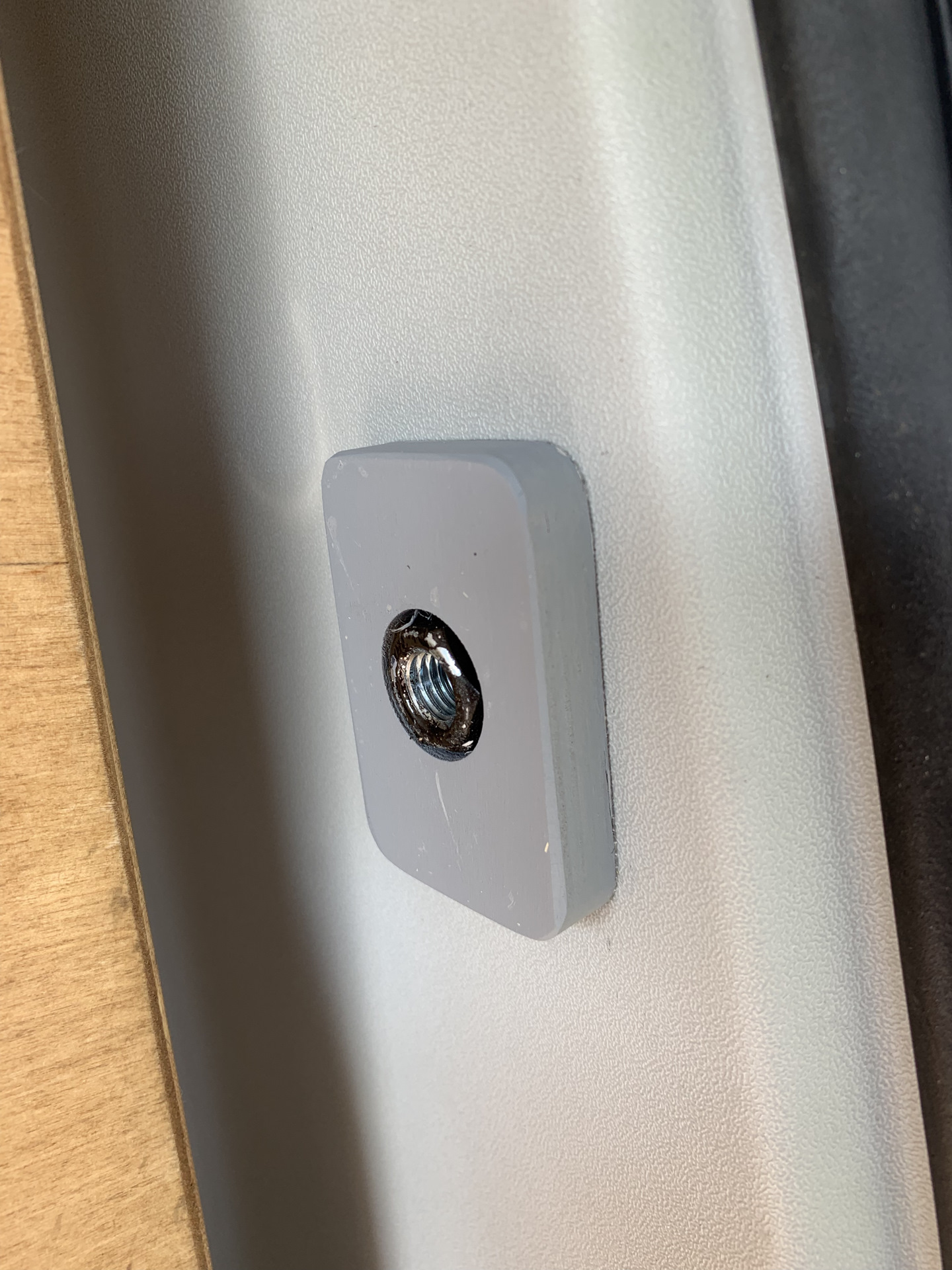

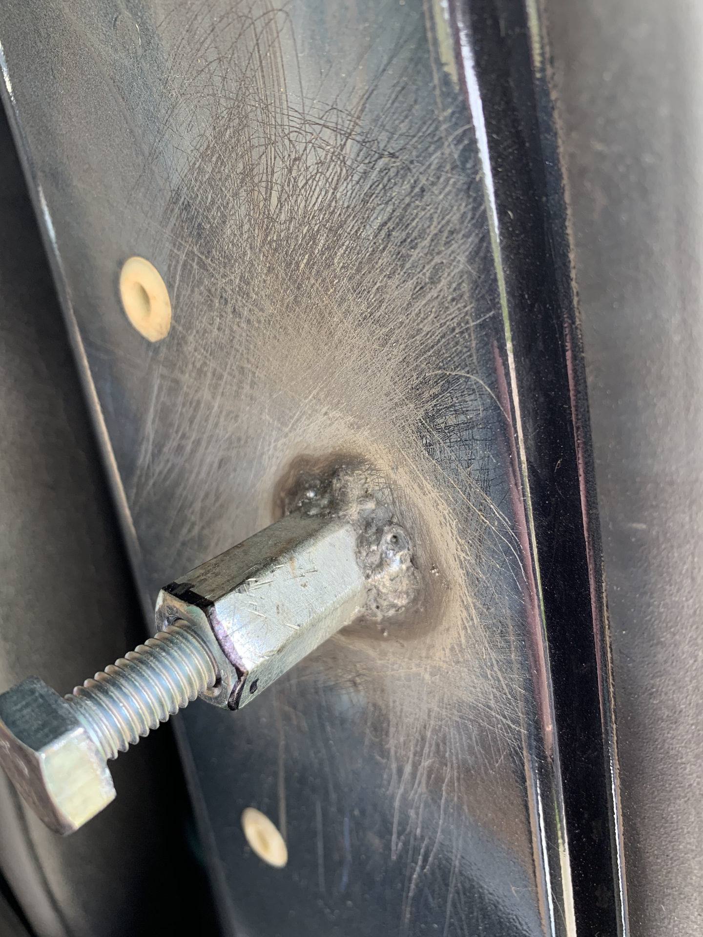

Ну чтож ты у меня совета-то не спросил?
Сразу варить сваркой полез?
Все давно придумано!
Закладные гайки — рулят!
www.drive2.ru/b/1459836/
Под них инструмент нужен))
Сварка есть у всех)₽
Пфф. инструмент там 2 рубля стоит, я же купил :)
Это китай 🇨🇳 ский!
На одну работу))
Нормальный более менее, уже 6000₽))~
И закладные гайки оригинал по 80₽/шт, продажа по 25 (упаковка) _ 2.000₽))
Итого уже 8000₽!)
Сварка дёшево и закладная хрень, что он приварил, в гараже/в хозяйстве нашлась)
Всё правильно сделал))
Как большинство людей/владельцев Т5/Т5.1/Т6)))
почему-то у меня работает, мне не надо 100 закладных в день клепать, но штук 100 точно уже выдержал :)
Повезло
китайские закладные не покупаю — дрянь
только ваговские беру
Да, но при желании они болтом каленым ставятся.
С шестигранными еще меньше проблем…
У меня брызговик передний оторвался и потерся т.к. такая клепка не была зажата.
В комплекте с новым брызговиком шла новая клепка, поставил болтом…
Мозг 🧠)))☝🏼✋🏼
кожа не должна блестеть!
поэтому кожу на ящике, пока новая, можно покрыть кондиционером, а вот кожу на сиденьях сначала пройти очистителем, чтобы сделать матовой убрав грязь, а потом — кондиционером, чтобы увлажнить и пропитать. и будет гуд!
Спасибо за информацию, об этом не думал, но теперь почитаю.
по собственному опыту могу посоветовать продукцию Leraton, стоит смешно, а в сочетании с пенообразователем (для очистителя кожи) и жесткой щёточкой результат выдаётся очень впечатляющий.

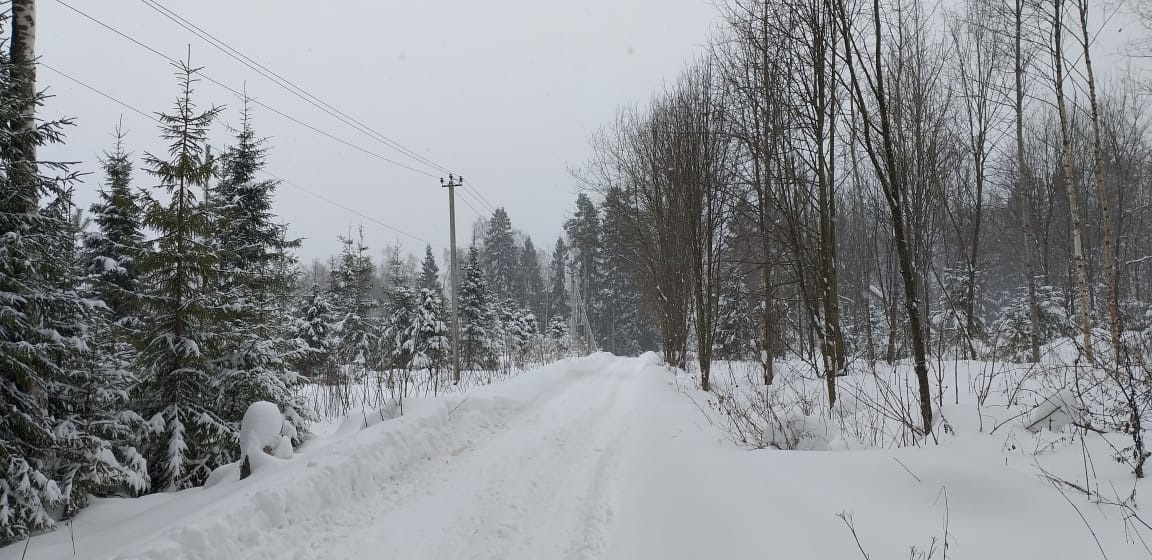

Я вот мечтаю о блокировке дифа… (зимой чуть в лесу не застрял)
Про полный привод вы прям мои мысли читаете. 😁 Летом поезжу, если увлечение Венлайфом у меня останется, то будут бус полный на привод переделать. Я просчитал ранее, все равно дешевле чем было на старте этот продать и новый с полным приводом купить. Сглупил я конечно, надо было сразу полный брать.
Полный конечно рулит, но обязательно с блокировкой берите.
Пару раз вывезет — по стоимости "вытащить" отобьется.
Я зимой после снегопада по лесным грунтовкам страху натерпелся.
Машина чуть шире, края сугробов срезает, что является тормозом и тянет в сторону где больше срезаешь.
Болтает из стороны в сторону, пытается скинуть с дороги…
Пока везде вылезал почти сам + руками.
Замена редуктора + клапана + проводка и переделка — минимум 50000. :(
Блокировка – обязательно! Я мысленно настроился на 300 – 500.000 за все. Очень ссыкотно БУ ставить. Но опять же, наверное мои предрассудки.

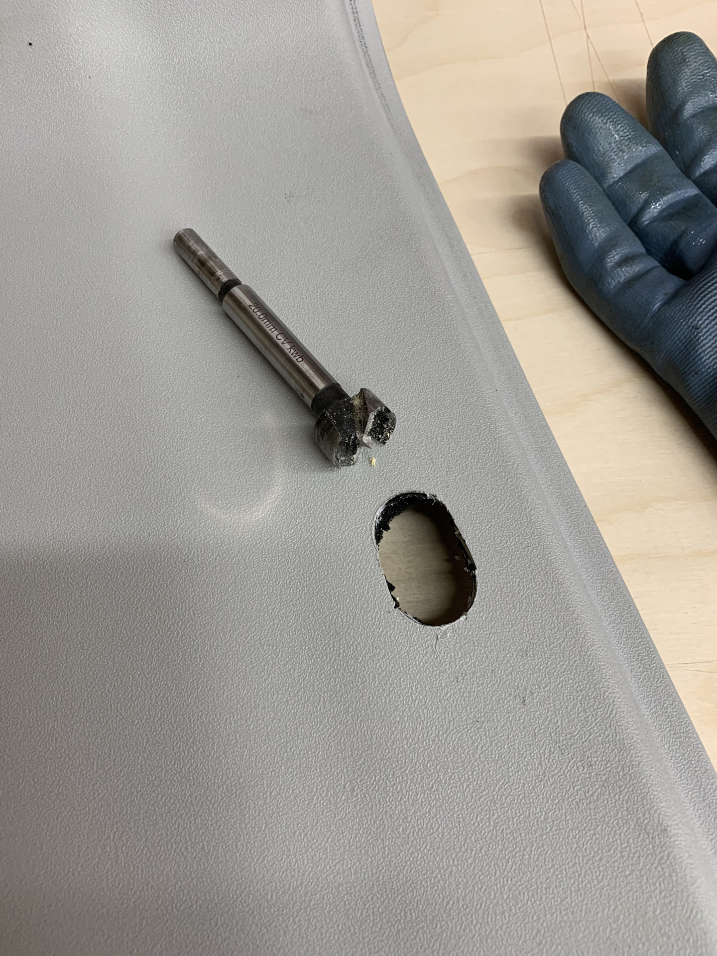

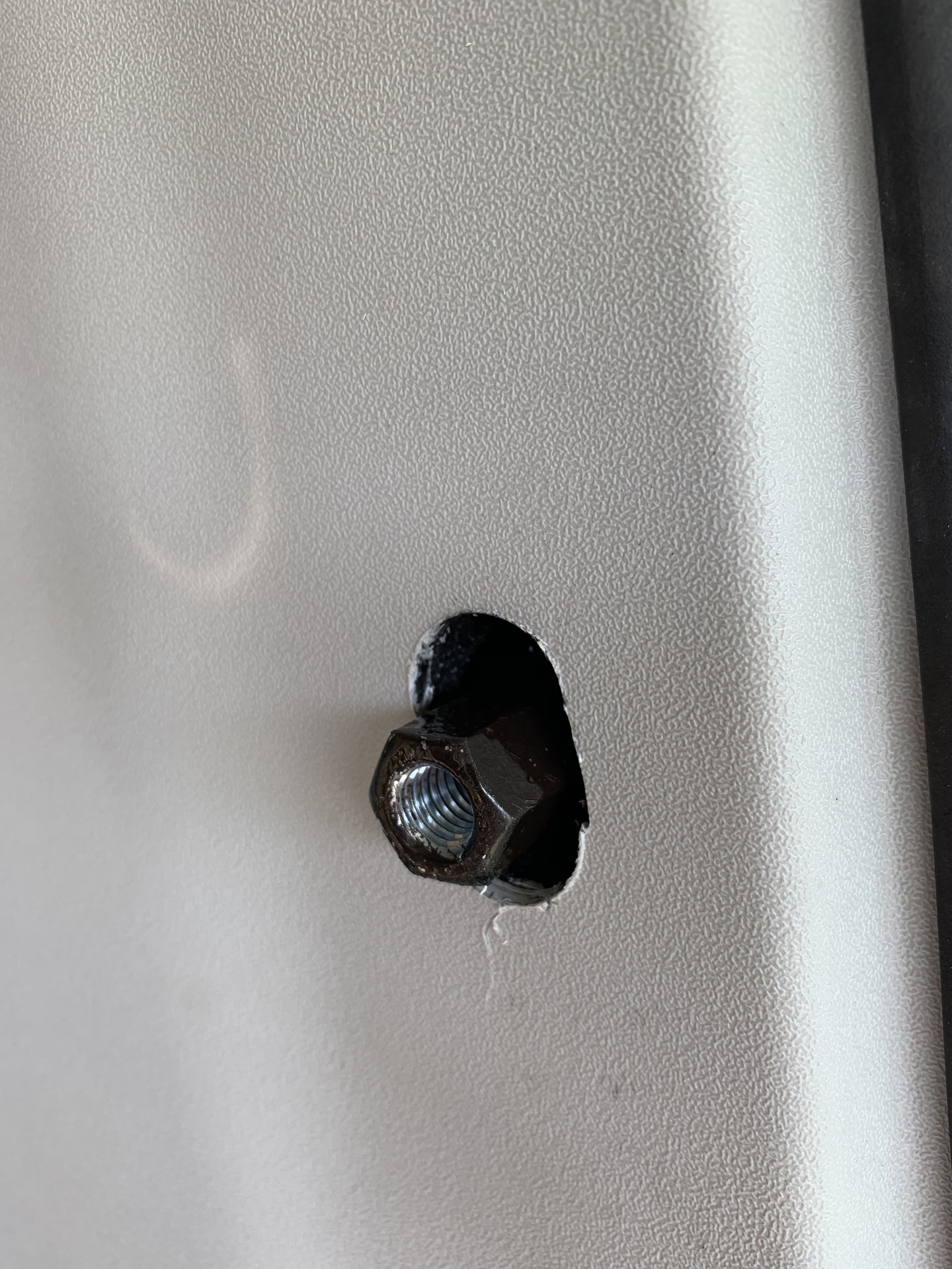

Ох, как серпом по одному месту эта сварка! :-(
Есть же резьбовые заклёпки. Есть родные закладные под резьбы.
И не видно было бы этот соединитель.
Очень хорошо с правильным отношением и любовью.
Однако про резьбовые заклепки соглашусь. (может не знал)
Гарнитур в жилой комнате меняется раз в 10-15 лет. Так что будет шанс исправиться)
M-jorjik
Как мне смешно читать такие вещи. Какие же вы все (и я до поры тоже был) с предрассудками . «Нельзя дырку в машине сверлить! Нельзя гайку приварить! Кошмар! Как потом продать?!» Народ, до срать на это всё. Живём одной жизнью! Чего это мы железки обожествляем и молимся на них? 😉
Про заклёпки не знал. Но заклёпкам однозначно не доверяю. Не представляю я какую хрень нужно нагородить, чтобы была такая же прочность как при сварке. Есть у меня опыт, как-то алюминий заклёпками делал. В начале, в бортжурнале есть запись про это. Понятно что это заклёпки другие, но у меня теперь по поводу заклёпок предрассудки. 😁
А гайку я специально такую длинную взял. Чтобы проварить её мог хорошо. И чтобы она выступала над пластиком. Надо было конечно чуть-чуть её подрезать. Но и так сойдёт. Так что тему эту закрыли.
