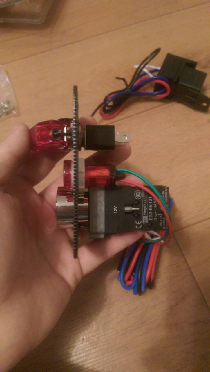

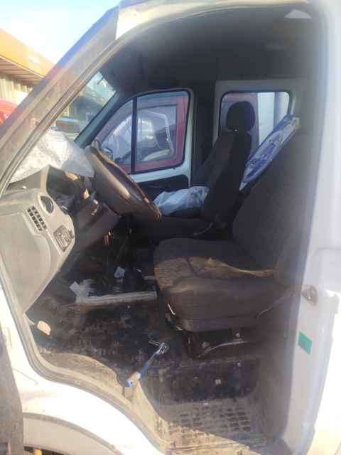

Здравствуйте! Эта кнопка без реле? Я купил кнопку, схемы подключения нет и мне кажется она с релюхами и как подключить не знаю. Может у вас есть схема подключения?
Отключил колодку от замка, взял такую же и протянул провода к тумблеру и кнопки, при необходимости можно подключиться к штатной проводке и вернуться к ключу. Схему я сейчас не нарисую так как прозванивал и подключал по месту.

Только печки подключай через реле.

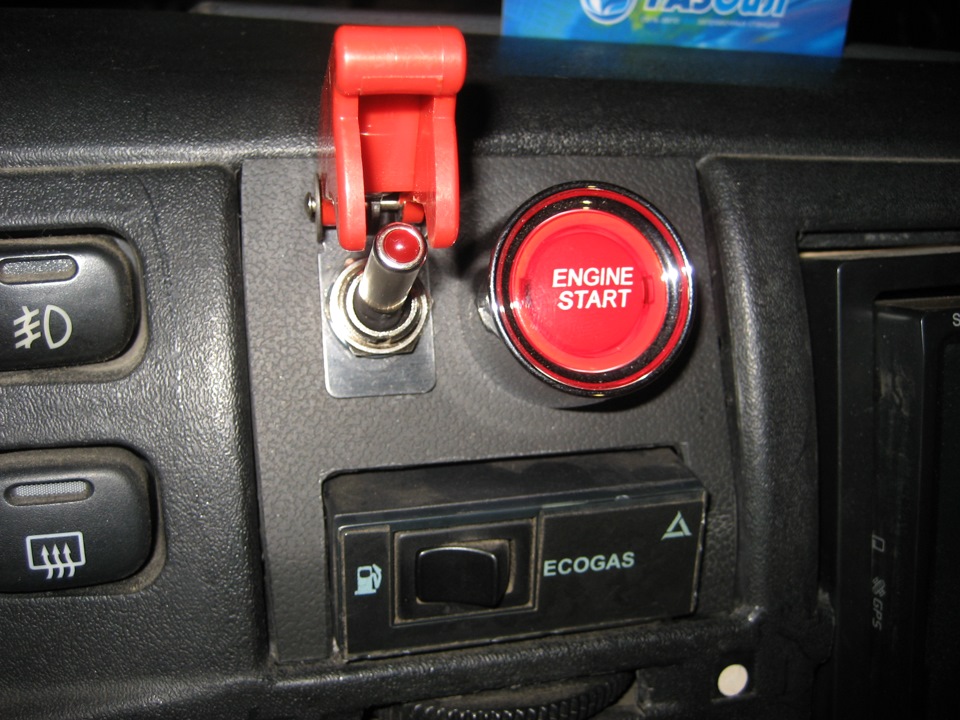

а третий автомат зачем?
Бензонасос, зажигание, все остальное

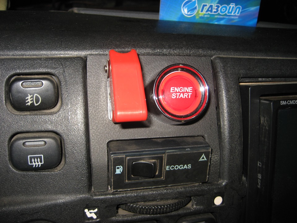

Классно! Но теперь, получается его может угнать любой школьник?
Во первых есть сигнализация, а во вторых можно подумать что замок от кого-то защитит. Он отлетает от резкого рывка, на раз.
да я к тому, что напросятся поиграть дети в машине, нечаянно не дай Бог нажмут…
На этот случай есть выключатель массы.

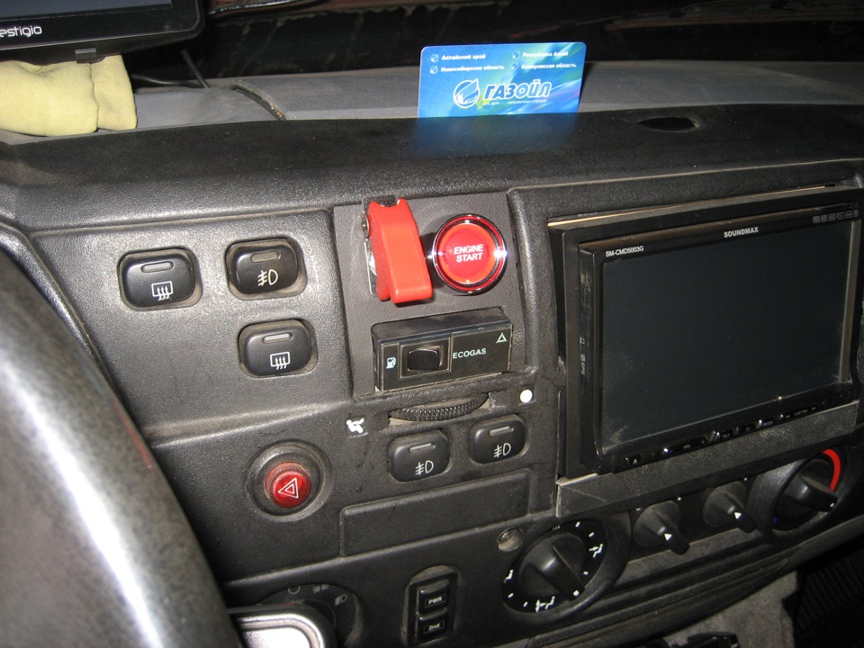

Понятно!
А сколько ножек у тумблера и кнопки?
Спасибо!
Две на зажигание, одна на подсветку. Подсветку подключать не стал Так как сильно ярко светит, ночью будет напрягать.

хорошо сделал, но зачем это нужно, все равно же ключ вставлять нужно или я что то не понимаю?
Нет, ключ можно в карман положить.
