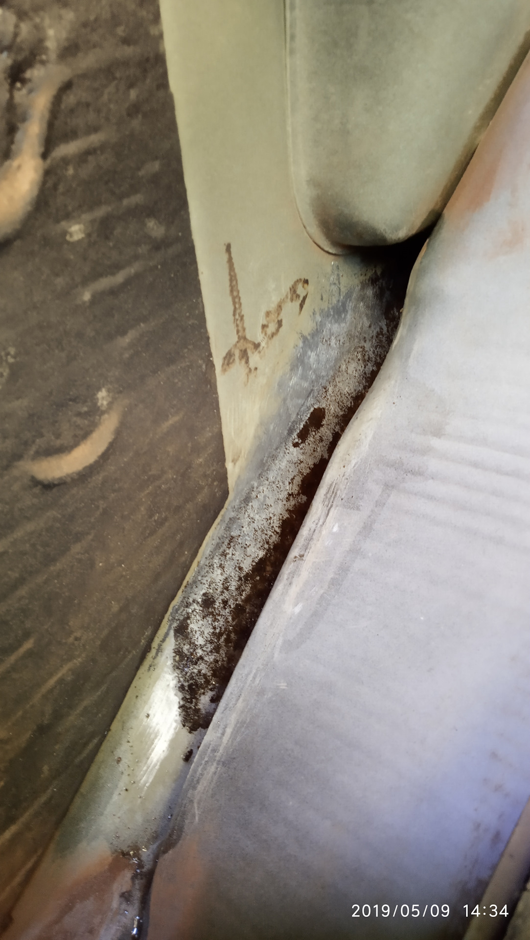

Не для кого не секрет, что если уаз сверху не ржавый, то он ржавый внутри.Осенью еще ужаснулся полостям в задних крыльях и хотел обработать и длинные майские праздники поспособствовали этому.
На повестке дня :
1-удаление родной виброизоляции в передних дверях и ржи под ними
2-удаление ржи в полостях задних крыльев
3- шумо и виброизоляция передних дверей

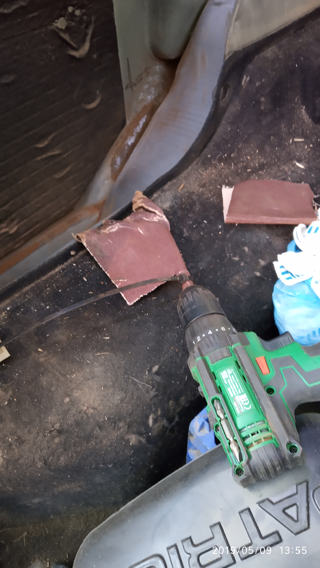

Начал с задних крыльев
Зашкурил на сколько было возможным и залил кислотой

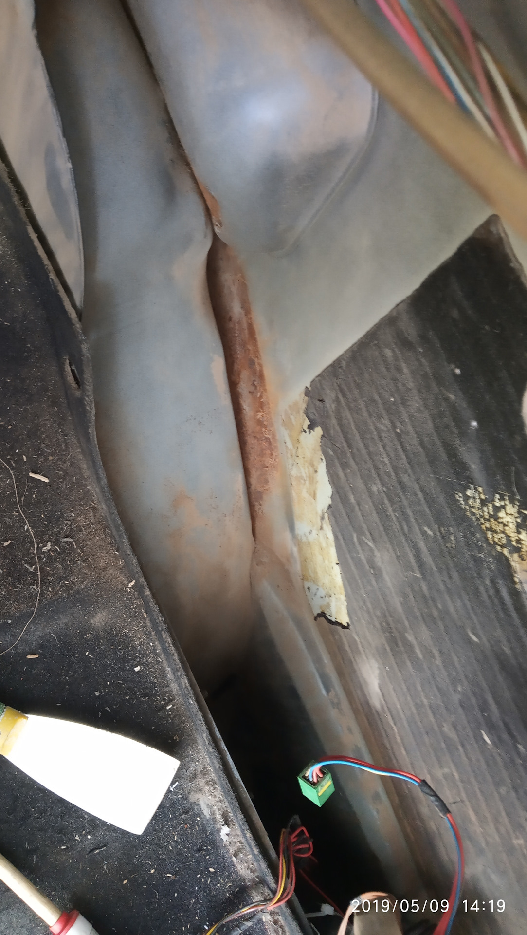

С дверьми отдельная история
Нам первым делом нужно убрать куски говношумки, понадобится шпатель шириной порядка 5 см и главное — он должен быть очень жестким . Сдираем полосками по 1-2 см шумку ( желательно что бы дверь была горячая, у меня весь день жарило солнце одну дверь и она намного лучше второй отдиралась). Что бы убрать остатки мелкие либо тонкий оставшийся слой берем пульверизатор с растворителем и тряпку несколько отрезков.Обильно поливаем и стираем тряпкой словно грязь.Я этот момент не заснял к сожалению, руки все были в жиже этой.
Следующим шагом заливаем все обезжиривателем втирая его щеткой и шкурим рыжие участки
, тут более удобно нежели в крыльях . Ну и наносим кислоту периодически втирая ее щеткой первые минут 40, после чего забываем на 2-3 часа что бы кислота высохла . В это время занимаемся второй дверью.

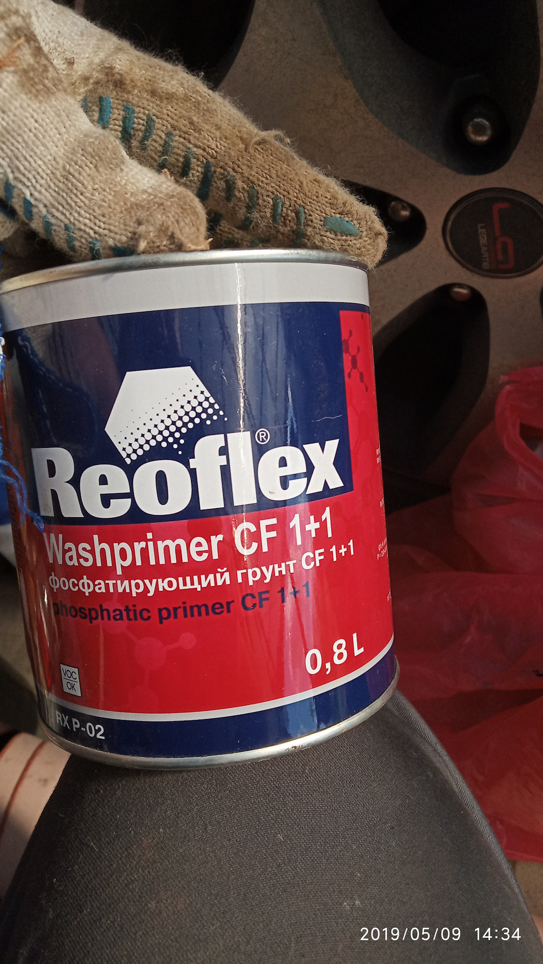

После этих всех процедур мы обезжириваем все что у нас есть и грунтуем кислотным грунтом, на двери крылья у меня ушло менее пол литра готового грунта (грунт 2компонентный следовательно 200 грамм грунта и столько же отвердителя )
Грунт сохнет 20-30 минут при температуре +20 градусов, послечего наносится второй слой. Работать обязательно в резиновых перчатках и защитных очках.

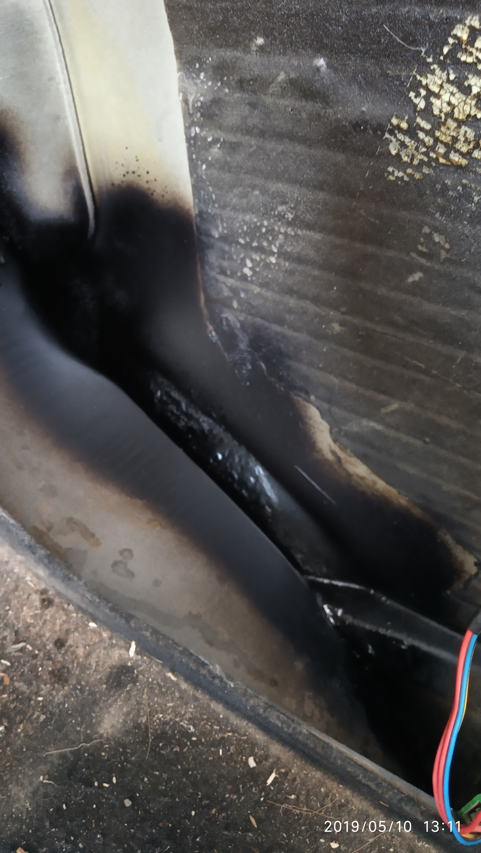

Сколько наносить слоев ? Ну наверное не менее 2 . Наносим прямо кистью, заливая в полости.После него можно покрыть акриловым грунтом и покрасить. Я просто покрыл битумной мастикой (антигравий) . А в задних крылья сверху мастики полил мовилем в 4 слоя .
