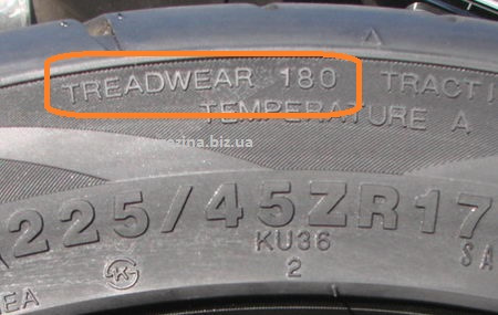

Treadwear — это степень износа протектора шины, до максимального значения которого любая резина подлежит эксплуатации. Является частью UTQG (Uniform Tire Quality Grade Standards, то есть Единый Стандарт Качества Шинных изделий). Внедрены данные стандарты были Национальной администрацией безопасности дорожного движения (National Highway Traffic Safety Administration — NHTSA), которая является частью Департамента транспорта США.
По стандартам Национальной администрации безопасности дорожного движения, показатель степени износа протектора в 100 единиц оценивает в 48 тыс. км. Соответственно, 150 единиц оценивается в 72 тыс. км, 200 в 96 тыс. км. и так далее. Конечно же, не стоит делать упор на данные цифры, так как многое зависит от манеры вождения, качества дорожного покрытия и от погодных условий региона. Для того чтобы определить реальную степень износа проектора специалисты рекомендуют снижать данный показатель в 1,5 раза. То есть реальный пробег резины с treadwear 100 будет равняться около 36 тыс. км.

Если эта покрышка предназначена для гражданской спортивной езды и имеет рисунок протектора слик / полуслик, то трехзначная цифра индекса износостойкости может лежать в пределах 140-220 единиц. Например на фото выше представлена спортивная модель Kumho KU36 с мощным полусликовым протектором. Как видите износостойкость модели невелика, однако не факт, что она будет иметь небольшой ресурс при спокойной езде, ведь пятно контакта этой шины с асфальтом заметно больше, чем у стандартной шины того же размера, но имеющей обычный протектор и ИИ, скажем, 300 единиц. Т.е. есть внешние факторы, которые могут сократить ресурс тех покрышек, которые блистают внушительными цифрами ИИ treadwear в пределах 400-600 единиц. и есть факторы, которые могут продлить жизнь покрышкам с небольшим ИИ.

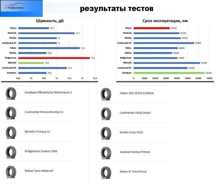

Премиальные шины (2), скоростные шины для трассовой езды, шины с балансом спортивных характеристик и комфортных показателей — самый многочисленный сегмент (2). Тут идет жесткая борьба за каждый балл в тесте, но многие производители не любят оценивать шины общим баллом, а стараются придать конкретным моделям индивидуальность. Именно по этой причине я не рекомендую выбирать шины по общему баллу в тестах, а обязательно объективно анализировать конкретные тестовые результаты. В этом сегменте очень нелегко сделать покрышку цепкой, жестко управляемой и при этом долговечной. Если водитель на таких шинах ездит по спортивному, то он радуется уверенной тяге и на сухом и влажном асфальте, классному торможению на тех же покрытиях, хорошей управляемости, но …вдруг обнаруживает, что шины быстро износились.
Это нормально, т.к. стиль езды, тип привода, тип КПП, мощность двигателя, скорость передвижения, загрузка авто, давление в шинах, температура асфальта и самого протектора и т.д… — очень сильно влияют на ресурс любых шин.

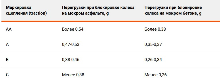

Тест на сцепление на мокрой поверхности проходит на бывшем военном аэродроме Гудфеллоу, что недалеко от города Сан-Анджело. На прицеп массой 492 килограмма надевают тестируемые шины, накачивая их до 1,65 бар.
Автопоезд, проезжая на 64 км/ч мокрый участок сначала на асфальте, а потом на бетоне, кратковременно блокирует колеса прицепа. С помощью динамометрического устройства замеряются перегрузки при замедлении, которые создал трейлер. Именно это и характеризует сцепление шины на мокрой поверхности.
Постойте-ка, а как же тормозной путь? Недостаток данного измерения в том, что при блокировке колес рисунок протектора никак не работает при водоотведении, и по сути при таком тесте проверятся лишь состав резиновой смеси.
К тому же современные технологии ушли далеко вперёд, и теперь большинство шин имеют маркировку AA или A. То есть потребитель никак не сможет увидеть разницу между сцепными продольными свойствами покрышек. Если вы обнаружите маркировку Traction B для легковых автомобилей, стоит серьёзно подумать — покупать ли такую шину.
Итог: Тест traction проверяет сцепные качества шины на мокрой поверхности лишь с блокировкой колес (без учета работы рисунка протектора). На сегодняшний день подавляющее число покрышек с лёгкостью проходят этот тест и потому имеют маркировку AA или A.

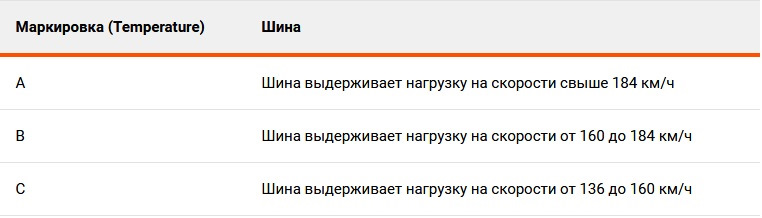

Третий вопрос. Temperature — Сопротивляемость перегреву
В отличие от первых двух тестов, это испытание проводится в лаборатории на испытательном барабане. Шину под нагрузкой (в 88% от максимальной) раскручивают до определённой скорости и смотрят за температурным режимом. После испытаний проверяют на предмет трещин, разрывов и других дефектов. Шина, выдержавшая самую большую скорость барабана 575 об/мин (что эквивалентно свыше 184 км/ч) — получает рейтинг А.
Итог: Главный посыл теста — проверка шины на разрушение в случае экстремальных нагрузок. Однако этот тест дублирует стандартную маркировку скоростного индекса шины (например 94T — означает грузоподъемность в 670 кг и лимит скорости в 190 км/ч).

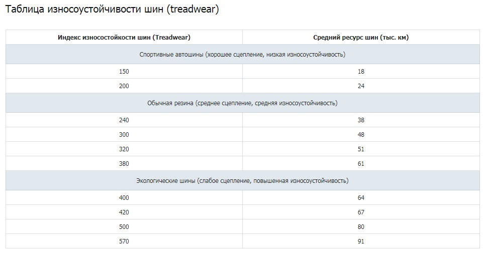

нашёл таблицу с другими цифрами
200 это не 96, а 24т.км
TW с реальным ресурсом практически никак не связан, особенно после засилья китайской резины. Китайские TW 360 изнашиваются в 2 раза быстрее сербских TW 320. Nokian Rotiva в размере 245/75-16 имеет TW то ли 600, то ли 900, если мне память не изменяет. Только сотку они не пройдут. TW — это процентное соотношение износа в сравнении с некой эталонной шиной. Эталон судя по всему — гоночный слик в составе Медиум.

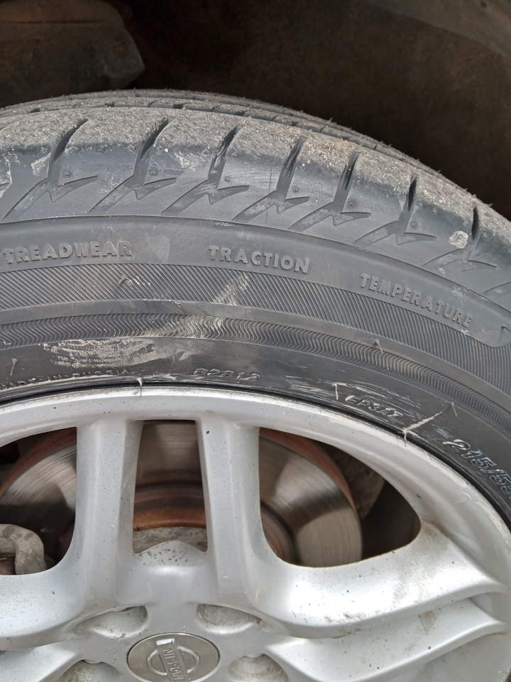

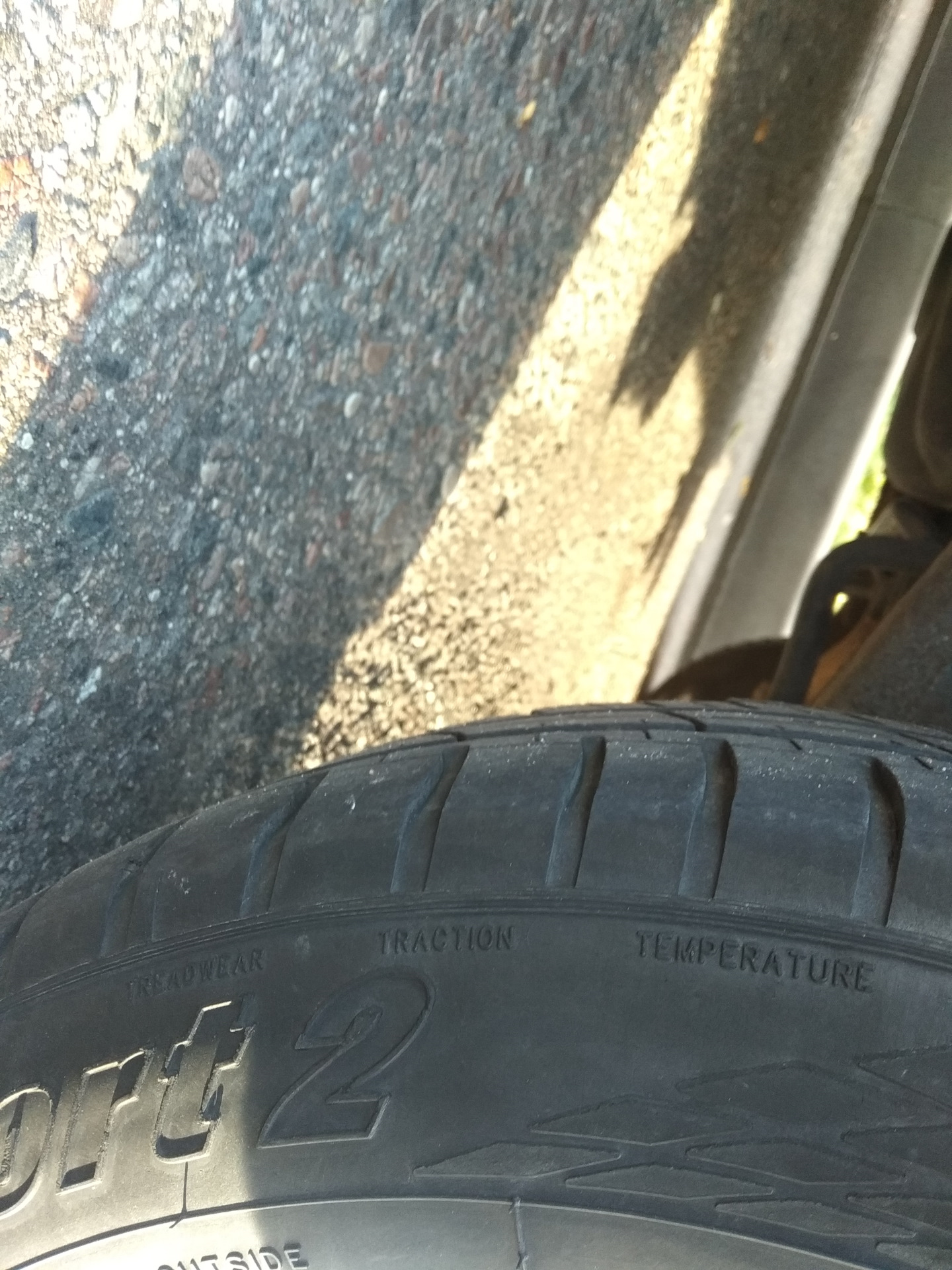

Вопрос на засыпку. Приобрёл шины, а там показатели отсутствуют. Новые бриджи, на подделку не похоже, все надписи качественные, все линии чёткие, вплоть до мелочей. Но самих показателей нет хотя надписи присутствуют. Казалось бы проблема в Бриджах, но на новых шинах Данлоп абсолютно такая же ситуация в итоге, всё есть, всё аккуратно, а показателей нет. В чём подвох?
Наверное, ещё не прошли испытания в UTQG, а шины уже выпустили. Пройдут испытания, и начнут ставить параметры.
Возможно, модель шин новая
Ну и фиг с ними, главное не подделка.

На бриджах маркировка с внутренней стороны покрышки. По крайней мере на моих именно так.
Не тот случай. Здесь всё как я и описал.
