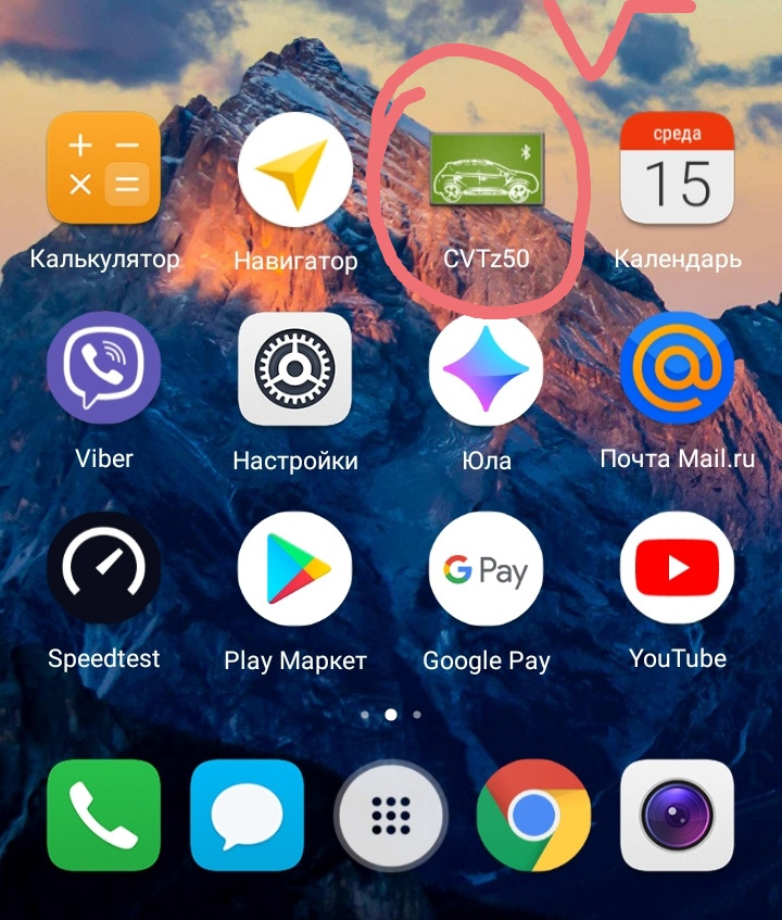

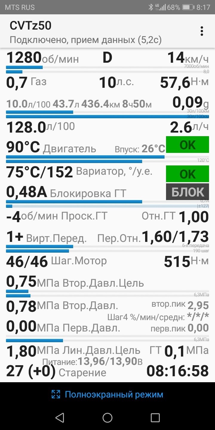

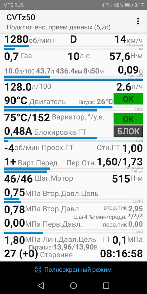

После прошлой замены проехал 20 000км, и накрутило 4200моточасов вариатора. Решил сменить масло на новое и не зря, старое было уже не очень хорошего качества. Обнулил счётчик старения масла через ELM. Сейчас на паркинге при 700 оборотах 0.78 давление. Было где то 0.56.

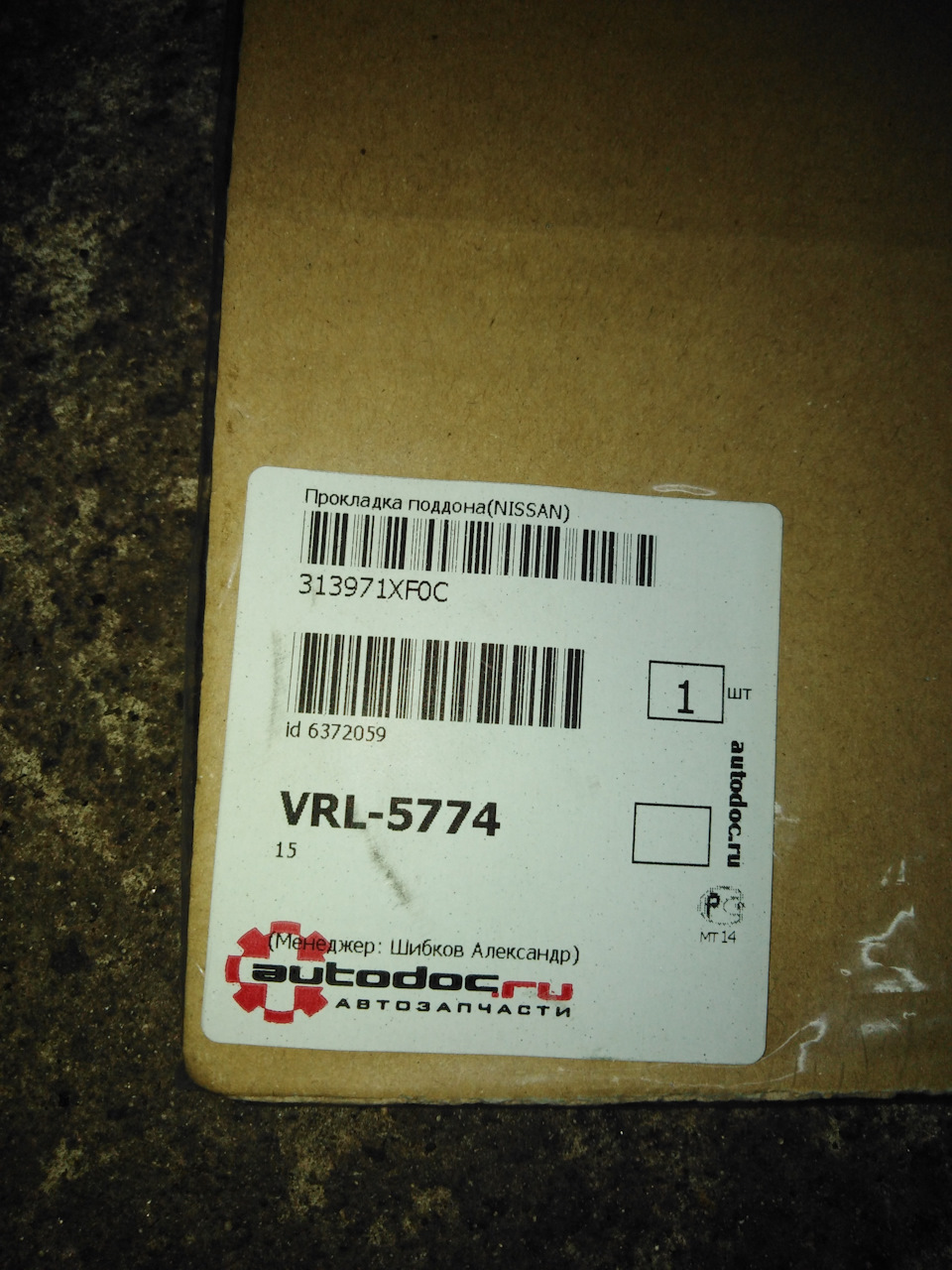

Запчасти на фото: 317261XF00

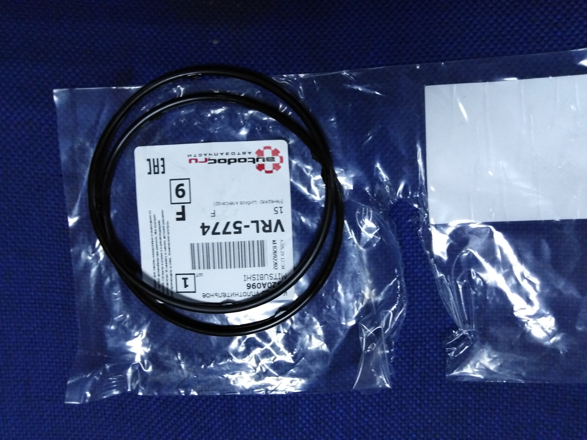

Запчасти на фото: 2920A096
Запчасти на фото: ORING, 315261XG0A

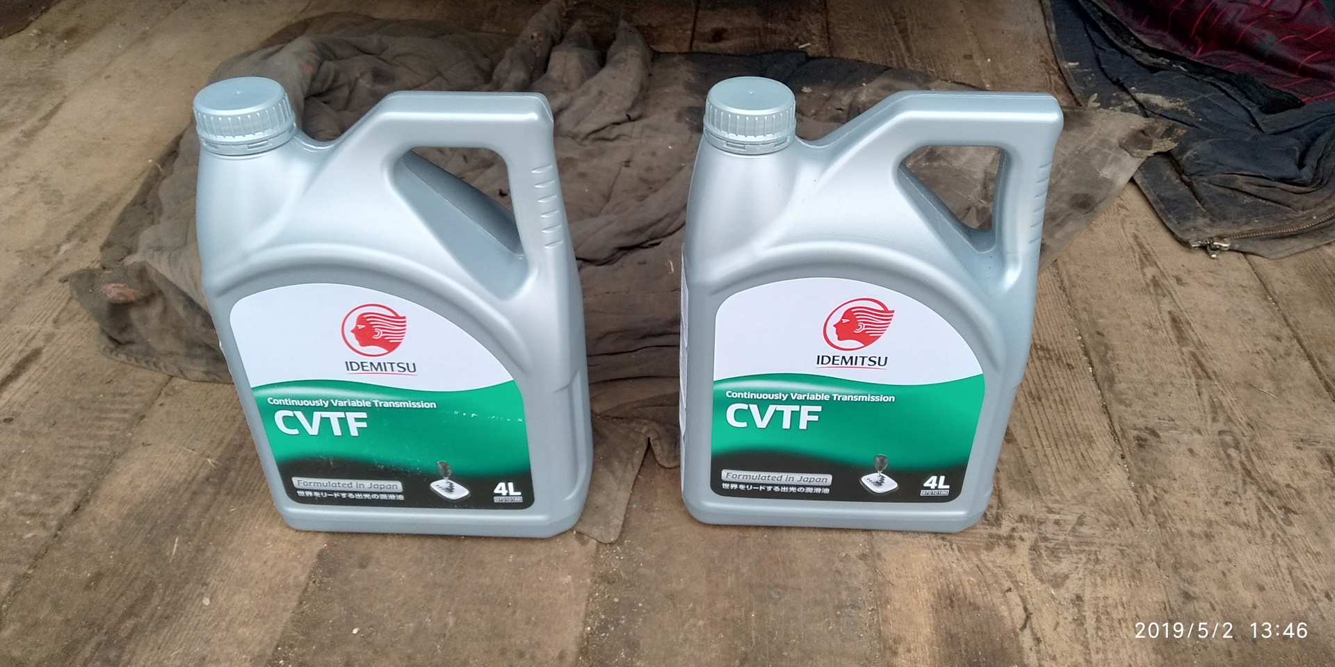

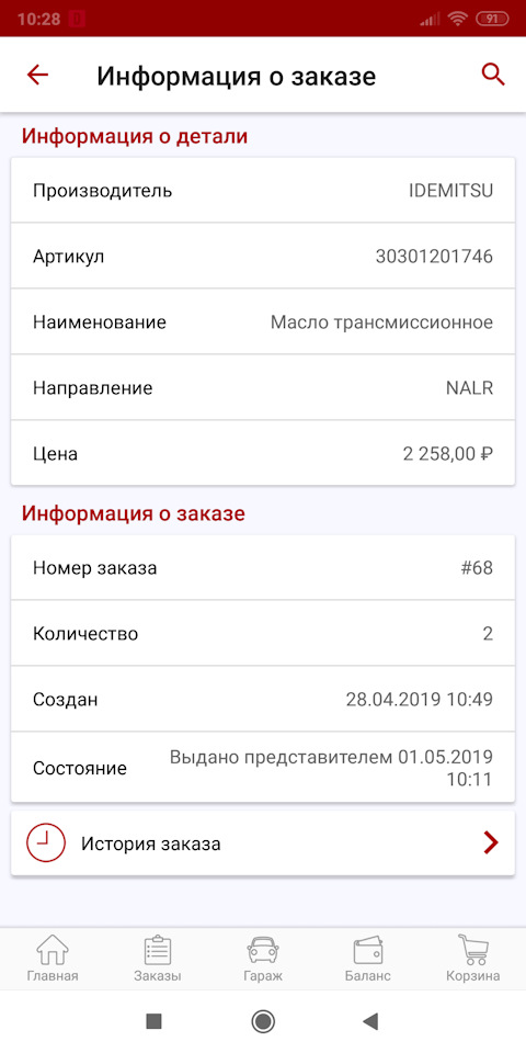

Я идемитсу залил, полностью поддерживаю ваше мнение, главное чтобы нужные допуски были и не подделка.

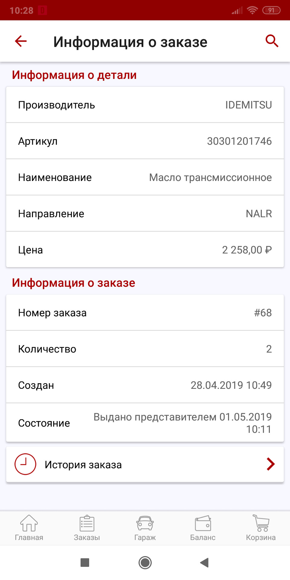

Сколько цена за идемецу?
По 2258р. Брал.
Есть артикул? И в каком года брали? Есть смысл лить его и менять почаще.
Брал вот может с месяц назад.
Очень хорошая цена

Сколько вы уже наездил и на идемицу?
Да вот только залили, пару тыщ от силы.
А до этого какое лили?
До этого то что с завода было залито)

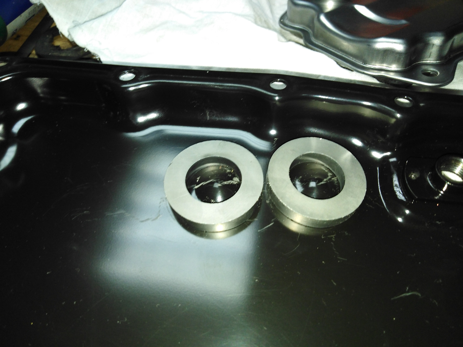

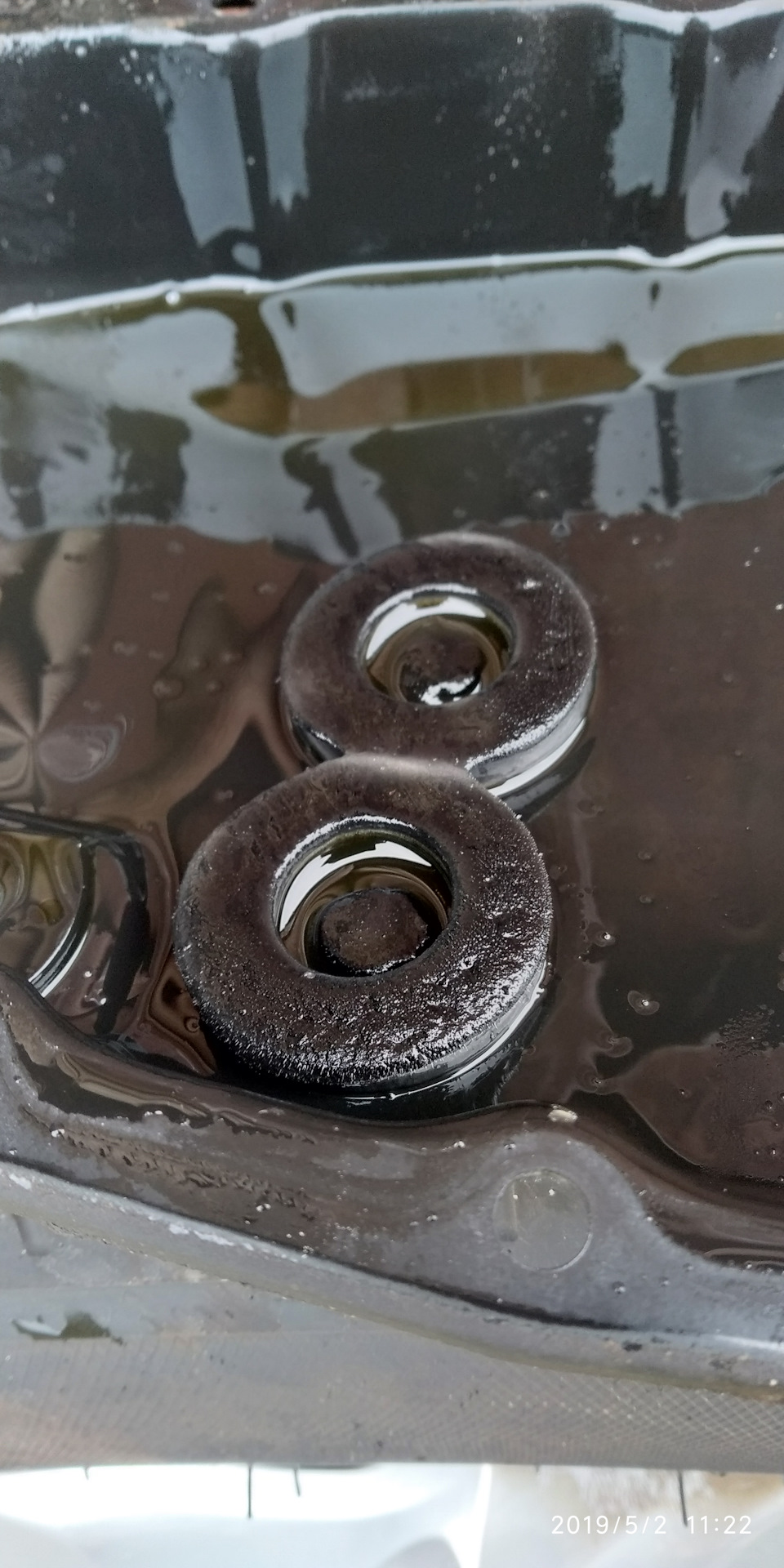

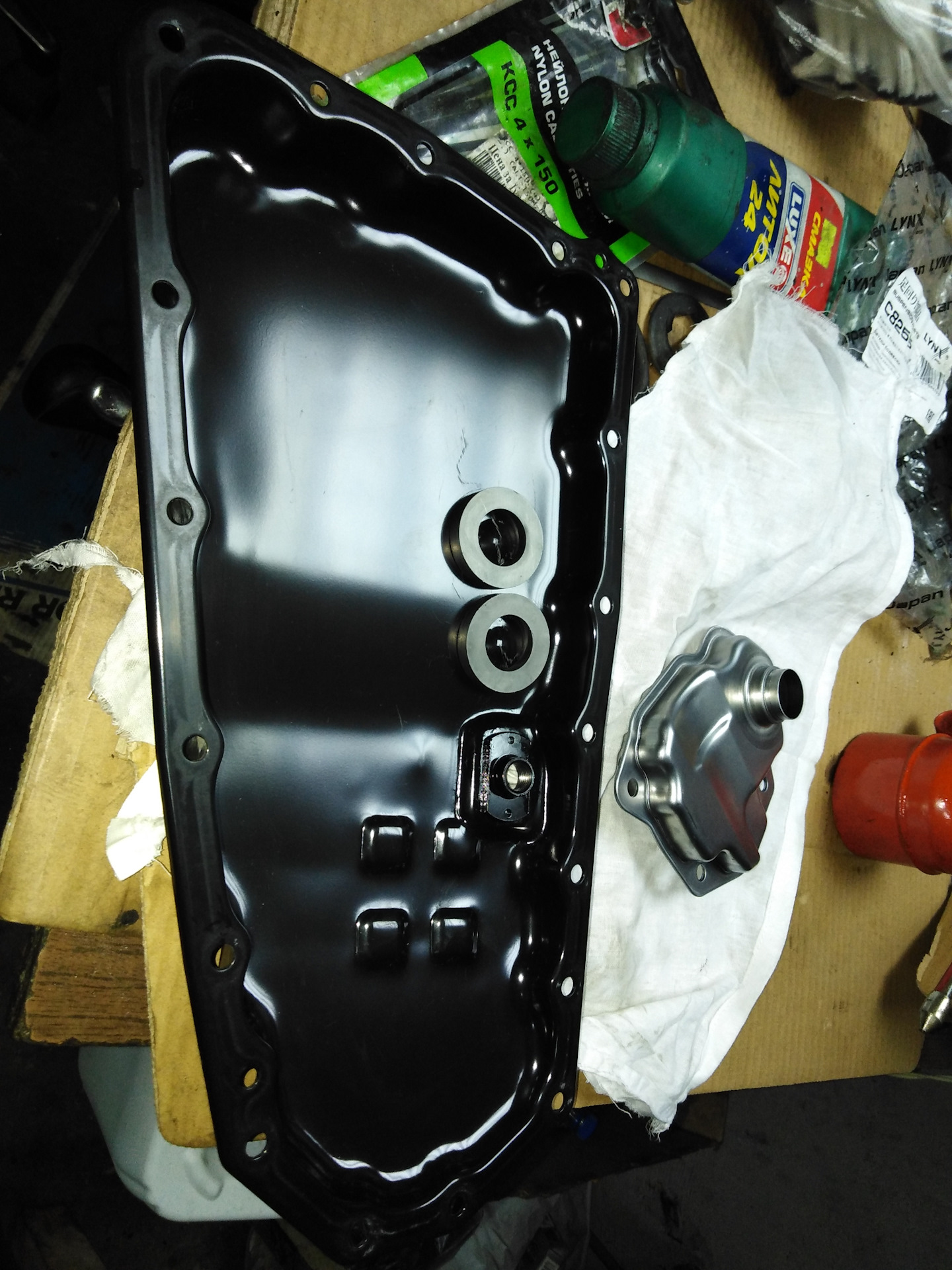

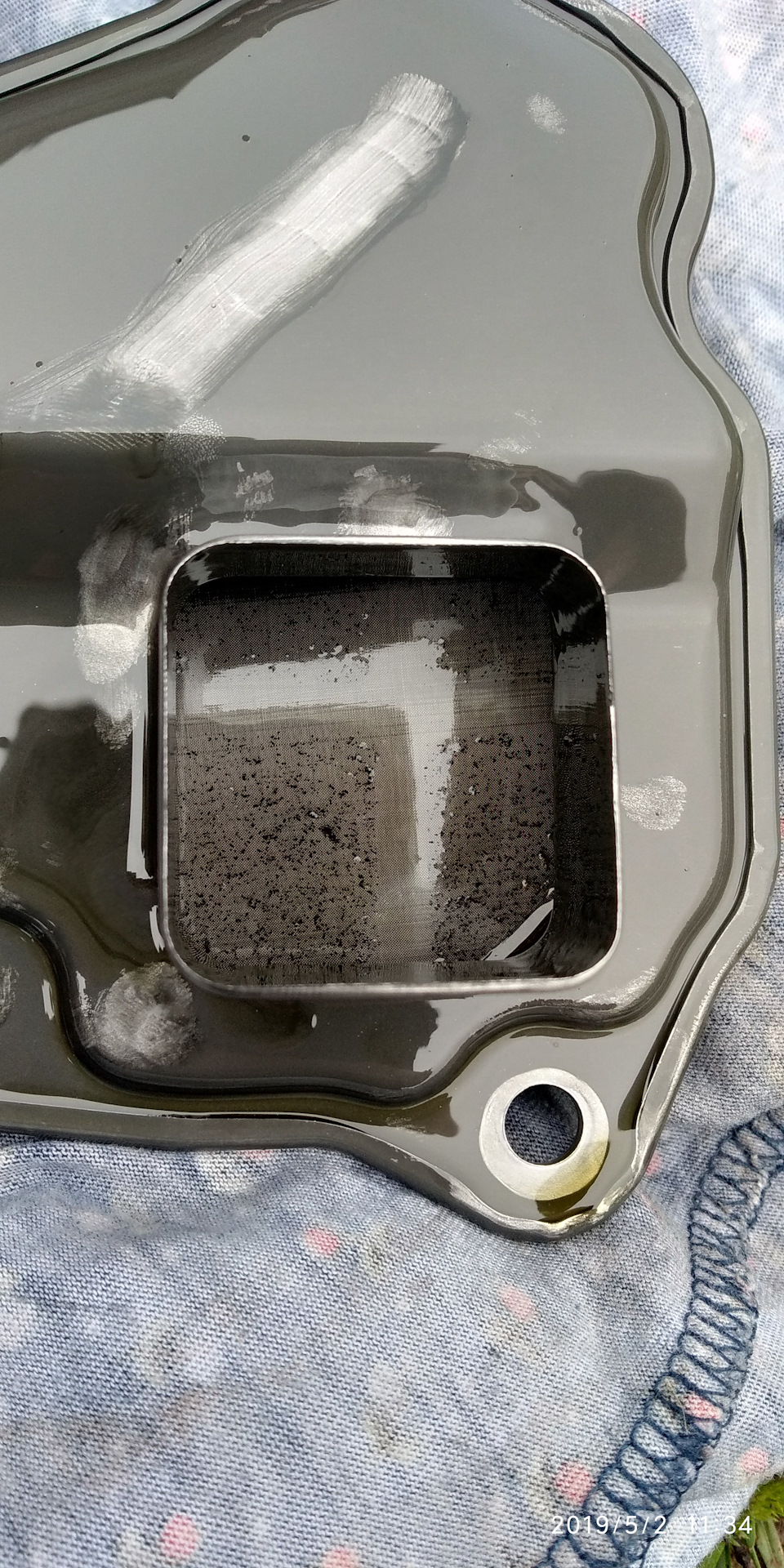

Поддон новый?
Поддон мытый 😁

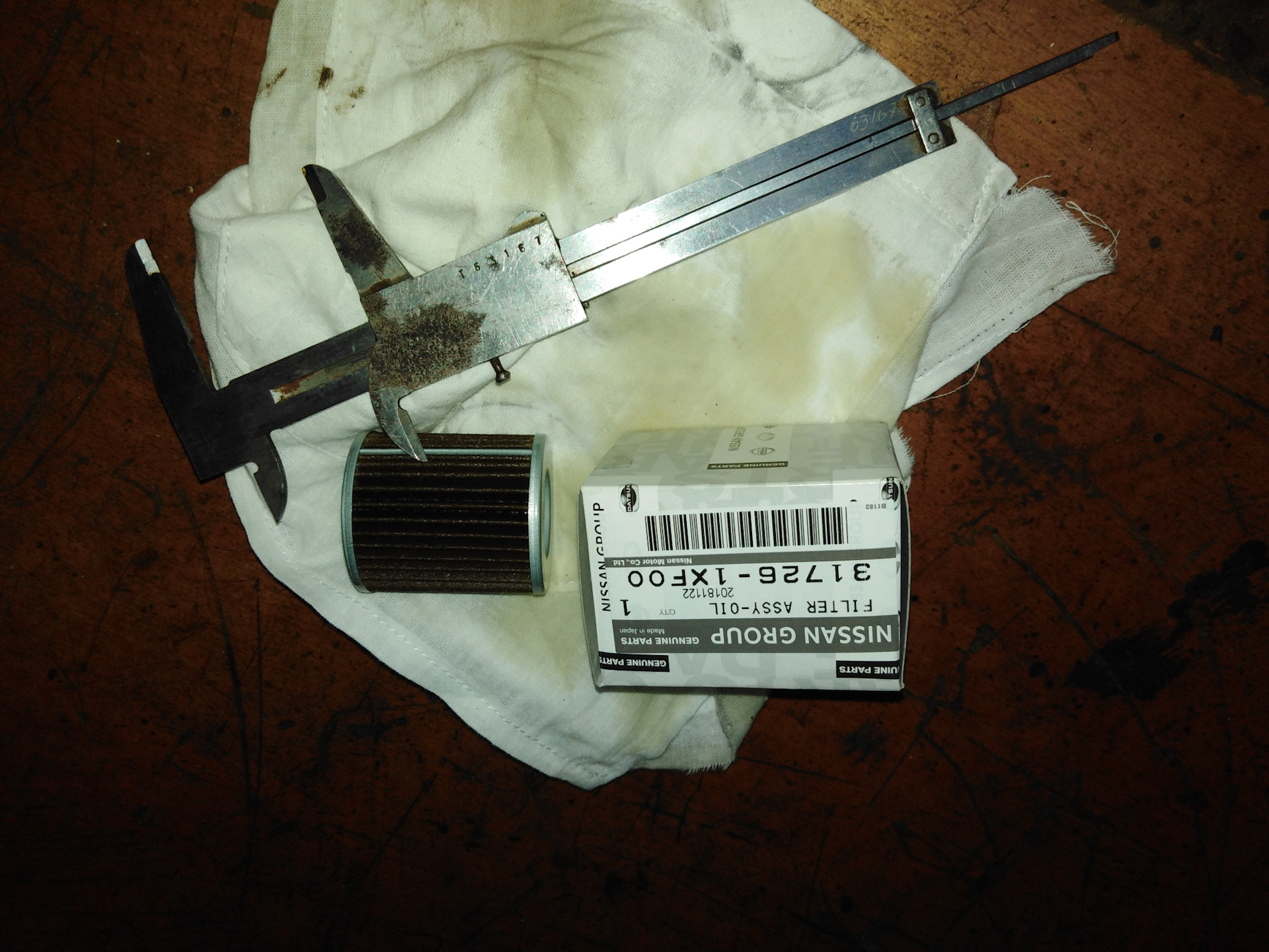

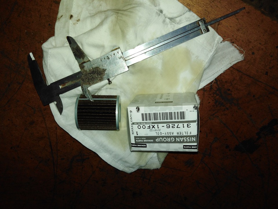

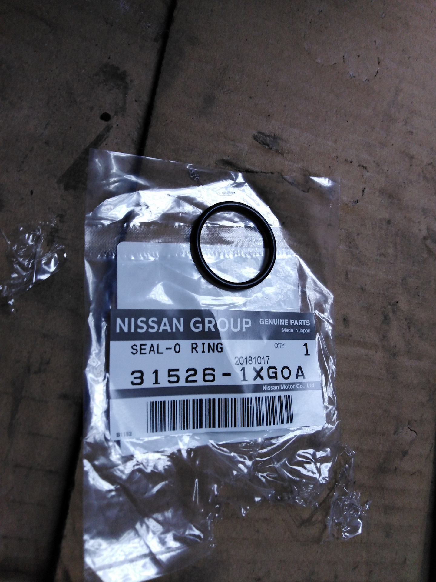

Что за кольцо? На фильтр грубой очистки?
Да
Vanechka82
Я его искал, искал, плюнул купил фильтр целиком 😆👍
А я ваще незнал про него)))) Сняли, помыли и со старым поставили!

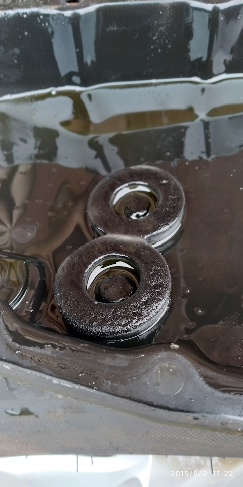

разница не значительная с тем что стояло у меня год. но все же имеется
Bankol193
в том году я покупал фильтр целиком. и когда первый раз увидел что он в отличном состоянии. поставил новый. а тот положил в запас
У нас грязноват был. Если отмоется норм, куплю на него резинку и агонь будет)
снимал фильтр на 130 000 пробега. был чистым. А фото есть что было на магнитах ?
у меня был легкий налет. тут прям сильно так. правильно что поменяли фильтр грубой очистки, денег не жалко. пусть пропускает масло получше
Ну у вас на 130 первая замена была? У меня просто 95 пробег был без замен.
на 130 000 я купил авто. прежний хозяин сказал что менял 1 раз
Ну вот поэтому и чище, чем у нас на 95)
"проехал 20 000км, и накрутило 4200 моточасов вариатора"- что то путаешь! Моточасы не сбрасываются, они просто считаются, на холодную и горячую за весь пробег авто (именно так можно прикинуть пробег, реальный или нет… опять же если сильно крутанули))))). Ну а если 4200 это счетчик старения натикал, то это просто дох…я, как по мне. Я после последней замены 29 тыс, накатал, счетчик старения 750 ед. натикал.
Когда стоишь в пробке, летом, счетчик старения масла тикает как часы…
Я лично, перестал обращать на это внимание. В Москве с этим бесполезно бороться.
Про пробки согласен!
Vanechka82
Странно, где вы так ездите. Что у вас вариатор не привыщюшает 90 градусов
Ну… считать начинает, либо по трассе когда за 120 поливаешь… я стараюсь около 120 и ехать. Быстрее и жрать начинает поболее, а мне 120 в принципе хватает… ну если дорога хороша то 140.
Летом в пробках, греется… у нас лето короткое… К примеру сегодня в 7.15 завёл, садик, жену на работу, себя повёз в 8-05 глянул… температура ДВС 92, вариатор 75. За бортом +10. Вечером примерно то же самое.
Ездил по трассе при 22градусах на улице, на выходных. 120 км час, температура вариатора была 87гр.

Почему такое маленькое давление на P.
А у вас сколько во 2м контуре?
kotyara-07

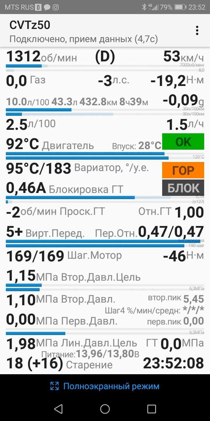

27 ед. уже натикало? По трассе "разогревал"? Как теперь с температурой?
Нет. По городу проехал. Как то стремительно набирается температура. Чуть постоял, примерно мин 10. И уже 90градусов.
Pashanetnet
Это в движении скрин! Не по "фэншую"!
Бл…ть х…ня какая то. Мотор 92, варик уже 95. Да он на ходу не должен сильно греться!
Перед этим крутил до 4000оборотов
Понятно!
