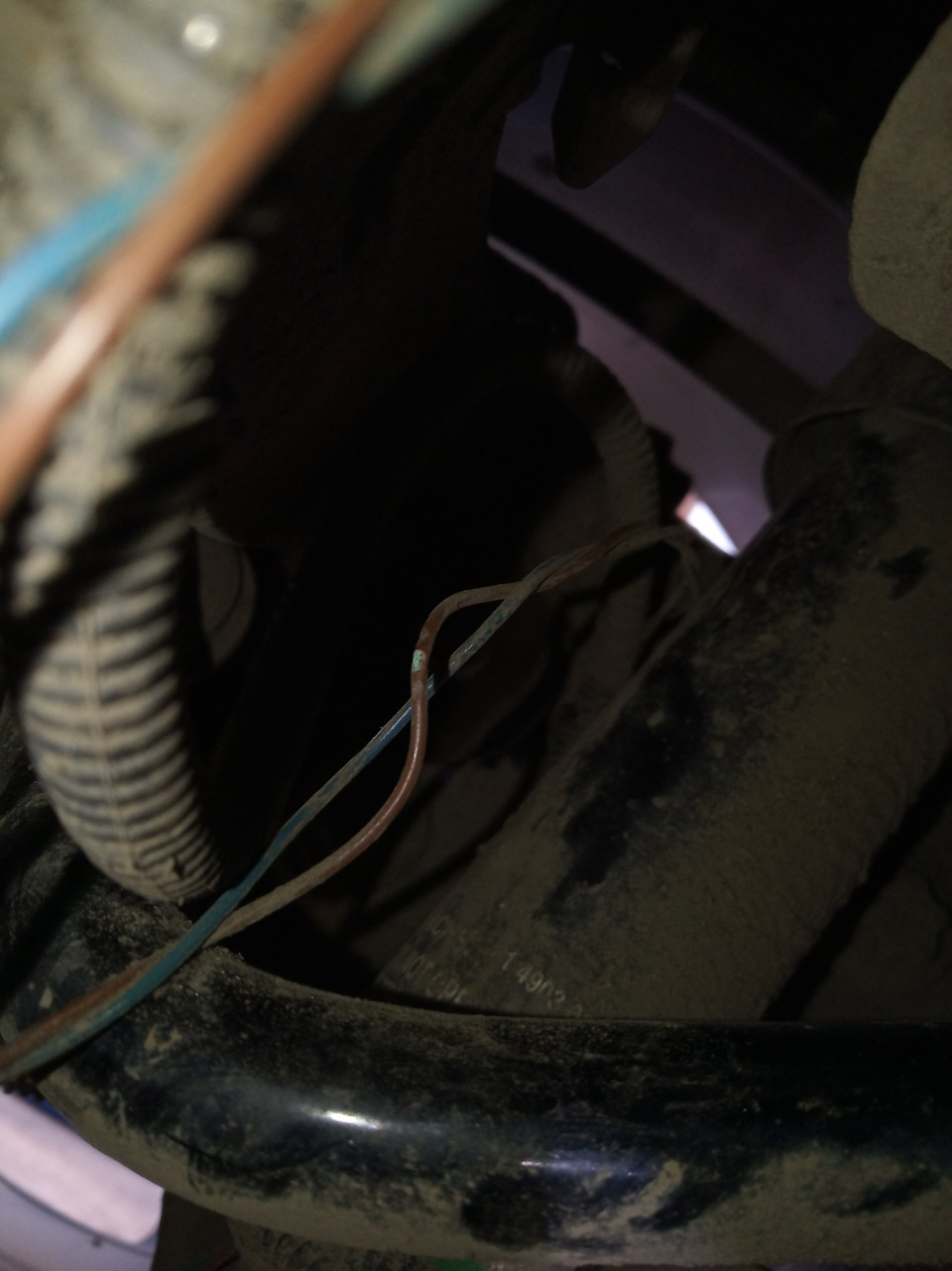

Тем же вечером цепляю сканер и вижу опять левое заднее колесо. Тут уж сомнений не было: либо проводка, либо блок абс.
Опять в гараж, опять звонить провода. На этот раз один провод не звонится. Достал его из гофры и нашел 2 обрыва
Провода спаял и ошибка больше не появлялась.
Видимо, когда в первый раз прозванивал проводку был контакт. Надо было сразу доставать провода из гофры и смотреть визуально изоляцию.
Вот так я попал на новую ступицу. Надеюсь моя запись будет кому-то полезна. В первую очередь надо смотреть провода.
