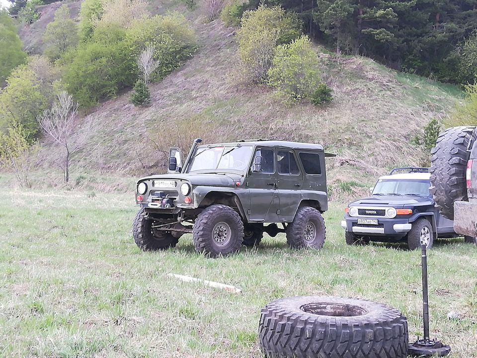

Вот так сейчас выглядит мой УАЗ.
TSL 38.5 на диске 6j, лебедка Runva временно (не моя), лифт подвески 90мм, порезаны Колёсные арки. Блокка в заднем мосту с полным ремонтом заднего моста.

Шо за резина у напарника "Кобра"…
Как ты посчитал что лифт подвески 90мм?
Очень просто. Методом сложения
Ну я вижу у тебя два способа лифтовки. Серьги удлиненные и проставка мост — рессора. Напиши на сколько длиннее родных серьги и толщину проставки мост рессора
70мм проставка. На 40 длиннее серьги

Ну что правильно?
Если так то правильно. 70+40/2=90.
Я спокоен

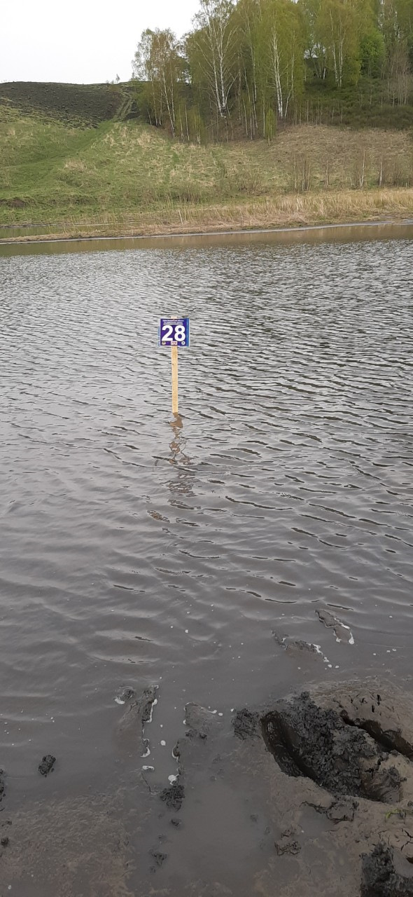

Точка 28 синяя, самая акуенная;)))
