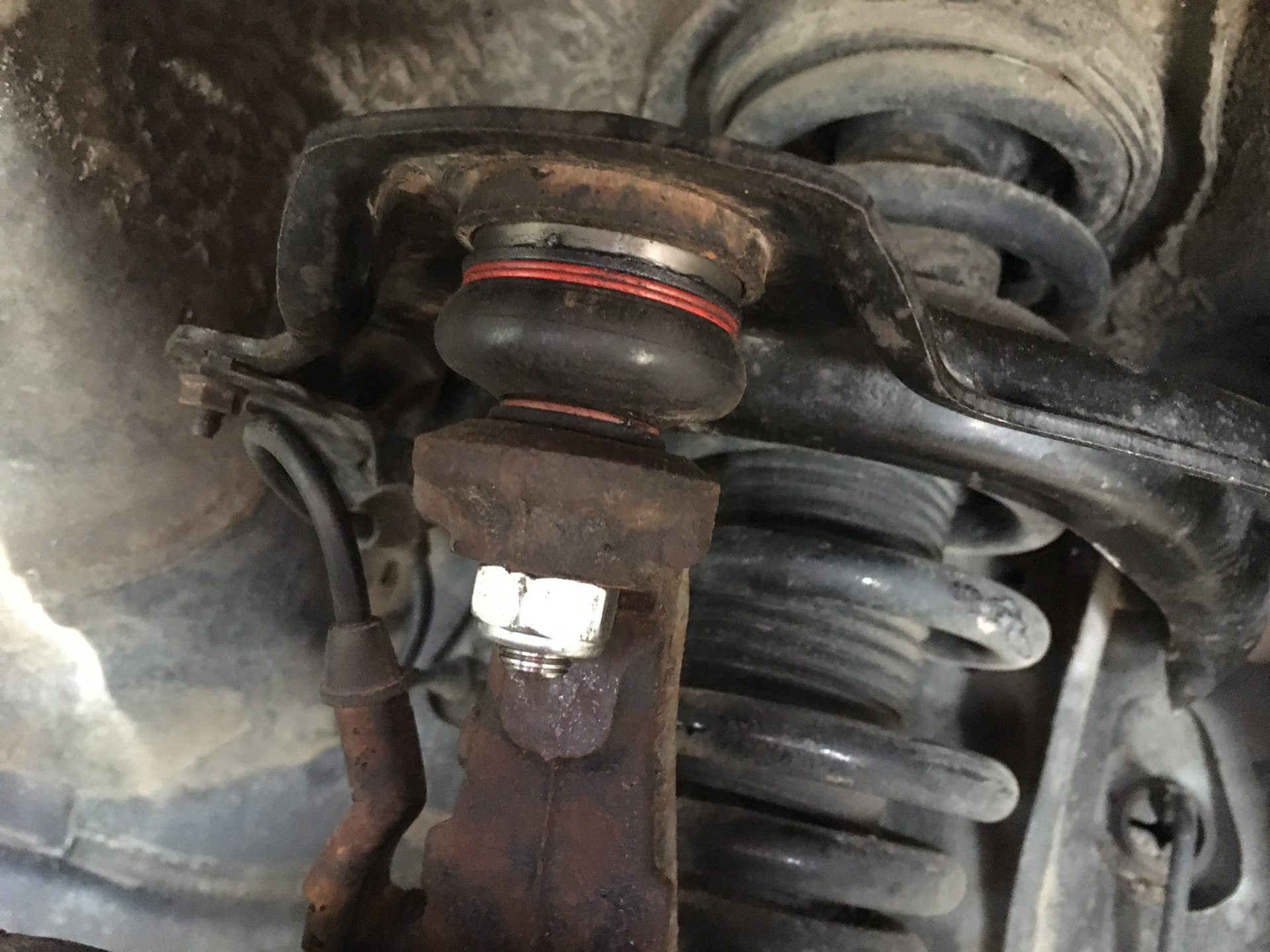

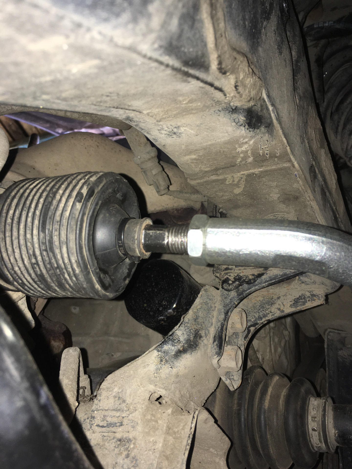

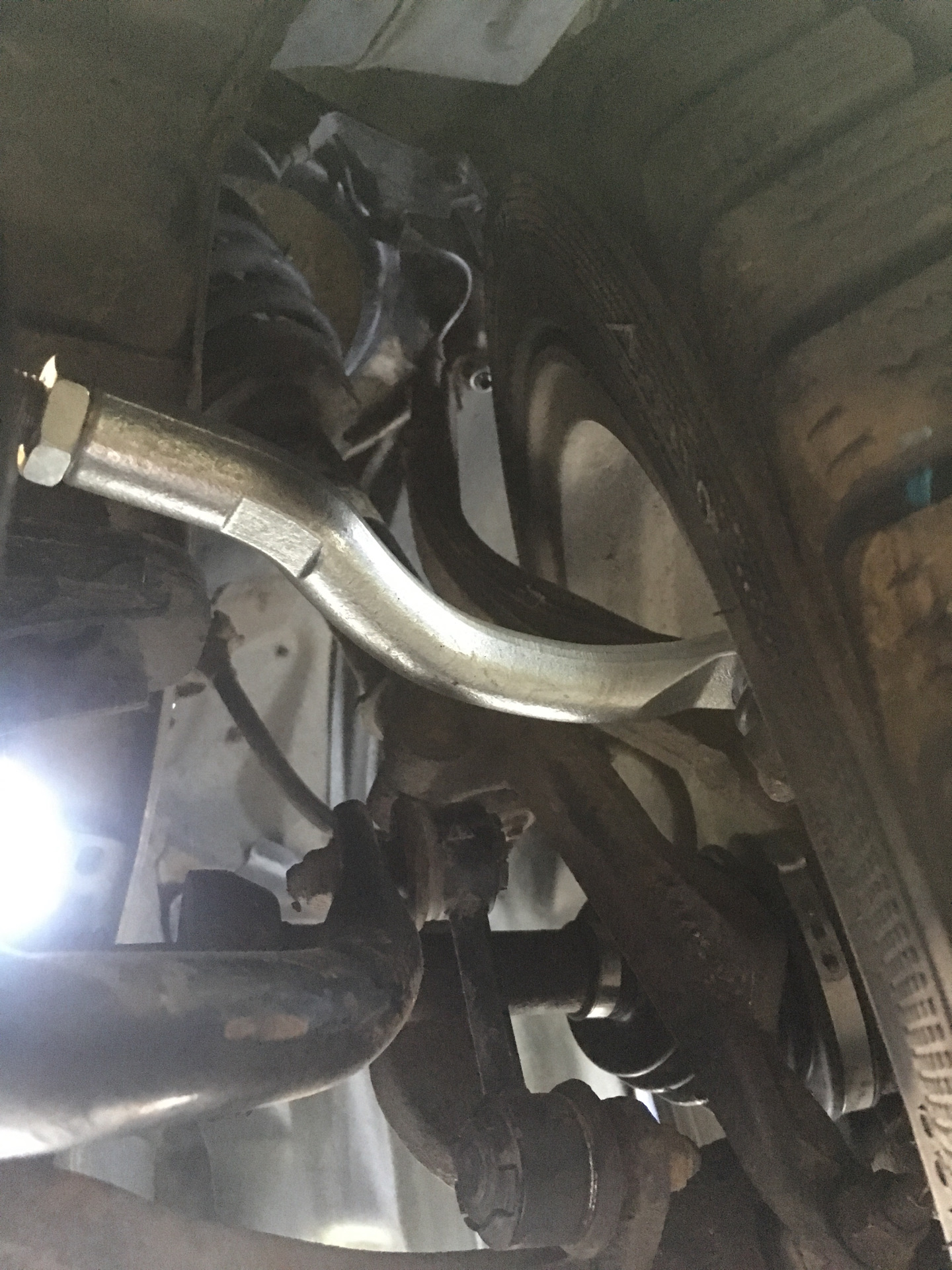

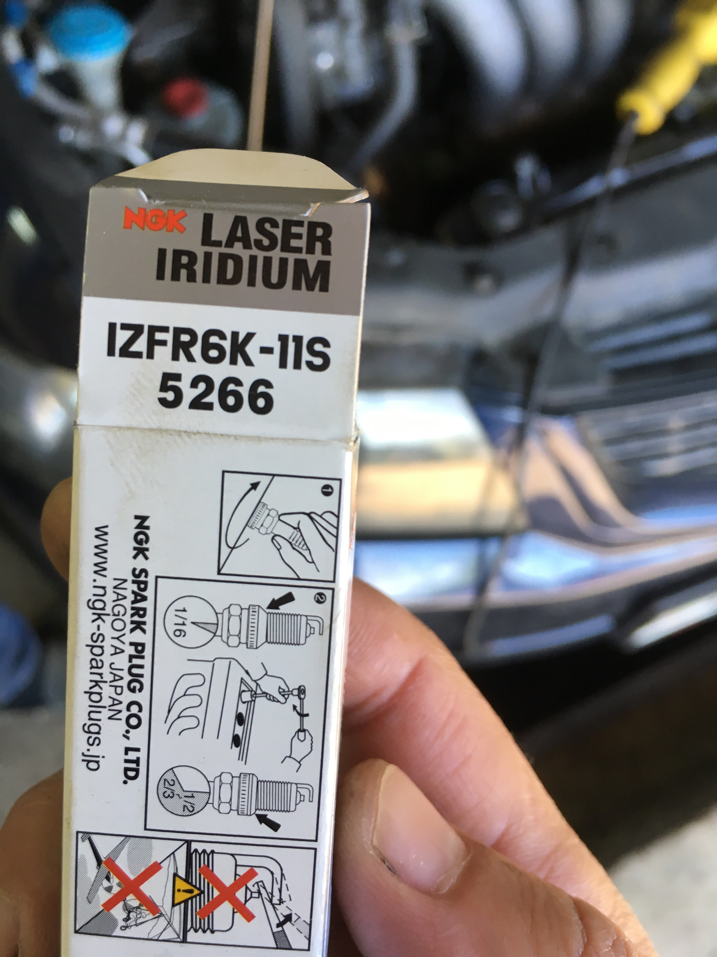

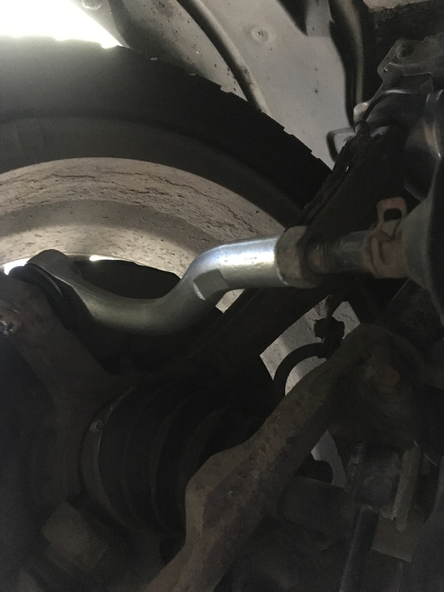

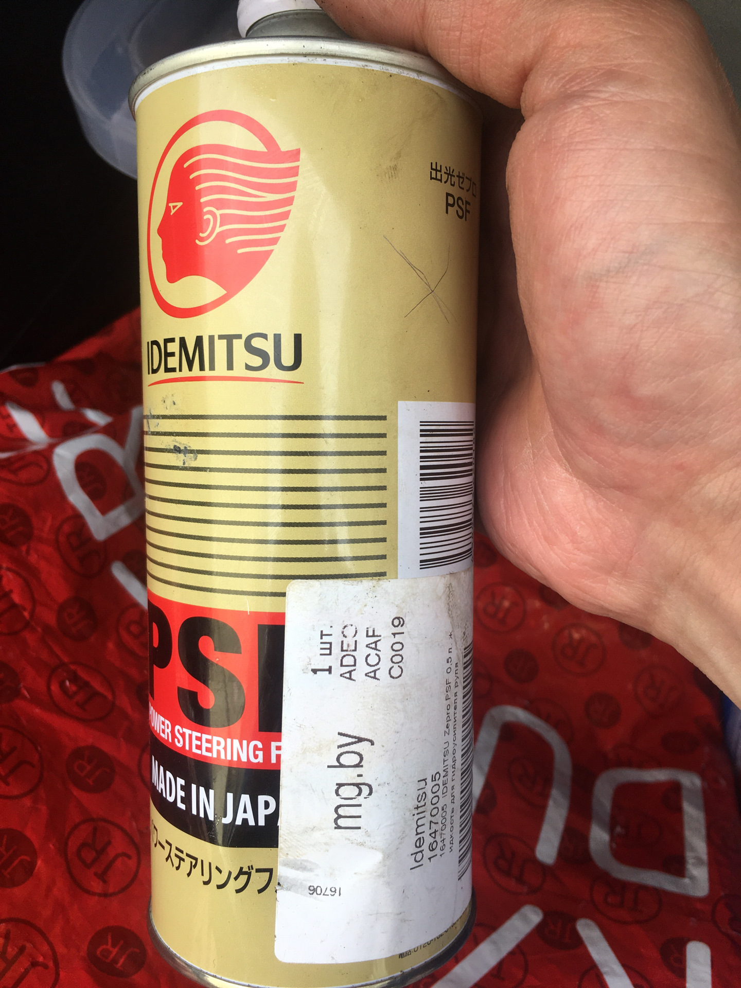

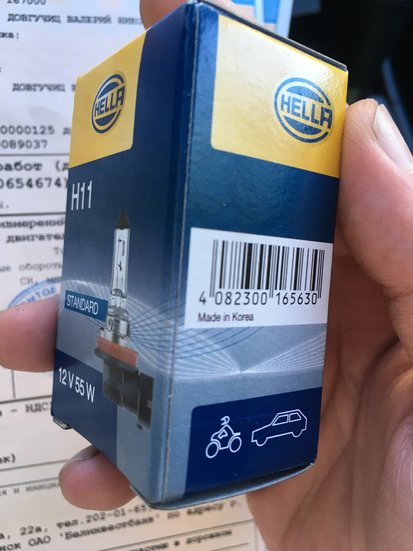

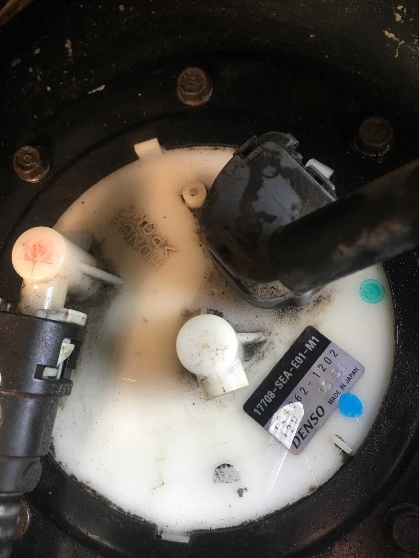

Пробег смотан по где-то на 60000 — это что я смог отыскать, ну а так под замену 2 рулевых наконечника, правая рулевая тяга, правая верхняя шаровая правый пыльник шруса, свечи и прокладка с колечками под клапанную крышку, заменён топливный насос в сборе б/у оригинал ( стоял китайский аналог вроде cargo в сборе и не правильно показывал уровень топлива — на 1/3 бака стрелка больше не падала), регулировка схождения, замена ламп в туманах с ксенон на галоген, замена бочка омывателя в сборе с насосами, регулировка света фар и туманок. Также замена масла и фильтра и техосмотр пройден 😁. Ещё жижа psf также заменил из-за воя гидрача, но не помогло…
Запчасти на фото: 17708SEAE01M1

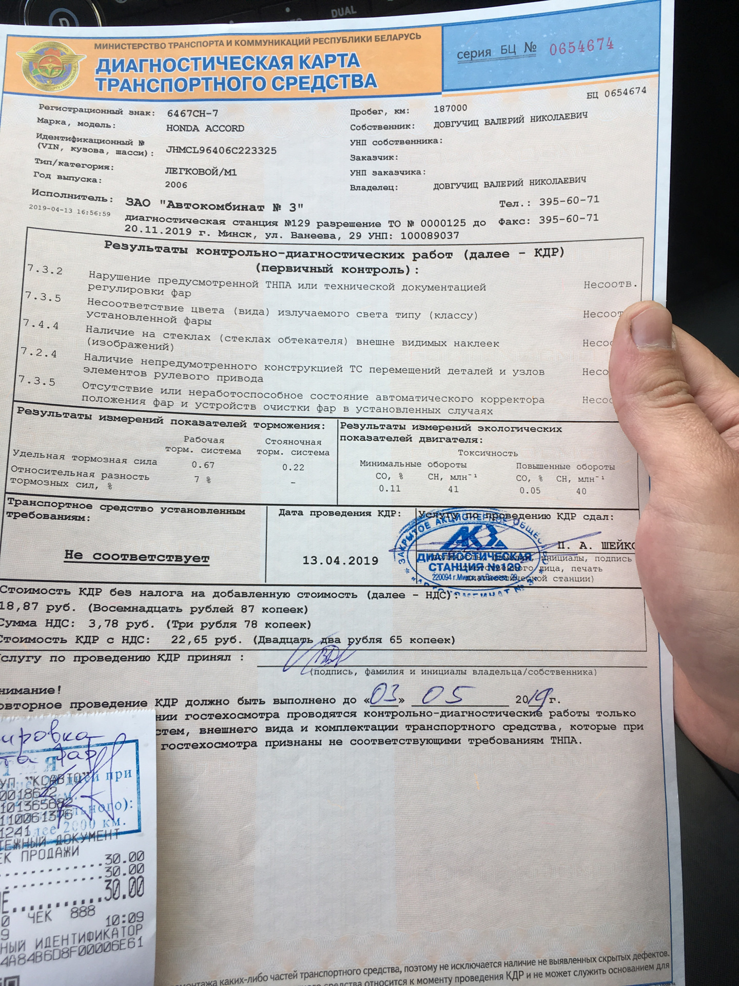

Запчасти на фото: 16470005

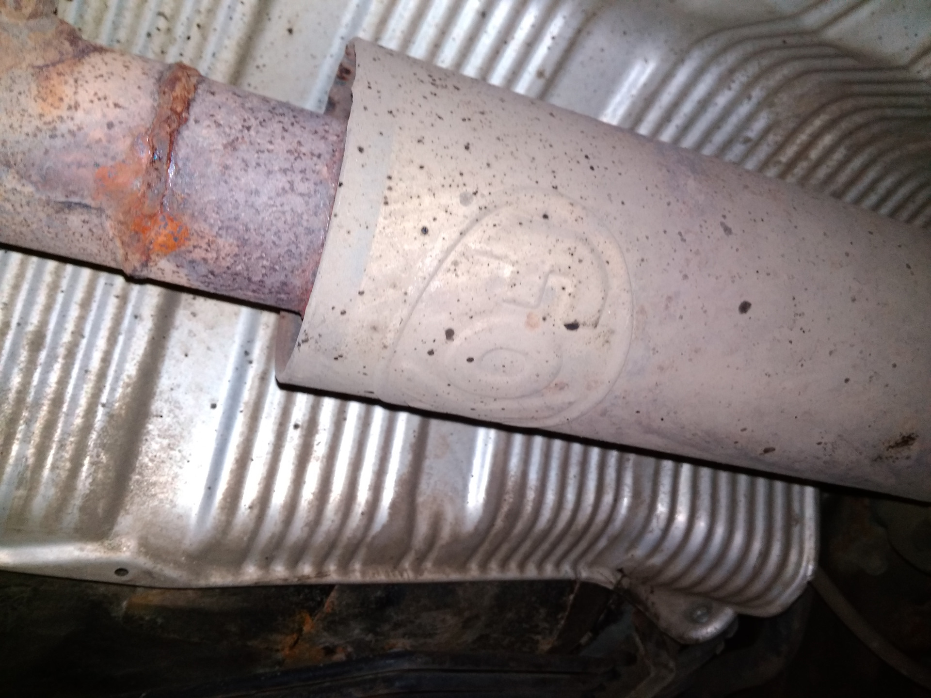

Запчасти на фото: 202016

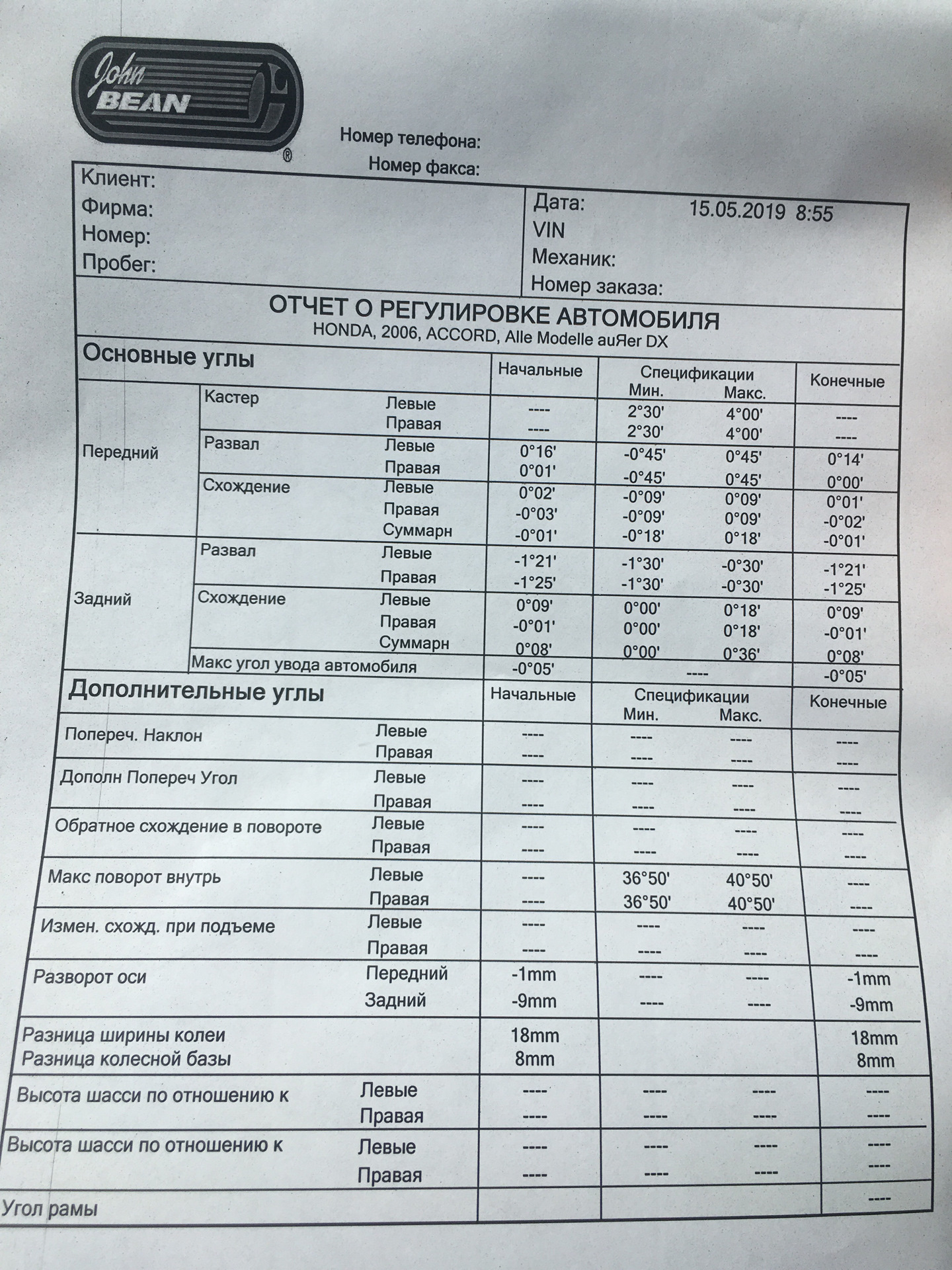

Запчасти на фото: 654674

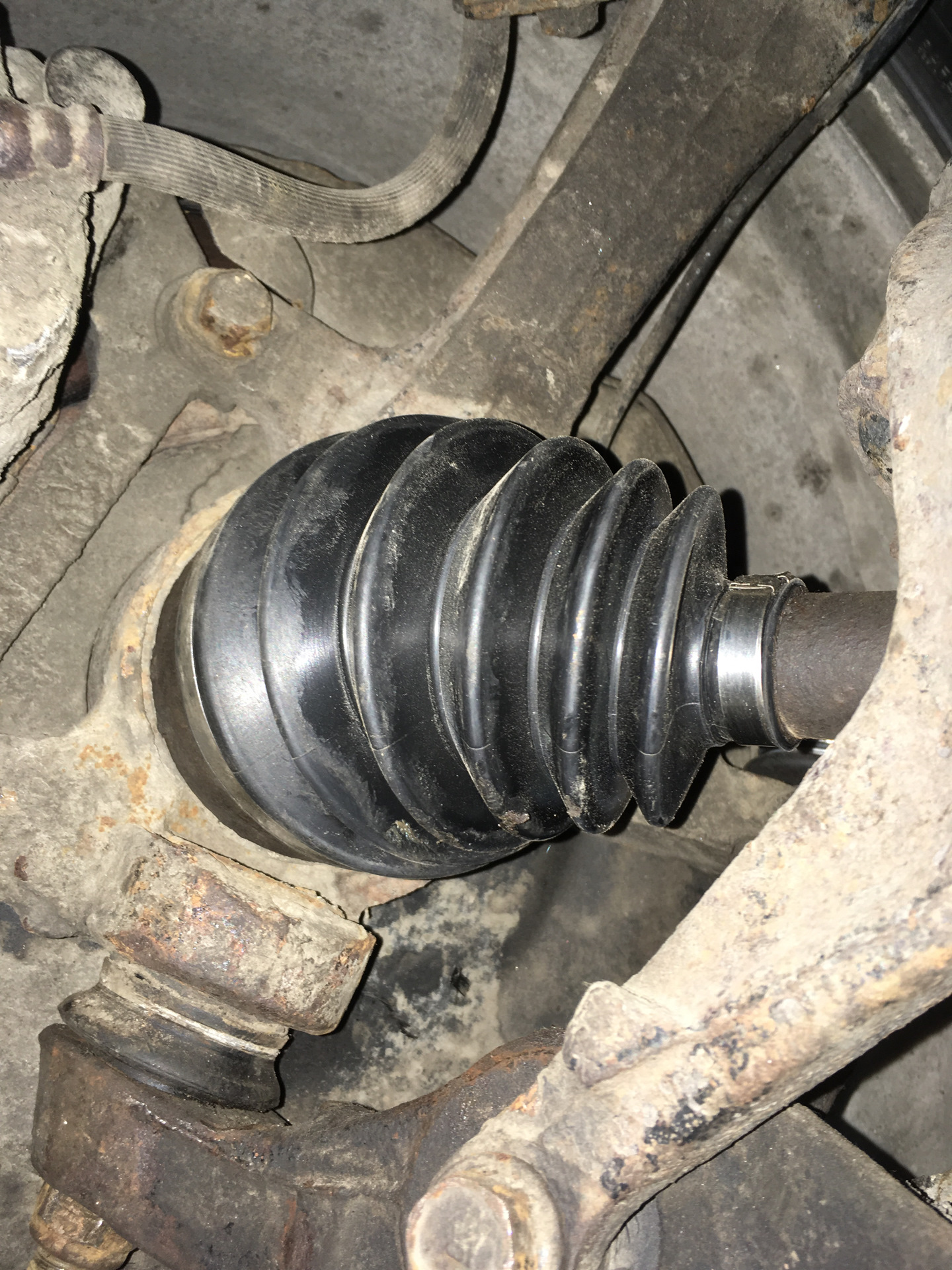

Запчасти на фото: 8GH008358121

Я бы ещё посоветовал присмотреться к нижним шаровым!
Серёга всё проверил и сказал что нужно было, собственно он ремонтом и занимался, а так же заказывал запчасти по своим каналам. Рулевые лемфёрдер, шаровая ctr, прокладка под клапанную и свечные калодца набор Витя рейнз, герметик серый DIRKO не оказалось, взяли corteco, пылиник вроде MARUICHI
Смотри за прокладкой Витя рейнз у меня начала сапливить км через 100
Буду наблюдать, старая тоже сопливила на выпускной коллектор, поэтому и поменяли. Спасибо

Трудно подсчитать, если всё. Подвеска со свечами, прокладкой, регулировкой клапанов где-то 260$, бочёк и насос топливный с моторленда 42BYN и 53BYN(белорусские рубли) — менял сам, лампочки в туманки hella 16BYN за 1шт., масло 4+1 62,94BYN + 18,66, knecht oc194 — 13,02BYN, IDEMITSU Zepro PSF 0,5 л x2 12,30BYNx2 вроде пока всё что припоминаю. Клей от тонировки отмывал очень хорошим средством ЖИДКОСТЬ УНИВЕРСАЛЬНЫЙ ОЧИСТИТЕЛЬ (600ML) 320409
Kangaroo 7,98BYN. Регулировка света фары 12, туманки 18 машиностроителей 5а зелёная заправка.

Катализатор на месте? Или вырезан?
Визуально банка на месте, выхлоп приятно воняет — думаю на месте…
У меня просто с катализатором показатели токсичности были раза в 4 меньше твоих…
А щас без каталика вот думаю — пройду техосмотр или обратно каталик ставить?)
У меня вот такая штука стоит и все норм, техосмотр прохожу
Arnel
без каталика пройдешь без проблем,
в прошлом году проходил ТО
Успокоил) а то уже думал про токсичности не пройдет
На техосмотре поимели по самое немогу(((, но уже всё позади…
что за наклейки были на заднем стекле?
Хокеист слева
Т.Е. Машина техосмотр не прошла?
Я так понял светят низк фары, ПТФ- Колхоз? и наклейка на заднем стекле?
3 год.забил болт .на эти штампики.Ну еслибы дороги были как в минске то может и проходил.а так у нас дороги как после бамбёжки .
DimKooZ
Ўсё зроблена пройдзена.
Талон прямо под Салютом вручали? Или у Вас не отмечают "День Победы"?
Ну я прочел на первой фото — "не соответствует",
Это я тупанул, не ту карту диагностики выложил, на повторной всё зашибись.
