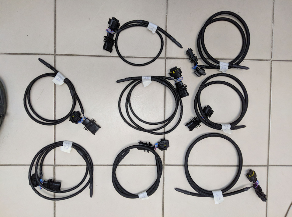

Очень недоволен машиной
механика 1,6 2018гв
Дёргается как старая проститутка !
На данный момент 11000 пробега началась тряска примерно с 7000км.
ездил к дилеру, сказали так и есть, топливо дрянь, газуй сильней…
лил 92 и 95 и 98 однообразное поведение при начале движения …
это же пиз…ц !
у меня на пятаке 2004 гв такой херни не было !
катался на приоре 2012 гв, тоже всё норм а тут такое от новой авто …
как быть ? куда жаловатся ? что делать ?
До этой белой весты была серебристая 2018 гв, на ней ездил до 8000 км, пока не разбили мне её …
там такой тряски не было …

Правая опора двигателя 80 % твоей проблемы, у всех. Мотор скачет: при запуске, при трогании с места, при переключении КПП это всё она!

Опендиаг есть? На холостом и при медленном трогании угол отскока уоз- сколько?
хз нет приблуды
У кого 0° дёргается
У кого 3° не дёргается (как на автомате)
откуда инфа?
ОТ МЕНЯ… Лично наблюдал и сравнил.
У кого 0 весь салон забрызгован слюной от злости. А у кого 3 все чисто у меня 3 и 2 часовая пробка и ни намека на прыжка при трогании. Рад бы ошибаться…

Посмотрел видео, звук нехороший, как будто двигатель плохо держится, если только на первой, то врядли подушка двигателя, но надо начинать с малого, пошатай двигатель руками (сильно, в разные стороны), если есть стук когда шатаешь — смотри подушки. Как вариант еще может быть сцепление, у меня на приоре после замены сцепления такая х**** была. Пиши письмо на дилера с копией на автоваз, изложи суть жалобы в подробностях и то что ты, как добросовестный покупатель, не собираешься кататься с поломкой дожидаясь пока авто развалится, неси письмо, пусть ставят входящий номер и дают ксерокопию. Если не раздуплятся и не возьмут машину сразу, отправляй на автоваз второй экземпляр. Ато вообще а*****. P.S. Если работаешь на машине, обязательно это укажи, с упором на то, что тебе нужен подменный авто иначе ты им счет выставишь за убытки и упущенную выгоду! Удачи!
Скорее всего сцеплению "Кабздец", но у дилера тебе скажут, что всё нормально. Едет же. :) у меня 4-я скорость через раз включалась — мне сказали что когда совсем включаться не станет — тогда и приезжай.

может конечно сцепление, но в любом случае это не нормально, у меня в пробке дергала, поставил датчик дтв помогло, ну и на амт сцепа иногда мозги парит, но только если сильная пробка. пусть сначала диллер посмотрит, а если откажет, тогда попробовать прошить и датчик поставить или в сторонний сервис отогнать.

посмотри датчик сцепления и сделай адаптацию дросельной заслонки, может и поможет )
Датчик сцепления можно не трогать, это все ерунда. Либо после зимы нужно сделать сброс заслонки либо больше начать крутить мотор при переключении.
Про датчик сцепления — не соглашусь.
Регулировка датчика очень даже помогает, но его нужно фиксировать, иначе при быстром отпускании сцепления он встает на место и все опять дергается
Не морочьте голову, ничего это фиксация не помогает .Так же все становится . Дёргается машина . Я устаканил датчик на три деления и все равно, нет толка
Да мне в принципе плевать, если кто не верит или у кого нет эффекта от этого. Мне помогло и для меня это главное. Может мы вообще о разном говорим

поменяли мне в итоге ведомый диск по гарантии, артикул на .33 заканчивается, теперь трогание с места вернулось как было в нулёвом состоянии
