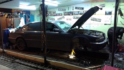

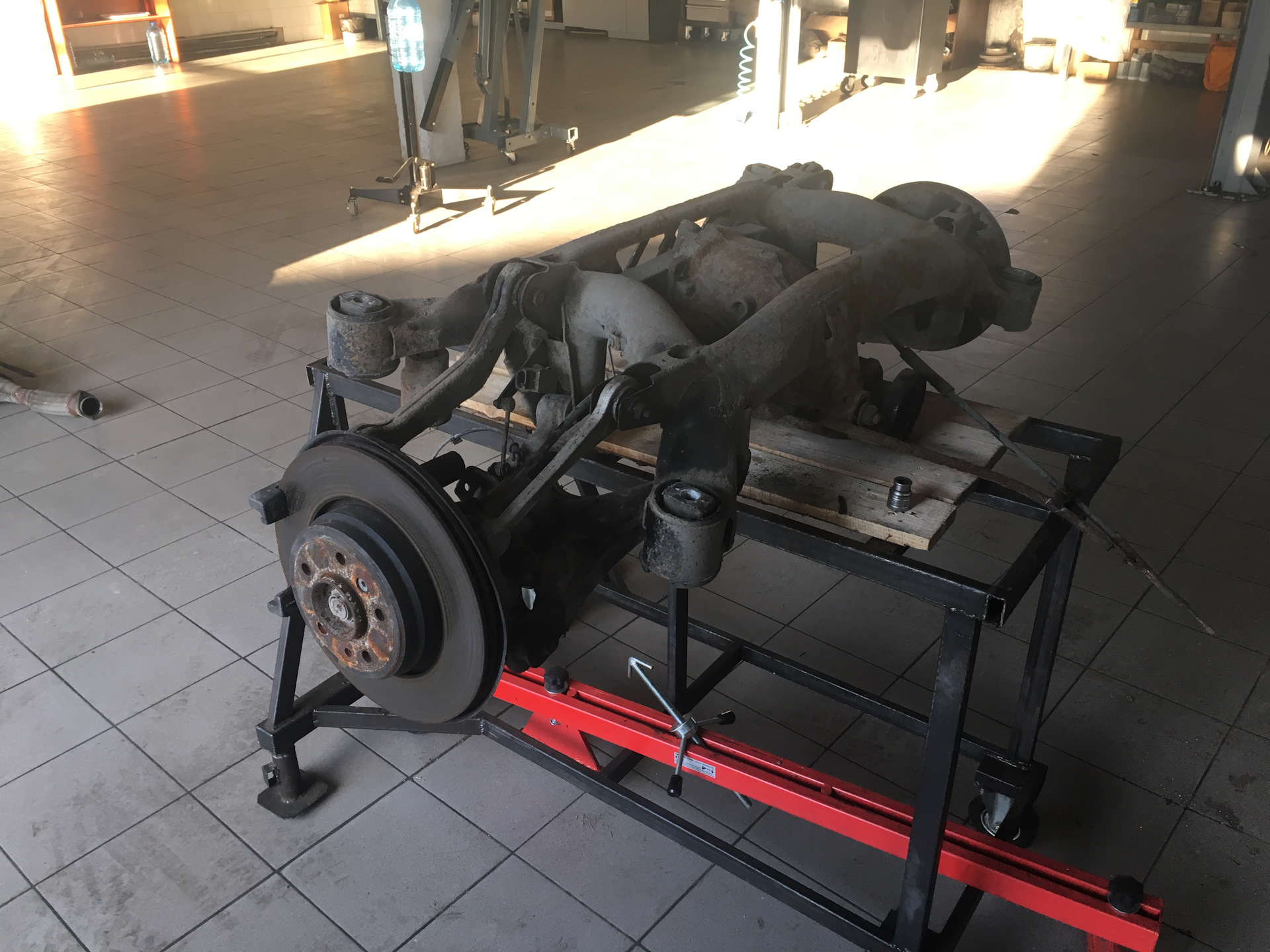

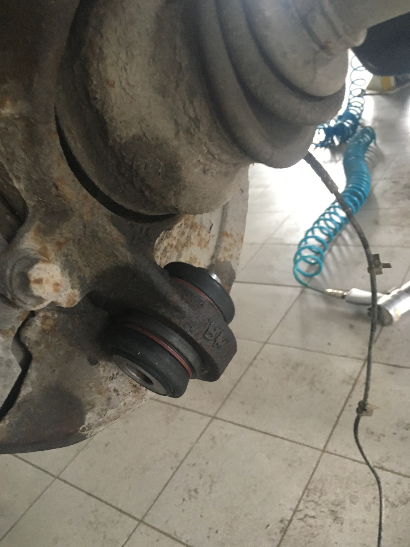

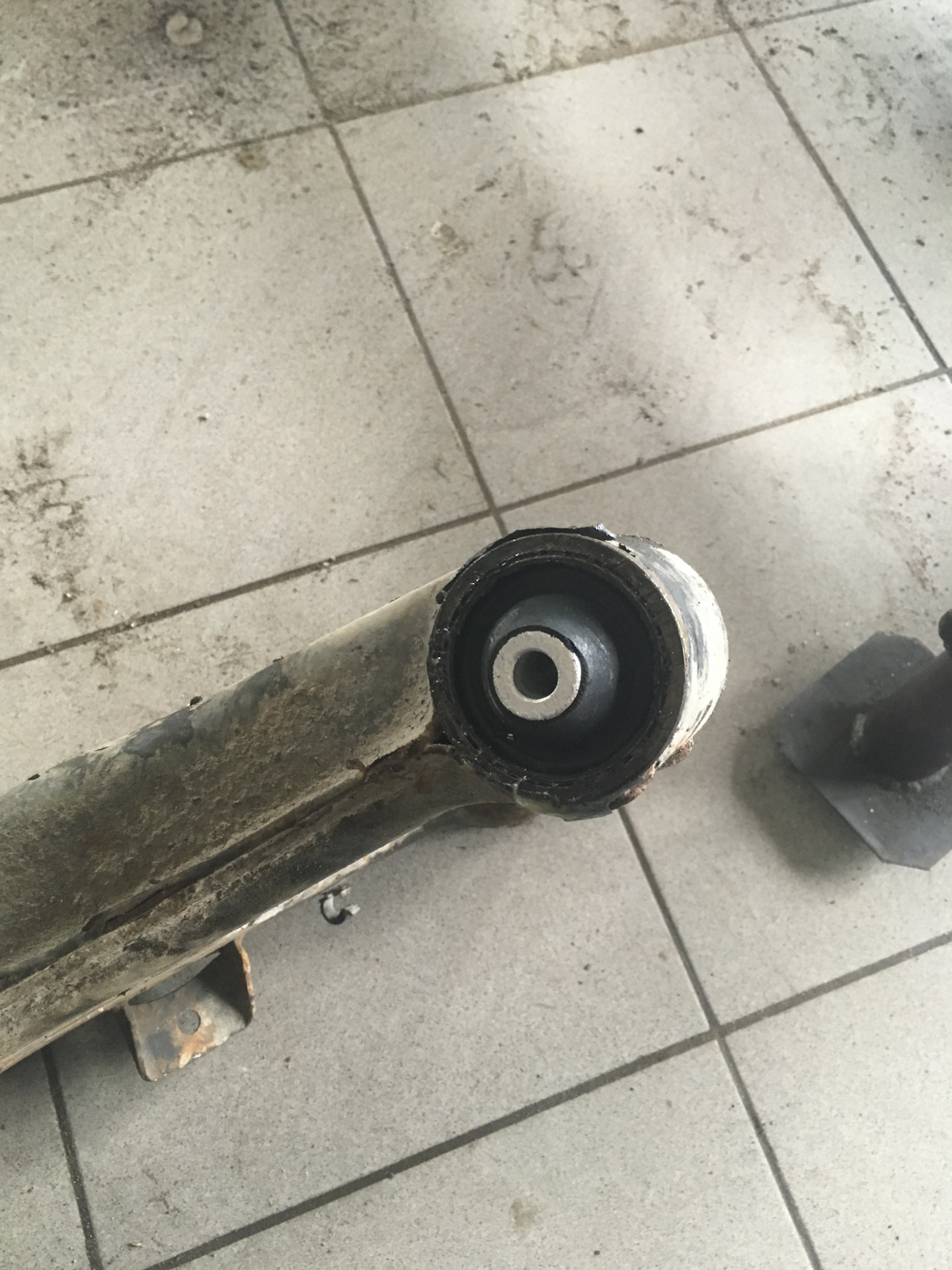

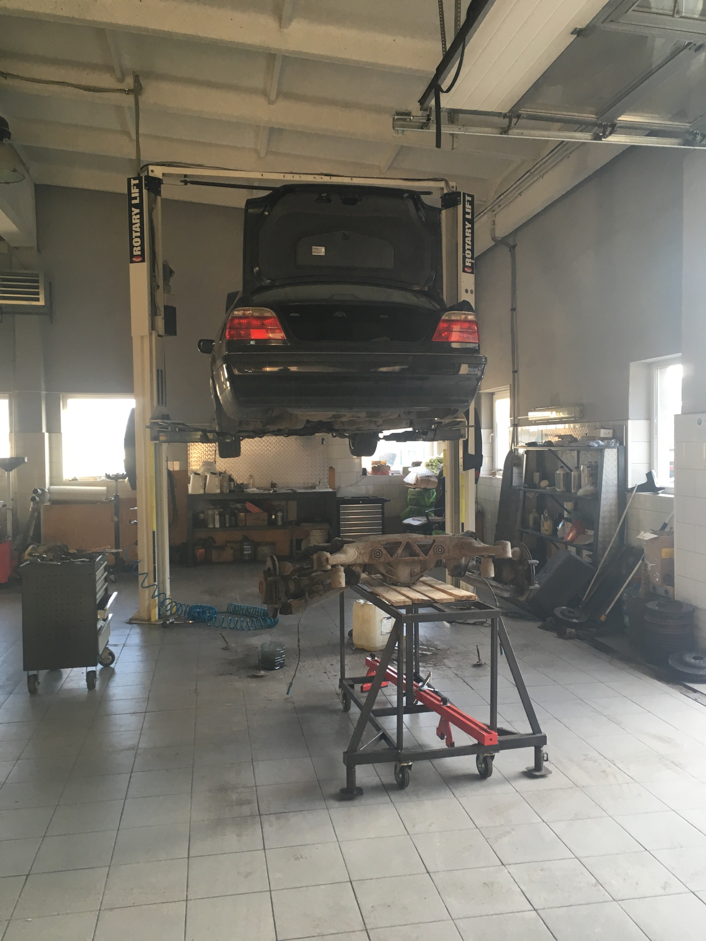

Произведена замена всей задней подвески
У меня ушло 2 дня на подъёмнике

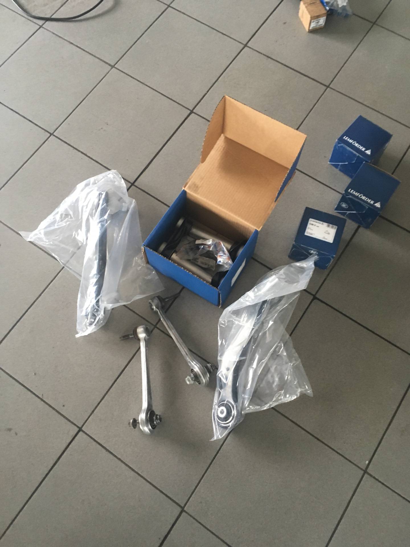

Для нуждающихся в номерах:
С/б балки : 1330601 lemforder /4st.
Сложные с/б :1330701 lemforder

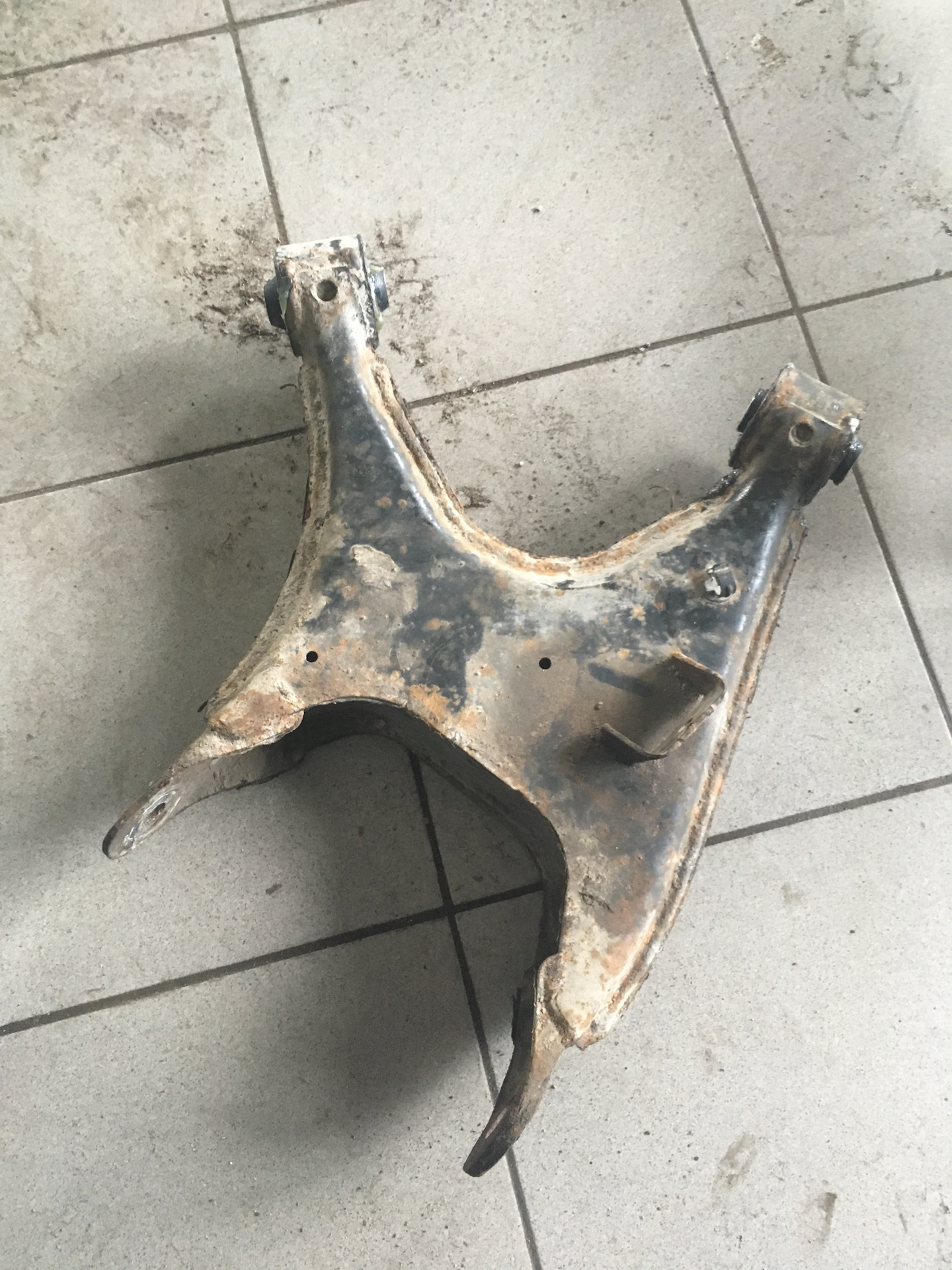

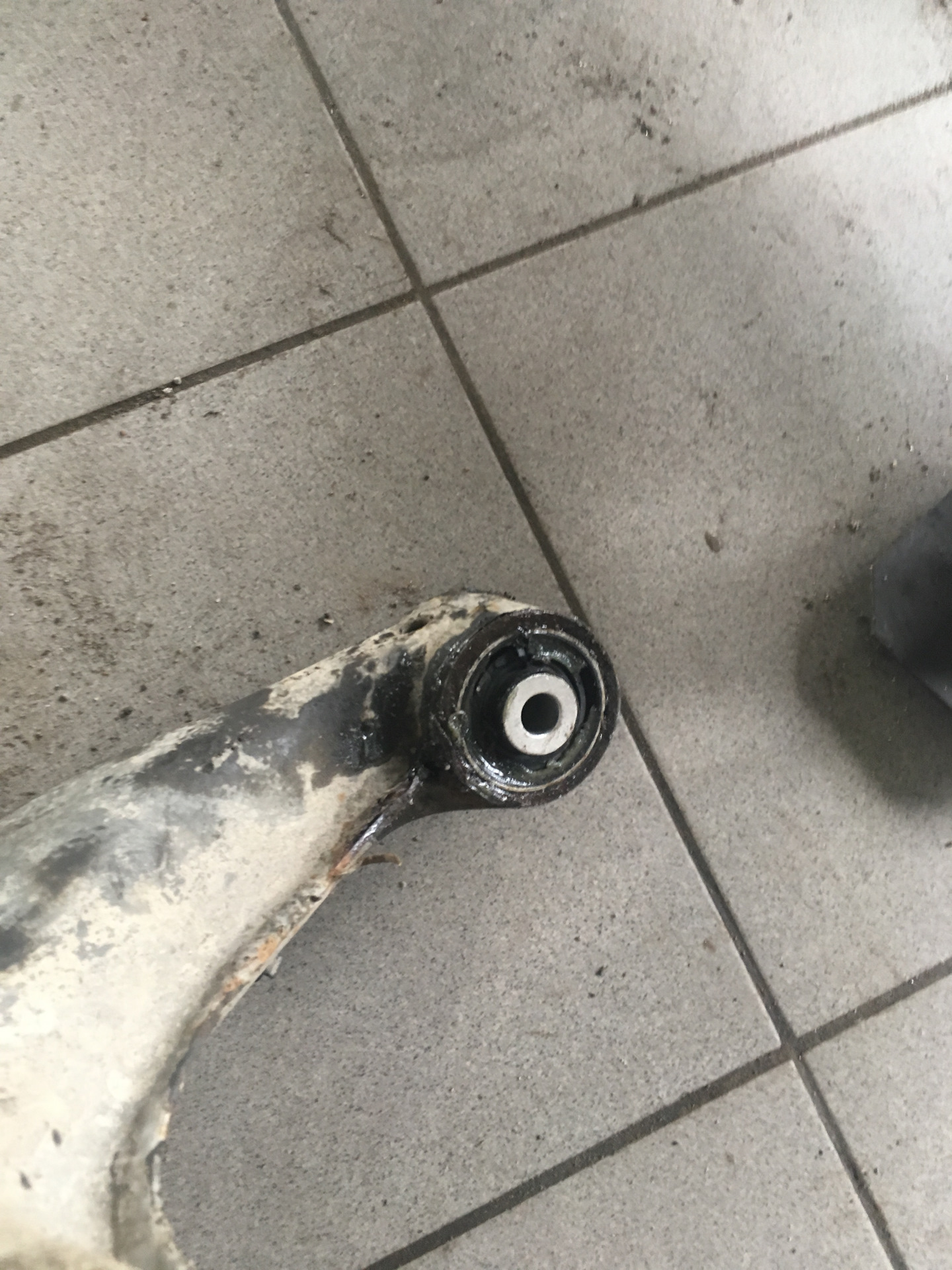

С/б Н-образного рычага: bmab011/2st. и bmab010/2st. Febest
Рычаг поперечный: 2234901 и 2335001 lemforder
Направляющий рычаг(он же развальный) брал оригинал 33 32 6 768 791 /2st.
Интегральный рычаг :3690501 /2st. Lemforder
Развальные болты брал новые оригинал : 33 32 1 140 569/2st.
33 30 6 760 591 /2st.
33 30 6 760 592/2st.
И большие : 33 32 6 751 096 / 2st.
33 32 1 090 887 / 2 st.
Тормозные шланги: брал оригинал 34 30 1 163 080 / 2st.

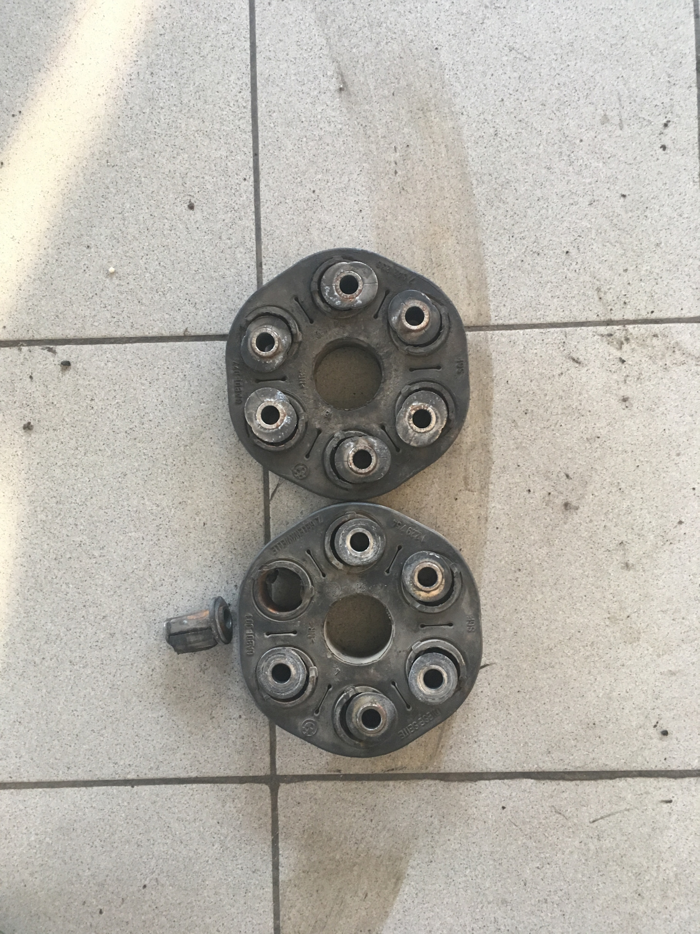

Эластичную муфту взял б/у с е83 3.0 si (абсолютно такая же как и родная, на фото видно)

а подьёмник взял в аренду ?
Да

Сайленты на H образные какие поставил, можно номера?
Bmab010/2шт
Bmab011/2шт
