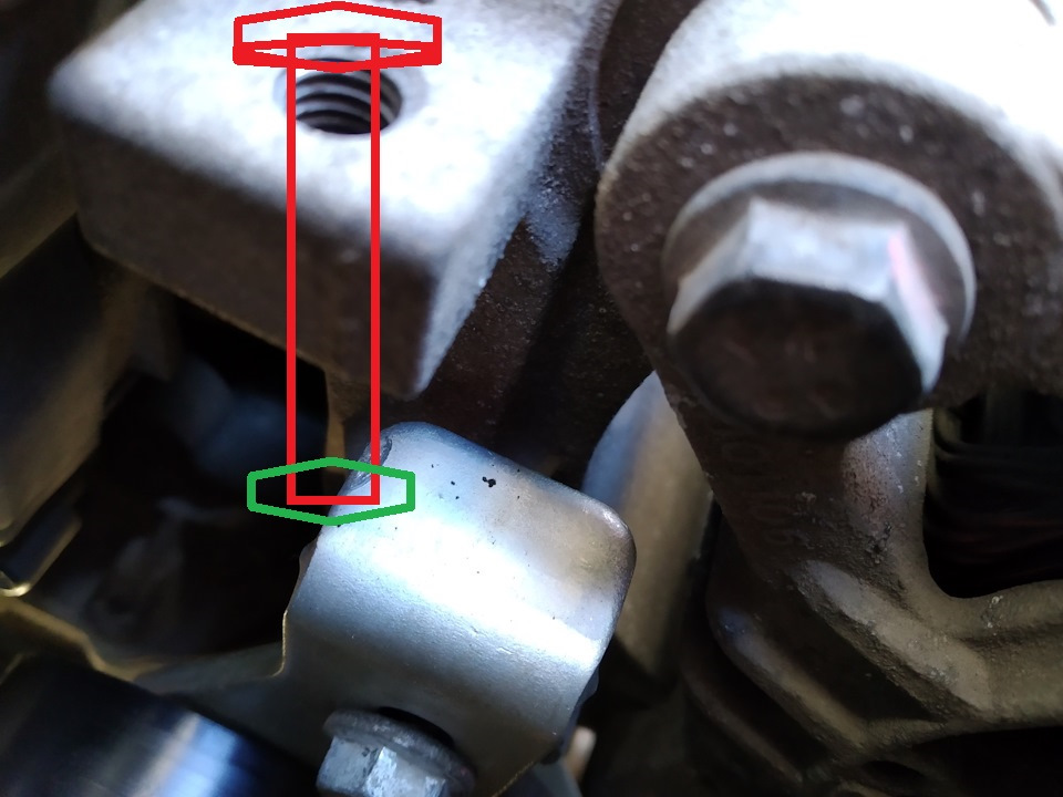

При дальнейшей работе обнаружился некий косяк, который к счастью не повлиял на итоговый результат — 2 вида ланок встречаются на Логане — широкая и узкая…
я купил узкую Ина 710, а у меня оказалась родная Ина 810 xD
К счастью всё встало, но натяжительный болт упирался в самый прям краешек.
Кстати ролик INA 531086810 стоит от 1900р и выше ( цена Эмекс), а 710-ый на 800 рублей дешевле.

Спасибо. Сильно помог с информацией про пятку на кронштейне. Интересно только, если в оригинале стоит узкий, а мы поставим с широкой пяткой, то это как-то помешает или нет)
честно не могу сказать. думаю нет

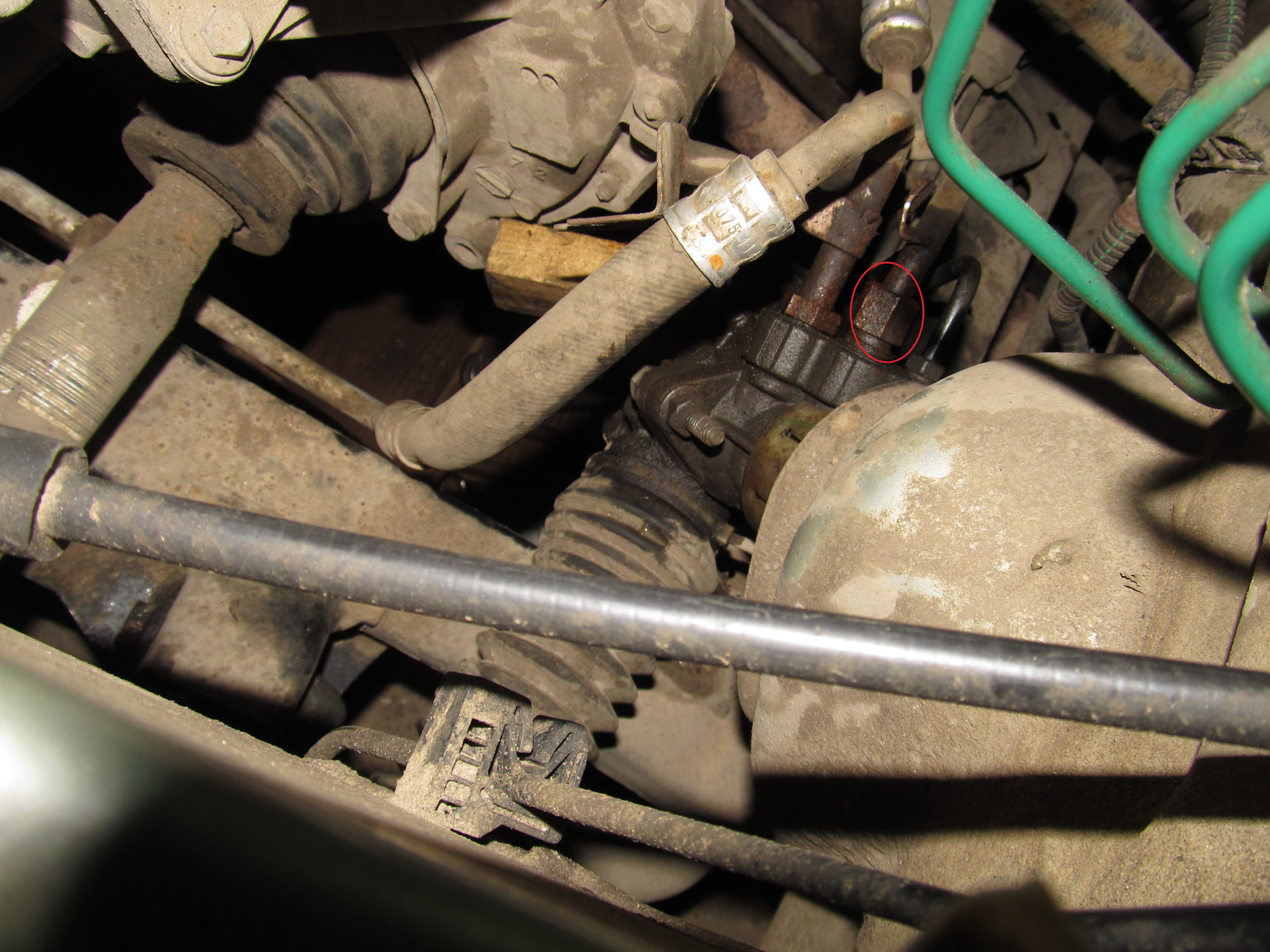

Год поисков дал свои результаты ( на самом деле меньше, просто осенью нет смысла было ставить кондей плюс еще не было конденсора). Самое сложное в поиске найти нормальные трубки кондея плюс по адекватной цене, а также трубку ГУР от насоса к рейке, она другая нужна. Все остальное можно купить не спеша на разных разборках.
А при установке отвернуть штуцер старой трубки на рейке, места мало, мешает двиг и кузов и сама рейке, точнее ее гидротрубки. Плюс у меня штуцер прикипел к самой трубке, сорвать не удалось, пришлось откручивать от насоса, заводить за правую стойку, откручивать нижнюю подушку, отодвигать двигатель вперед, саму трубку параллельно моторному щиту расположить и в таком виде отворачивать. С новой было проблем меньше, там штуцер относительно трубки вращался, поэтому поставилось легче, но наживлять тоже было сложно, минимум 30 минут и все из за ограниченности действий. Левую трубку тоже не открутишь, мешает двиг и она ниже по размеру, по идее сначала она должна откручиваться, а потом правая. Плюнул и отвернул целиком как и написал выше. Это было самое сложное и долгое по времени. А все остальное ставится легко, агрегатная подвеска, насос гур, гена, компрессор, проводка, радиаторы, патрубки, шкив, а в салоне печка в сборе и блок управления печкой.

Натяжной ролик с узкой планкой легко натянуть накрутив на болт натяжки гайку, чтобы упор шире был, а переплачивать за широкую Ina не вижу смысла :) Мне правда теперь это не грозит, поставил кондей, поэтому теперь 2 ролика натяжной автомат и обводной.
Скажите, если в машине по-умолчанию идёт с узким башмаком, можно ли ставить с широким?
По крепежу взаимозаменяемо, просто если стоял широкий, а ставите узкий может быть проблема в натяжении нового ролика, болт мимо площадки чуть пролетает, выше есть моя картинка, как натянуть в таком случае.
Тут наоборот стоял узкий, а ставлю широкий )
Упереться никуда не должен вроде бы, пробуйте.

А как за раннее узнать какую планку надо, узкую или широкую.
Или они теперь все узкие.
посмотреть сверху на саму планку) теперь думая задним мозгом — могу давать советы xD
Понятно. Я просто перепутал и думал что она сверху не видна.
Фото в посте — видно хорошо сверху

Что с роликом делал? Болт натяжения так и упирается в край планки?
я же всё описал и даже сфоткал
А всё, увидел))) главное чтоб все норм было.
да вот же) поэтому и подробно описал данную проблему — каждый может так попасть
