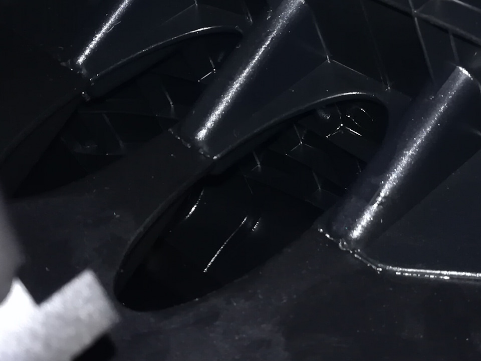

Всем привет. Ранее я сообщал о своей проблеме масложора, начавшегося после удаления катализатора. В комментариях мне посоветовали снять фильтр и посмотреть за ним (sash1933 "Фильтр воздушный вынь и посмотри в короле наличие масла"). Так и сделал. Снял воздушный фильтр и пальцами насколько можно пощупал стенки (не знаю как называется правильно эта часть двигателя). На пальце увидел следы масла. Фонариком посветил, да, где-то наблюдается чуть чуть масло на стенках. Не прям чтобы много, но есть.
Я не знаю что это значит. Или это в пределах нормы? Совсем плохи мои дела? Может и вправду это совпадение.
Просто я не думаю что пора менять маслосьемные колпачки или делать раскоксовку. Условия эксплуатации машины я бы сказал мягкие. Стоит в гараже. Климат южный, зимы не морозные, в городе пробок нет, масло регулярно меняю. Двигатель не перегревал.
Пока решил ничего не делать. Буду шаг за шагом выяснять причину. И начну, как бы это странно не звучало, с замены пламегасителя (жду посылку). Думаю на следующей неделе получится поменять. Далее буду наблюдать. Расход масла по прежнему по миллиметру уходит.
Как решу проблему, обязательно напишу.

Я снимал и чистил этот маслоприемник. Но это было в комплексе с чисткой дросселя и заменой уплотнителей. А так это норма.
Приму на заметку. Спасибо.
Это норма. Таким образом работает система вентиляции картера двигателя. Там такую здоровенную полость специально сделали.
Даже написал небольшой ликбез на эту тему: www.drive2.ru/l/489997907747930426/
Масложор — вечная тема. Причин может быть масса и бороться с ним можно бесконечно. Первым делом проверьте состояние свечей. Если есть маслянистый нагар — искать причину и устранять (потеря компрессии, маслосъёмные колпачки и т.д.). Если нагар сухой, то ищите течи. Если течей нет, попробуйте сменить масло (некоторые сорта масел, особенно применяющиеся не по спецификации двигателя) демонстрируют повышенный расход "на угар". Это основные рекомендации как сохранить спокойствие и деньги )))

У меня в этом месте от замены до замены 10к пробег 300 мл масла там скапливалось.

Если не хочешь снимать этот "отстойник"(то же не знаю как по науке), просто надень на шприц Жане трубку и попробуй откачать масло со дна.Если его там много, то все дело в вопросе циркуляции картерных газов, возможно крутишь двигало сильно.На F4R это норма, что тут скапливается масло.Не знаю про твой движок.До скольки об.крутишь двс?
