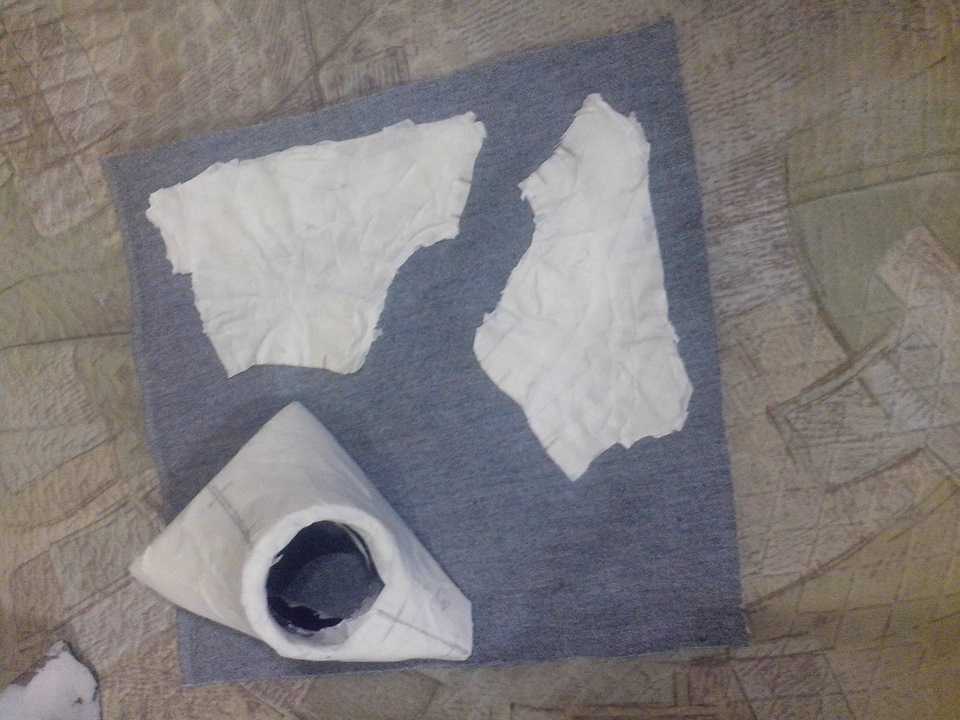

После установки Morel Tempo 6 решил заморочиться с подиумами для пищалок. Все делалось по чулочно — носочной технологии с применением полиэфики и стекломата. Собственно по другому, наверное, получилась бы лажа.
Пищалки остались в штатном месте — на уголках зеркал, но изменили направление. Ориентированы на подголовники — правая на левый подголовник, левая на правый.
Процесс оригинальностью не отличается. Вырезал из 4 мм фанеры кольца, сделал дырки в уголках, термоклеем зафиксировал направление, обтянул колготками намазал полиэфиркой прилепил стекловолокно.
А потом шкурить, шкурить, шпатлевать, шкурить, шкурить, шпатлевать…
С начала хотел красить, но потом передумал и решил обтянуть. Целый кусок натянуть не получилось, пришлось сделать выкройку .
Пока жена спала воспользовался ее машинкой и сшил заготовки.
После сшивания возникла, пожалуй, самая большая проблема: как оформить шов. Машинка делает множество видов швов самым подходящим, на мой взгляд, является вот такой ромбиком, белого цвета. Но, думаю, что лучше будет серый, под цвет стоек и потолка. Как вариант может красный или черный. Может изменить вид отделки сделать две строчки вдоль шва. Пока не решил.
Пробный вариант
