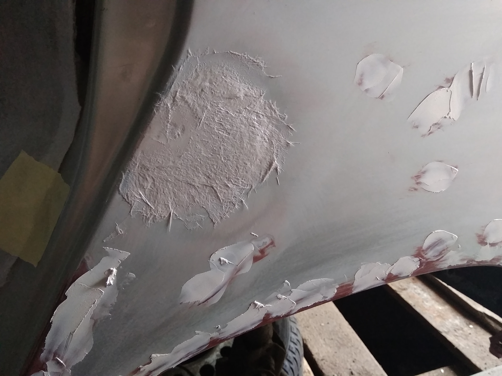

С покупки на заднем левом крыле красовалась глубокая вмятина
плюс еще косяки по лакокраске которые самостоятельно пытался устранять, пришел к выводу что можно это все подлечить и самому. Для этого берем вот такую шпаклевку
и накидываем ее во вмятину предварительно набив риску
другие рыжики зачистил и закрасил грунтом ГФ-21
через сутки подравнял финишной шпаклевкой, которая оставалась в запасе
Сверху акриловый грунт
и на следующий день затер 500 наждачкой "мокрым по мокрому"
и через часик база и лак

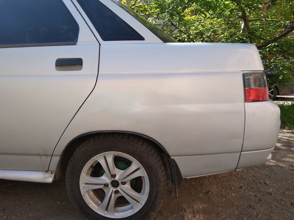

на следующий день собрал
Комментарии 4
Такие ямки вообщето при помощи сварки убирают ))) слишком толстый слой получился)))
Хлопотно это и все равно шпаклевать 😉
Lada110luxe
методом примыкания електрода к металу и вытягиванием?
Да
