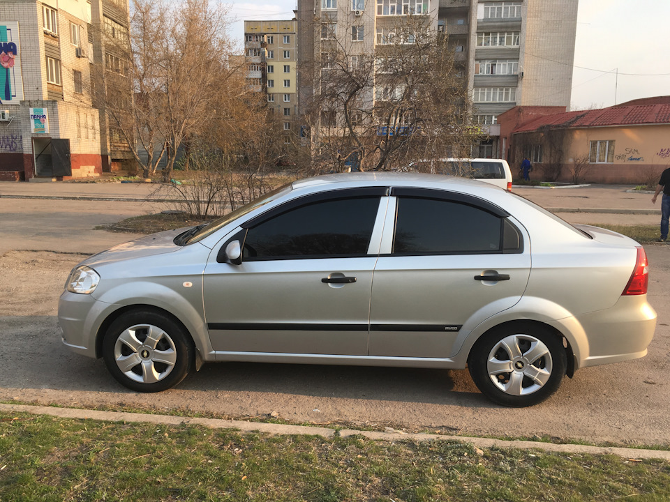

Други! Старой резине 185/55/r15 уже больше 10 лет и она начинает меня пугать. Ищу совета и рекомендации знающих товарищей на Aveo t250.
1 Что по размеру. Стоит ли брать 185/65/r15 на лето, влезет ли она и не будет ли затирать ? Или 60й профиль наша "золотая середина"…
2. Какого производителя посоветуете? Чтобы качественно и не шумно, ну и не за все деньги земли ?
П.с. всем спасибо! Взял BARUM Brillantis 2 185/60R15

Здравствуйте! Большие колеса тяжело крутить наверное, если мотор маломощный, так же подшипники ступиц разбиваются быстрее! Конечно внешний вид меняется в лучшую сторону и дорожный просвет немного выше !
По профилю каждому свое. У меня виaтти страда стоит уже 3 сезона. Вполне устраивает. Резина прочная, ям не боится. Дорогу хорошо держит. Шума в меру, меня не напрягает. Проехал тысяч 35-40 на них, протектор еще живой.
У меня аналогичная ситуация, буду ставить на лето 185/60, 15. Думаю самое. то. Зиму откатал на 185/65/. 14 Очень понравилось, мягкая. А прошлую зиму вообще на 195/65. 15, ездить можно но немного затирает, и машине тяжело с такими колёсами
195/55R15. Правда, зимняя шипованная.
Все норм. Подешевле, чем 185/55R15, вообще непонятный размер.
Летняя Кама Евро 128, дёшево и сердито, второй сезон езжу. Шумновата немного, но некритично.
Кама норм вариант, а то что ушмновата так из за того что крепкая и более ждесткая зато ходит долго и стоит не дорого!

Претензии? Никаких абсолютно. Просто не понятен сарказм по поводу резины с джипа. Если Вы считаете, что колеса, отличающиеся по размеру от заводских — это угроза для жизни, то могли бы посоветовать автору заглянуть в перчаточный ящик, там на наклейке есть рекомендации завода-изготовителя по альтернативным размерностям шин и дисков.

185/65 R15. Kumho Ecowing ES31. Отлично встает. нигде не цепляет.
Неверно ещё машину не грузил
Да я ее и не гружу до беспредела. А так почти каждый день я и еще четыре взрослых мужика ездим работа-дом и наоборот. Норм
Kumho Ecowing ES01 KH27 185/60R15
Отличная корейская резина за свои деньги, по мягкости сразу слышно разницу с 55-тым профилем

60 профиль самое то
185/60/15 лето, cordiant sport 3. Вроде добротная вещь, мягко, тихо

У меня Belshina ArtMotion 185/60/15. На прошлом авто отъездил на ней 3 года, так и продал. Ни единой шишки, пореза и латки. На эту машину купил такую же. Да и многие о ней хорошо отзываются.
Катаюсь на BARUM Brillantis 2 185/60R15 с летнего сезона 2016г. За все время ниодного прокола или пореза. Боковина целая без грыж.
