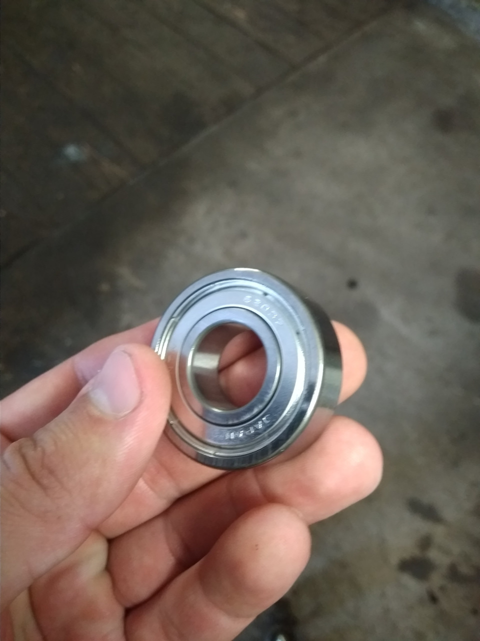

— Насос ГУР. Когда загонял авто для замены шпилек, попросил его выявить причину появившегося гула. Сам грешил на ступичные подшипники. А причиной оказался насос гура, который до этого потел, теперь вот запел. Заказал все резинки, подшипник и т.д. для ребилда насоса. Все забрал, снял насос, разобрал, почистил, заменил. Промыл бачок гура. Собрал все заново, залил, прокачал. Теперь под капотом тишина, А ведь раньше этому гулу не придавал значения, видимо привык. Но основной гул не пропал. А причина скорее всего в другом (читать ниже).

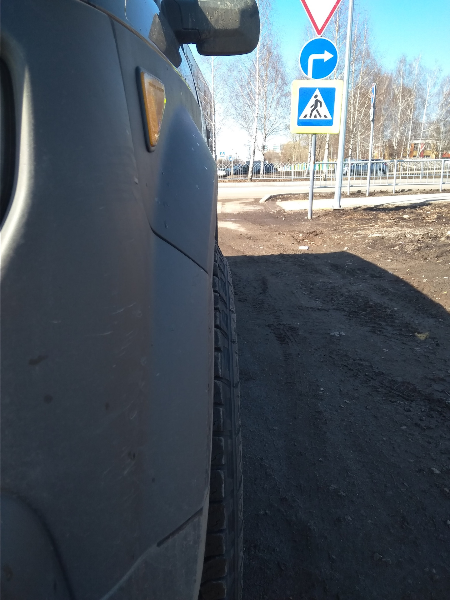

— Колеса. Решил на лето купить что нибудь из дисков. Надоело перекидывать резину в сезон. По наводке друга, наткнулся на редкий, я так считаю, комплект литья из китая. Почему редкое? Смотрите сами.
Диски с параметрами R16, ET 32 + проставки 5мм. Итого вылет стал 27 и расширил мою колею почти на 4 см в круг. Отсюда и появился гул, которого раньше не было на стоковых штамповках.
