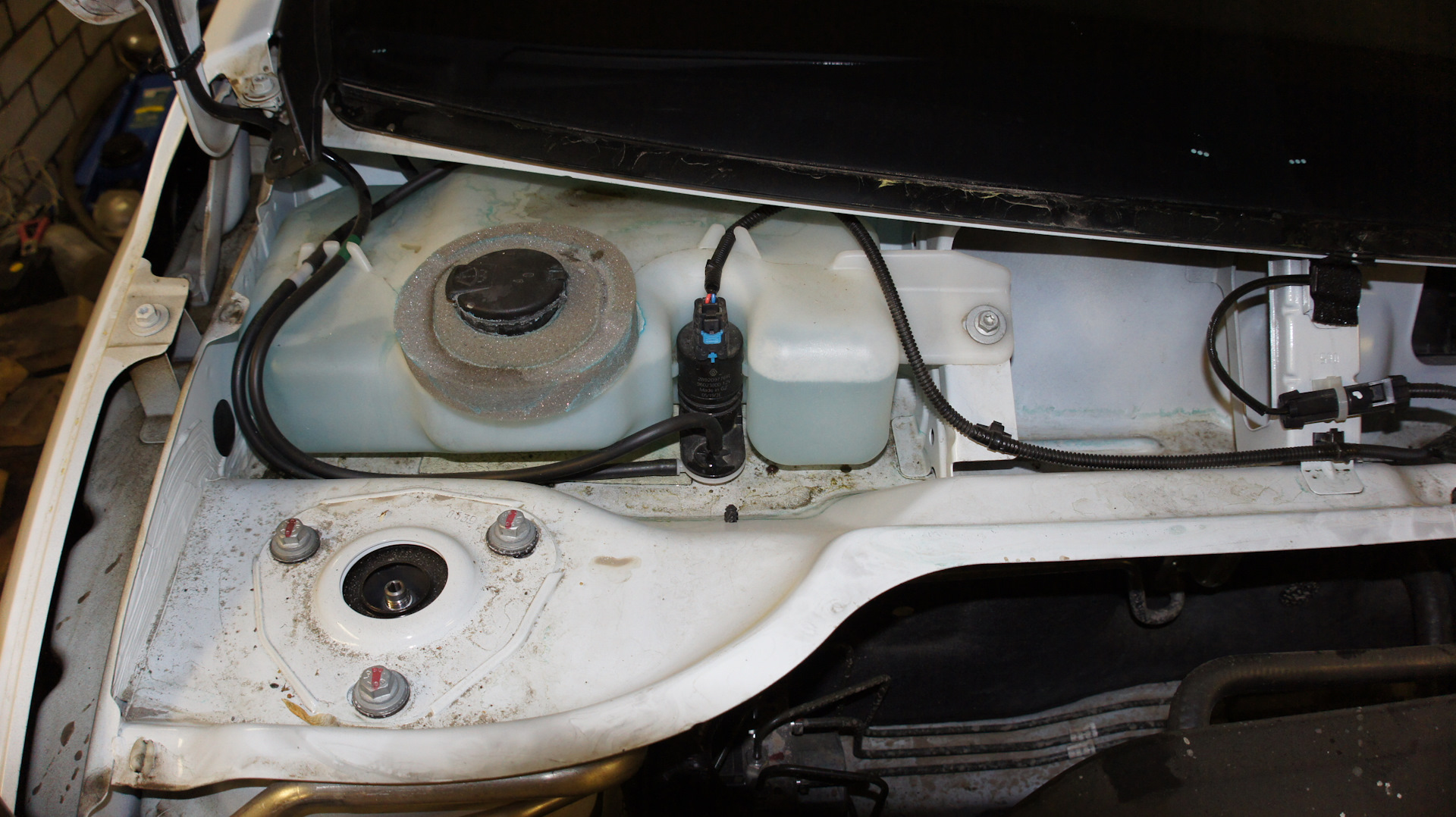

Основной целью снятия жабо была установка сетки на воздухозаборник (куплена на Веста-шопе). Также хотелось заодно поставить тоётовские клапаны омывателя (куплены там же). Но это было бы слишком скучно. Хотелось какой-нибудь развлекухи, например что-нибудь сломать и починить, что-нибудь затюнить, улучшить, допилить… И вот моё воспалённое воображение придумало следующее:
P.S. Согласен, что виброизоляция бачка омывателя это бред, абсурд и можно было без этого обойтись. Но в качестве развлекательного эксперимента почему бы и нет. P.P.S. На Джентре делал антисептическую обработку системы кондиционирования похоже, но несколько проще: www.drive2.ru/l/10491504/

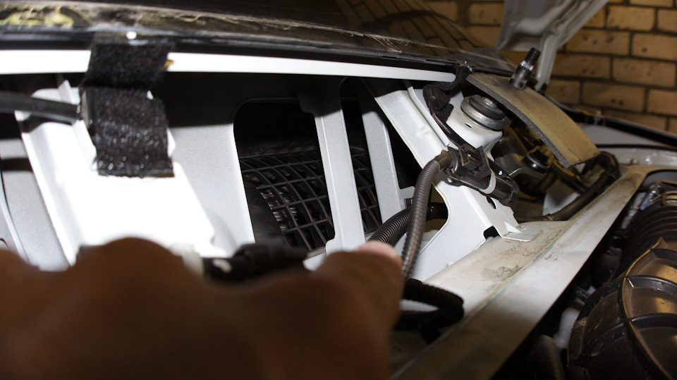

Вид под жабо в стоке. Общий план.
Вид под жабо слева в стоке. Крупный план.
Вид под жабо по центру в стоке. Крупный план.
Вид под жабо справа в стоке. Крупный план.
Воздухозаборник в стоке. Вид под углом слева.
Воздухозаборник, защищённый сеткой с интегрированной иглой шприца (игла системы заменена на максимально толстую).
Кузов под бачком омывателя в стоке.
Бачок омывателя в стоке.
Кузов под бачком омывателя, проклеенный обрезками 2-мм виброизоляции (вибра осталась ещё с Джентры).
Бачок омывателя, обёрнутый в 1,5-мм виброизоляцию. На опорной площадке пришлось вибру срезать, т.к. бачок не вставал нормально на место.
Виброизолированный бачок на своём месте. Установлен тоётовский клапан омывателя (на трубку, идущую на омыв лобовухи).
Закрепил обрезок сетки, оставшийся от защиты радиатора на Джентре. На второе отверстие уже не хватило… Доделаю позже.
Система, уютно примостившаяся под заглушкой жабо.

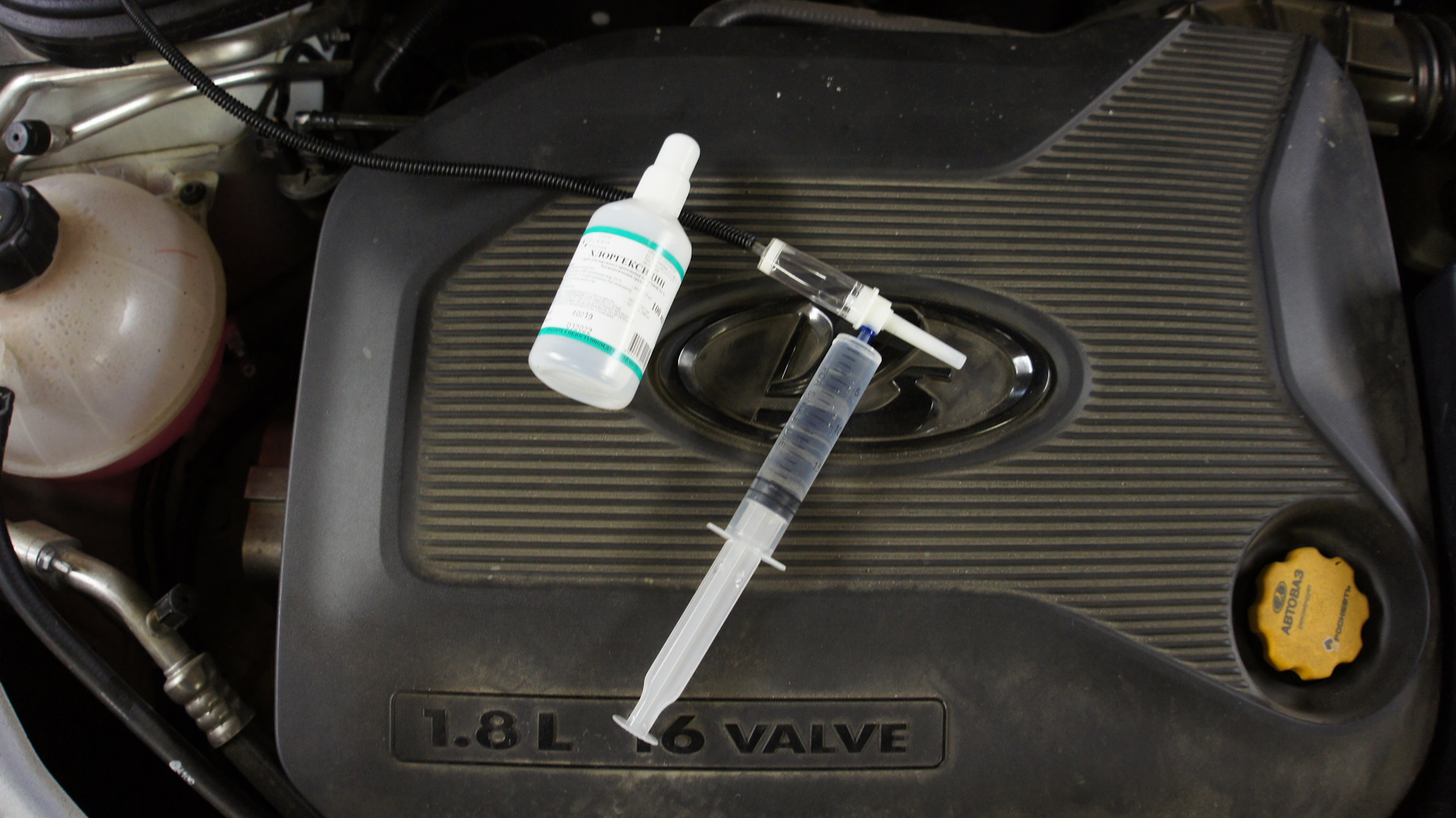

Примерно так будет впрыскиваться хлоргексидин без снятия жабо.

Медицинская система для капельниц. Предназначена (в моём случае) для впрыска хлоргексидина непосредственно внуть воздухозаборника с целью антисептической обработки системы кондиционирования. По аналогии делал ещё на Джентре: www.drive2.ru/l/10491504/
При чём тут рецепт? Лекарственные препараты могут оказывать не только опьяняющее действие. Могут печень разрушить, лёгкие сжечь, стрелку на полшестого перевести. ))) И рецепт тут не при чём. Тут состав, дозировка.
Ну ХЗ, насколько мне известно хлоргексидин обычный антисептик, да и концентрация его в растворе низкая. В специальных средствах для обработки кондея, продающихся в автомагазинах за гораздо большие деньги, тоже содержится антисептик, только не пишут какой…
Отличие Вашего способа от магазинного очистителя в том, что покупным Вы проводите РАЗОВУЮ обработку, а у Вас капает постоянно. Вот мне и стало интересно, каково же воздействие Вашего препарата на организм.
Не-не, Вы не поняли! При моём способе хлоргексидин не капает постоянно. Он также (как и с магазинным средством) разово впрыскивается в воздухозаборник строго при снятом салонном фильтре. Одной обработки хватает на год.
Не видно что источник звука (моторчик) шумоизолирован, только бак. Хотя теперь плеск воды будет менее слышан. И да, не брызжет в левый нижний угол стекла, дорабатывайте.
Форсунки с завода не регулировал (они вроде без регулировки). Настроены более-менее. Посмотрим, если не устроит их работа в условиях движения за фурами по весенней трассе, то заменю на регулируемые.

Видео не грузит… Что это за хрень Вы подвели к воздухозаборнику?
А как хлоргексидин на человека влияет при его вдыхании?
Спиртовой хлоргексидин при вдыхании паров вызывает алкогольное опьянение. Водный никак не влияет. Иначе бы его не продавали в аптеке без рецепта.

Есть другой вариант сделать омыватель тише, мотор вынимается из бачка, соединяется с бачком мягким шлангом и подвешивается на резинках.
Тоже вариант. Но мы пошли другим путём. Конечно, утяжелять кузов (особенно в верхней его части) нежелательно (по понятным причинам), но такой вариант условно проще, потому что не требует тонких работ по герметизации трубки в бачке омывателя.
