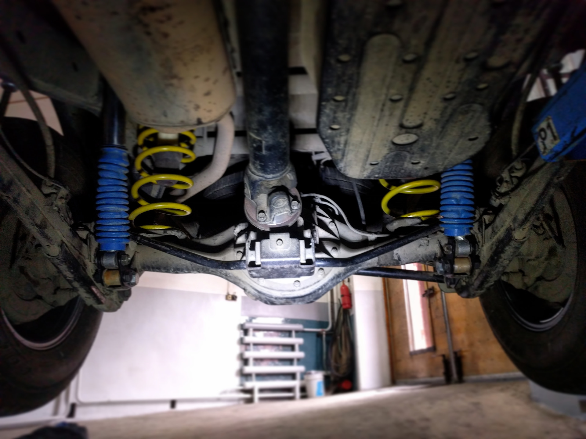

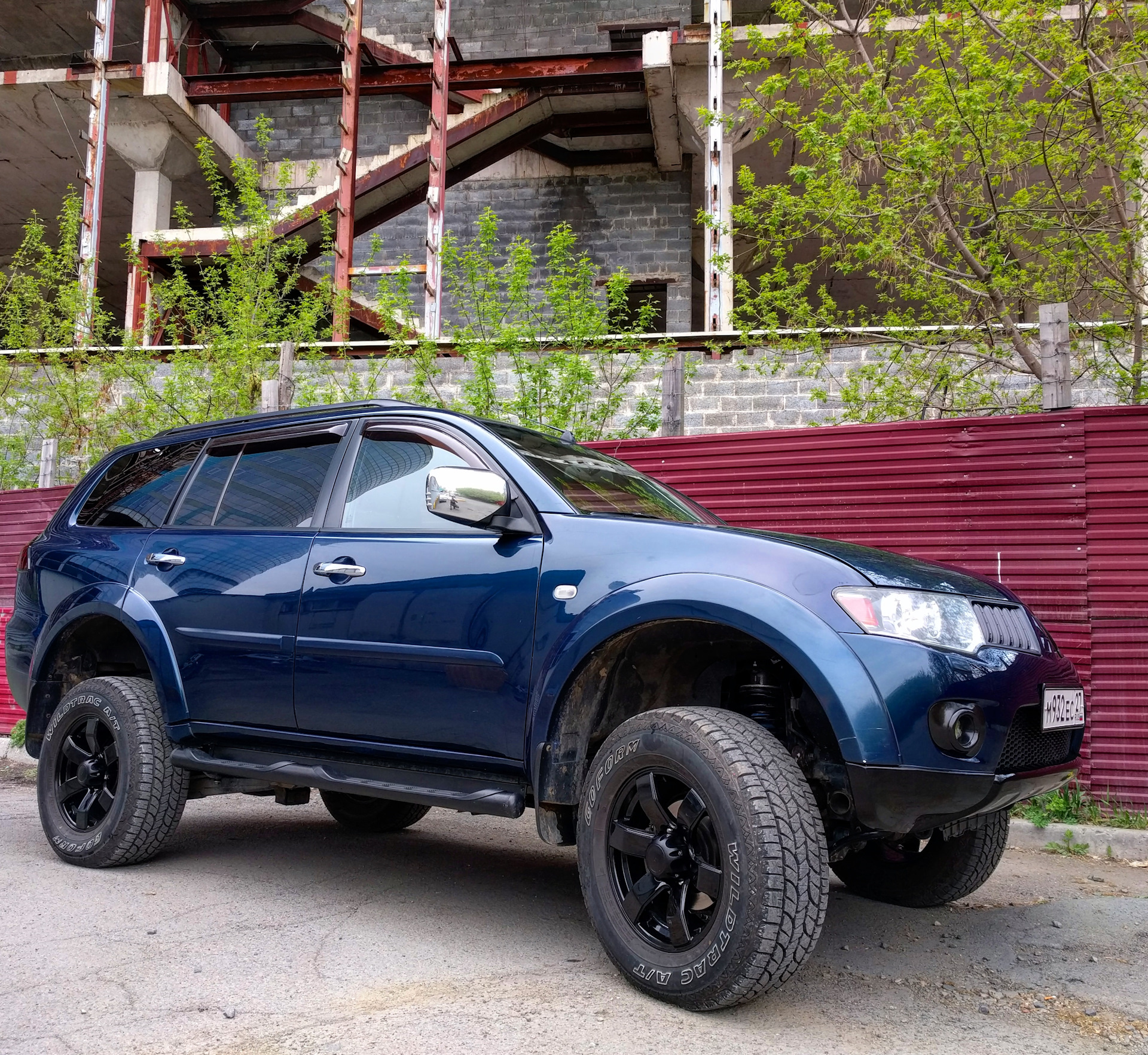

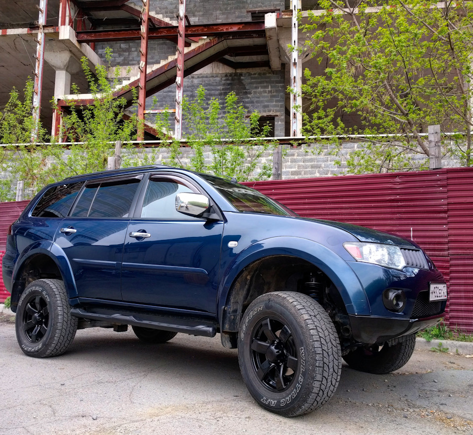

Машин ездит, пока еще каких либо новых кардинальных изменений ему не делал. Как и писал уже, в планах на ближайшее будущее сделать единую обзорную запись по деталям всего комплекта 3-4". Как только будет время и возможность устроить отдельный фотосет деталям передней оси — оформлю. А пока немного про то как чуть поправил задок авто.

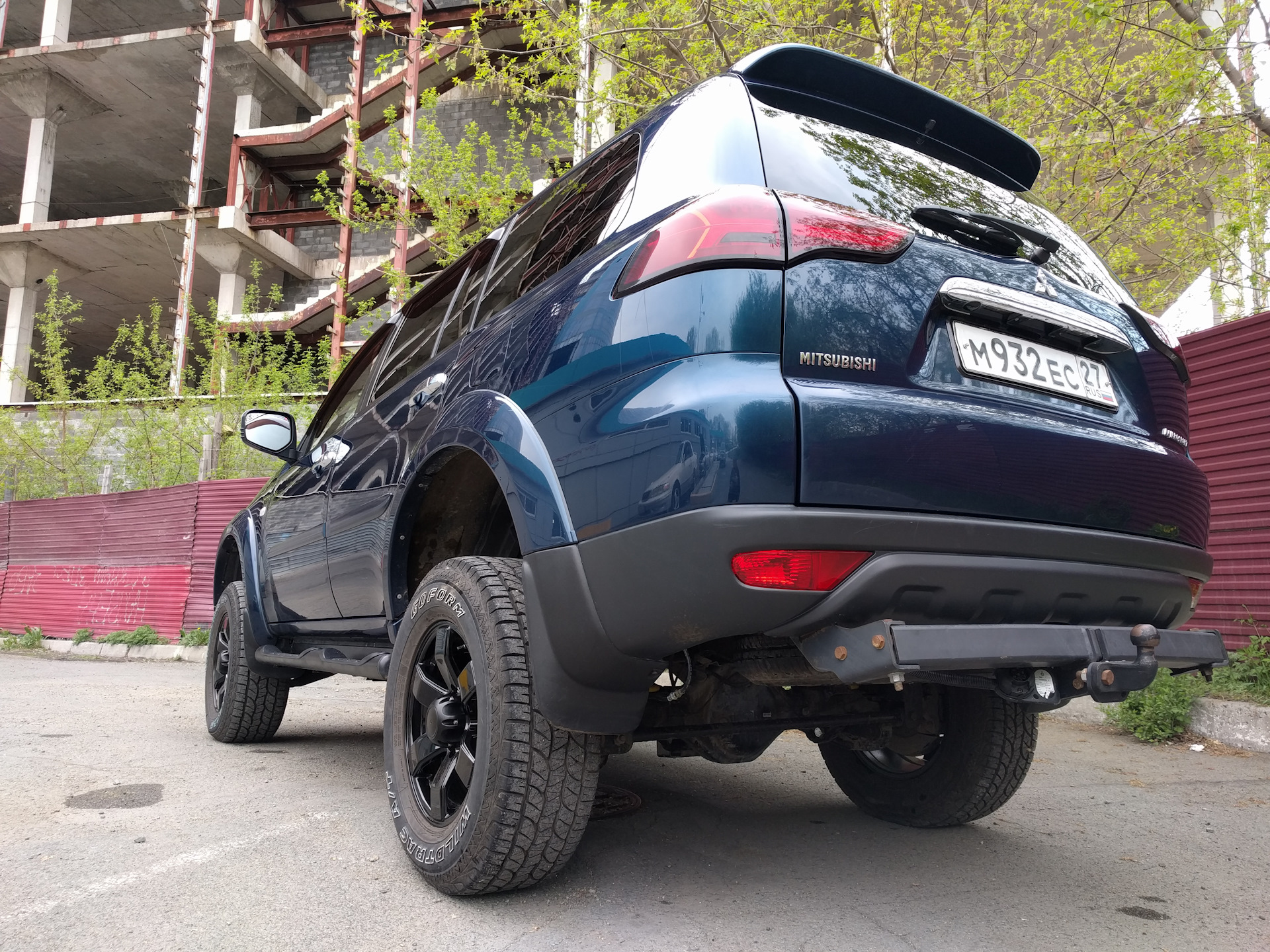

Итак, изначально Партос был поднят по передку на 3.5", а по задку на 4". Причем даже получилось 4 с копейками.🤔
Погоняв пару недель, решил зад тоже подогнать к 3.5", т к из за разницы в высоте подъема осей, при активном перестроении и в поворотах на высокой скорости, чувствовалось что зад как бы немного пытается уплыть в сторону. Мои ребята говорят я к подвеске придирчивый — может так и есть😁 Но если есть возможность сделать так чтобы еще было кайфовее — почему бы не сделать? Один раз живем все таки😋…
Почему решил делать зад вниз, а не перед вверх? А потому что и честных 3.5", с правильным ходом подвески, при моих потребностях, более чем достаточно. И я люблю всегда оставлять запас☝️

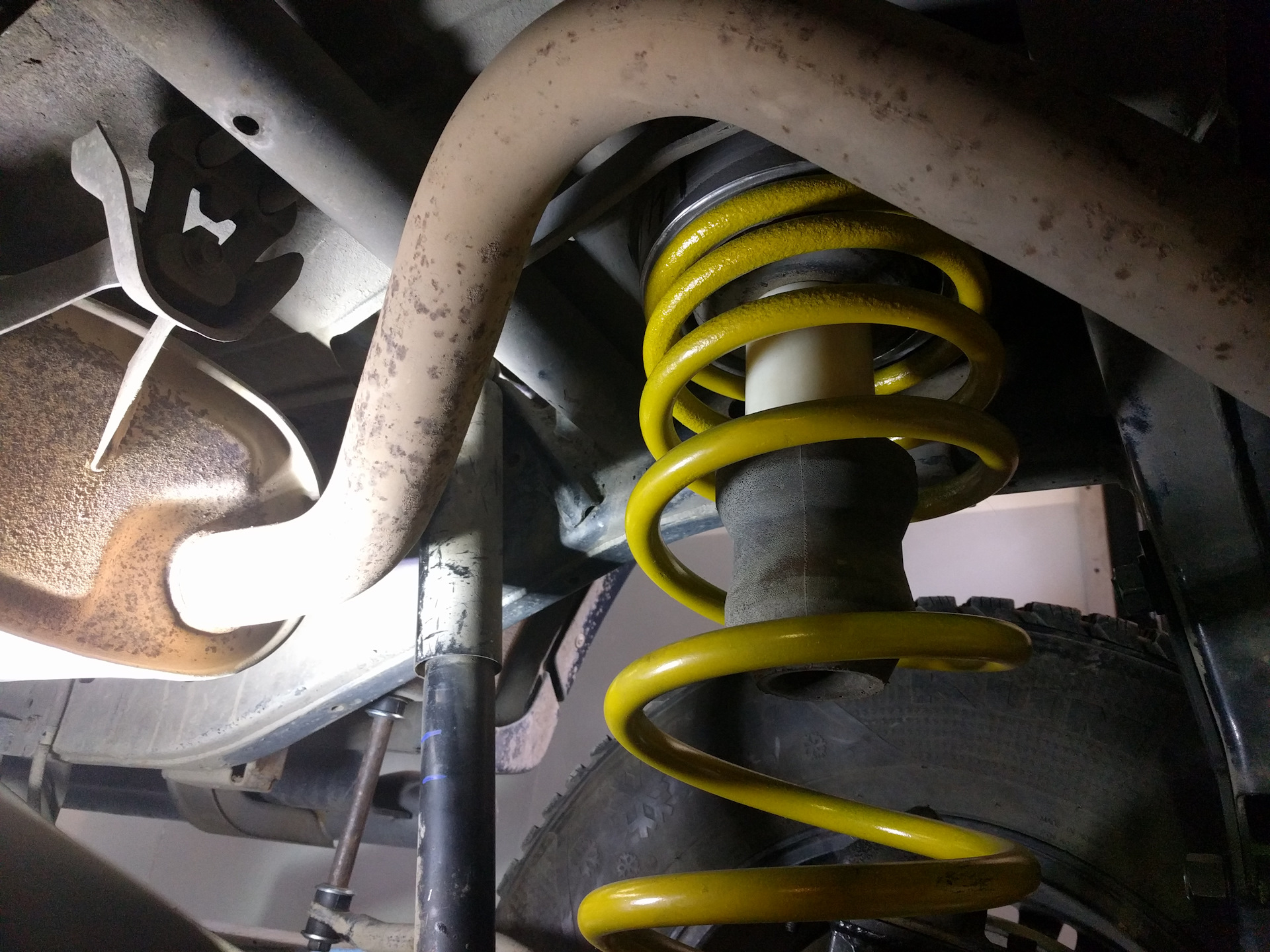

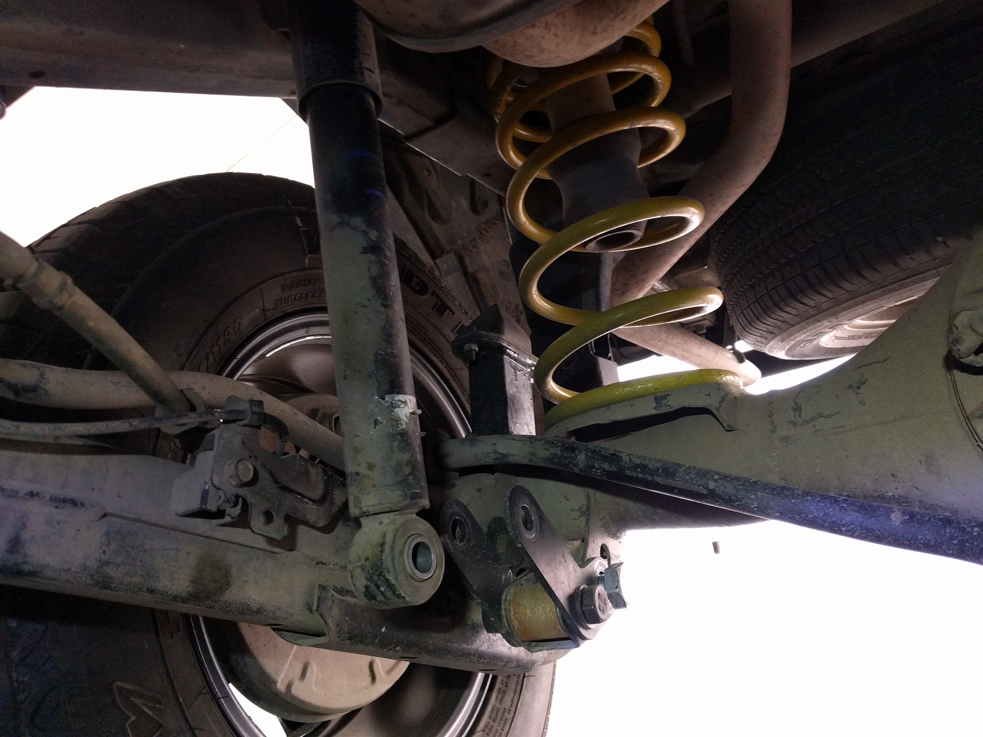

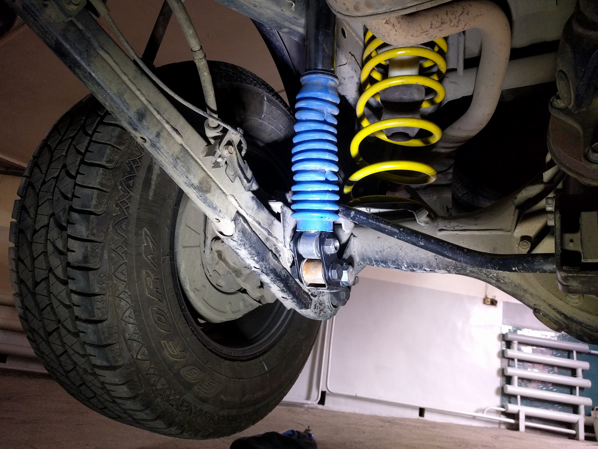

Заодно решил вернуть на заднюю ось профендеровские амортики, а то в процессе всех этих проектирований и изготовлений деталей, когда считали дропы под штатные амортики, как поставили их так и забыли заменить.

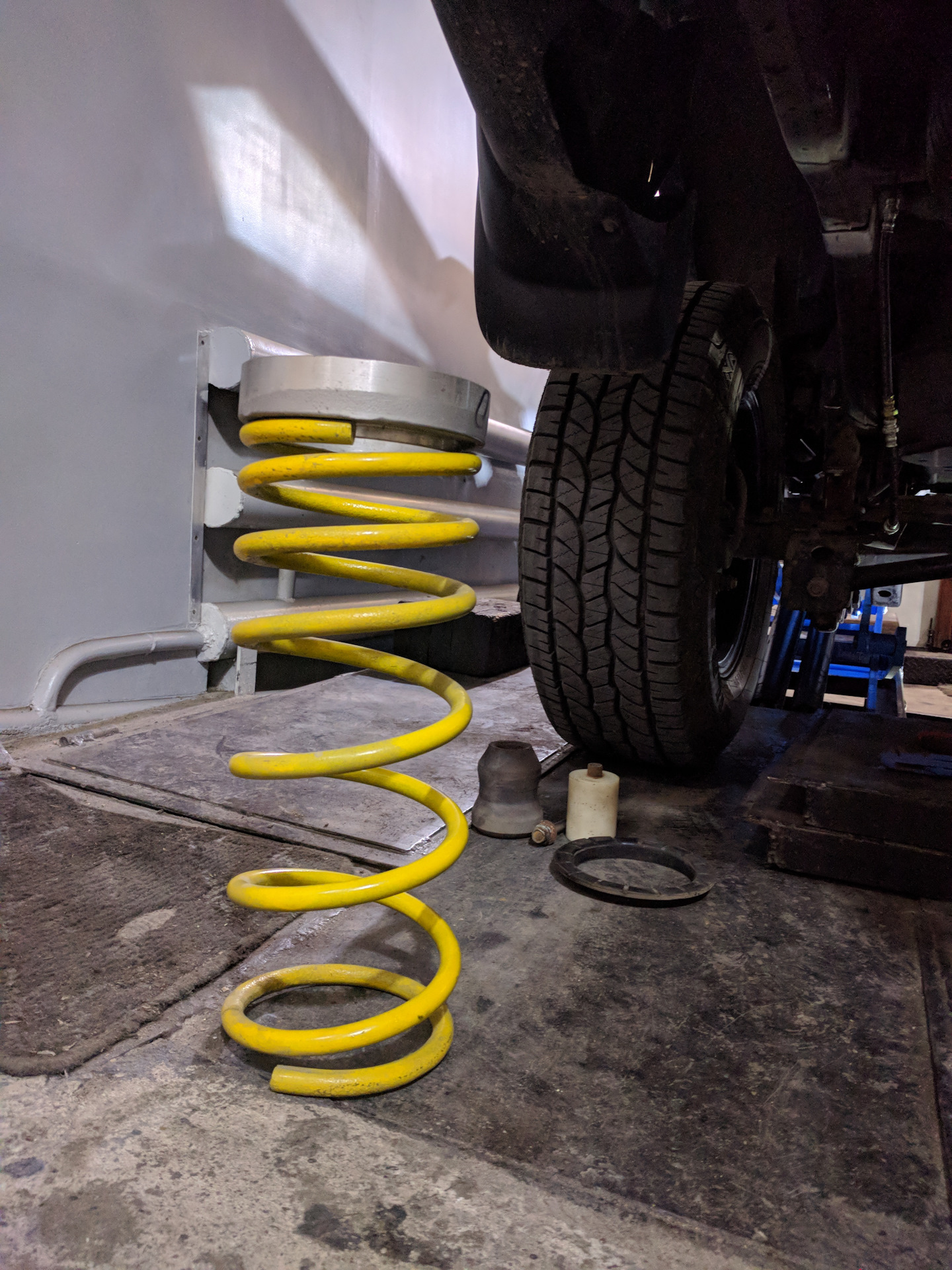

Штатные амортики, с ранее установленными мною обычными, не усиленными патрулевскими пружинами, делали подвеску немного мягковатой (опять же на мой придирчивый взгляд). А эти аморты ощутимо более жесткие. Тандем "мягковатая пружина"+"жестковатый аморт" — это тот вариант подвески, который мне нравится больше всего уже на третьей по счету машине💪.

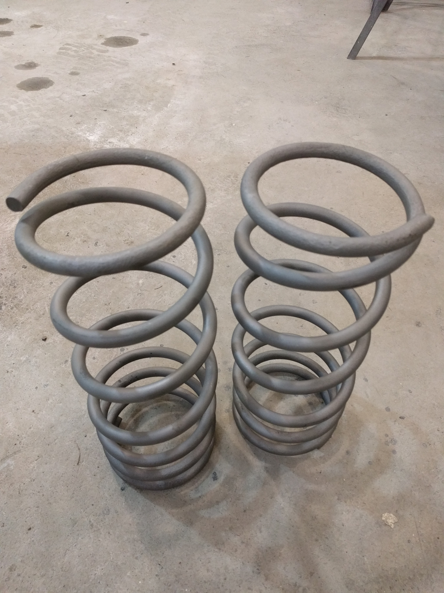

Какие патрулевские штатные пружины, если они у меня желтые? Спросит любопытный читатель. Ну купил контрактные, чуть подржавевшие местами

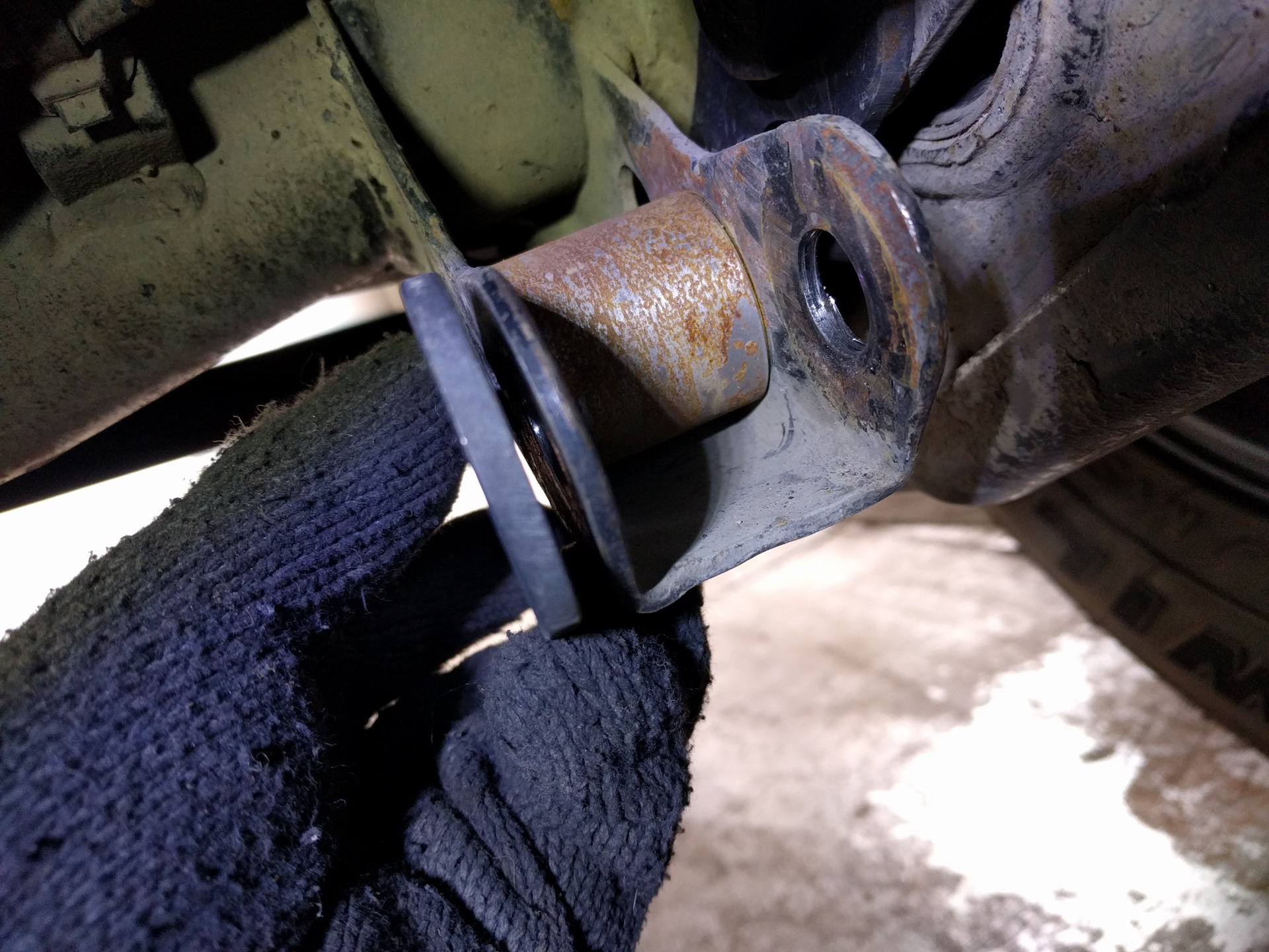

Кстати, пока ставил новый дроп под эти аморты, специально для любопытствующих скептиков, сделал это фото

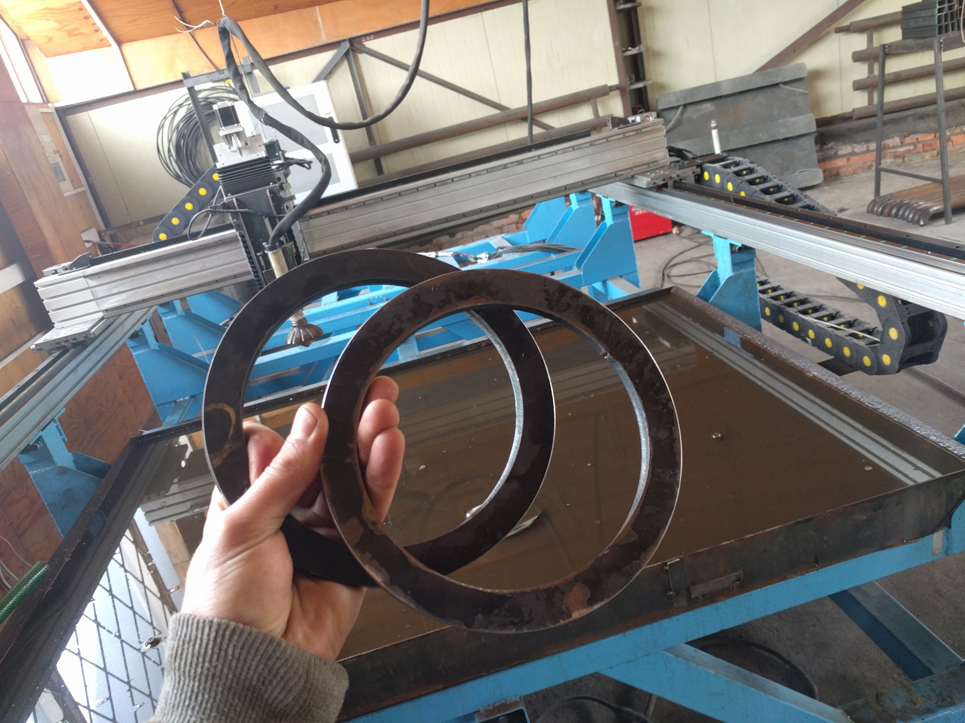

Какой толщины родные крепления амортизатора, а какой толщины пластина дропа💪.

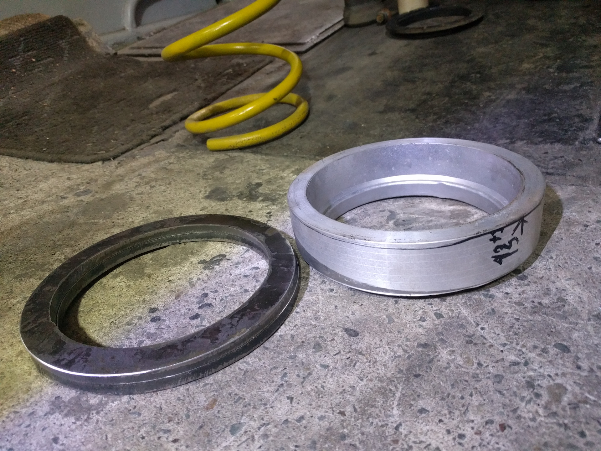

И получалось если просто убрать проставки, зад опускался немного ниже переда. Но хорошо когда свой плазморез, в соседней комнате🤘

А резина в какой размерности?
275.65.17
Такое впечатление, что передние колеса, почти впритык к арке?🤔
Ракурс и выворот колеса) на самом деле с нынешними рычагами оно даже наоборот немного сдвинуто вперёд. И места там ещё валом

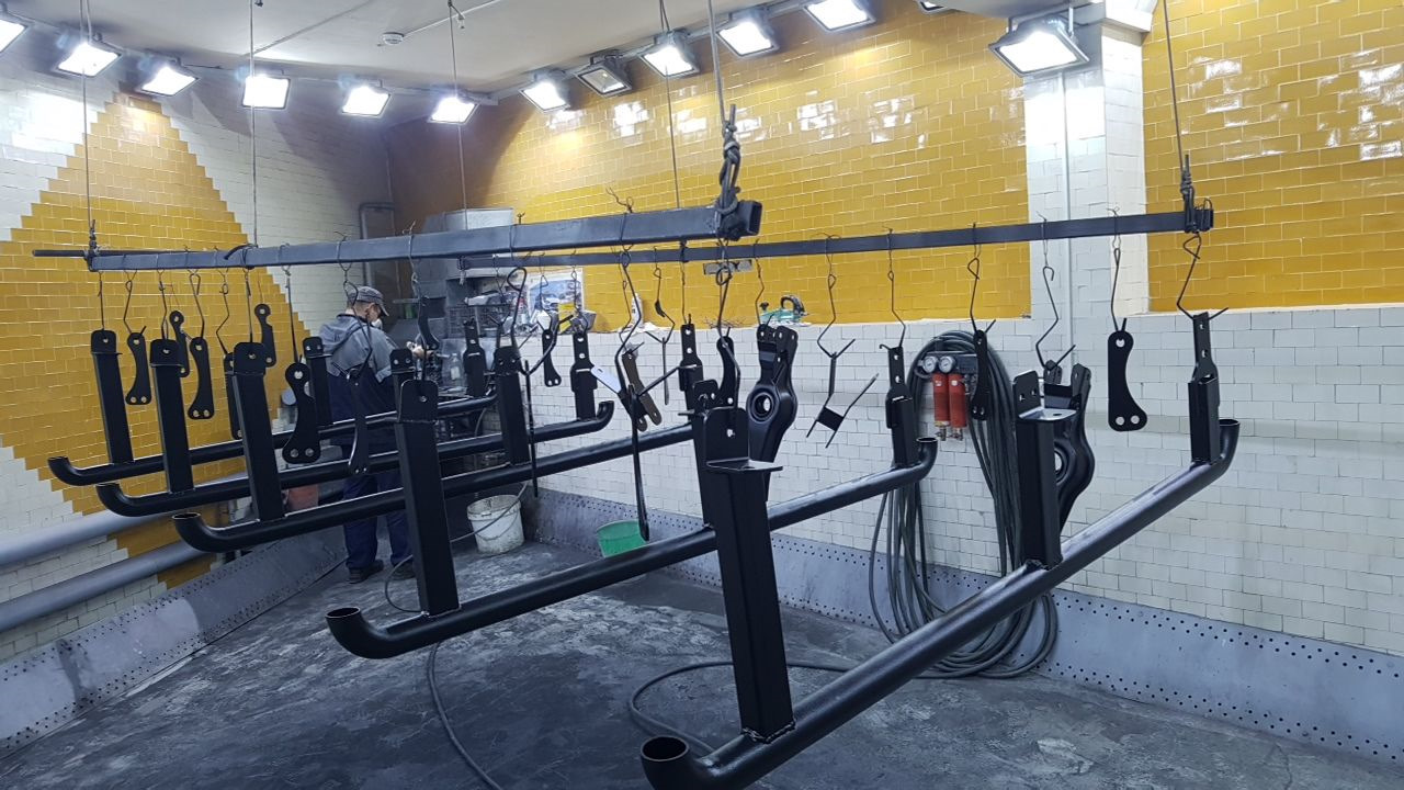

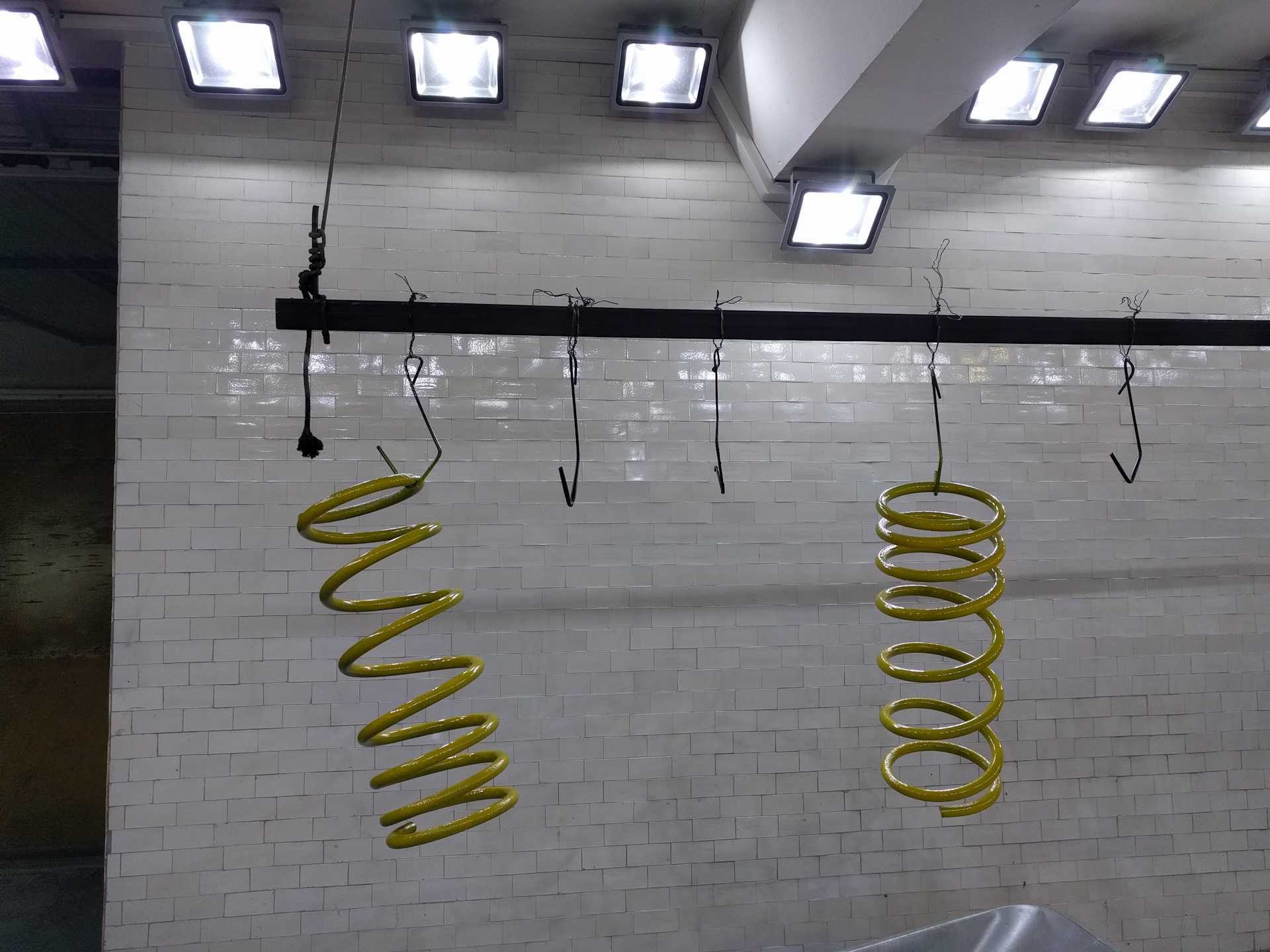

Ром подскажи подскажи пожалуйста, какой краской красились пружины ? Просто свои тоже хочу снять отпесочить и покрасить, а какую краску использовать не знаю…
Любой порошковой — не прогадаешь
Серег ее же прожигать надо ?
Запекать, там 200 гр в печке, не повлияет на металл…
примерно по времени сколько запекать ? Минут 10-15?
Это не знаю, у меня друг красит…
Узнать сможешь ?)))
Да, щас позвоню ему, в ватсап тебе отпишу
Спасибо)
Не надо порошком. С порошком сколько сталкивался — хуже. В итоге для себя решил что им красить только алюминий, а сталь нет смысла
А полиуретановая краска на пружине лучше будет держаться? Пружина же работает постоянно.
Конечно будет, она достаточно эластичная
Полиуретаном и только полиуретаном красят все самолёты (но они анодированные)
Frake
И какую краску используешь ?
Frake
И алюминий (без анодировки) тоже не очень хороший вариант.
У нас ребята, которые варят алюминий, красить его порошком отказываются
Alex5024
Открой ютуб, там ролики есть, прикольный процесс
Сейчас поглядим
Sergey359
Не надо. С порошком сколько сталкивался — хуже. В итоге для себя решил что им красить только алюминий, а сталь нет смысла
на морде труба в порошке — за время использования только плюсы… песочил сам
Alex5024
Я все детали, которые делаю другим и себе, которые хочу сохранить на долго, крашу высокопрочной полиуретановой краской. Служит долго, держится на ура.
Но с пружинами, я схалтурил, так как делал для себя, типа "временно, потом все равно пружины наверное заменю", че людей от работы отвлекать. По этому просто задул с баллончика на кучу слоев))
Понял, спасибо.
