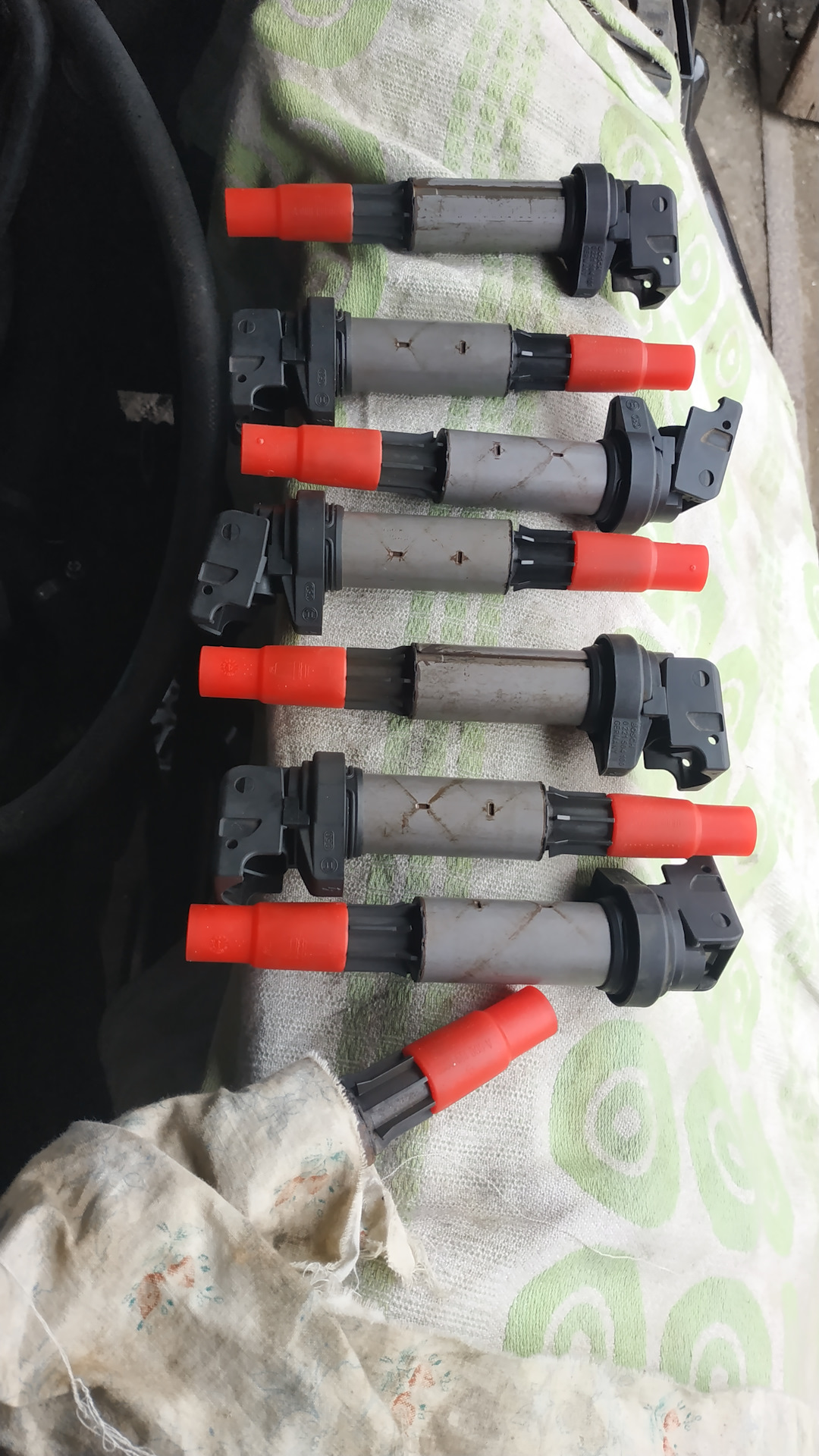

Недавно заметил что на одной катушке треснут наконечник, я его заизолировал времено и заказал наконечники.

Нормально) зато я за эти 2 наконечника отдал 600р😆

А может есть артикулы наконечников которые подходят сразу?) У меня тоже потрескались)
Не знаю какие подходят) Но мне и эти подошли)))

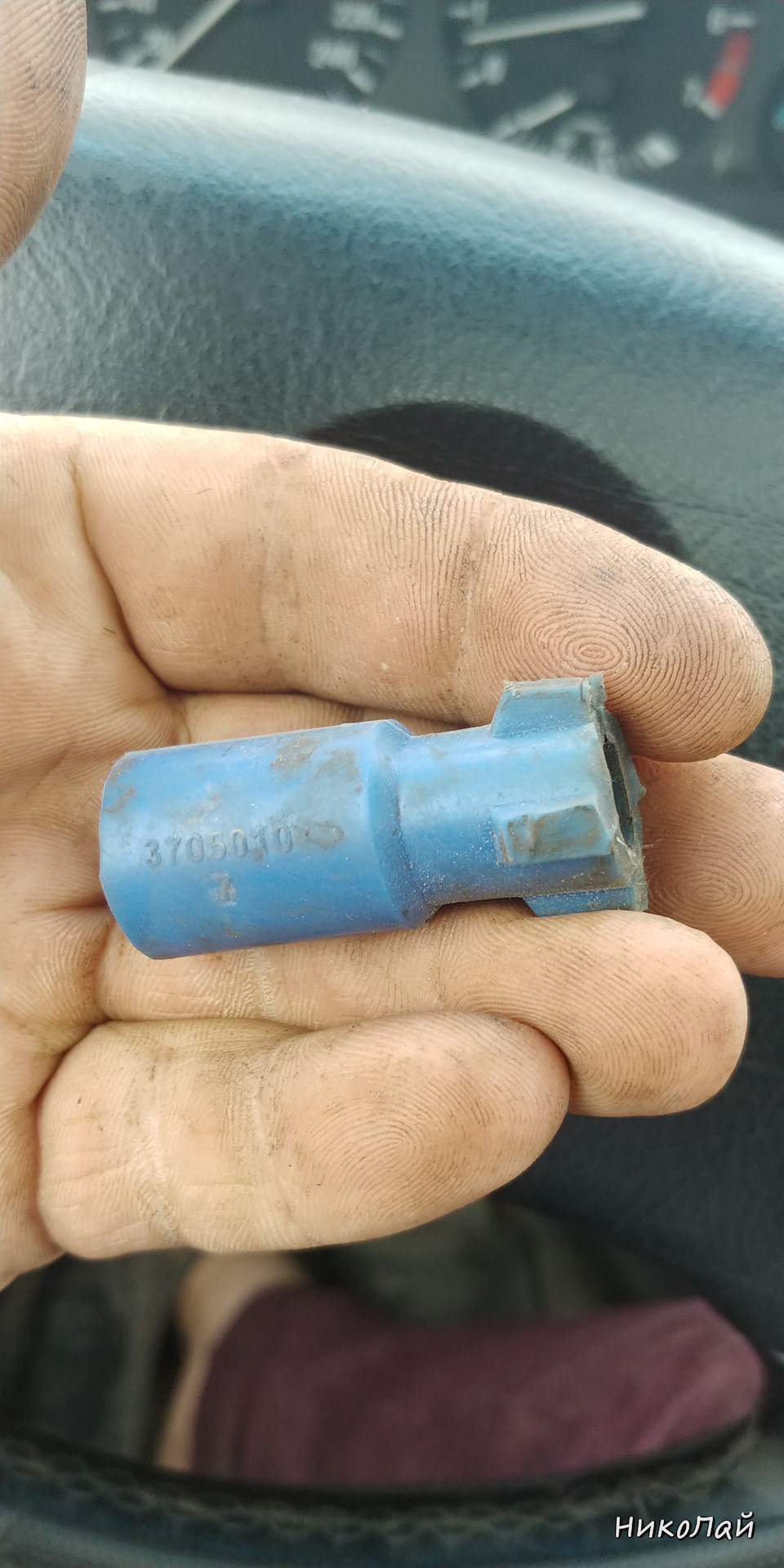

В любом магазине для ВАЗА есть наконечники (черные и синии) надо только чуть усики подрезать а так встают плотно с небольшим натягом
Вот такие

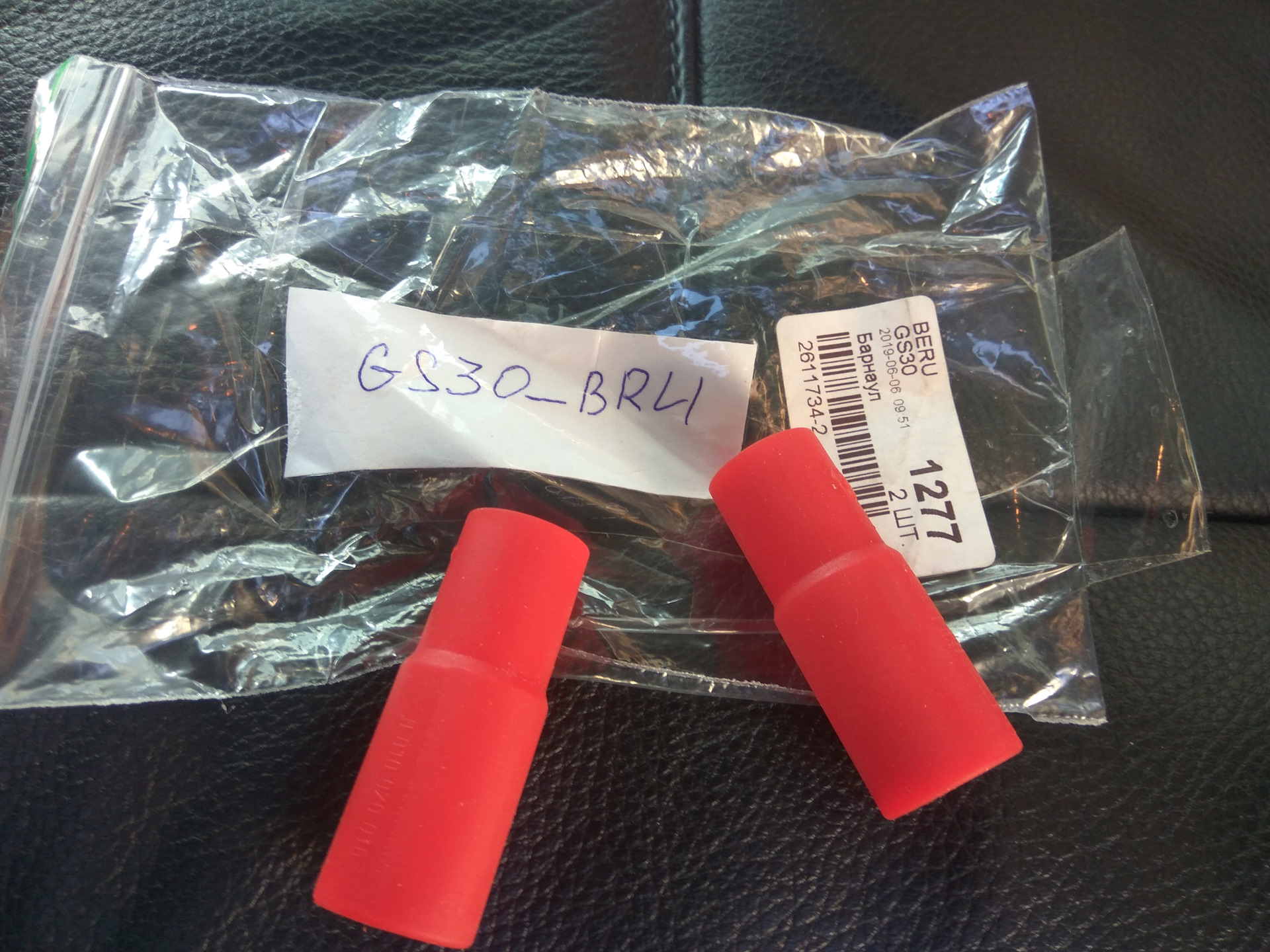

с мерседеса, производитель фирма BERU, артикул GS30. Встают без всяких переделок, снимаешь старые и ставишь новые. Цвет красный, цена вопроса 100 руб за штуку
Спасибо!
