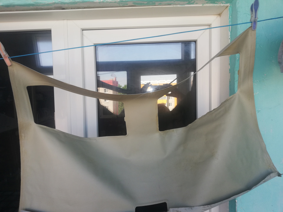

Приветствую всех! Обшивка шторки люка обвисла. Нашёл видео по её снятию в ютубе, посмотрел, пошёл снимать. Машина такая же в видео но конструкция люка совсем другая. Пришлось всё в слепую делать. Другой информации по снятию не нашёл. Есть как снять вместе с крышей или с люком. Это не годится. Снял, отнёс домой. Первым делом отмыл её. Оторвал полностью обшивку от шторки и напором воды в ванной смыл слой паролона который между крышкой и тканью. Осталась только сеточка на шторке.

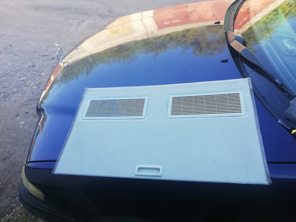

Наклеил. Клеил в первый раз и без косяков не обошлось. Но конечный результат, лучше чем было)
Как было изначально не фотографировал, так как не собирался об этом писать. Но потом подумал что кому нибудь может пригодиться. Описывать снятие трудновато, непонятно ничего получается. Решил снять опять и записать на видео. Я не блогер и видео никогда не снимал, но я старался снять чтоб было понятно что к чему) смысл был не снять красивое видео а показать порядок и нюансы снятия шторки.

Ты сами решеточки как снимал?
Решетки от старости хрупкие уже, хотел выгнуть и вытащить, трескаться начинает. Так клеил. Их только если выгинать и вытаскивать, по другому никак.
Тоже пробовал гнуть, чуть треснула с угла внутри, хреново, похоже они у всех такие не съёмные

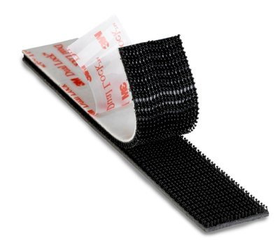

У меня каркас потолка чуть провис. От люка к задним пассажирам. Вот не знаю на чем он держится. Предыдущий хозяин на двух сторонний скотч пытался клеить. Поэтому боюсь лезть. Плюс у меня еспирит. И стойки черный и края потолка черные. С тем учётом что машина где то на год +/-! С потолком не хочу морочится. Делать а бы как не привык. А если полезу и что то пойдёт не так. Тогда много гемороя вылезет
Держится на твердой пластиковой липучке/застежке и она отлетает от основания потолка. Похожая как на фото.
