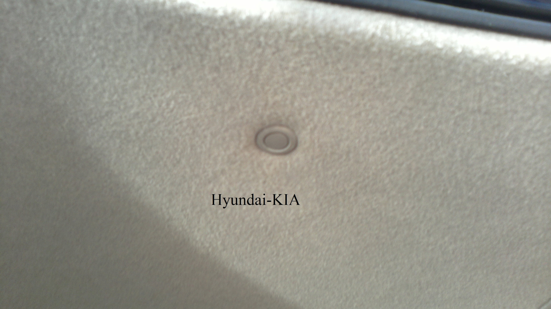

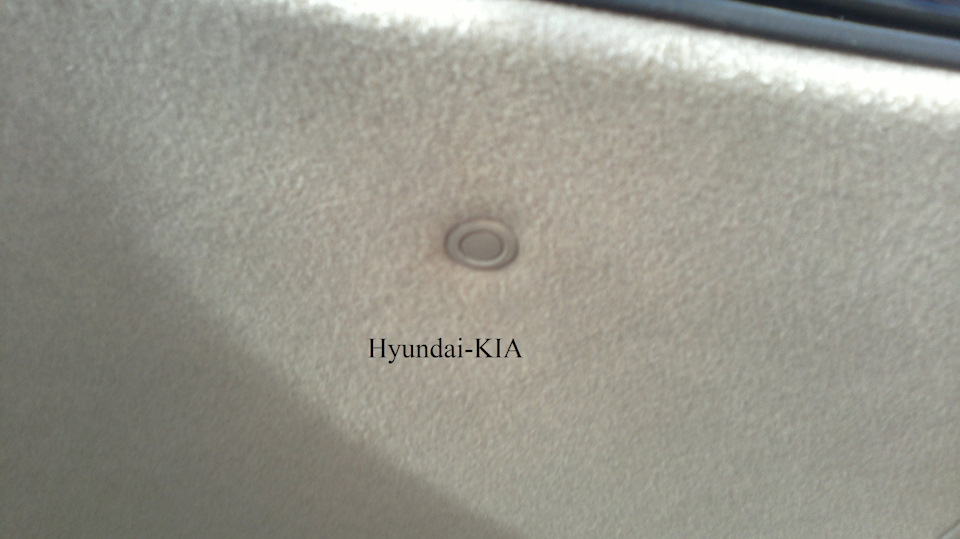

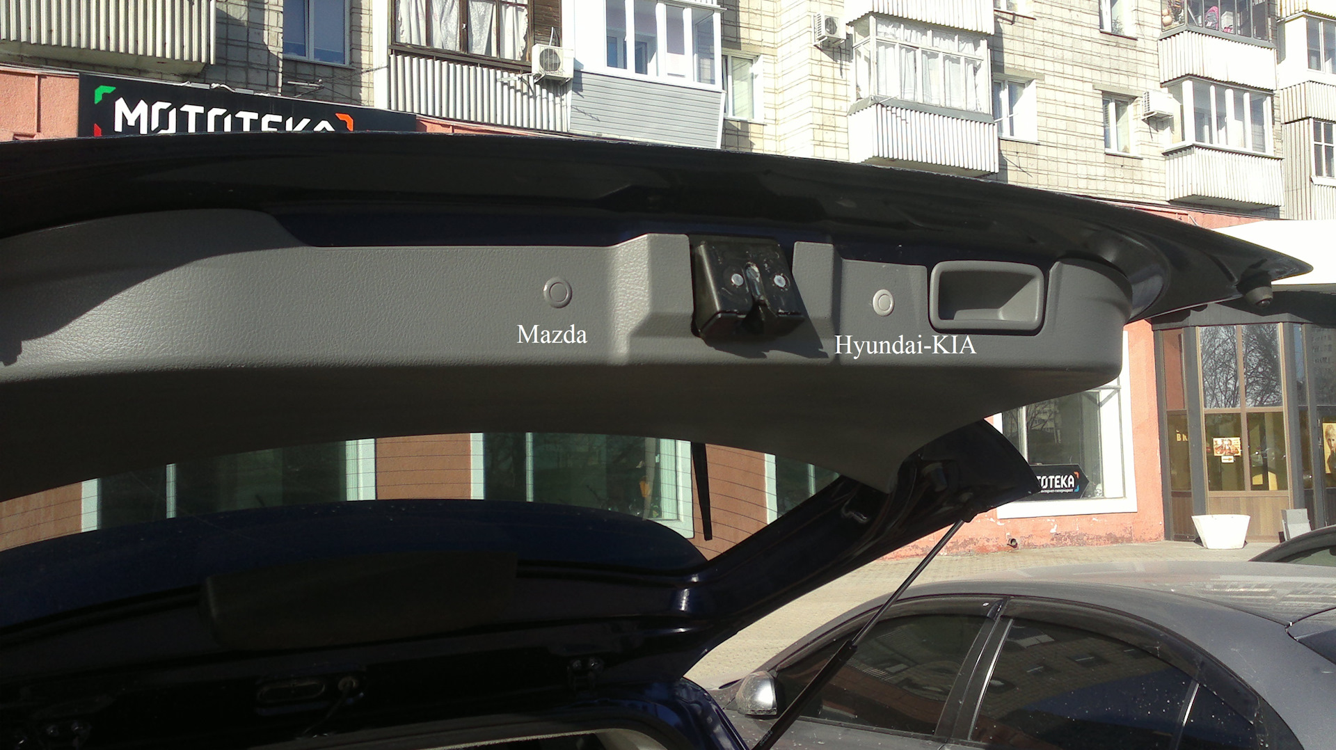

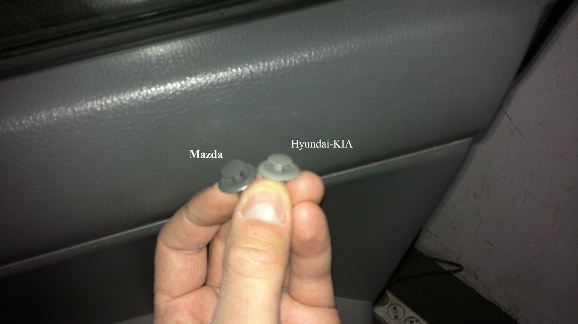

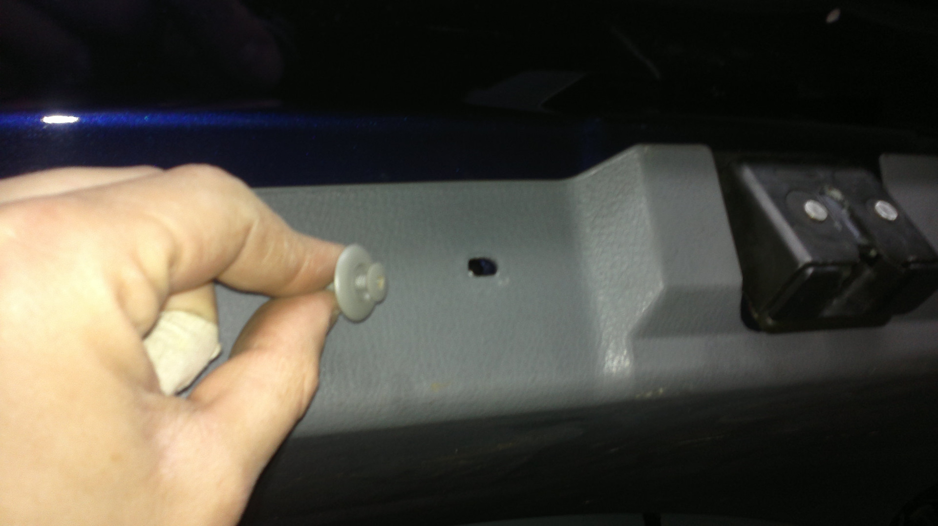

Обнаружил что в салоне установлены на обшивке какие-то стремные клипсы и не подходящие по цвету, а где -то и вообще они отсутствовали.
Клипса или пистон кому как удобно!
Ремонтеры сказали что они все сломались и они поставили то что у них было

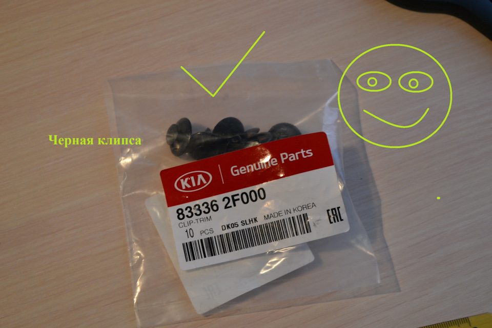

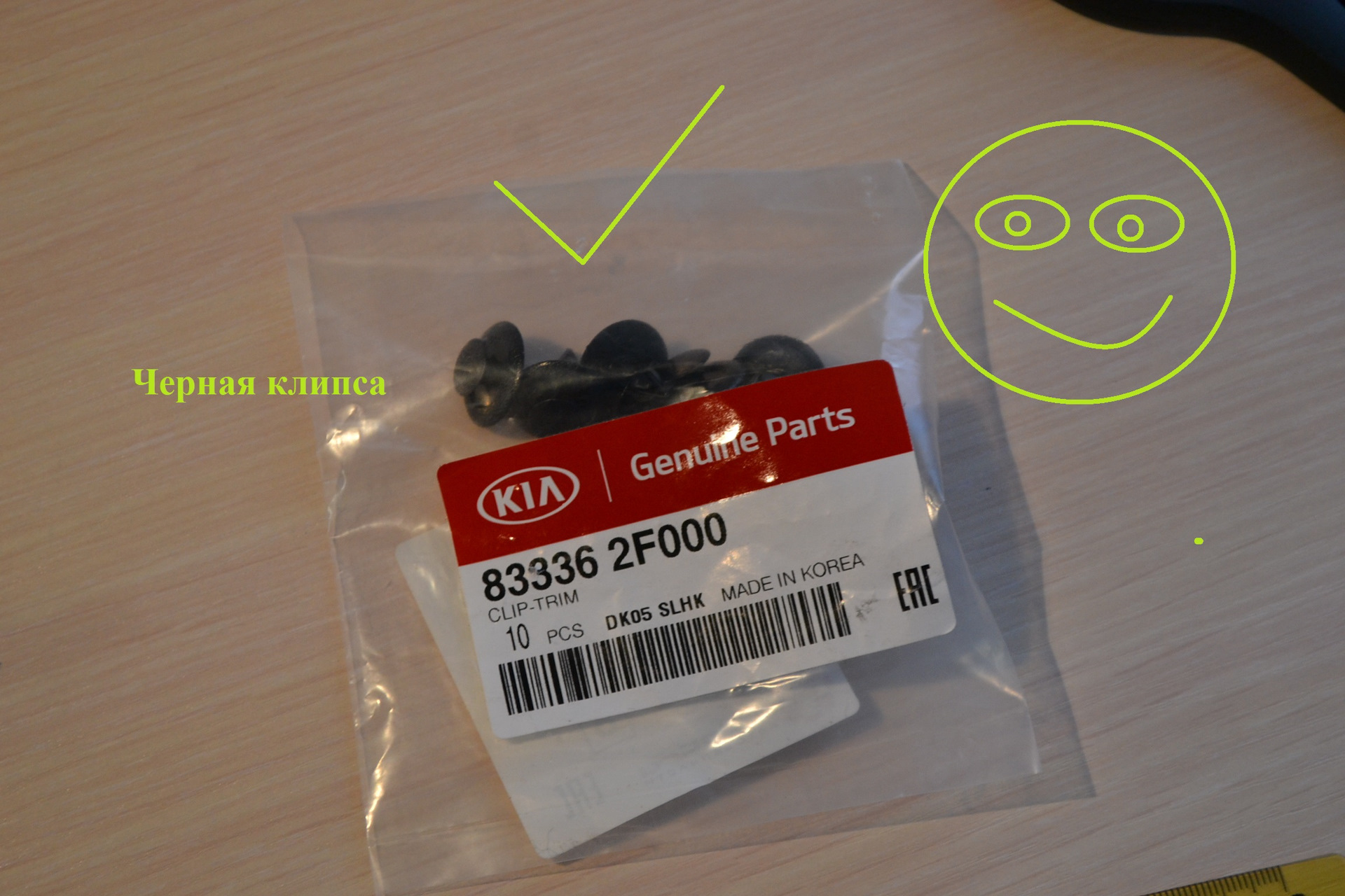

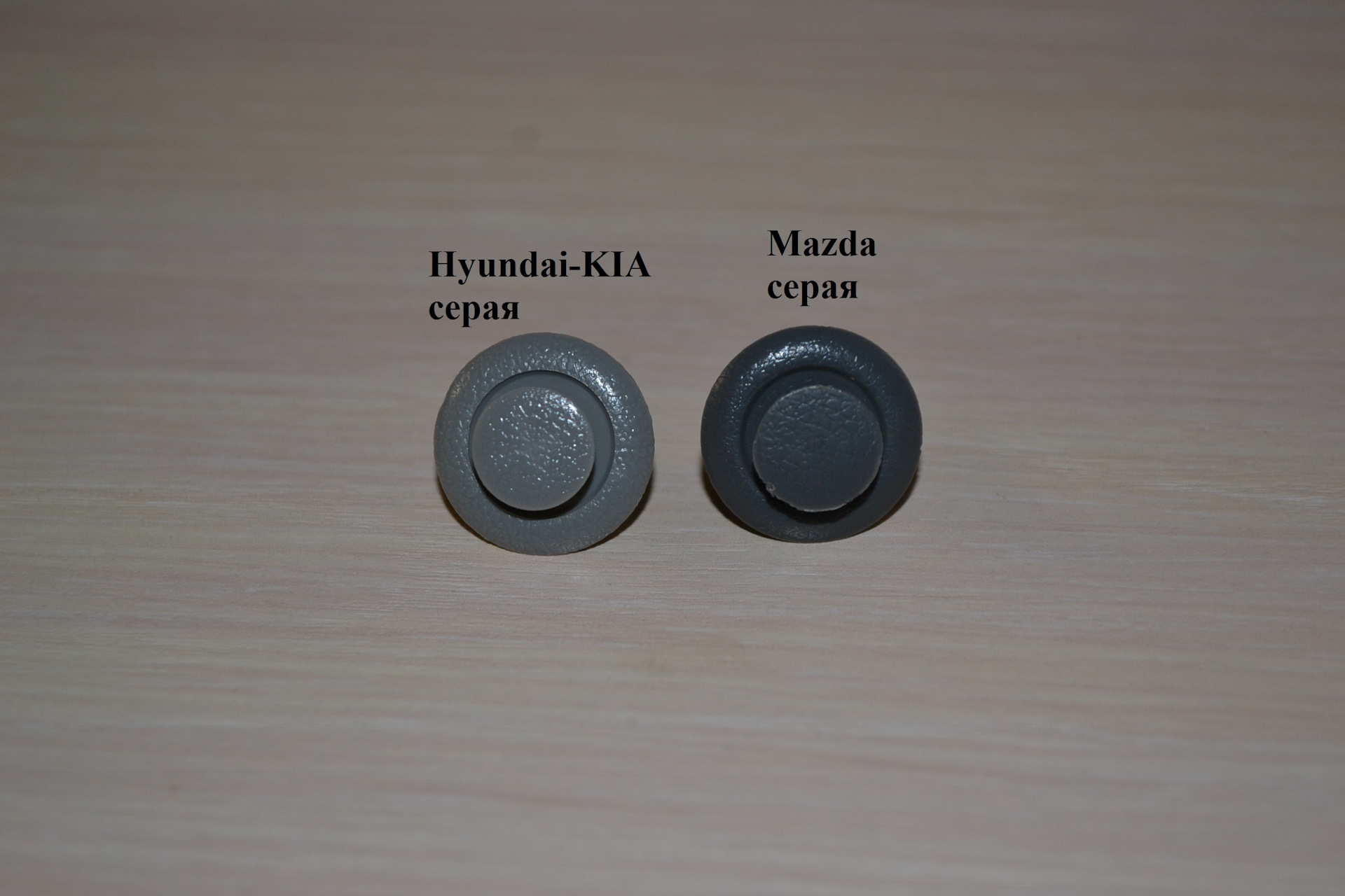

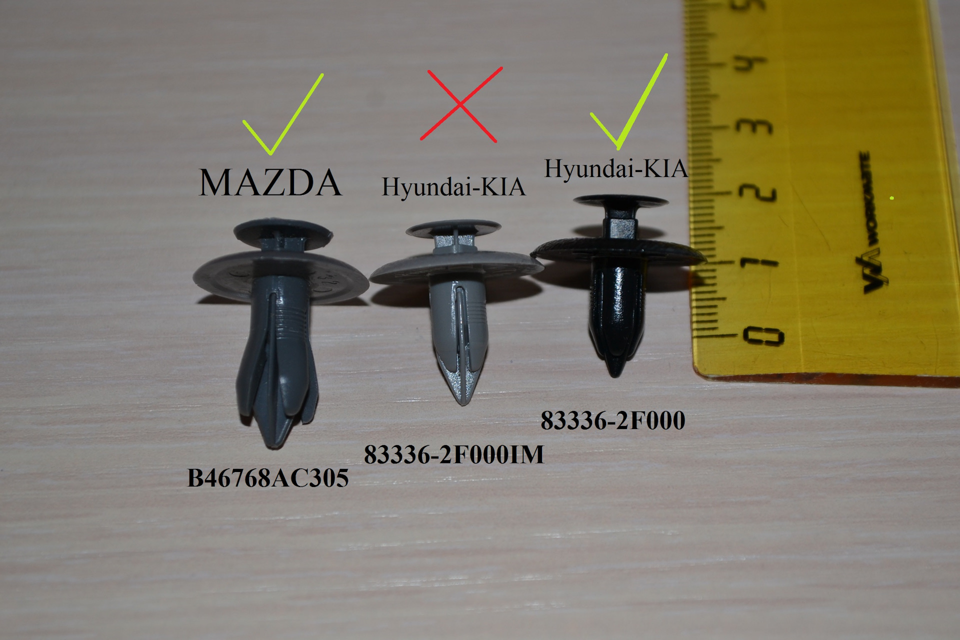

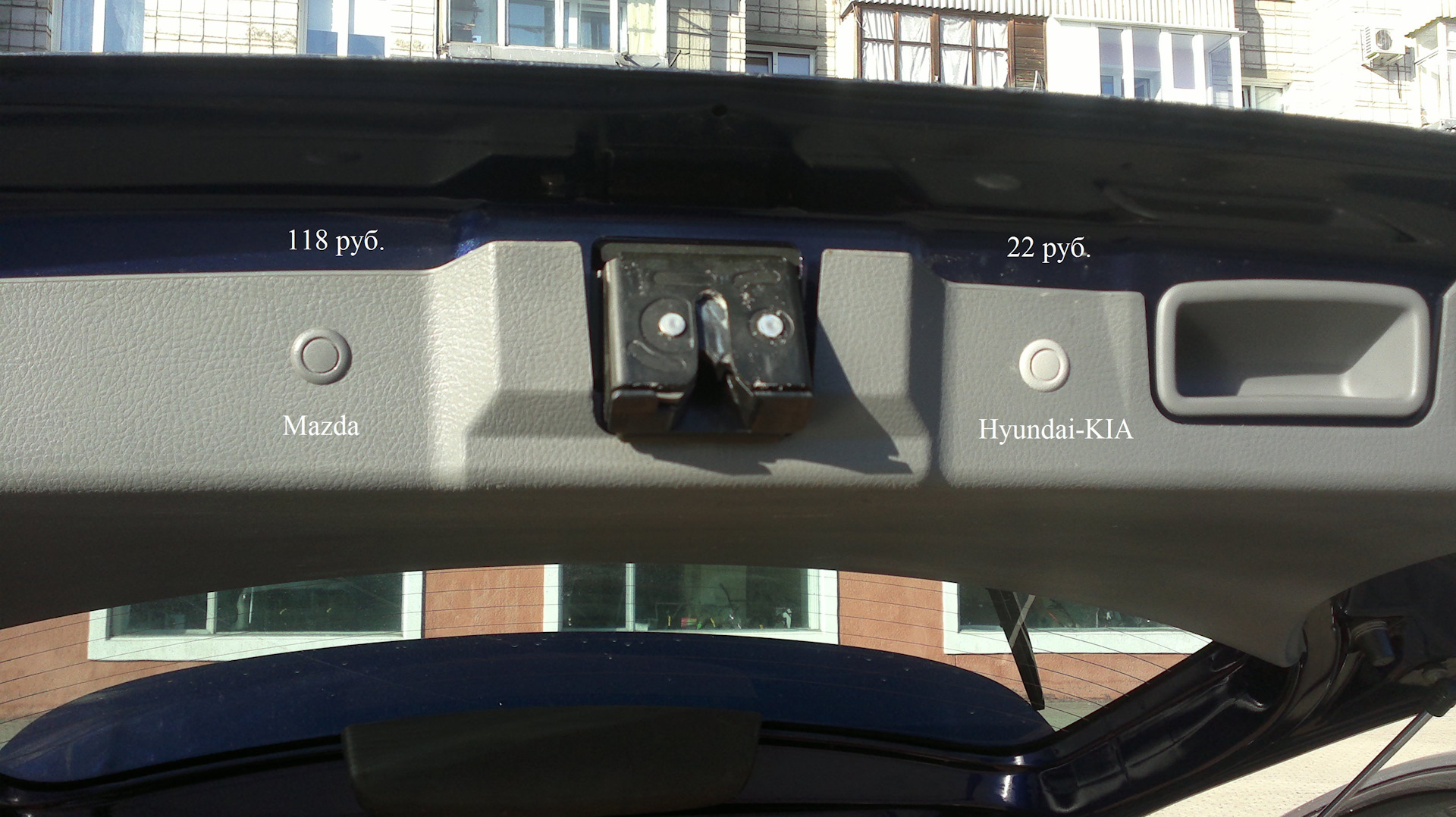

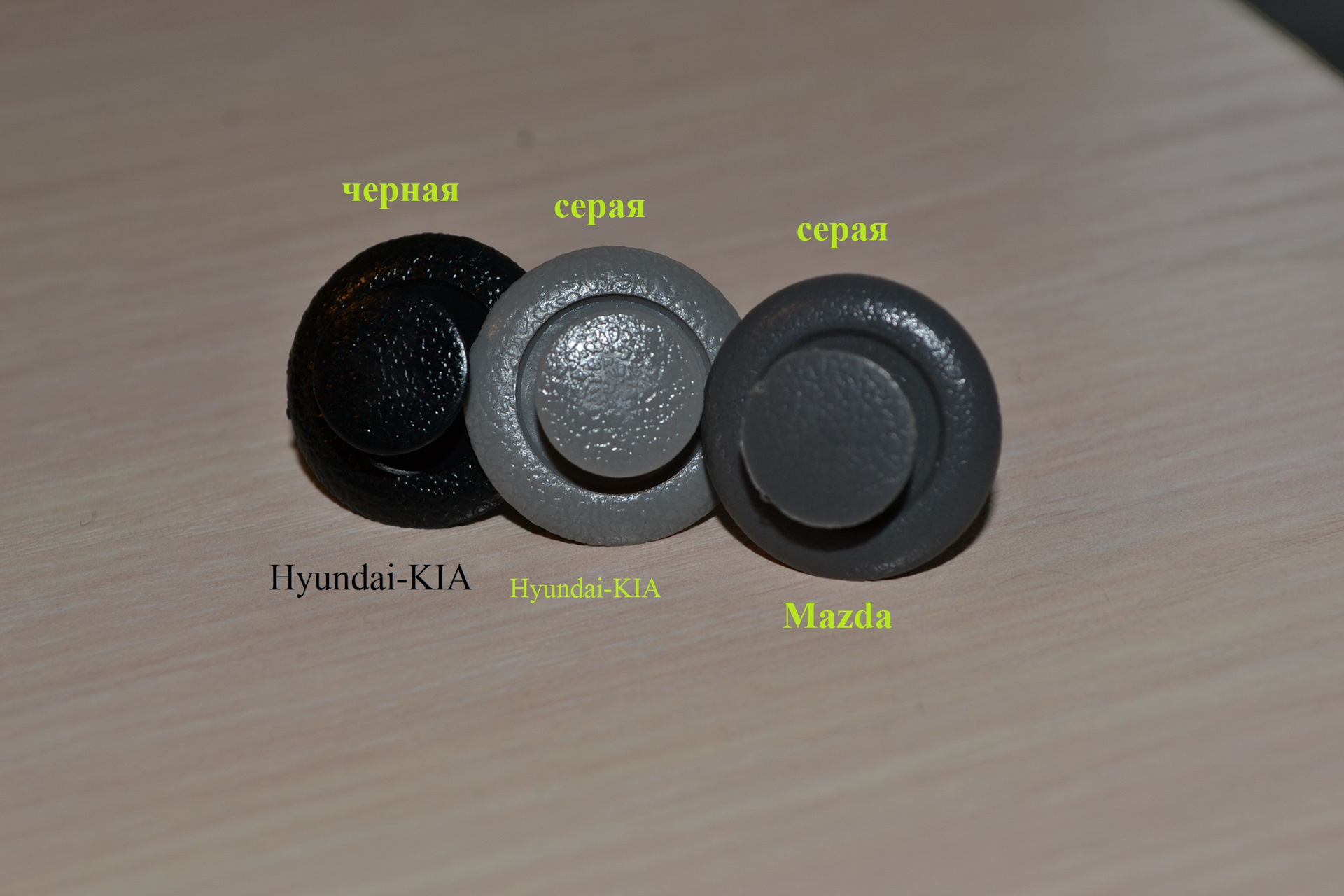

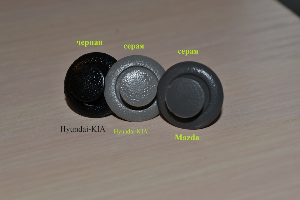

Поискал и заказал:
83336-2F000 – «Hyundai-KIA» Черная Клипса салонная
83336-2F000IM – «Hyundai-KIA» Серая Клипса салонная
B46768AC305 – MAZDA серая Клипса салонная
Ну и фотки для сравнения:
Про черную еще тут писал (есть фотки) www.drive2.ru/l/530500342702408118/

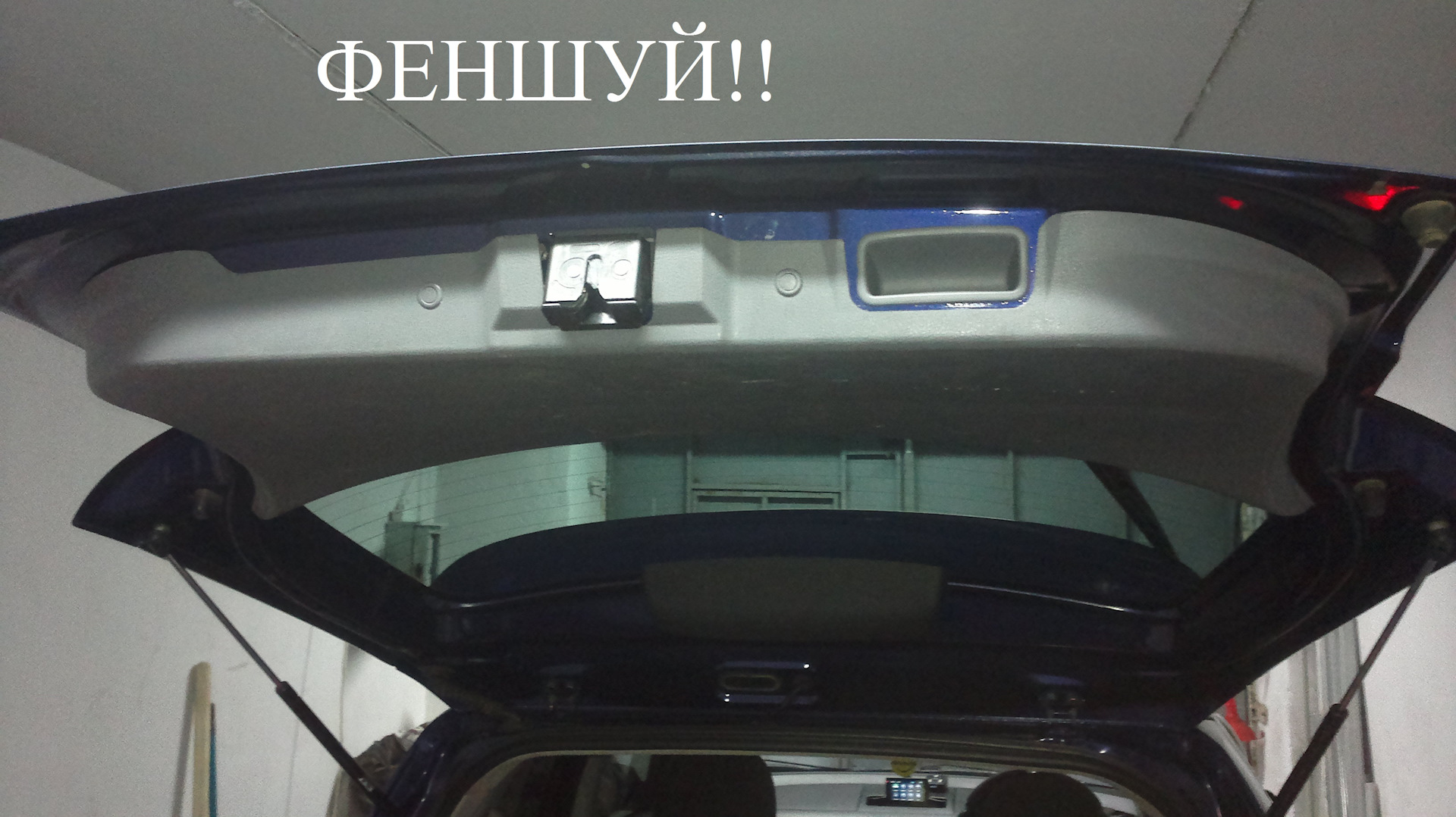

Всем спасибо за внимание!
Всем совпадающих цветов клипс!

Тогда тыришь клипсы с потолка, ставишь в обшивки… А не дорогие от кии ставишь в потолок. Так да?😃
Ага! =)
Я серые и черные в гараже по образцу покупал, уже не помню но совсем не дорого было)
Смотрел там. Идентичных там не нашел.
