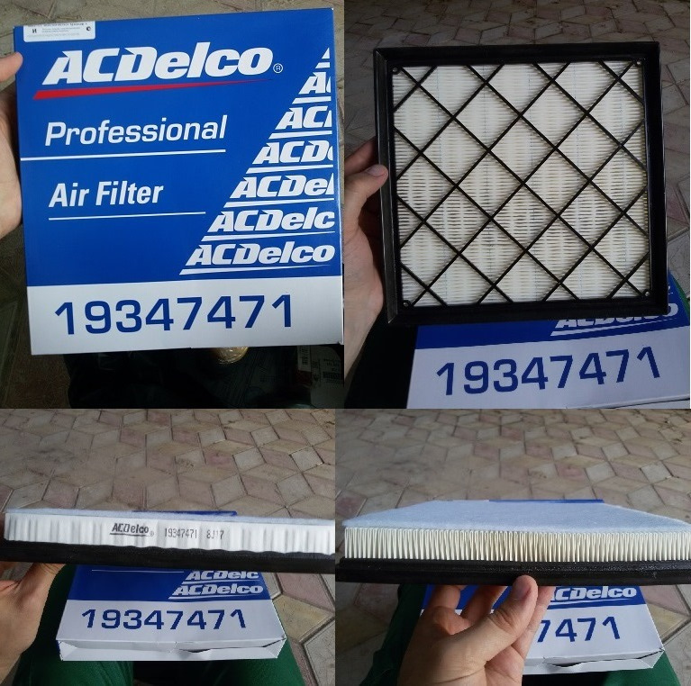

Фильтр воздушный:
Заменил 17.05.19 на 115830 км.Прежний отходил после очистки 17928 км, установил 19347471 ACDELCO с синтепоном — качество добротное;

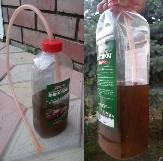

Тормозная жидкость:
Заменил 10.05.19 на 115645 км.Прежняя отработала 31704 км и при замене была уже темная, прокачивал по схеме 2-х контуров: заднее правое-переднее левое, затем заднее левое — переднее правое, потом прокачал сцепление. В итоге заменил ровно 0,5 л в системе как и положено.

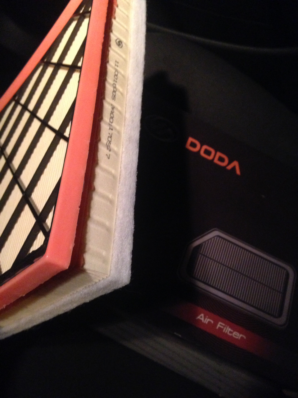

Воздушный фильтр DODA 1110010005 — просто ах…ууу…ительный! 277 руб.
Взял на заметку☺А почему бы тогда не брать все фильтра этой фирмы если у них такое качество?
можно и, думаю, нужно. Буду летом делать ТО, прикуплю этой фирмы фильтры.
Только я вот сейчас глянул у них на оф.сайте каталог по фильтрам к нашему опельку — салонный только обычный, угольного нет, а масляный тоже не понятно подходит на наш опелек или нет — по применимости написано Астра G:(Хрен поймешь короче, я так понял это заводской Китай производитель этих фильтров.

Посмотри DODA 1110010005. Он идеально встает в корпус и уже с синтепоном. При этом стоит значительно дешевле других.
Спасибо Мища, гляну его

примерно 800 рэ залитр раз в двагода не так уж и дорога…
Ну да в принципе, я даже не интересовался ценой ориги если честно:)Даже не раз в 2 года, а литра хватит на 4 года — на 1 замену ведь нужно 0,5 л;)
странно, для нормальной прокачки нужен 1 литр
Зачем 1 литр если во всей системе у нас 0,5 л:) Если ты заметил продаются даже тормозухи по 0,5 л, то есть на одну замену.
я когда качал первый раз — тоже 0.5 литра купил. Откачал шприцем старую из бачка.
Начал с заднего левого, качнули хорошо, всё ждал, по аналогии с вазом, когда пойдёт жидкость другого цвета, но старая и новая почти одного цвета. Кинулся доливать… Вообщем другой контур качнул для проформы по три раза. Жидкости не хватило. Сцепление вообще не прокачивал.
В следующий раз брал уже 1 литр. Хватило нормально качнуть по всем колёсам и на сцепление.
Возможно 0.5 литра хватает если менять аппаратом на сто методом вытеснения.
Vlad-2015
Да почти везде 0.5 тормозухи, но на замену всегда берут 1 литр, потому что меняют замещением, 0,5 ну ни как не хватает для полной замены, от литра остается обычно 200 — 300 граммов.
Тебе не хватает, мне хватает-кому как, даже по мануалам пишут, что на замену 0,5 л жижи необходимо.
По мануалам объем 0.5 литра. Если тебе хватило, значит старая ещё в системе осталась.
Ты по 15 раз наверное прокачиваешь на каждом суппорте…:)
Конечно, если быть точным по 16
