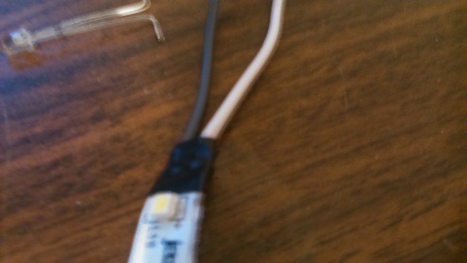

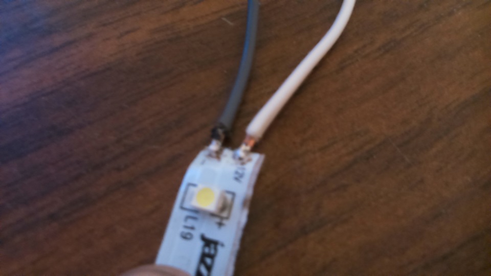

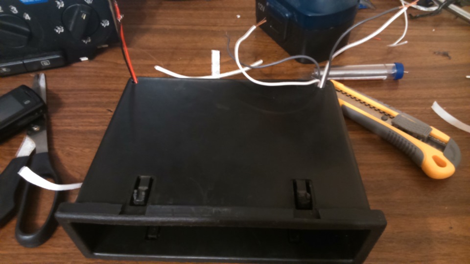

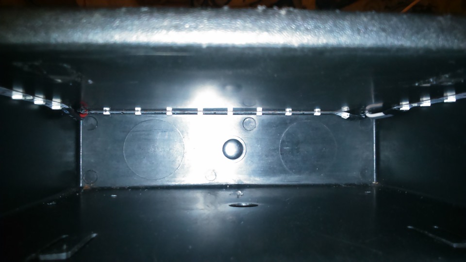

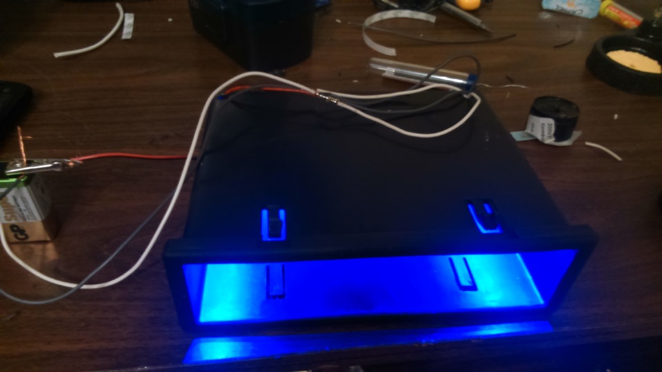

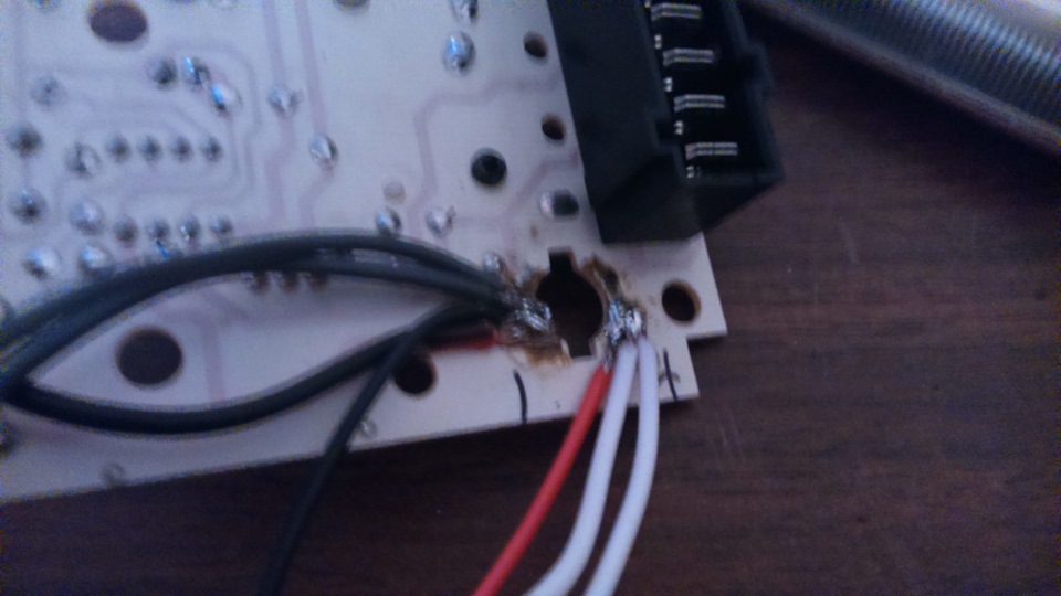

Спасибо, сделал по твоему журналу, получилось хорошо.только вот лента у меня в силиконовом покрытии, долго не понимал почему не горит, а оказалось нужно хорошенько контакты зачистить
Пожалуйста (= Да, силиконовые ленты нужно как следует зачищать, по контактам ленты желательно пробежаться паяльником, разогреть остатки гауна на контактах и окончательно зачистить пока тепленькие и легко отходят. Кстать, силикон не дает рассеивания света?

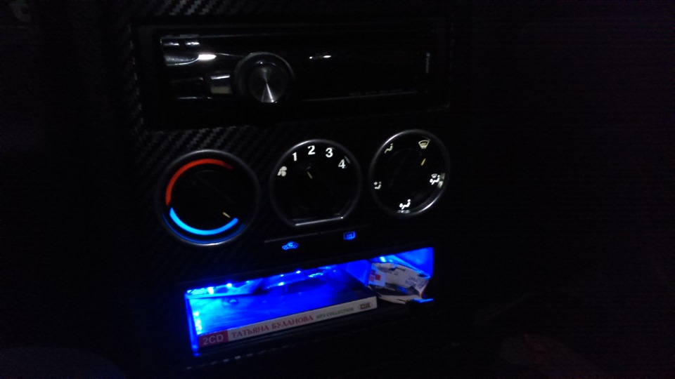

Нет, отлично смотрится
ну, это главное (=

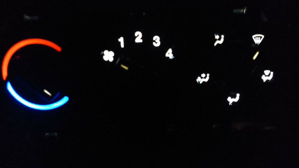

А как регуляторы печки снимаются?
Я их тяну на себя, а они никак не поддаются((
а зачем их снимать? оО Снимаются они всей группой вместе с черной крышкой, а уже потом их можно снять по одному

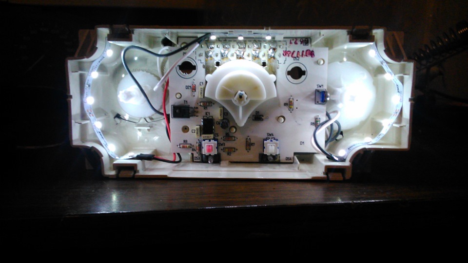

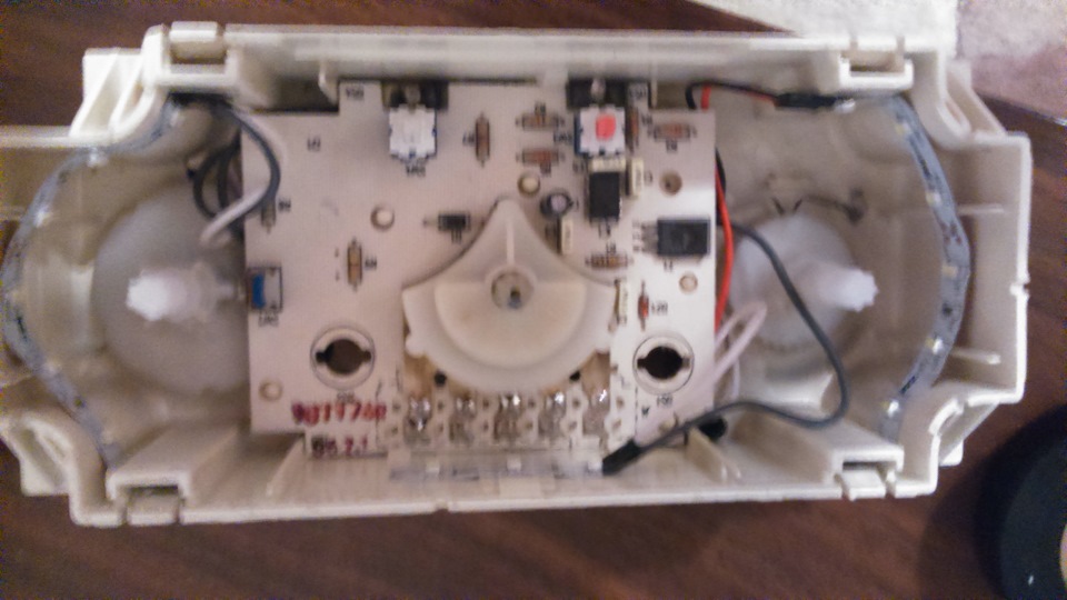

А можна не снимая весь блок печки поменять лампочку?ато походу сгорела одна крайняя, а разбирать ради одной одной лампочки лень((
Можно, но консоль все равно придется снимать, что бы подлезть к блоку. Правда многое зависит от производителя блока, на некоторых достаточно нащупать лампочку сзади и заменить, а на других нужно открывать её и менять на плате.
ясно))вообщем вскрытия не избежать))
при определенной ловкости рук можно вытащить вещевой ящик и попробовать подлезть через него (=

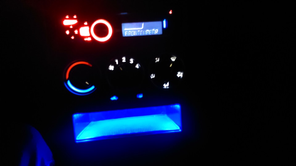

Хорошо получилось. Тоже себе делал, вот до приборки ещё не добрался.
приборка уже готова, осталось только сфотографировать как оно выглядит в машине.
