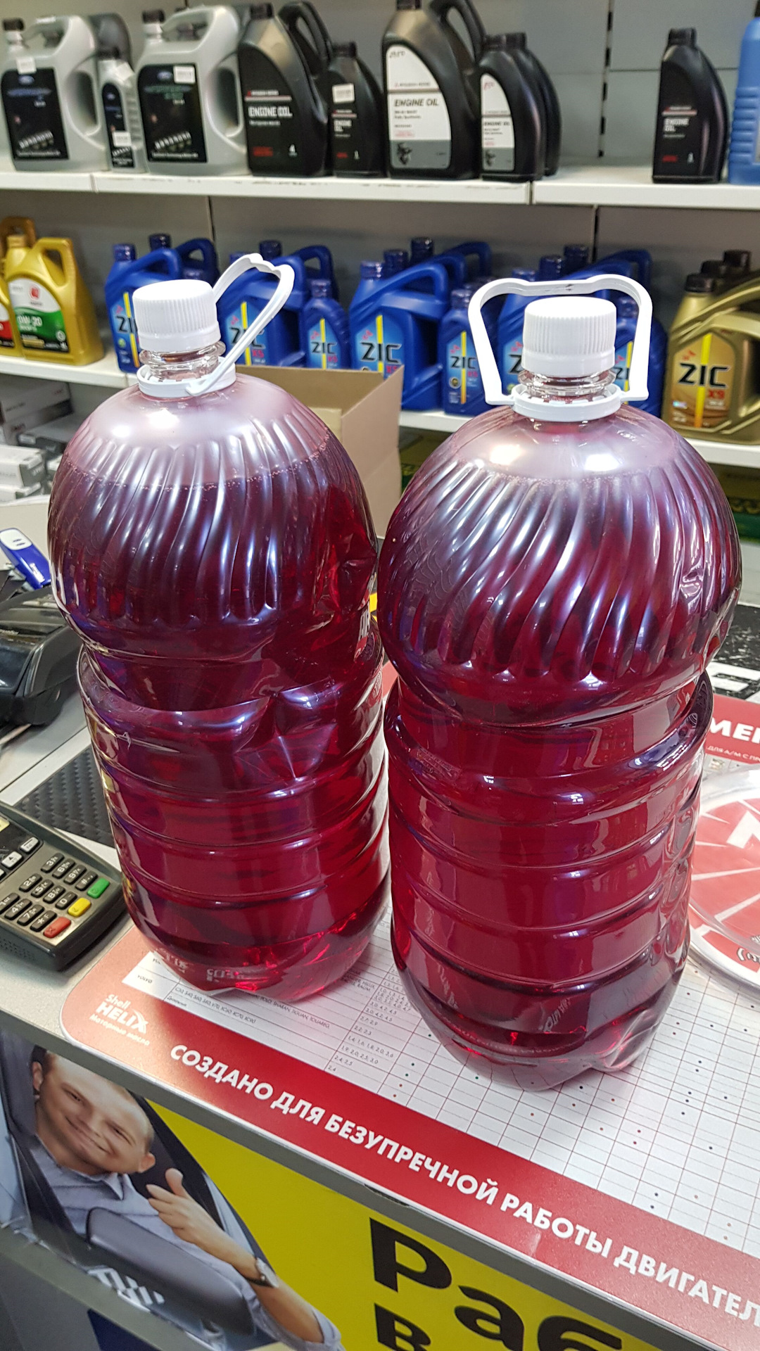

Купил масло ZIC ATF MULTI (цвет красный) 8 л. х 350 р. = 2800 р.
Первую частичную замену масла произвел мастер при магазине. Он допустил несколько ошибок (цена работы 300 р .). При откручивании сливной пробки, слилось 3,5 л. масла, что быть не должно.
Мы с ним посчитали, что нет уровневой трубки и залили, сколько слилось 3.5 литра. Для заливки масла он открутил болт на котором держится ось селектора АКПП, хотя рядом был штатный болт для заливки масла, но все прошло хорошо.

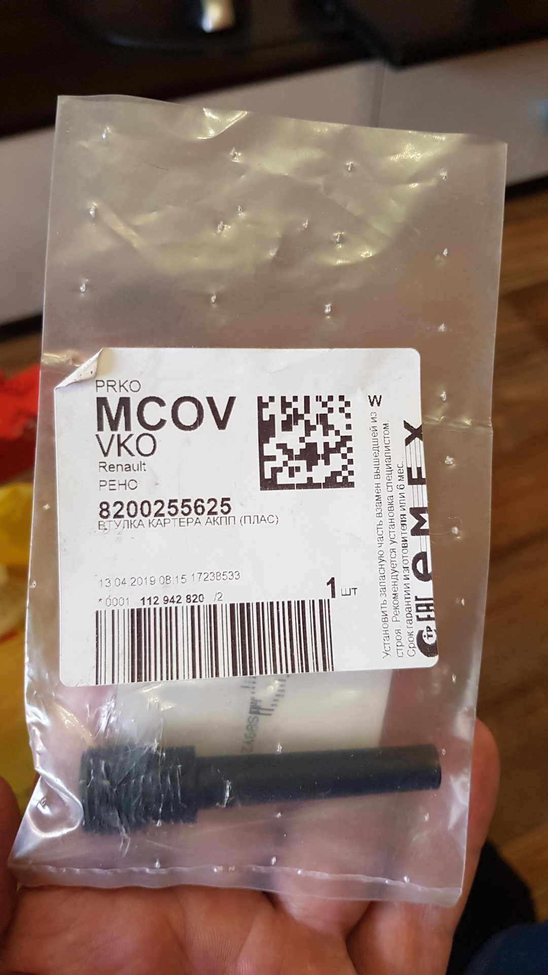

Потом я поехал к другим спецам. Сняли крышку гидроблока, и сам гидроблок. Заменили два клапана модуляции. Слили масло. Трубка уровня там оказывается была и в хорошем состоянии, ее тоже открутили и слилось еще масло. Залили новое масло и выставили по уровню.
