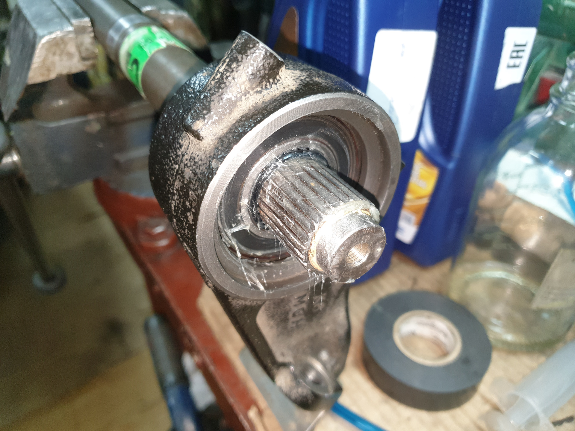

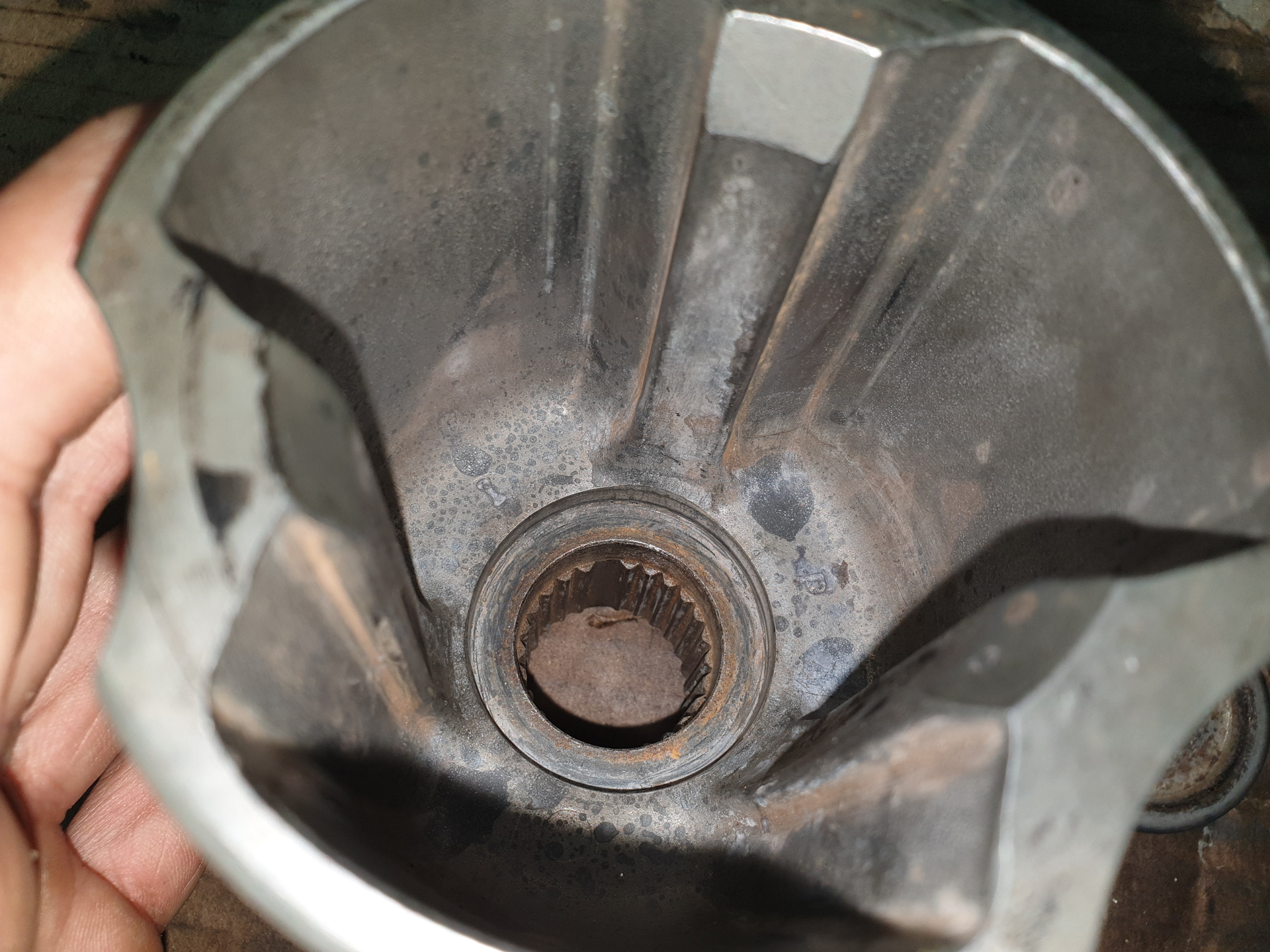

Далее идем по обратному пути, промежуточный вал. У многих из-за дебильной конструкции, там ржавеет, образовывается люфт. У меня тоже был люфт, но при покупке тачки, я проехался на скорости, и каких-либо вибраций не ощущал. Поэтому прикрыл на это глаза. Теперь же решил с этим разобраться.
Вот что видим. Смазка, вода, ржавчина…все на месте…как и должно быть)
А теперь вымываем все это, и убираем ржавчину. В принципе её не много было, в основном она поверхностная, но этого было достаточно для образования люфта, потому как у меня есть совсем новый промежуточный вал, только от механической коробки. Так вот, с ним люфта совсем нет, это говорит о том, что мой вал немного подъело.
Вот он шрус, сразу глянул на рабочую часть, трипоид двигается где-то посередине.

Помню когда читал про болячки машины, то этот момент тоже знал, и наткнулся на киа форуме, на доработку этого узла, кое как нашел эту запись, но размеры почему то вообще не совпадают. Смысл весь был понятен, поэтому обычным штангенциркулем и подручными средствами снял все необходимые размеры.
Вот что примерно вышло. Вообще я брал целые числа, а по месту с токарем уже подгоняли все это дело, чтоб садилось потуже. НО, сразу говорю, не стоит брать эти размеры как фактические, просто ориентир. Мы конечно все целые числа брали, а потом уже по чуть-чуть снимали.
Подшипник вообще можно было не снимать, но я все таки скинул его для удобства. Выпрессовывал вот таким методом)) Т.к. свой пресс изготовить, руки не доходят, то всегда вот примерным образом «изгаляюсь»))
После чего токарь снял металл до нужных размеров, нарезал резьбу М8х1, и вал я запрессовал обратно.
Получилась вот такая стопорная шайба, а с ней и болт классом прочности 10 и шагом резьбы 1, ещё ниже шаг я не нашел, а так же фиксатор резьбы на всякий случай.

Шейку под сальники шлифанул мелкой наждачкой
А вот привод в сборе, ничего не люфтит
