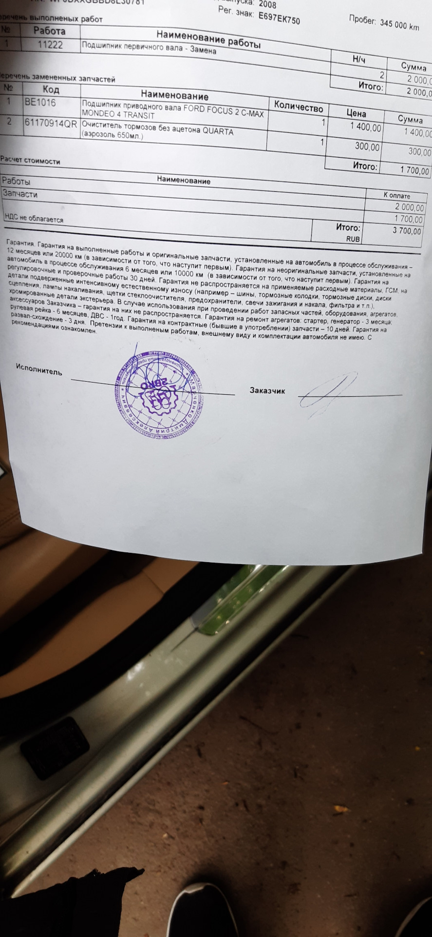

Запчасти на фото: BE1016
Тишину стал нарушать гул на скорости от 80 км/ч, грешил на подвесной и ступицы, диагностика показал отличные ступичные и мёртвый подвесной. Заменил подвесной и тишина вернулась.

А очиститель тормозов зачем насунули?
Наверное они балончик после ремонта отдали…😊
Отдали. А если б не спросил за чем, не отдали бы.
Nick-Nikitin
Это было загадкой, но балончик отдали.
Круто они за турецкий подшипник 1400р просят.
Ему цена 700р в рознице, а им еще дешевле должно выходить.
Оригинала не было( то что было в наличии то и поставили. В автодоке 900р, но это не автодок, а со снятым приводом далеко не уедешь(
kacoco
Да турецкий, на Экзисте цена 960р
Тупо гул спереди? Можно по подробнее. Там был люфт? Как самому выявить данную неисправность?
Подшибник должен крутиться легко, новый крутится легко, старый крутился тяжело и со звуками.
