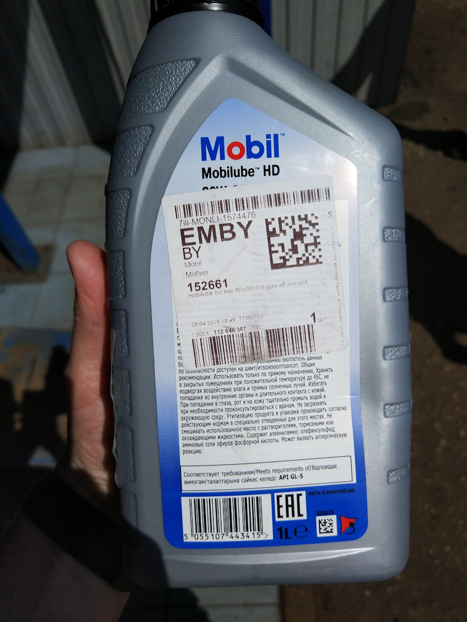

Захотел поменять масло в заднем редукторе. Купил масло мобил 80w90, вооружившись ключем на 13 (не рожковым) полез откручивать заливной болт, а он не в какую, я и стучал и немножко грел и всякими вд'шками пшикал в общем никак. Когда пошел в дело больший рычаг слизало грани у болта КАТАСТРОФА! Что делать?

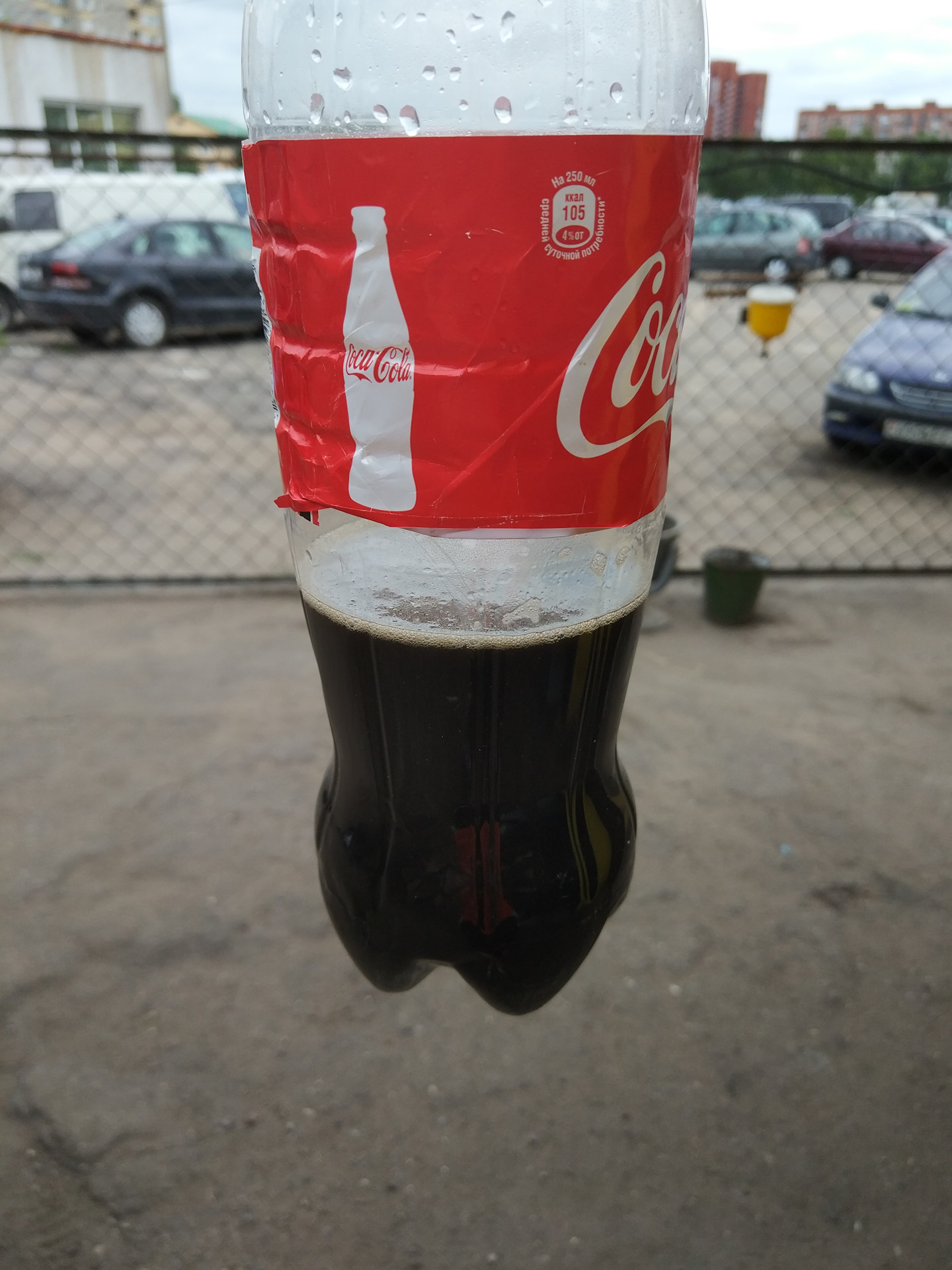

Зубило, молоток и болт поддался. Заранее заказал новый болт, зная что старого дни сочтены, и медную шайбу. Откачали старое масло и залили новое. Старое залил в бутылку с виду довольно темное, но когда шло по шлангу было светлое. Скорее всего можно было и не менять.

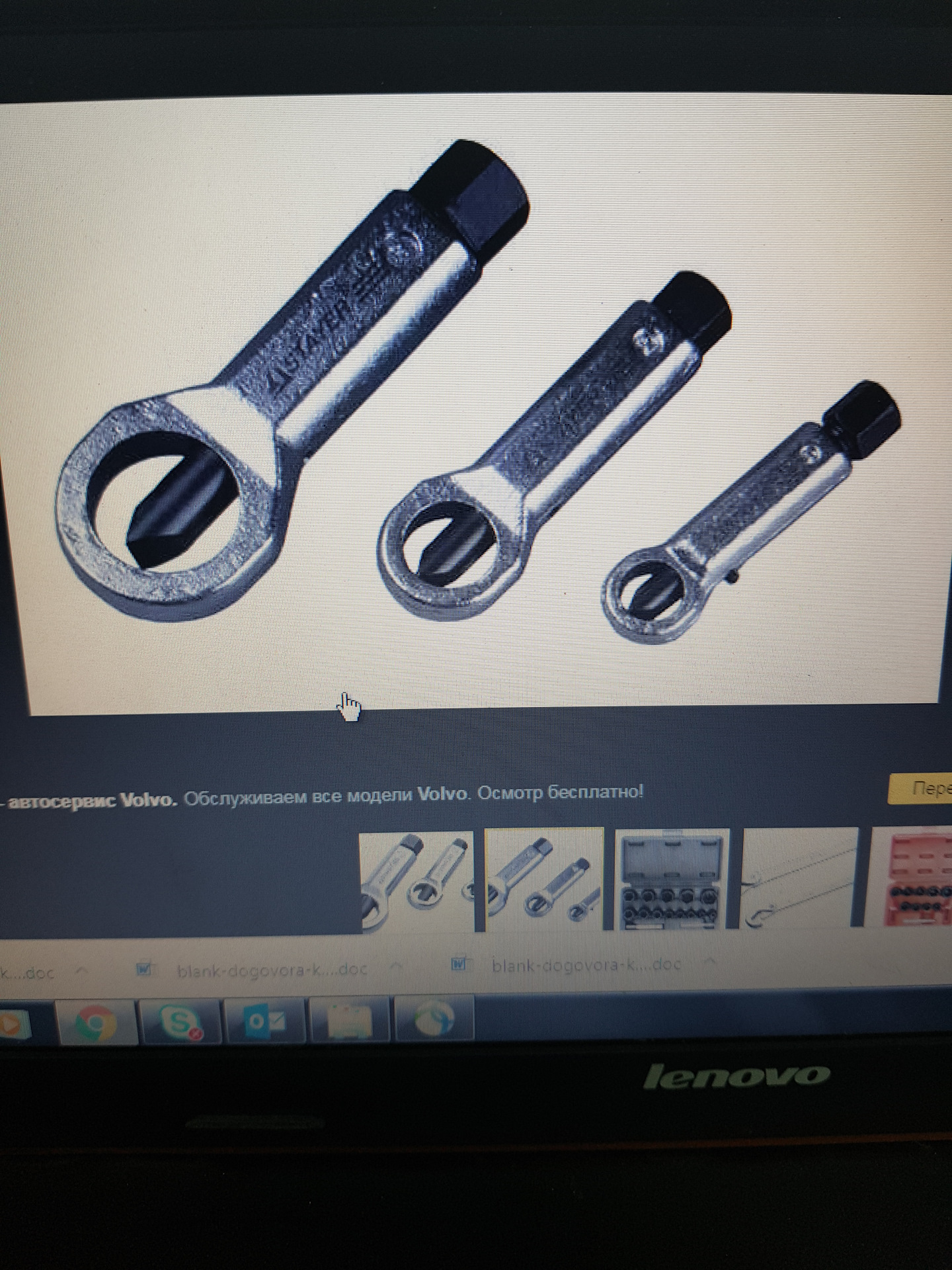

Есть специальный ключ для этого с острым как зубило наконечником. Можно такой приобрести и попробовать им. Есть на алике.
Эта приспособа для резки гаек которые не возможно открутить. С болтами такой фокус не прокатит.

Там место такое что ее не надеть . слишком неудобно и мало места
Я менял там масло. Думаю чтобы сорвать хватит для нее места. А вообще просто такие вещи рожковым ключем не откручиваются. Надо было изначально накидным крутить и не было бы проблем.
И я менял. И первое что мне подумалось, что я буду делать если болт не пойдет. Вы же видите что болт утоплен и ваша идея ну никак тут не сработает
