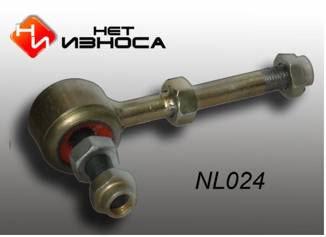

Купил стаб, купил к нему запчасти:
— Стойки стабилизатора 2 шт. Нет износа NL024 1334р

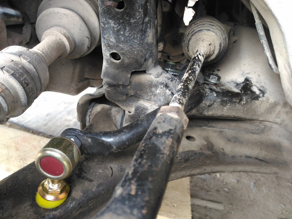

Открутил болты с одной стороны лыжи, открутил шпильку подушки, подставил предварительно домкрат, чтобы двиган на подушка не повис ( в итоге все равно повис).
Далее повернул колеса вправо и начал заводить стаб. Дойдя до правого пыльника рейки — нужно повернуть руль ВЛЕВО и одновременно просовывать стабилизатор.
Первый раз просунул его и оказалось, что вверх ногами). Да еще и скоба стаба оказалась ЗА тягой рейки, а должна быть так, как на фото.
Пришлось вытаскивать и переделывать.

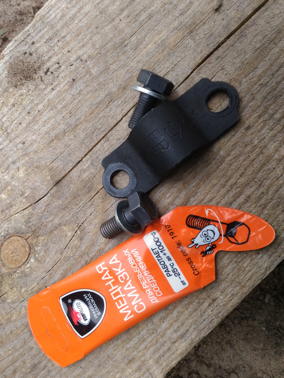

Болты смазал медной смазкой.

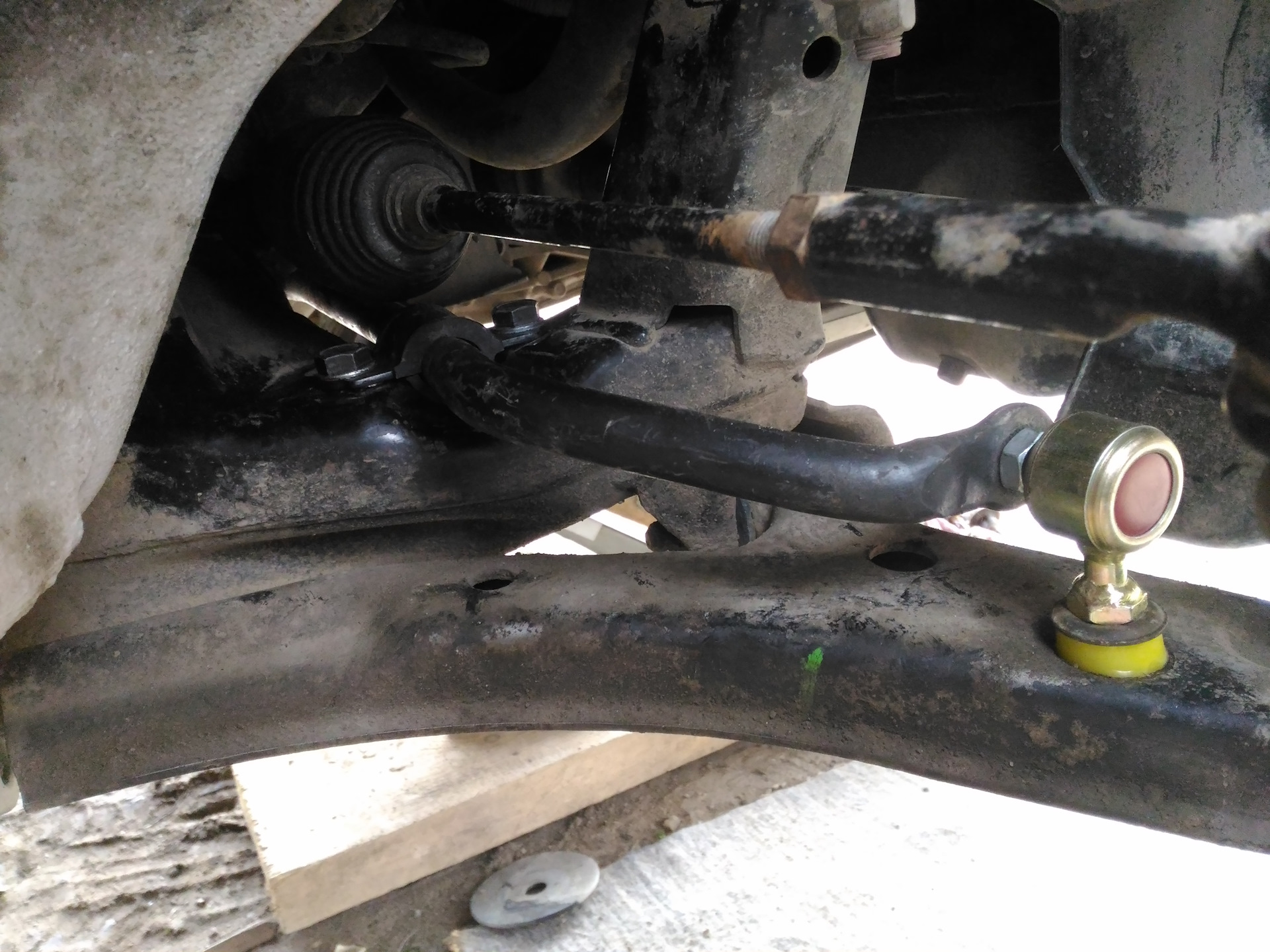

Далее, чтобы сэмитировать, что машина стоит на колесах — нужно было поддамкрачивать рычаги.
Поддамкратил с обоих сторон и двиган повис на трех подушках)
В общем можно обойтись двумя домкратами.
Далее прикрутил сначала стойка стаба к рычагам, потом отцентровал стаб по стойкам, прикрутил СТОЙКИ к СТАБУ и только потом уже стаб к машине.
Как сильно нужно прикручивать стойки? мне кажется я их немного перетянул, т.к. трещеткой крутились они спокойно

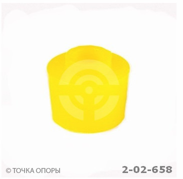

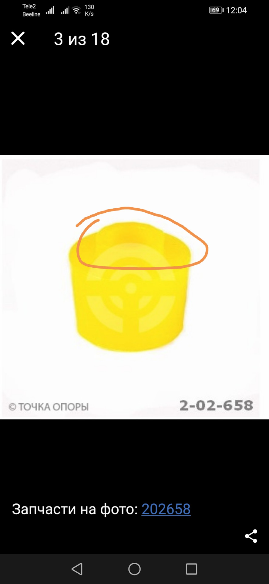

Скажи пожалуйста. Верхняя втулка как должна правильно стоять? Выступ на втулки должно быть к шайбе или нет?
нет, он вставляеся в рычаг. Ну она нужно чтобы не ездила втулка
На экзисте не схеме видно
Ага. Понял) спасибо 🤝

Не перетянул. Скобы родные?
Да я вот хз. Когда на домкратах машина стояла — вроде все ок. 3 и 4 фотки снизу если считать). Линки ровно стояли, втулки чуток приплюснуты
Не перетянул — это я утверждал. Скобы которые к кузову крепятся родные на наш кузов? А то когда я ставил себе стаб то эти скобы стоили дорого и на разборке на глаз подобрал скобы от какой то другой машины.
А, чет я не так понял тебя) Скобы да, родные. Со стабом шли.
Продавали без скоб за рубль стаб, но скобы отдельно по 400р что-ли. Поэтому искал со скобами)
Под скобами обычная резина. Я туда тоже Точку опоры засунул.

Поздравляю!стойки не перетянул, но вот резинки как то повылазили
Спасибо) Да это они в воздухе так были. Думаю когда поставил на колеса, то все ок . Но вот чек…
