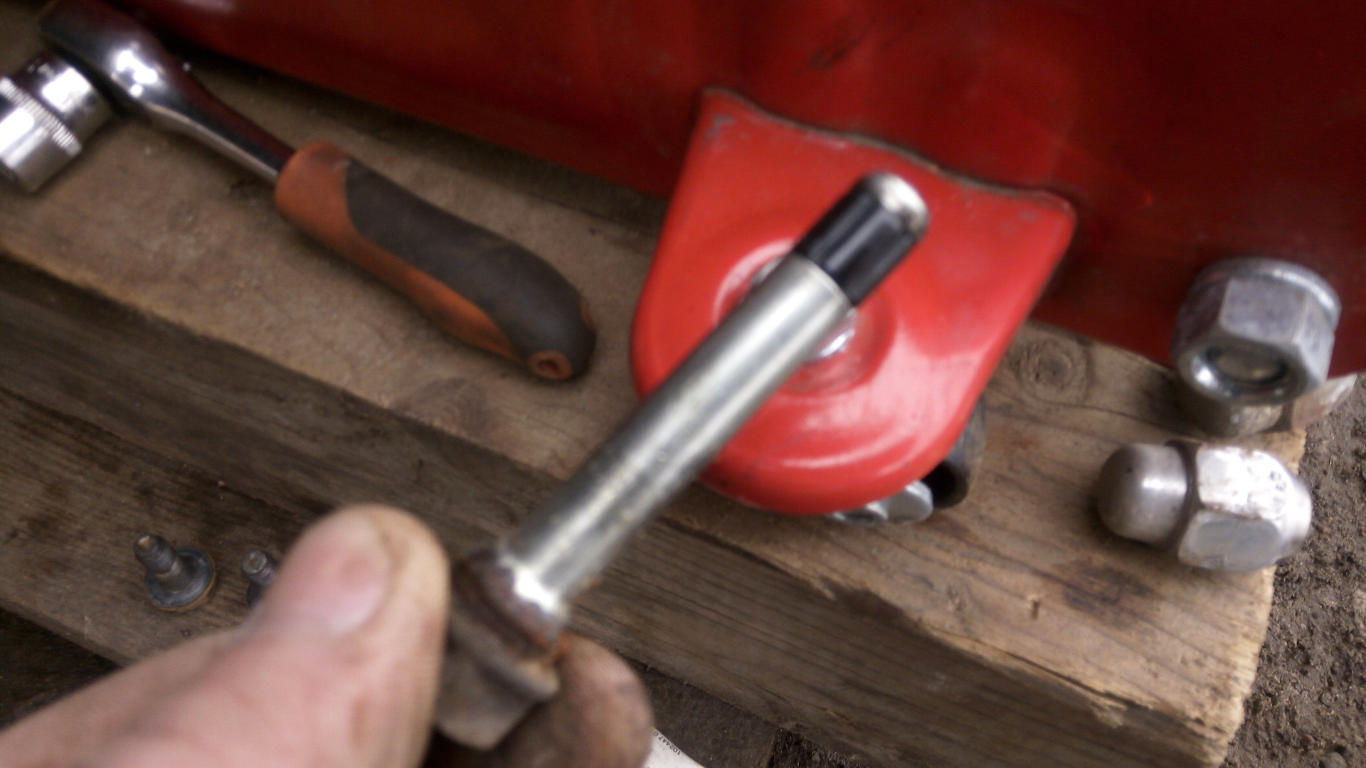

Светало. Майской свежестью наполнялся славный город Днепр. Воодушевленный покупками в виде Wurth смазки для направляющих суппортов, я решил обслужить своего железного коня — Тушканчика, ибо произошло очень интересное событие:
"Возвращаясь из славного города Запорожья — Тушканчик отказался ехать даже 90 км на вьезде в славный город Днепрожидовск (мне можно — я местный))
За обочинку — на авариечку — а Дисочки колёсные возле ступицы — рука не терпит… Причём вкруг!
Плоскую отвёртку в зубы — подразжал доехал до места работы — больше накатом. "
Трындэц? — Да! Трындэц!
А теперь Трындэц номер два:
" Я бодр и полон сил в 8:00 и…
Направляющая от Газелексуса или от Волга 31… Слева запчасть Горьковского автозавода, справа — корейская…
Почему так?
Нет в Граде стольном Днепре этой запчасти на Тушканчика.

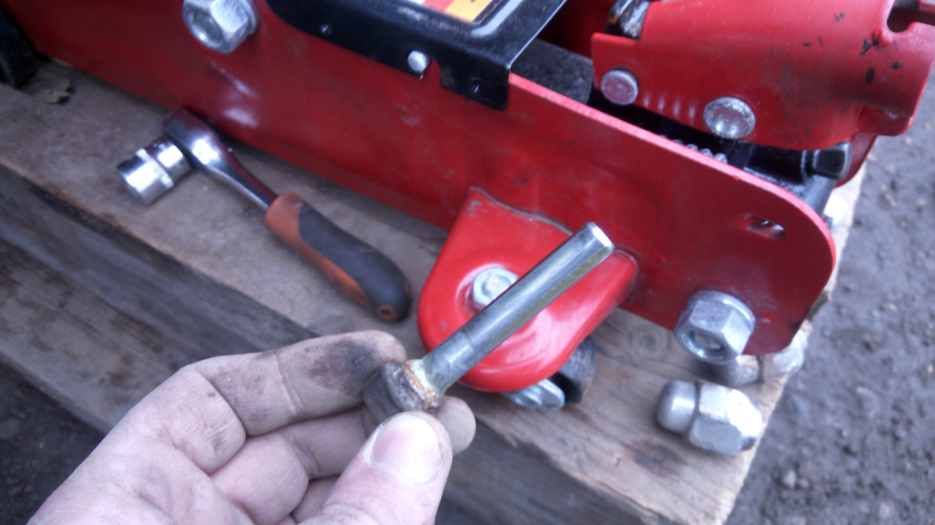

А да! Почему понадобилась? Срезало болт на нижней направляющей на левом колесе — как ума не приложу и очень аккуратно так — без того что бы суппорт ушёл из положения… Высверлить и нарезать новую резьбу метчиком по калёной стали у меня не получилось…
По симу замазал направляющую Волги и надел на неё корейский пыльник и установил… Но направляйку новую заказал…
Это была самая сложная часть…
Честно я вот не доганяю
Почему так, сзади когда снимал — верхняя сухая, нижняя — со смазкой
Как-то так, Всем удачи на дорогах и от кота-Шелдона:"Муррр!"))

А про втулки интересная история. Тоже задние супорта звенят. Никакая смазка не помогает.
Вчера ревизию проводил, передний левый нижний палец закис, ели вытащил спустя час))) все остальные норм)) нижний у меня с черной резинчкой, а не втулкой на конце))
Ром а что за тюнигх с ними происходил? Моя выглядит немного иначе)
Хороший вопрос — на конце что-то типа фторопластовых втулок, причём на всех (перед и зад) — не думаю, что не родные.
Не знаю что и ответить
Хорошо допустим. Но тогда их как то можно найти в каталогах. Хотя лично я подобное впервые вижу
По вину посмотрел — обычные пробиваются — без втулок
Просто мысль в слух. Один из прошлых владельцев твоего авто в один прекрасный день услышал как брякают суппорта и дабы не менять направляйки в круг изготовил и установил данный элемент
Тут на лицо работа токаря, из чего там втулки капролон или фторопласт.
Sununit
На обычных тоже есть вот такая резинка но это как бы совсем другое пальто
За резинку знаю, но не думаю за не заводское изготовление у меня — хорошо сделаны
