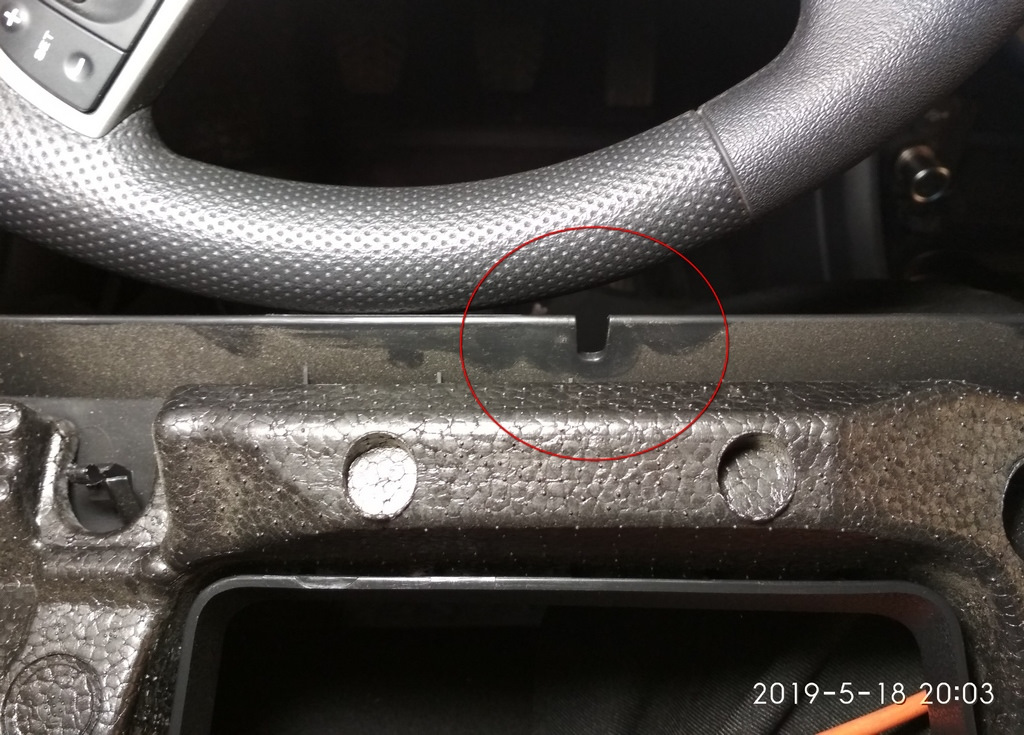

Выемка под модуль в ногах водителя.
Подготавливаем поверхность, матируя мелкой шкуркой.
Устанавливаем на место.
Модуль на месте

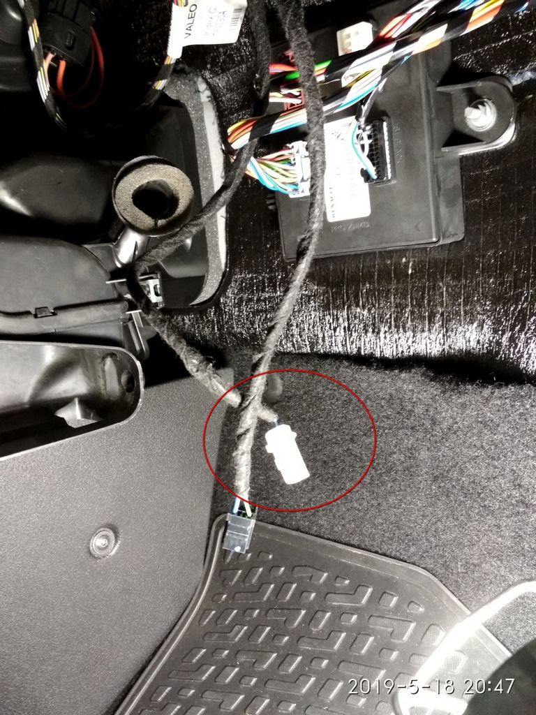

Теперь дорабатываем зону в ногах пассажира.
Разъём за бардачком примотан тут.

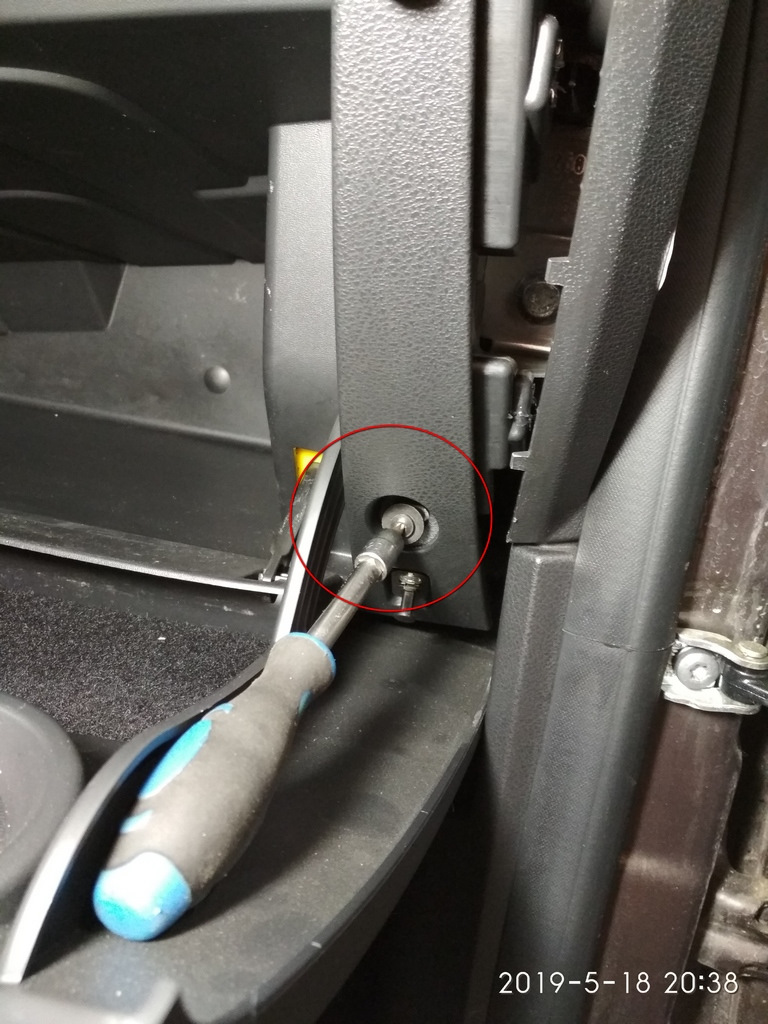

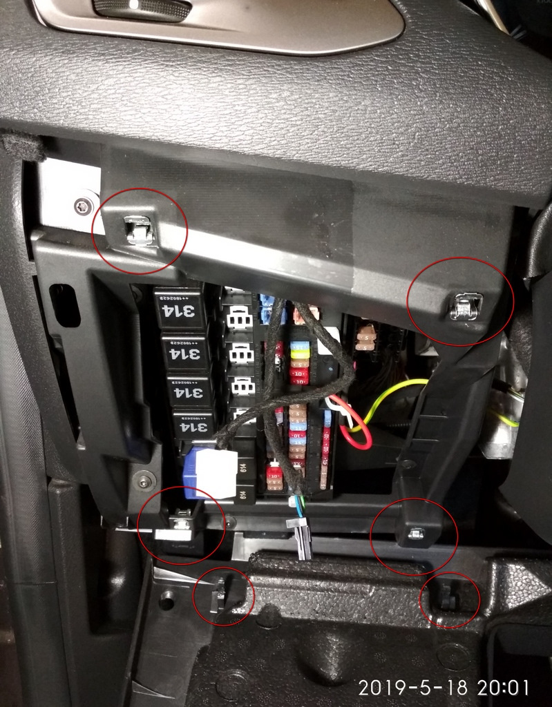

Ну и несколько фото по крепёжным элементам крышки предохранителей.
И бардачка.

Приветствую. На фото где отмечен белый разъём, висит ещё и чёрный, это подсветка бардачка?
да.
