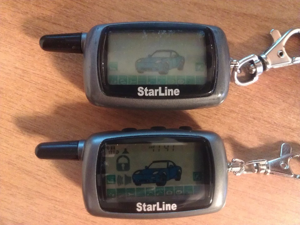

В один прекрасный момент брелок сигнализации у меня сдох. Сломалась кнопка, ремонтировать не захотел, т.к. брелок уже потрепанный был. Заказал с Китая новый брелок.
Прописать брелок хотел сам, нашел в интернете как это делается. Но сделал мне это установщик сигнализации, просто с батей ездили делать ему сигнализацию. Заодно и мне прописал брелок бесплатно)
Может кому пригодится (для сигнализации StarLine):
Совместимость брелоков:
— взаимозаменяемы брелоки Е60, B64, D64 (между собой)
— взаимозаменяемы брелоки Е90, B94, D94 (между собой)
— StarLine A2 в StarLine A4 и наоборот (односторонние и двусторонние брелоки). StarLine A2, A4 и 24V (односторонние брелоки!)
— StarLine B6 в StarLine B9 и наоборот (только односторонние брелоки!)
— Односторонние брелоки старых версий серии В (черный ЖК брелок и блок) в новые версии (синий ЖК брелок и блок) и наоборот.
— Брелоки StarLine В6 Dialog в StarLine А61 и наоборот, StarLine B9 Dialog в StarLine А91 и наоборот.
Другие варианты невозможны или не гарантируют корректную работу. Например, если прописать ЖК брелок StarLine A8 в StarLine A9, то будут проблемы с автозапуском.
Совместимость приемопередатчиков:
— StarLine A2, A4 и 24V (без кнопки вызова)
— StarLine A6, A8, A9, B6, B9
— StarLine C4, C6, C9
— StarLine B6 Dialog, StarLine B9 Dialog, StarLine A61, StarLine A91
— StarLine A62, A92, B62, B92
— четвертое поколение (E60, E90, A64, … D94)
Чтобы перезаписать брелок:
1.При выключенном зажигании нажмите сервисную кнопку 7 раз.
2.Включите зажигание. Прозвучат 7 сигналов сирены, подтверждая вход в режим записи брелков радиоуправления.
3.Нажмите одновременно и удерживайте до подтверждения кнопки 1 и 2 брелка. В подтверждение успешной записи брелка последует 1 сигнал сирены.
4.Повторите пункт 3 для всех записываемых брелков. Интервал между записью каждого брелка не должен превышать 5 секунд. Успешная запись каждого нового брелка подтверждается соответствующим количеством сигналов сирены.
5.Выключите зажигание. В подтверждение выхода из режима записи брелков последуют 5 вспышек габаритов.
При записи новых брелков необходимо перезаписать и старые, иначе они будут удалены из памяти системы.

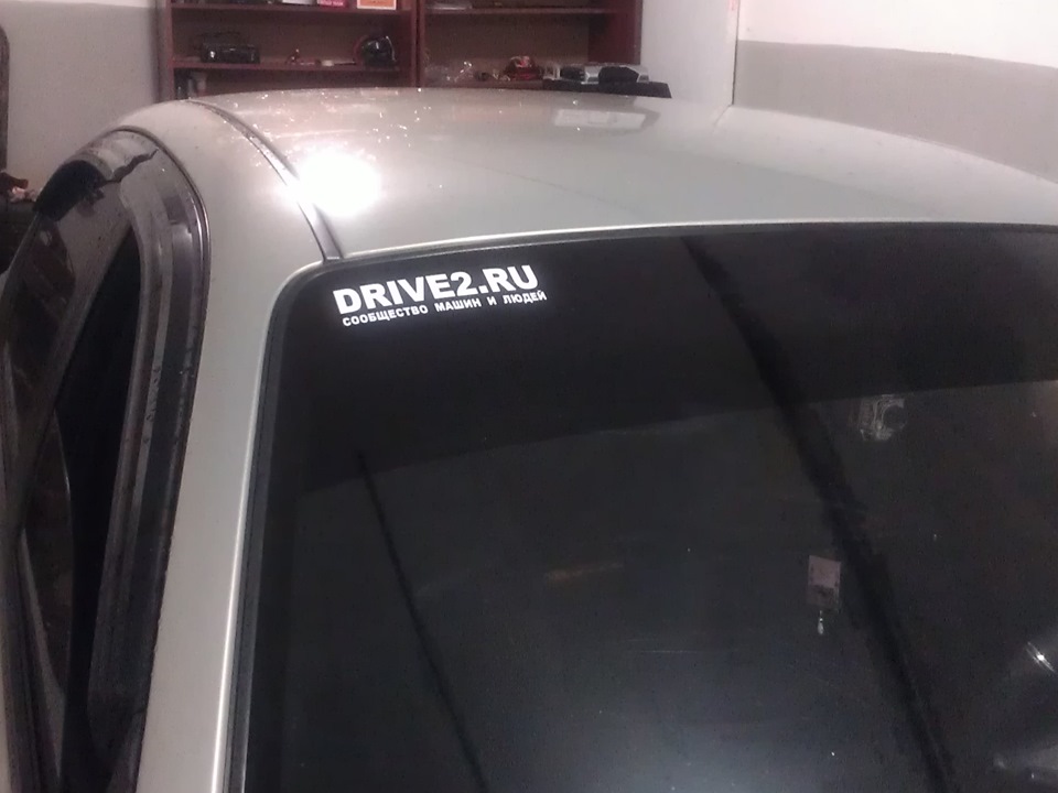

Так же появились у меня наклейки Drive2.ru, спасибо за это другу. Клеили тоже вместе у него в гараже!

А ты где наклеечки раздобыл?
Друг в интернете нашел файл с этими наклейками и ему распечатали по 50 руб за наклейку.
Izhec
В принципе у нас в городе есть представитель, он бесплатно раздает. Только у него большие и красные наклейки были.
