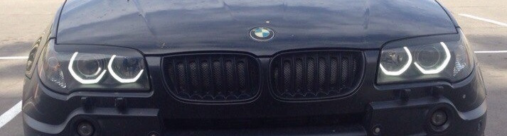

Всем привет! Как и любому владельцу ХЗ е83 первых годов…очень уж не хватает "знаменитых" ангельских глаз в фарах. Это так скажем "визитная карточка" БМВ вообще и их отсутствие как-то ущемляет радость от владения данным авто…
Да, это "колхозно"), но вид однозначно в лучшую сторону…Перед приобретение и установкой хотел бы задать кучу вопросов тем кто это делал САМ! а не тупо отвалил определённую сумму "под ключ". Чем больше листал постов про "глаза" тем долее запутанное представление у меня о том, как всё правильно сделать и какие приобрести Angel Eyes))))

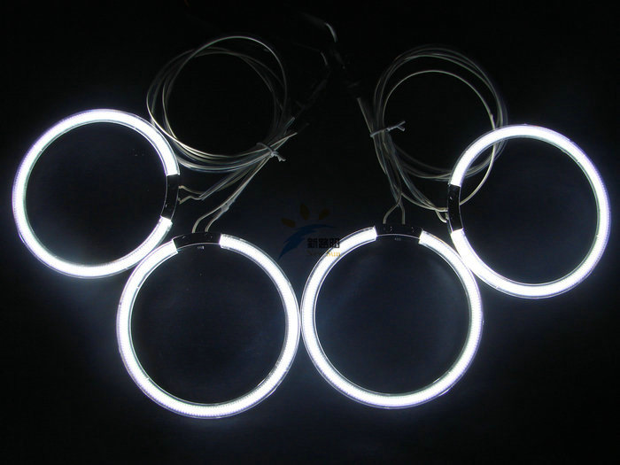

1) Приобретение…Где их лучше приобрести и какая форма более выигрышно смотрится? (е83 дорест 3,0 бенз линза, не поворотный) Куча вариантов форм: и скошенные и пол дуги и ломаные круги и замкнутые круги и нет…короче хрен поймешь…

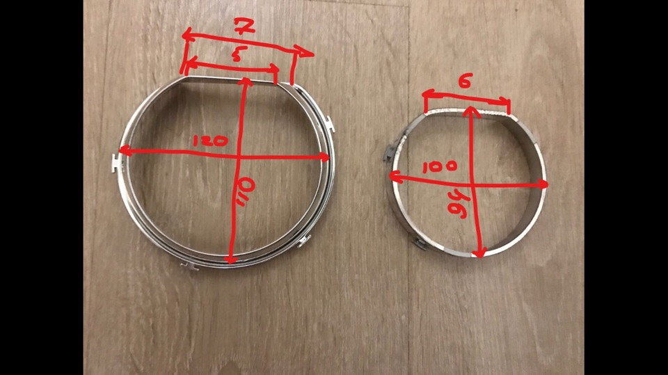

8) Размеры колец! ОЧЕНЬ важный пункт…Дабы не потерпеть фиаско ещё до начала "операции" . Напомню, фара НЕ галоген!

ВСЁ! ОПРЕДЕЛИЛСЯ ) tautech ЦВЕТНЫЕ С ПОДДЕРЖКОЙ ПЕРЕКЛЮЧЕНИЯ ЧЕРЕЗ ТЕЛЕФОН!
Первые глазки на фото делаю ребята из набережных челнов, они на мой взгляд самые надежные

Ясно…так они сами размеры знают или им нужно фотку?
Spectre30rus
да, посмотри у меня в БЖ отчёт есть
Они тебе по этим размерам делали?

Да вот не было возможности проверить, брал в bersa-tools, но мне не понравилось, не совсем они подходят, пришлось бы допиливать, возможно поэтому они и не заработали…

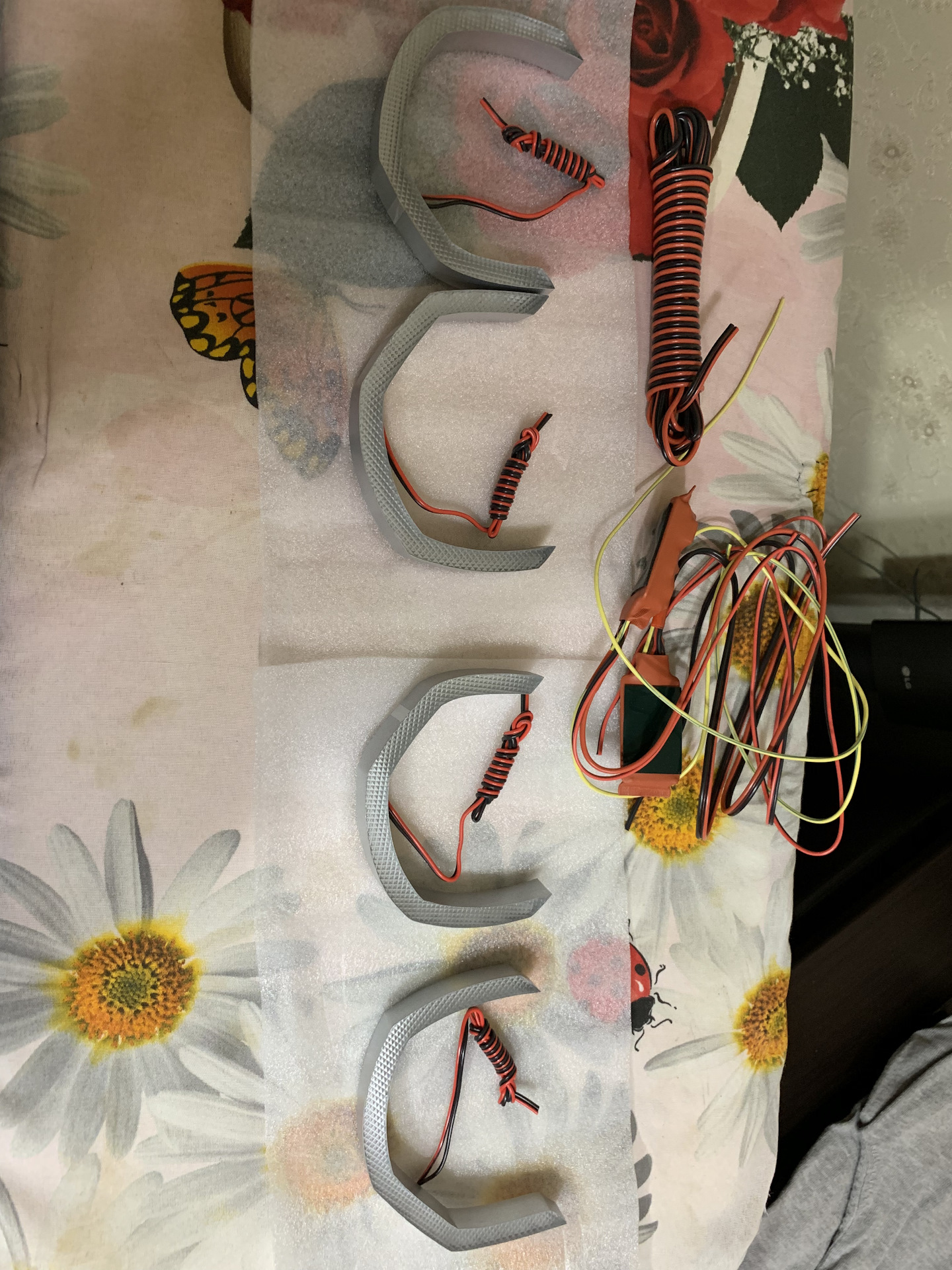

Брал себе tautech, довольно яркие, подключал по штату в блок света, блок света до этого обновлял до нужного уровня софта. Разбирал/собирал феном, ставил на клей из термопистолета который.
Клей из термопистолета? Неожиданно)
Уже полгода прошло, лютые морозы выдержал, сейчас буду летом проверять. Они кстати в комплекте отправляют полоски алюминиевые для монтажа и провода необходимые.
Написал им …жду ответа…интересуют разноцветные, но с яркостью ДХО…и с режимом габаритов…
