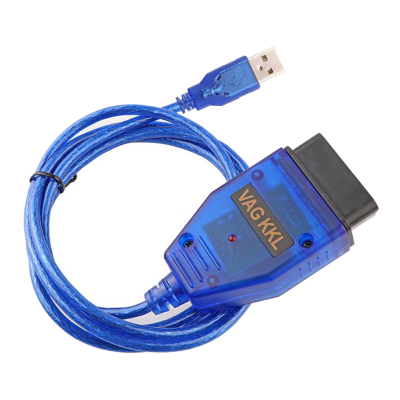

Машина 2001 года с одним ОБД2 разъёмом слева под рулём, на руках у меня был шнурок VAG-COM 409.1 (KKL) и настроив Impa и ничего не переделывая в шнурке я подключил его и настроил порт в файле в папке EDIBAS\Bin\obd.ini
Шнур без шаманства показал диагностикой ДВС и АКПП. Всё остальное оснащение он не смог увидеть и написал ошибку соединения с блоками. Дербанить его не стал и пробовать замыкать 7-8 пины, позже возможно переделается, но это по обстановке.

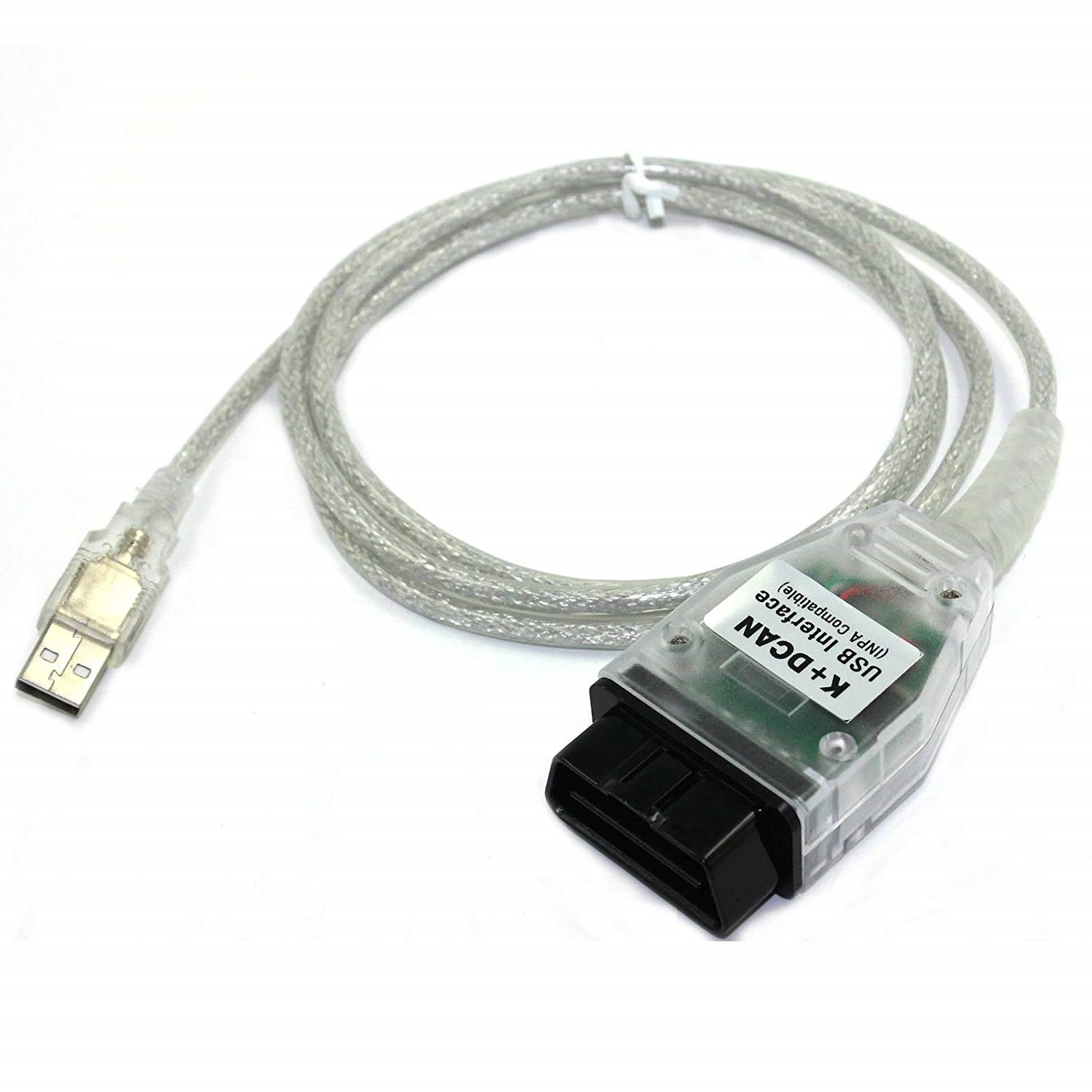

Чтобы не переделывать шнур и не замыкать пины и не мостырить кнопочку — нужен шнур K+DCAN.
Такой оказался у братишки по немецкому несчастью — Bagumik =)Спасибо ему =)
Зарядил я полную батарею на нэтбуке и помчали мы к нему, но не тут то было, шнур не зажигал лампочку, даже при установке правильного драйвера.Оказалось что и у этой проблемы вроде тривиальное решение, но оно реально может ввести в ступор
Пользователь Olegmercer — тут описал,куда копать
Оказалось так и есть чип CH340 VAG-COM 409.1 (KKL) не так требователен к питанию, как чип FT232RL\FT232RQ в K+DCAN
В нашем случае решение оказалось тривиальным, нэтбук несмотря на полную батарею в неплохом состоянии (держит 4 часа ) пришлось подключить к розетке и о чудо, лампочка на разъёме загорелась и софт начал работать.Ошибку подушки скинули, но тут я увидел, что есть проблема с датчиком выпускного распредвала и VANOS у меня не работает =()))))
