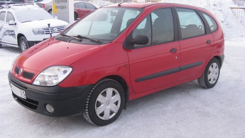

Сегодня с утра машинка подкинула головной боли.
Надо было с утра по пути на работу заехать в два места, с утра вышел, завелся, доехал до первого пункта назначения. Поскольку приехал раньше, около получаса стоял с заведенным движком (на улице холодно однако). Подошло время, заглушился, сходил отдал доки, возвращаюсь — лампочка что мигает между STOP и SERV, сообщая о нормальном состоянии авто, после поворота ключа вдруг зачастила, дождался пока погаснут остальные лампочки, пытаюсь завести — а она не согласная никуда дальше ехать.
Иммобилайзера вроде нет, стартер крутит. Клеммы скидывал — не помогло.
Может кто сталкивался, что за неисправность? SERV при этом не загорается.

Кончился иммобилайзер. В первый раз отдал 50 дол челрвеку с клипом. Долго искал, проверял привязку ключей, а оказалось в настройках "бензиновый двигатель" (а у меня дизель). Перествили и поехал. Вот такие бяки от морозов, и слабых аккумуляторов. Спецы советуют вырезать

Может и сигналка мозг имеет. У меня была подобная фигня, в бортовике описывал. Выяснилось, что отошел контакт датчика положения коленвала. Иногда такое проскакивает, шевельну его провода и машина заводится. Где находится думаю найдёшь.
Подскажи плиз, я — не найду сам
Открываешь капот и ныряешь рукой под воздуховод ( справа от блока), под корпус термостата. У нас нумерация цилиндров идёт от КПП, датчик считывает данные с зубьев маховика. Фотку анйти не могу, но если пороешься по сайту найдёшь точней.

И еще, у тебя машина укомплектована иммобилайзером или нет?
Да укомплектована.
А ты случайно не в курсе где он располагается?
Посмотри коммент выше, фотку найти не могу.
Я про иммобилайзер :-(
иммошник стоит за подсветкой солона ( точнее за плафоном передней подсветки)

Есть мнение что это сигналка, точнее реле блокировки зажигания, если других вариантов не появится — вечером будем искать эту мать её релюшку
В морозы такое может происходить. Это очень очень похоже на иммо. Красная лампа мигает быстро-значит не видит ключ и естественно не заведется. Надо дать постоять машинке и ключем (кнопкой на ключе) закрыть-открыть понажимать. Если есть 2ой ключ, то им попробывать. И за аккумом следить в морозы надо-очень в этих машинах мозги иммо боятся просадки напряжения. Замечал на своей в морозы такую ситуевину.Возможно сигналка — но мое мнение что это иммо.
У меня на ключах нет кнопок, и внутри пусто :-(
Может чип приклеен к приемнику возле замка зажигания или если стоит обходчик иммо, то в нем беда.

Была у меня ещё такая беда, через секунд пять после запуска отрубало питание бензонасоса. Нашёл под панелью чёрную коробочку, на которой написано "РИФ" при чём явно колхозная, снял с неё разъём и всё прошло.
