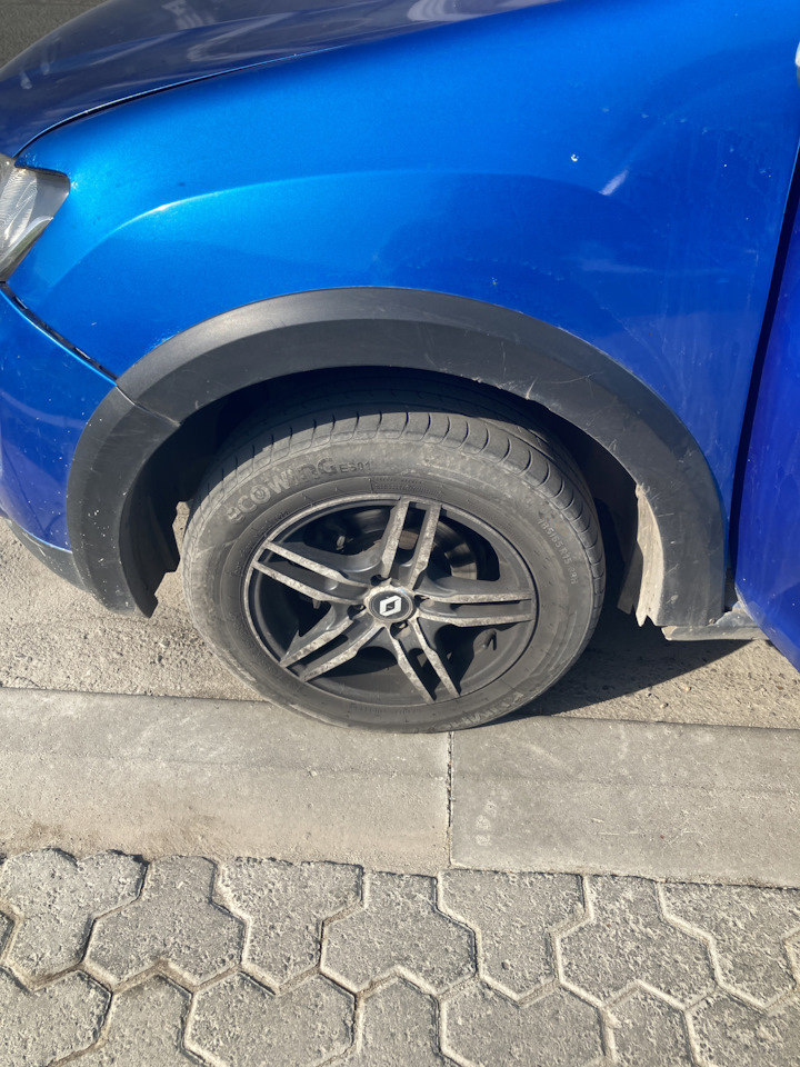

Вот диски. Поменял штатные 16 на литьё 15, тут, через драйв. Возможно сейчас бы обратно поменялся. Но хз ) для 80лс наверное р16 таки будет много ))

Почему и зачем R 15?
Не для 82х сильного авто на газу лапти 205/60/16. Тяжело ему
Интересно он вам сам сказал или доказать можете, что тяжело)))?
Это мне сказал мой школьный учитель по физике, он и доказать сможет, думаю, если надо будет
Уверен-НЕ сможет. Но попытка-пусть состоится)
Oleg-056
Хм… Не заметил, чтоб моему на 16-м литье было тяжело
Тоже 205/60? Штатное литьё намного легче штампов?
У меня Techline (оригинал как в салоне, только без крышек "Рено" и дешевле на 200$ за комплект)
Где брал? А крышки Рено можно докупить потом?
vika.by крышки есть на aliexpress
Oleg-056
Если заказывать в магазине производителя укажите в заказе какие крышки нужно, мне звонили и уточнили, положили реношные
Ого. Крутяк
Глянь в бж.на фото увидешь
