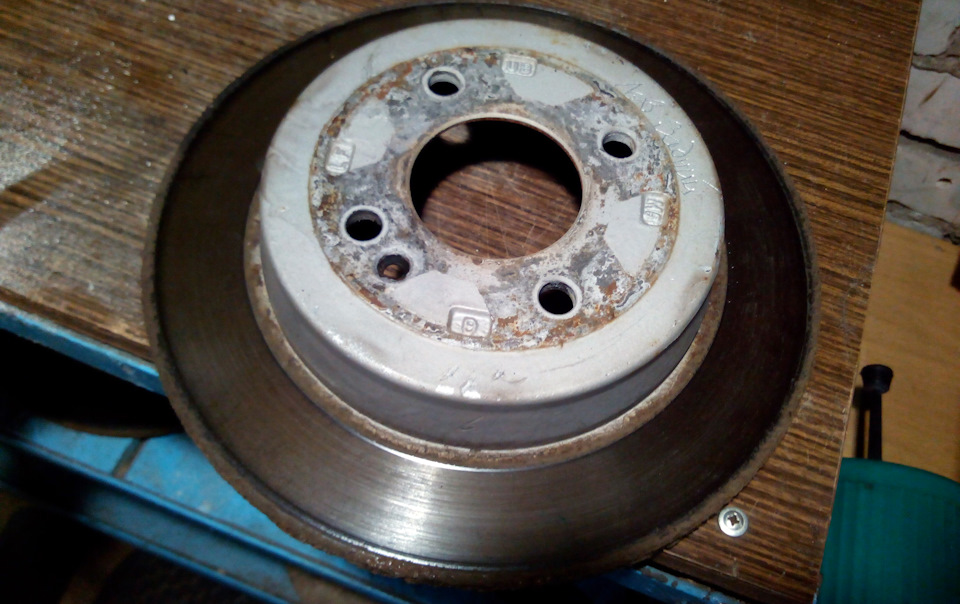

Такое было состояние старых задних дисков.

Вроде 10-2мм.допустимо но не как не 8-4мм
Сдаётся мне, вы перепутали знаки "-" и ", "
Я недавно менял задание колодки, померил диск, правда карявым штангелем показал 10мм. Это что получается он новый?
Без понятия. Это вы уже сами решите новый он у вас или нет. Я всего лишь записал значения своего штангенциркуля, когда померил свой новый тормозной диск.
