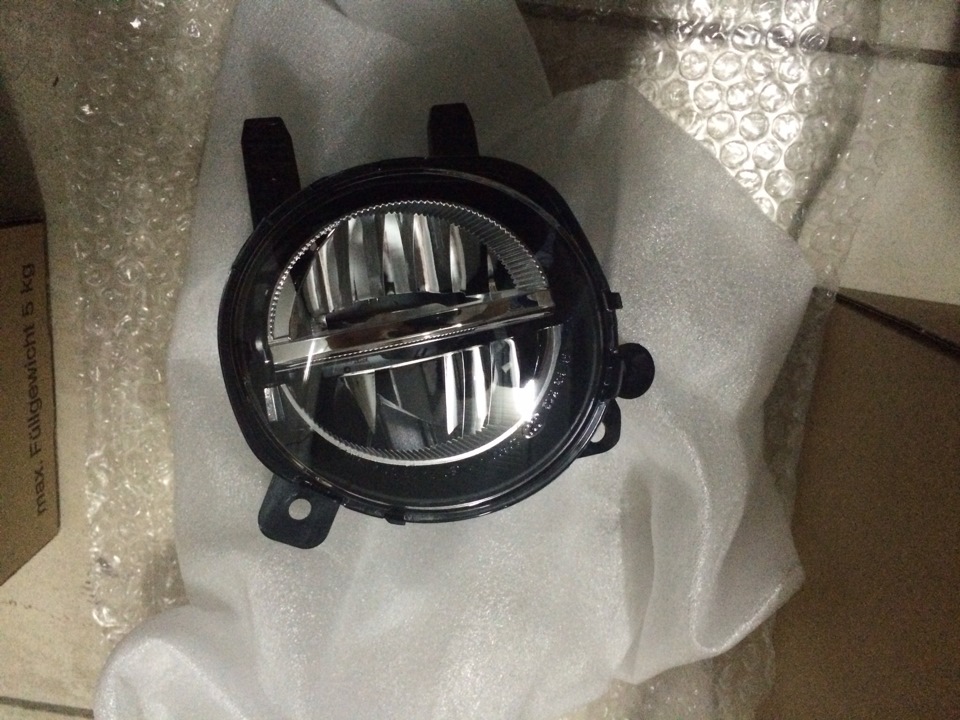

Всем доброго времени суток и всех с наступающими праздниками. Сегодня речь пойдет о LED туманках которые устанавливают на 4-серию а 3-ки они решили обойти стороной. Мониторив ценник на них попался очень хороший вариант прям до скачка цен я заказал их, и вот они приехали. Установка не заняла много времени, что касается установки я пошел самым простым путем, вывернул колесо, открутил 3-болта защиты отогнул, окрутил 2-болта туманки и с легкостью вытащил ее, и поставил новую, встали без проблем доработок и.т.д. Сняв одну туманку сравнил их, фото прелагаю так же сравнил их свет. Осталось только закодировать их в систему автомобиля. На сегодня это все.р
Запчасти на фото: 0400000

Тоже поставил сегодня такие туманки, запрограммировал, поначалу полет был нормальный, через полчаса начали стробить. Выкл/вкл решает на некоторое время проблему.
Вопрос — была ли проблема со стробоскопом? Если да — то как решил? Если нет, то как именно программировал? Заранее спасибо!)
Я еще не кодировал, но там вроде несколько вариантов кодировки. Почитай инфу на бмвклабе
Тогда тебя ждут интересные приключения со стробоскопом после кодирования)
На клабе уже обсуждаю этот вопрос, программировал по инструкциям, в том числе и с клаба, но стробоскоп продолжает радовать!
По ходу без установки балласта в виде стабилизатора не обойтись…
Та не, у нас тут грамотный человек. Все сделает как надо
Можешь дать ссылочку или контакт? Может он подскажет как решить проблему с дискотекой!

О, а можно мне тоже номерочек детали)
LED Туманки 63 17 7 315 559 Левая, 63 17 7 315 560 Правая

Без кодировки они работают, но выдают ошибку?
Да, выдают. И бывает иногда начинают стробить
Я не пойму, что после замены лампочки птф, тоже кодировать надо? По существу ты просто заменил лампочку!
Ну при учете что диоды используют меньшее потребление то машина выкидывает ошибку. Там стоят резисторы но их работу нужно вписать в машину
