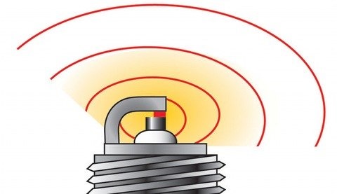

Решил поменять свечки.
Долго курил форумы и мануалы на счет, какой же зазор между электродами нужен для нашего мотора МеМЗ-307? Вся мякоть в том, что в Российском варианте руководства по эксплуатации зазор 0.70 мм, а в Украинском 1.00 мм.
Кстати говоря, по информации с Мелитопольского завода, рекомендованный зазор все-таки 1.00 мм :D
Чем же важен зазор между электродами свечи?
Промышленный стандарт для современных свечей, как правило, 0.70 мм — 1.20 мм. Для систем зажигания старого типа рекомендованы зазоры около 0.70 мм, в современных конструкциях такого ограничения нет и зазор можно пробовать максимально доступный. Регулируют его с помощью специальных инструментов, щупов.
Большой зазор (от 0.80 мм и до 1.20 мм) влияет на хорошее воспламенение топлива, так как между электродами попадает много топливной смеси, и вероятность хорошего поджига очень высока.
Минус в том, что при большом зазоре появляется большая вероятность обрыва искры, на высоких оборотах (больше 4000) это чревато пропусками зажигания, то есть двигатель начнет "троить", топливо будет сгорать уже в выхлопной системе с характерными хлопками.
Происходит это из-за того, что на высоких оборотах катушка зажигания бывает не способна пробить большой зазор между электродами с нужной скоростью.
Маленький зазор (от 0.60 мм до 0.80 мм) характерен короткой, но мощной искрой. Из-за маленького доступа топливной смеси к искре, свечи просто-напросто будут заливаться и двигатель начнет "троить". Плохо это еще и из-за того, что на больших оборотах искра не будет разрываться, а это опасно выходом из строя катушки зажигания.
Я взял довольно дешевые свечи, которые находятся в списке допустимых для двигателя МеМЗ-307 "Brisk LR15YC" с зазором 0.70 мм.
После недели езды на этих свечках, могу сделать вывод — либо свечки говно, либо зазор все-таки маленький. Так как глохнуть мотор стал раза в два чаще.
Сейчас хочу поставить зазор в 1.00 мм и посмотреть, что изменится.
Какие свечки и какой зазор стоит у вас?
(Бонусом, шикарнейший обзор свечек, не пожалеете! )
Померял зазор, к моему удивлению, он оказался даже не 0.70 мм, а 0.60 мм. Щупом выставил зазор в 1 мм. Поездим, посмотрим.
