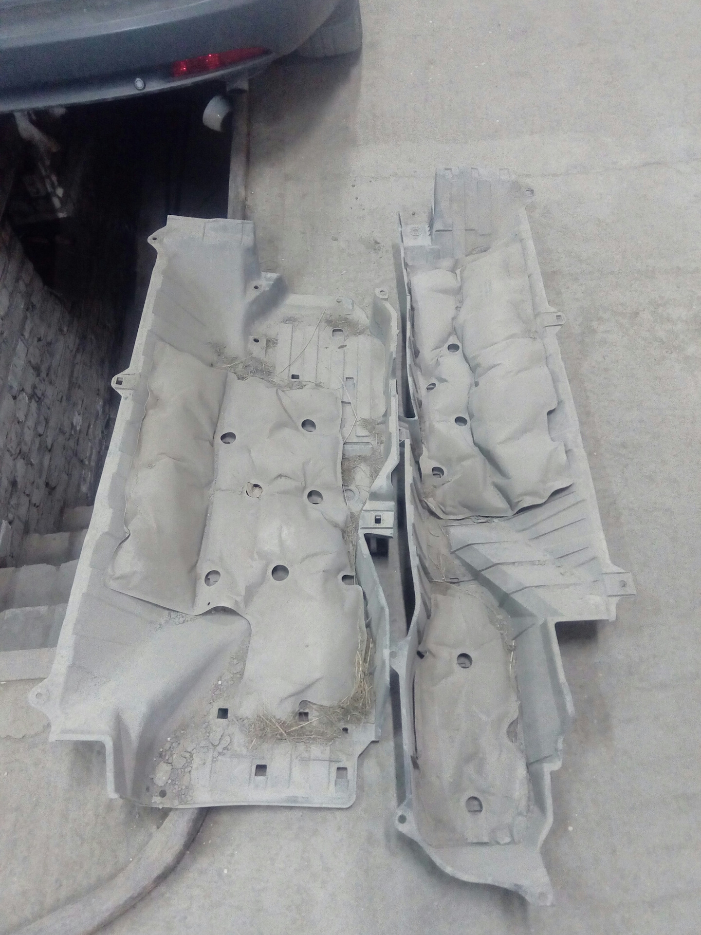

Приехал домой, разгрузился… на следующей день еду на работу и снова слышу этот скрип в задней части автомобиля. Сразу заезжаю на яму и взявшись за стабилизатор, чтобы раскачать авто, приговариваю втулки стабилизатора к замене! Заказал втулки стабилизатора в автодоке, ждал два дня, пока ждал снял защиту и хорошенько её вымыл и поставил на место.
Как и обещали втулки пришли через два дня, меняем старые на новые за 5минут, и мы вновь на колёсах.

Привет! Не хочу расстраивать, но судя по этикетке на резинках мне кажется, что это подделка. Там у этикетки края должны быть немного закругленными (не острыми). И можешь проверить, если в слове Honda первая буква "Н" не светиться, то значит точно котрафакт.
Очень хорошо свечение видно в УФ детекторе купюр)
Может быть, я что-то даже и не проверял.
Я когда все болты ходовки откручивал и промазывал медной смазкой, и тоже снимал эти резинки и промазывал, так как они дубеют, и из-за этого появляется скрип.
