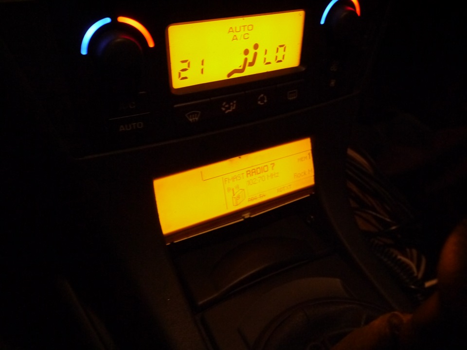

Процесс затянулся у меня на 2 дня. Как всегда колхозинг по ночам))

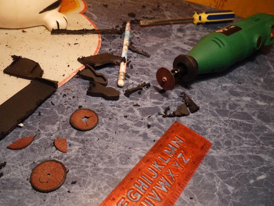

Сначала подготовка "морды". Вся работа по выпиливанию и подгонке построена на принципе 7 раз отмерь, 1 отреж. И без гравера я не представляю как это возможно. За каждым движением нужен четкий контроль, иначе легко все испортить.

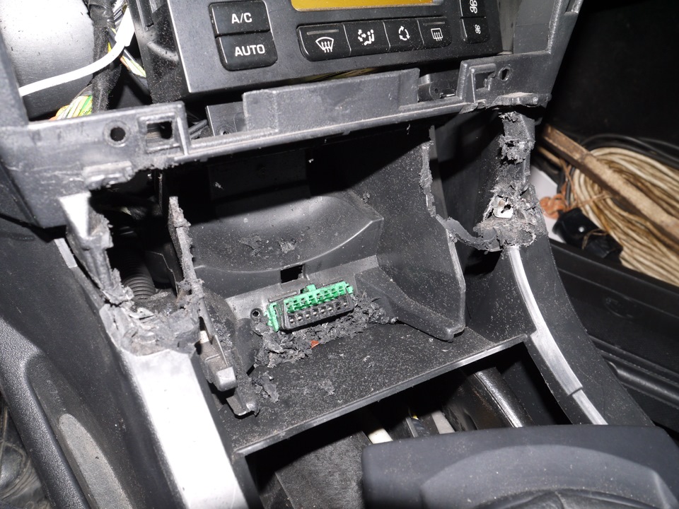

2-й этап по внедрению, непосредственно в машине с гравером, термоклеем и пылесосом) Пришлось ехать к приятелю (у него частный дом) и просить вынести удлинитель, т.к. я живу в многоэтажке и у подъезда отсутствует розетка. Надо президенту написать про это безобразие )))
Мясо!

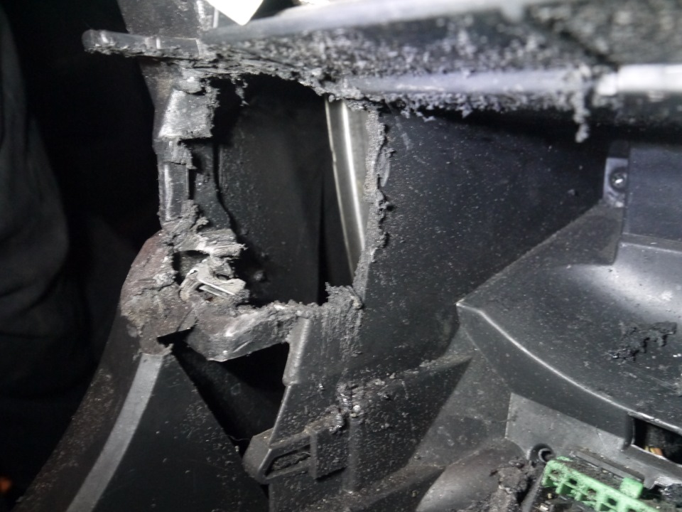

На часах час ночи, пилить становится все труднее. Отрезные диски закончились, в ход пошло сверло.

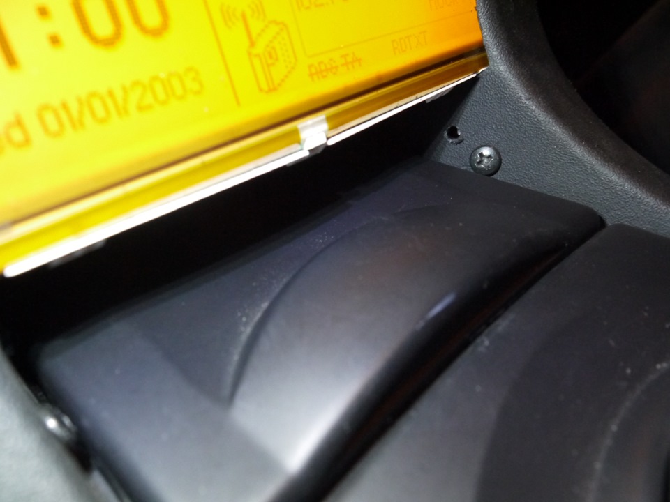

Залил термоклеем, для прочности, т.к. место посадки "удачно" совпало с крепежными элементами.
Несколько раз вытаскивал, стачивал лишнее и снова ставил, пока не добился более менее ровного прилегания.
Морда надета!

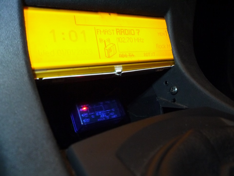

Низ закрепил на саморезы, чтобы обеспечить плотное прилегание.
Основное сделано. На днях опять буду разбирать это место, т.к. теперь нужно что-то придумать с нижней кромкой БК, вставить какой-нибудь уголок и провести USB через тоннель.
Вот так маленькими шажочками продвигаюсь к финишу :)

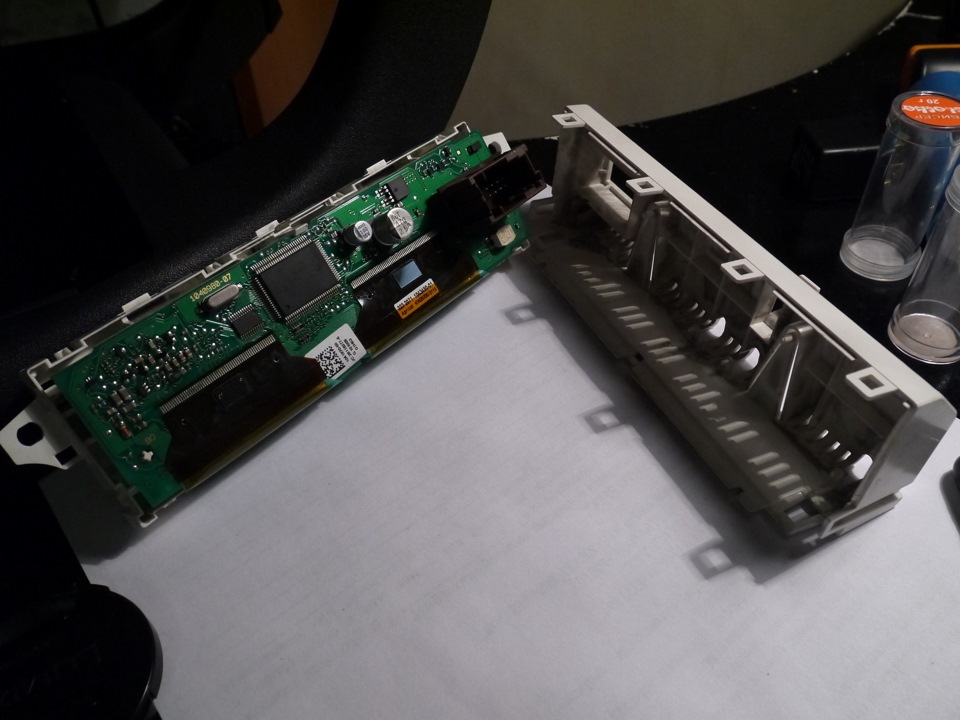

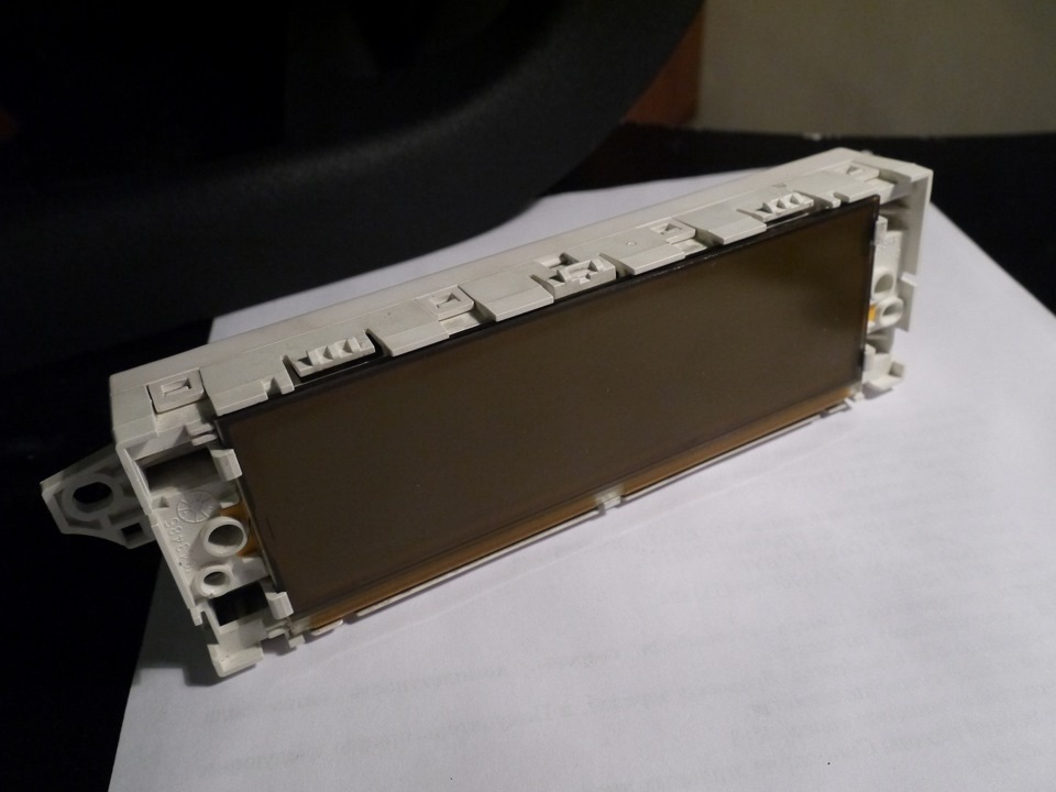

я имею ввиду экран и плату (там подсветка оказывается)
"хотел поставить без корпуса, но не вышло" — почему. ведь без корпуса меньше пилить надо, в чем проблему видел?
Там все крепится к самому корпусу
сегодня разобрал экран, стекло (экран) и плата. Соединены широким шлейфом, и светодиоды подсветки на плате, в этом минус. Либо плату за экраном размещать, либо мастерить подсветку дополнительно.
да, я прикинул что нужно заморачиваться с креплением, и закрыл обратно)

хорошо, если сможешь реализовать лучше чем я)) я ж запорол панель, лучше поискать еще место под него, под потолком например
А ты недоволен разве своей реализацией? Понятно что немного вандально, но окончательно вид нормальный. Конечно близко не видел, может есть косяки.
Ну в общем, если бы еще раз делал, то наверно заморочился с потолком. А тут пришлось пожертвовать нижним креплением и пепельницей (ее не открыть), к тому же нижняя плашечка которая низ БК прикрывает при свете дня смотрится чужеродно.
Я пепельницу никогда не открываю, можно сказать это меньшее из бед. А плашечку можно подобрать.

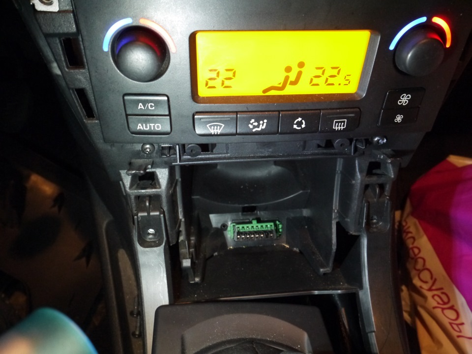

как пользоваться разъёмом OBD2 теперь?
Как вытаскивать пепельницу и вообще ей теперь можно пользоваться?
пепельницей пользоваться нельзя, но она легко вытаскивается — использую как коробочку для мелочи. одб2 на месте, и к нему тоже свободный доступ d-a.d-cd.net/10e63dcs-960.jpg

Ну ты наковырял ))) Зачем отрезными кругами пластик автомобильный кромсал? Если розетка есть, надо было паяльником прорезать, а дремелем уже обрабатывать края. Круги в полиэтилене вязнут и перегреваются. Режут плохо. Купи насадку-фрезу. Ею пластик лучше режется, причем надо на низких оборотах.
Но главное — получилось) Теперь снизу молдингом угловым закроешь, и будет как родное )
офигеть! увидел этот твой коммент через год))))
полностью согласен :) купил потом фрезы)

ну если б ты эту деталь снял, то можно было бы на много аккуратней сделать, имхо
там дел на 15 минут)
не знаю, там ведь одновременно 2 детали пилил — базу и тоннель, ошибиться легко

За работу конечно красава. Но шурупы эти торчащие, как-то колхозно.
Спасибо) Колхозно, ага. Пока не придумал как по-другому.
заглушки хотя б какие то типа мебельных закрыть саморезы а так гуд!
Отличная идея)))Конечно низ обязательно закрыть надо…А так молодец))))
