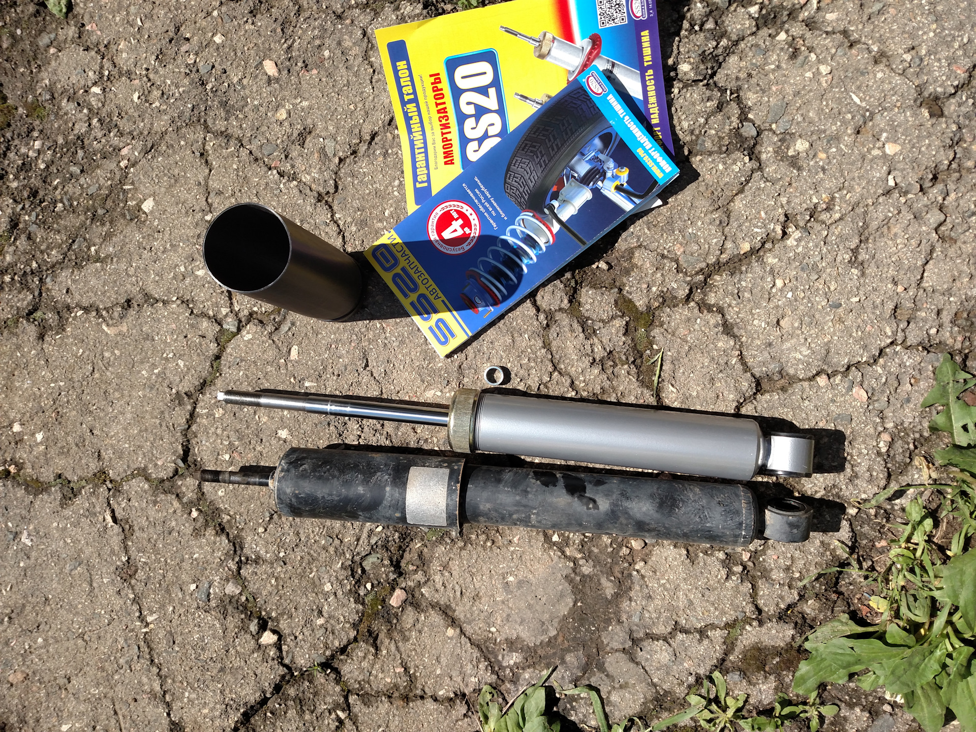

Заменил свою KYB 344279 на ss20.
Каяба пробежала честных 120 тысяч и осталась рабочей. но клевки стали более уверенными, что и побудило меня к замене.
Всё открутил легко, и тут ждала меня засада. шток ss20 на порядок толще, а гаек и тарелок в комплекте нет!
родная гайка под ключ на 14 шток 10мм, а на ss20 на 19 (шток 14мм). руки в ноги и бегом в авто магазин.
по длине каяба длиннее где-то на 1см.
SS20 Разборные.

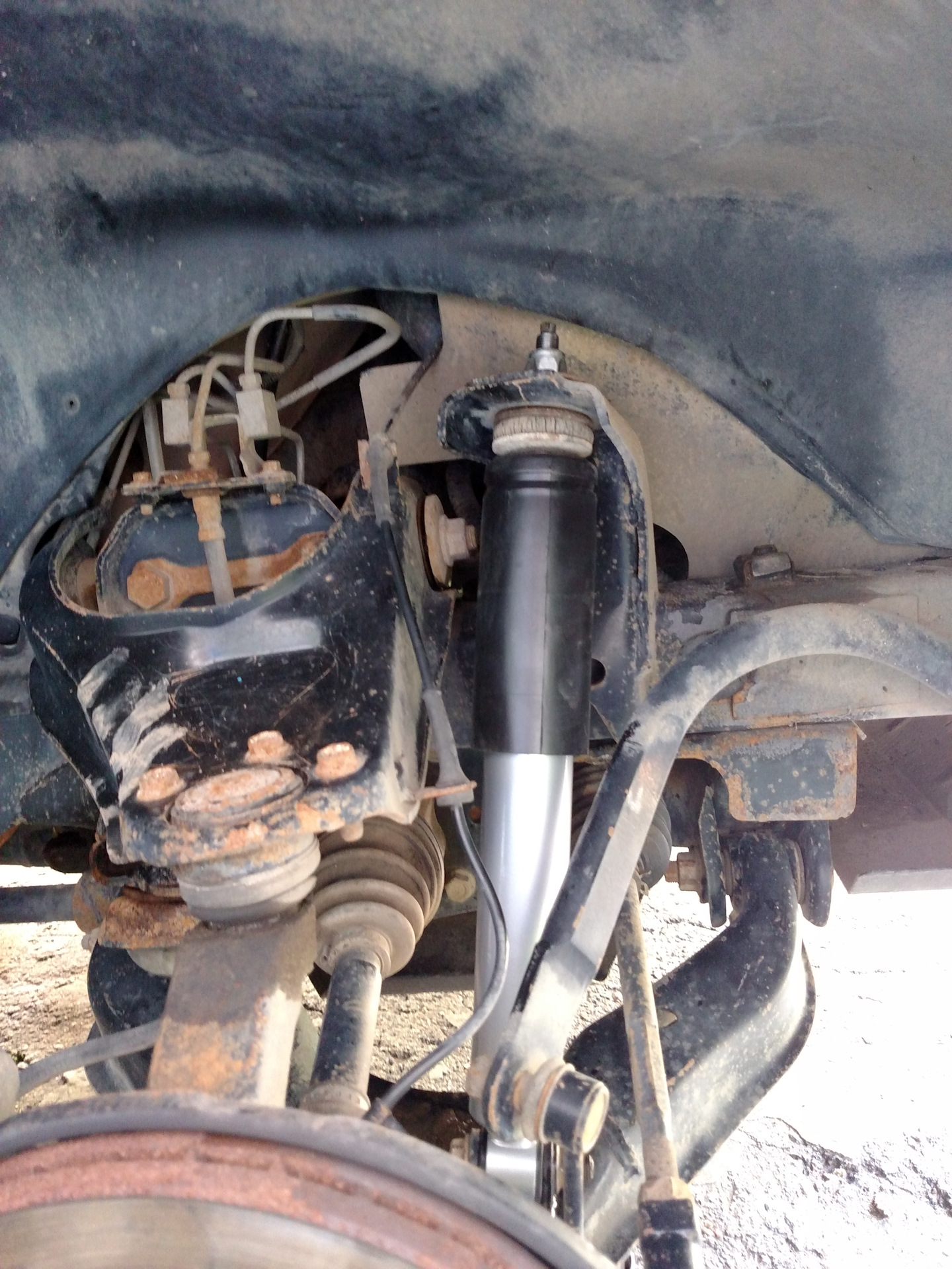

поставил на место и всё обтянул. На ржавчину не смотрите, я машину не антикорил. это следы 13 лет службы.
Чуть позже обработаю всё.
Как итог. проехал пока 10 км. но в поворотах, машина стоит увереннее. нет жёстких ударов. дальше пока писать нечего. поглядим.
