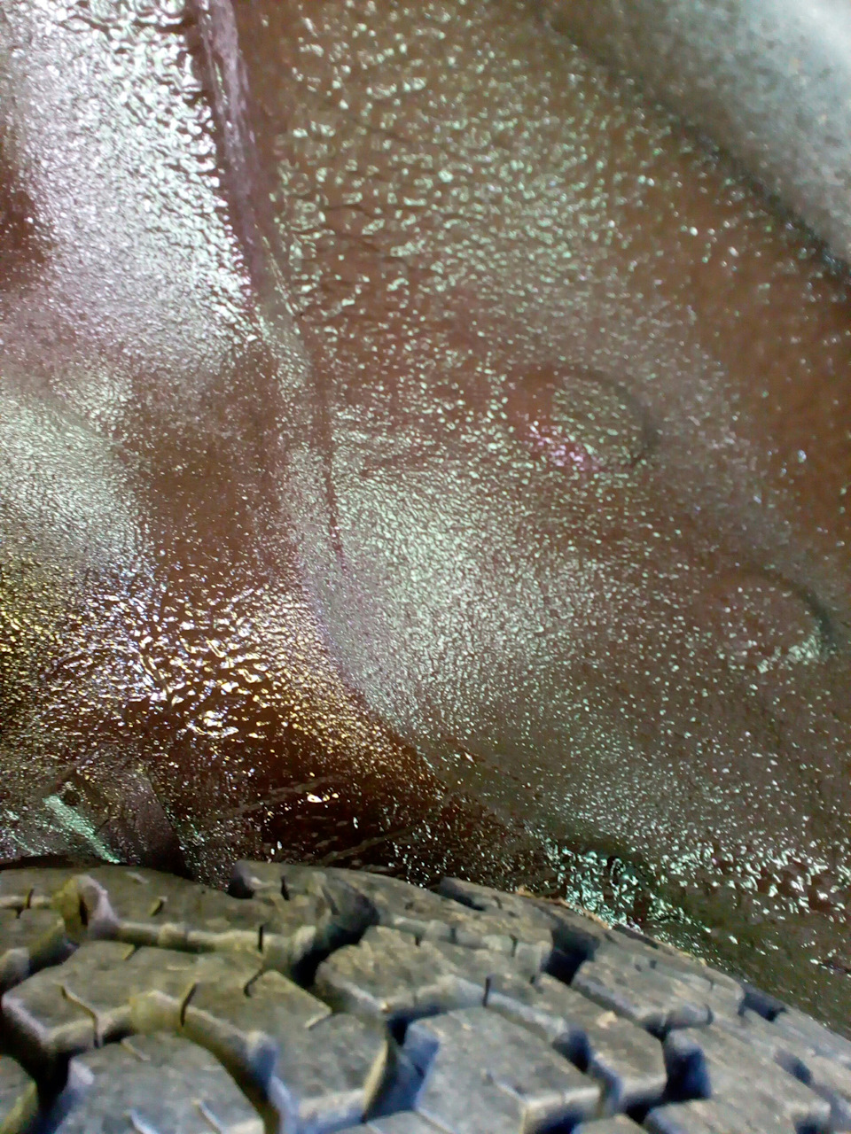

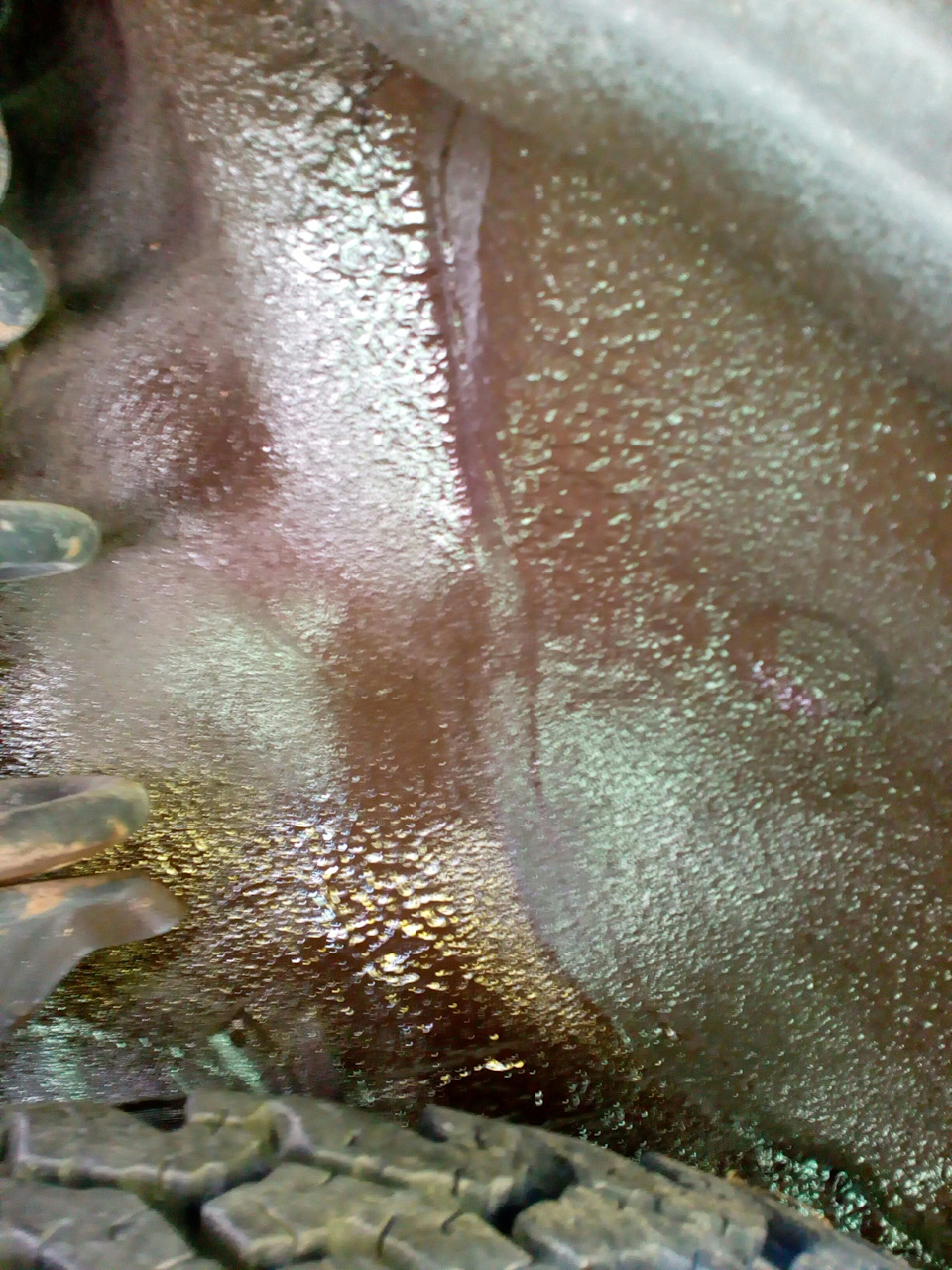

Ну вобщем так, после ремонта опы, кой многим эти телодвижения знакомы арки там, стаканы, горловина бака, покрасил кислотным грунтом, обычным грунтом, и антигравием. Так вот использовал всем знакомую фирму body, больше ей пользоваться не буду говно редкостное, из-под кислотника ржа лезет, а антигравий стак как кусбаслак и отваливается пластинами либо просто отслаивается и под ним скапливается влага с грязью. Прошлым летом прокрасил места где вспучило, в этом году история повторилась. На рынке мне предложили российский антигравий с эффектом анти корозии, покрыл все 4 арки, задние больше, передние только на стыках и остатки слил по месту. Жижа не плохая наносится равномерно. Будем смотреть да и ценник гуманный за 1 банку 400 р.

любой антигравий впитывает влагу его только под покраску, а в пороги отработка с пушсалом топишь до жидкого состляния и льешь через мовильницу
Расстоп не впитывает гравитекс тоже, посмотрим как этот себя поведет
Норм вышло, чем наносил?
у тебя родные самовыровняйки стоят?
Дарова, пистолетом под евробалон, нет конечно с sg, на сф не было таких, они и выше по чашке
Привет) че за пистолет?
Такой
это под компрессор получается(( я думал чет проще есть.
Да под него, но можно и кисточкой
Нет у меня сосед машинами занимается, очень хвалит
