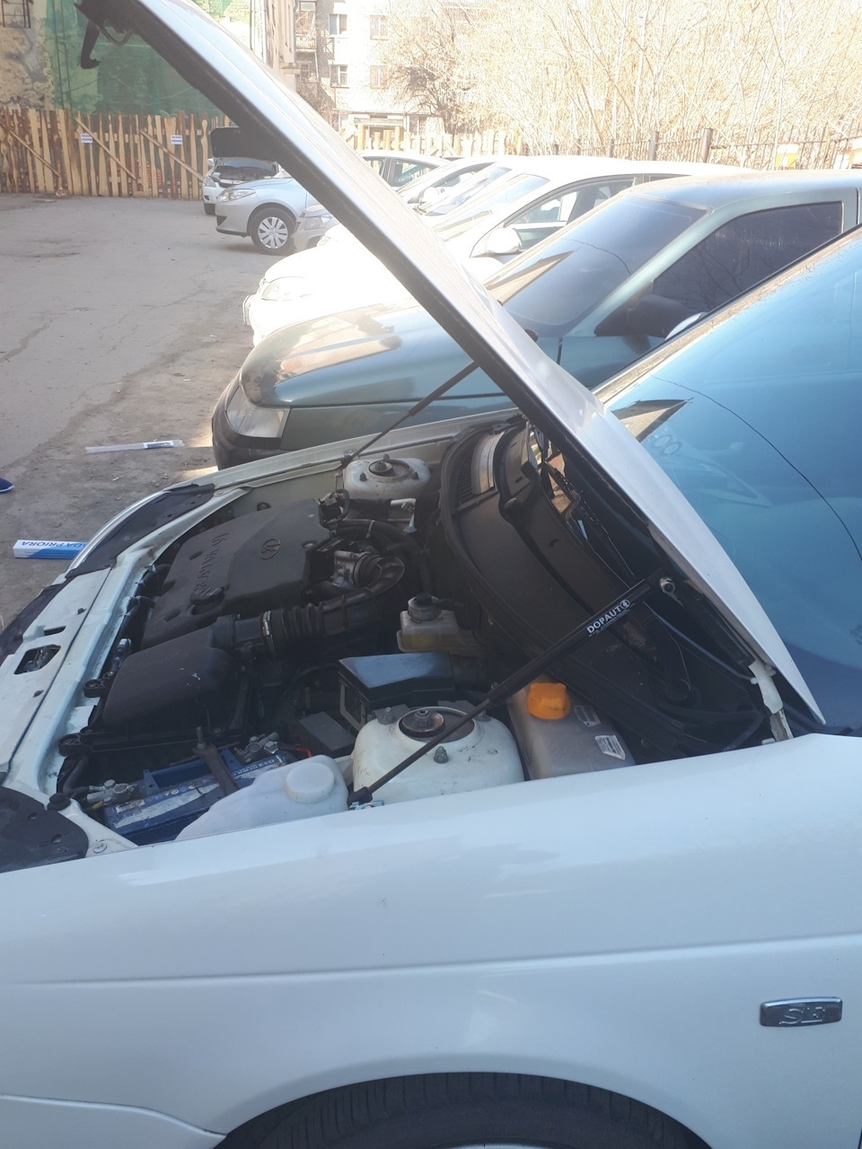

Несколько раз менял опорные подшипники по причине посторонних звуков при повороте руля и все равно проблема не уходила. Обратился к своему старому знакомому за помощью. Оказалось, что все разы их ставили неправильно.
Также заменил все опоры мотора, стало намного приятнее ;)
Ещё была проблема, машина дёргалась на драйве. Решил проблему заменой свечей с АвтоВАЗ на NGk.

Привет, какие опорники поставил? Тоже надо менять, не знаю какие выбрать. Склоняюсь к СЭВИ с вологодским подшипником.
Привет, ставил какие были в магазине, последние были АвтоВАЗ. Про другие ничего не могу сказать, так как не смог нормально их оценить.
А как их можно ставить не правильно?
Они продаются сборные, прежде чем поставить нужно их собрать в правильной последовательности. Там есть две чашечки, они были перепутаны и, соответственно, ход был тугой
