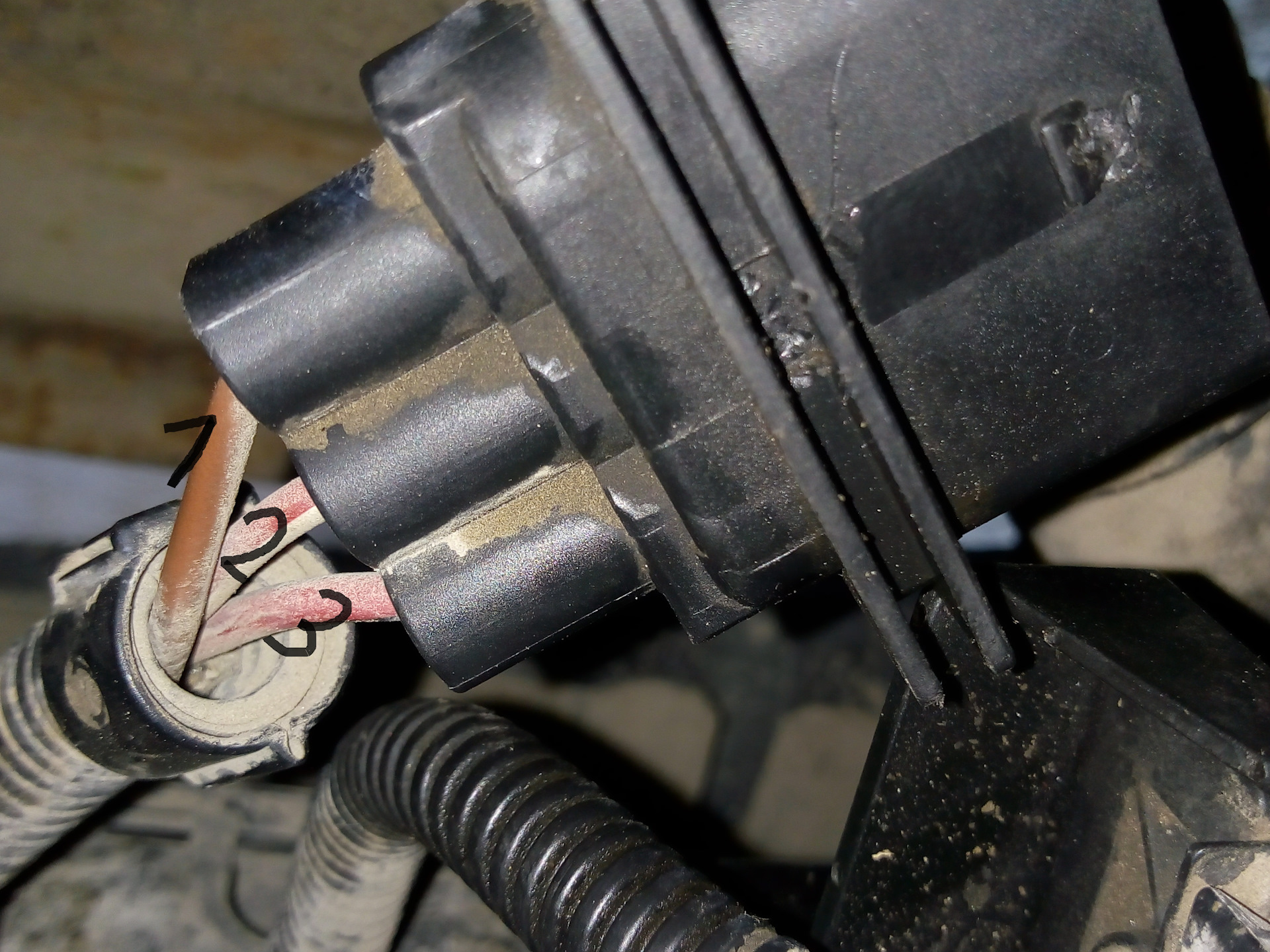

Первым делом я снял фишку большого вентилятора, решил попробовать крутнуть его напрямую от аккума. (фишка находится рядом с вентилятором и вставлена в пластиковый кронштейн)
Далее я стал пробовать подключать его напрямую, подключил между коричневым и красно-черным проводом и вентилятор тут же запустился и вроде как на полную мощность. Далее попробовал подключить между коричневым и красно-белым, эффекта 0, так же и между красно-белым и красно-черный и тоже не было реакции.

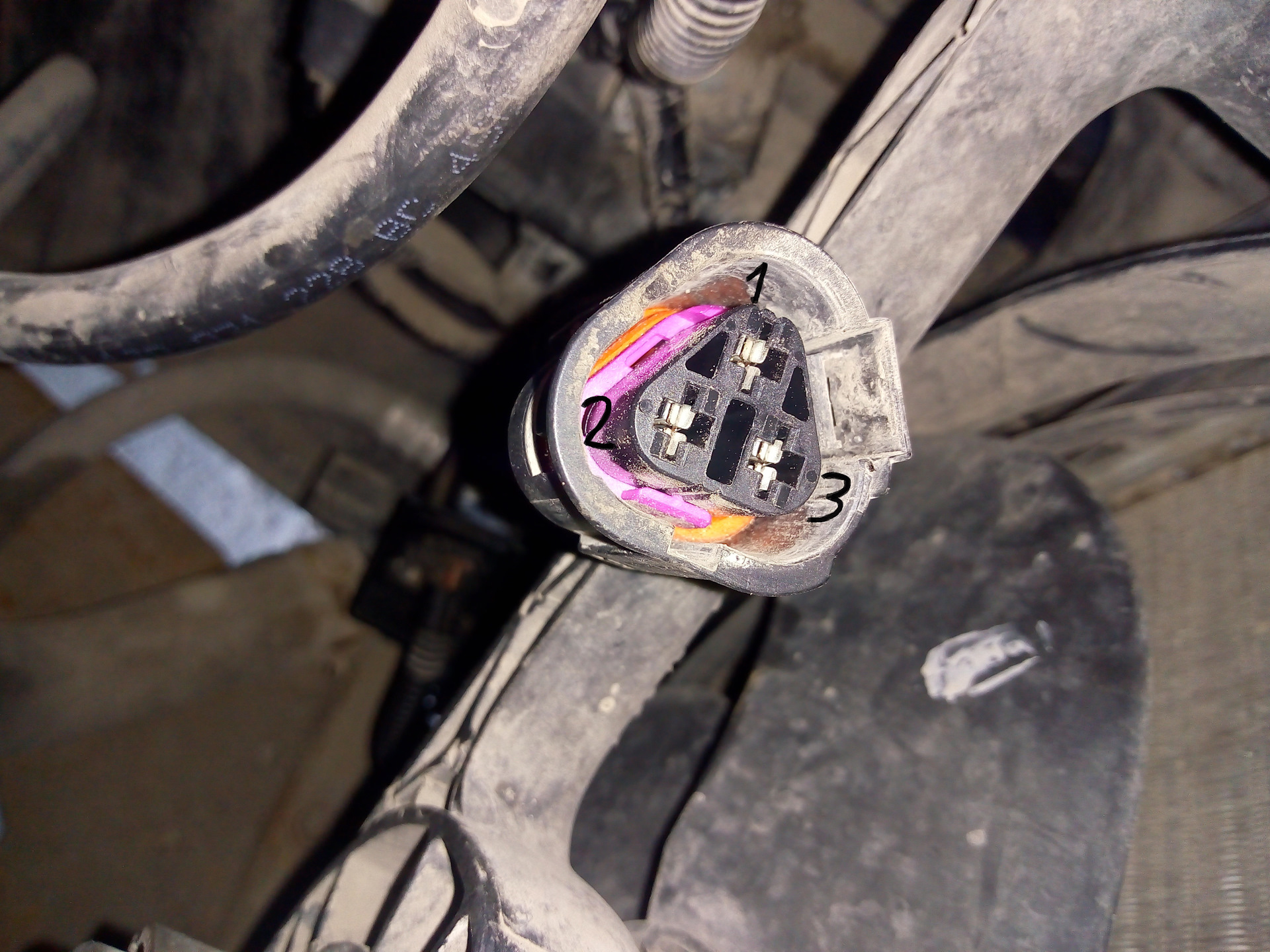

Далее я отключил разъем от датчика температуры, который находится на радиаторе, и начал по очереди замыкать контакты.
Сначала я замкнул контакты 1 и 2, эффекта 0. Потом замкнул контакты 1 и 3, запустился маленький вентилятор. Потом включил зажигание и замкнул контакты 2 и 3 и запустились оба вентилятора на всю мощность. Значит вторая скорость рабочая и все подозрения падают на резистор, который находится внутри самого вентилятора. Было решено снять вентилятор и разобрать. Крепится он на 3 саморезах под торкс. 2 сверху легко открутить, а вот чтоб нижний открутить, пришлось снимать защиту и лезть под машину, так как сверху у меня ну никак не выходило…

Как снять этот треугольный разъем датчика температуры радиатора?
Я час возился, не смог.
Там защёлка сбоку, на конце как флажок, не помню точно, то ли ее отгинаешь и пробуешь шевелить разъем, Толи нажимаешь.
Уже снял. Снизу лежа под машиной защёлку видно, вдавил разъем, пальцем нажал на защёлку и снял.

Если полезешь, то 1 и 3 это вторая скорость а 1 и 2 первая скорость.
А плюс куда?
А там без разницы. Он может просто в другую сторону запуститься. Главное чтоб вообще запустился. А по идее коричневый минус
