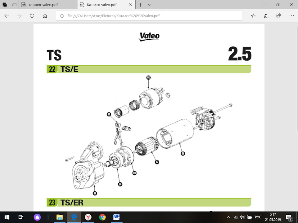

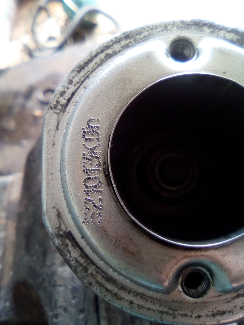

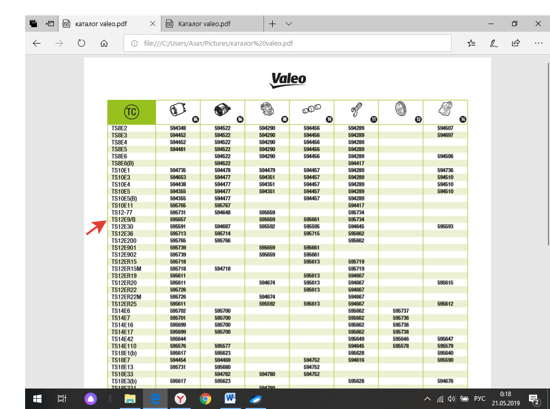

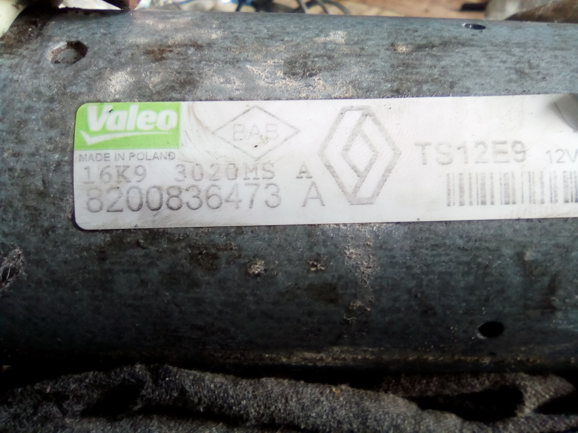

Не сможете подсказать номер якоря и блока сщеток, на такой же стартер.
Коталог валео смотрите не могу с мобильного зайти
594438

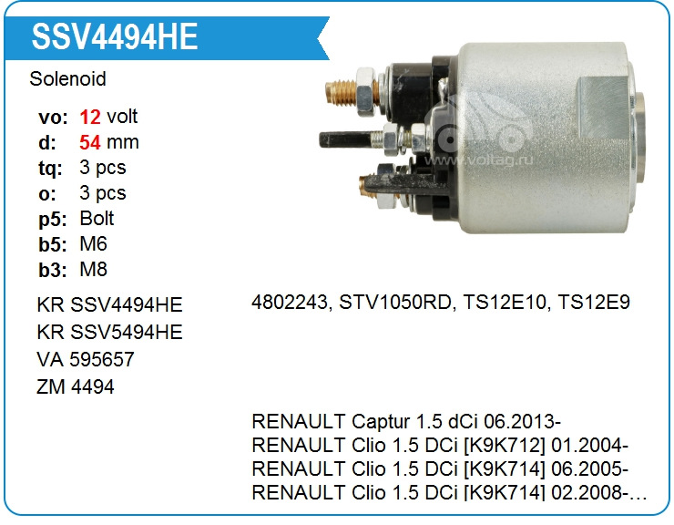

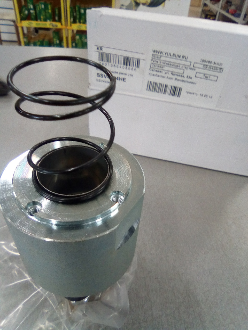

Я такое втягивающее ставил.

Я же написал, что сделал ревизию стартера, пока полет нормальный
Ну тогда будет работать, брендикс нормальный еще?
Нормуль
