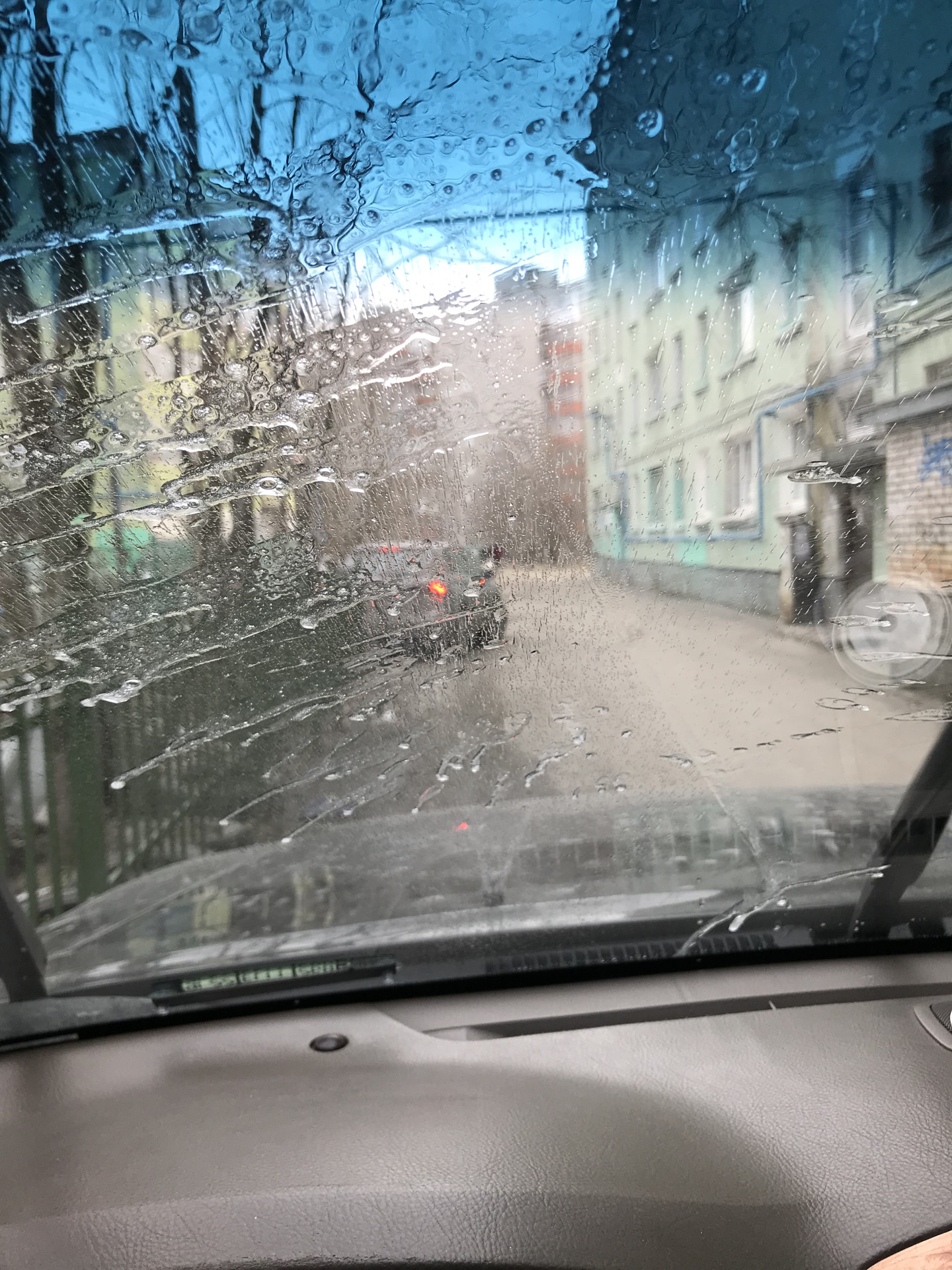

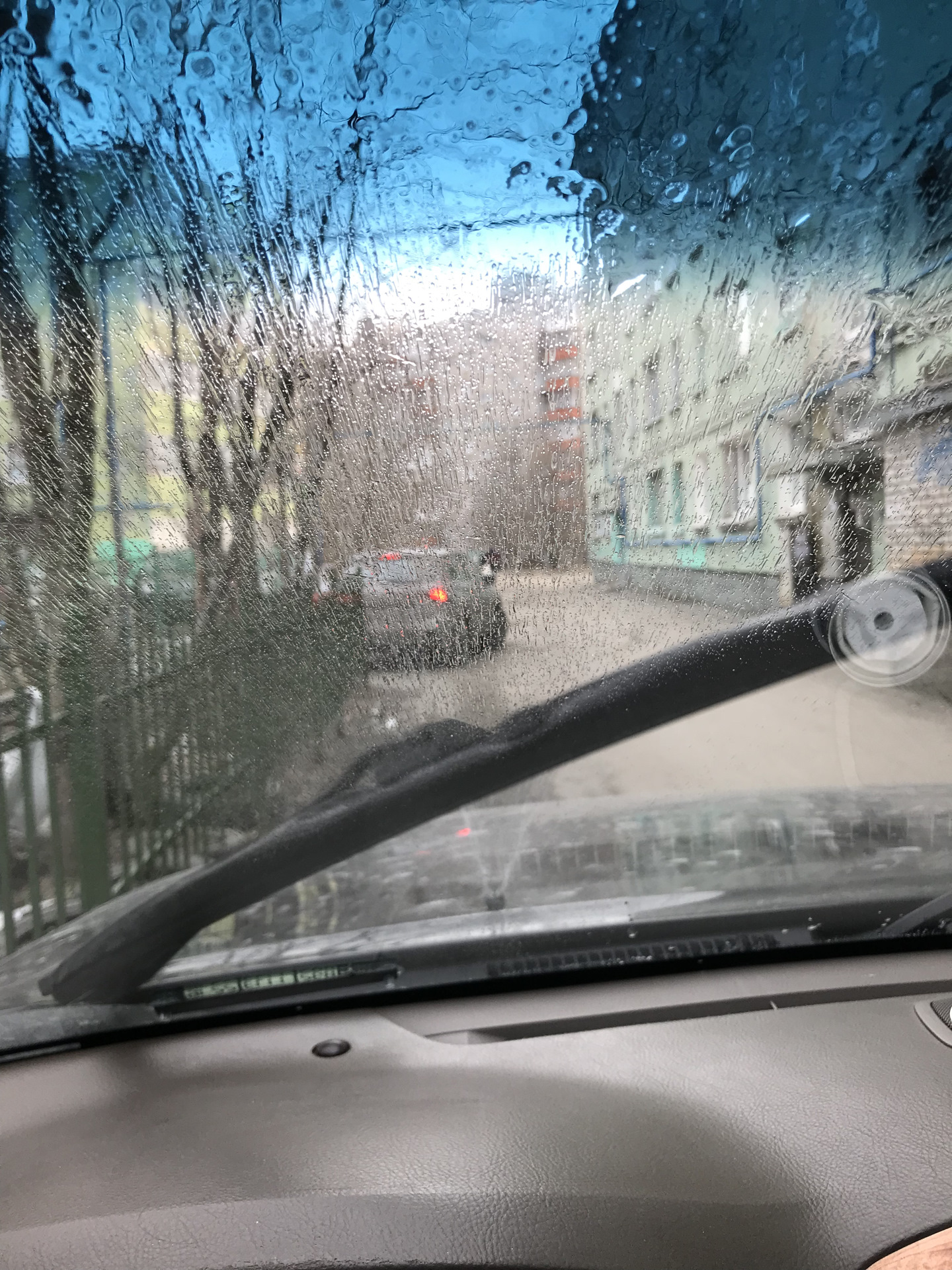

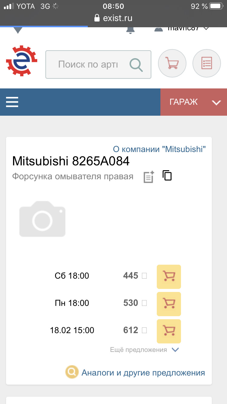

Я ставил сначала регулируемые Mitsubishi 8265A084, мне не понравилось:
1. Если настроить форсунку чтобы лила до верхнего края стекла то не так широко бьет струя.
2. Даже на небольшой скорости струю сильно прижимает, ниже середины стекла, и сильно сужается распыл.
Потом поставил Toyota 8538134030, не регулируемые.
1.струя шире и равномерней.
2. На скорости струя широкая и выше середины стекла.
Незнаю, езжу с мицубоши и радуюсь, настроил конечно их пару раз
Тоже поставил себе такие, льют где-то выше середины на малой скорости, но на трассе струю прижимает и вполне нормально.
